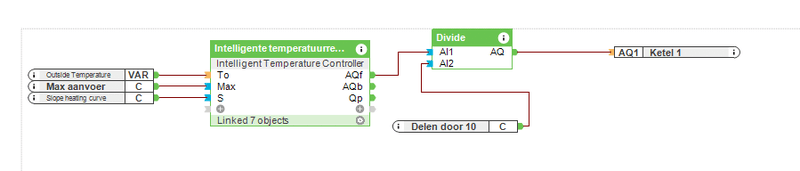

Beetje late reactie maar. Ik doe dit met een Remeha ketel een een 0-10 volt module. Loxone spuugt dit ook standaard uit. Heb er een max op zitten van 4 volt (40 graden). Meer dan genoeg voor de vloer verwarming en de radiatoren boven.
Loxone heeft hier een paar voorbeeld bestanden van voor hun partners. (dat gelukt heb ik)

Ik draai ook al een flinke poos met een Remeha Quinta 35C en een 0-10v interface. Bevalt best goed. Is die voorbeeld config zo te downloaden of moet je daar echt eerst partner voor worden?
Dit is nu mijn setup:
Afbeeldingslocatie: https://tweakers.net/i/6ELFCvcD2SP1u54sIprwEGHO6wc=/800x/filters:strip_exif()/f/image/Sod9vAemSSlgNuF8gykpTiLn.png?f=fotoalbum_large

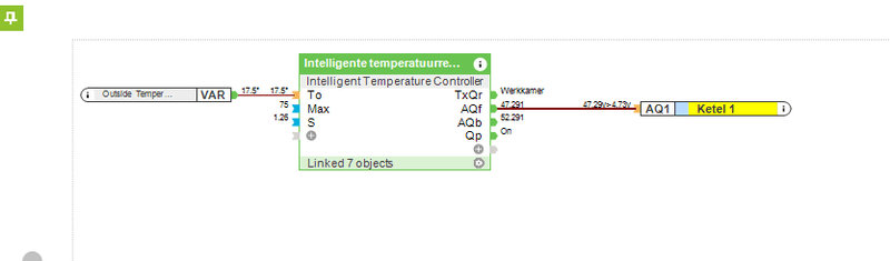

  • saeJ7Oxo
  • Laatst online: 18-05 10:14
Ok meteen ook maar even wat gepruts van toen ik nog aan het ontdekken was hoe alles werkt versimpeld naar dit:
Afbeeldingslocatie: https://tweakers.net/i/QQhsTq9EoLxfRIW02E21nxJVhLo=/800x/filters:strip_exif()/f/image/1bvPyWMZYc96eJzhaDBz7ROv.png?f=fotoalbum_large

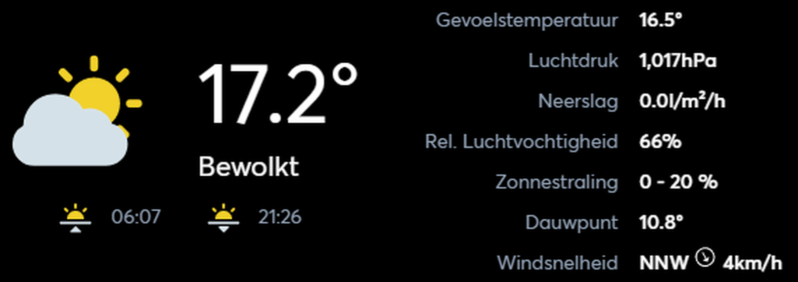

Weet iemand een "goedkope" oplossing om zonnestraling actief te krijgen? Blijft nu op 0 - 20% staan. Ik maak gebruik van de openweathermap api via de weather 4 loxone plugin op de loxberry. Geen verschil met DarkSky overigens.

Centauriprime schreef op dinsdag 4 augustus 2020 @ 10:21:
Ik doe dat via Weatherbit en dan als virtuele ingang. Echter dan zie je hem niet bij dit mooie overzicht staan

  • Centauriprime
  • Laatst online: 02:28
Weatherbit heeft idd solar radiation zie ik "cur_sr@389.4" stom dat ik die niet geprobeerd heb
Afbeeldingslocatie: https://tweakers.net/i/YKGgJSm7h0AvlX6GjaolVSGA7LI=/full-fit-in/4000x4000/filters:no_upscale():fill(white):strip_exif()/f/image/O75DbmP9q3mopvRoZxBxXH1O.png?f=user_large
Afbeeldingslocatie: https://tweakers.net/i/yRNaDPKohM94dpV0arDmxVaQ3Bk=/800x/filters:strip_exif()/f/image/Zt00drjNEnyTtvT5b01wCgCX.png?f=fotoalbum_large
Werkt zo te zien, thanks
[ Voor 94% gewijzigd door Centauriprime op 05-08-2020 12:14 ]

Inmiddels een Touch surface er ook aangehangen. Het is een testopstelling, dus er hangt echt weinig aan. Lightning controller met de pulsschakelaar (I1) en de touch surface (T5) aan de T5/1. En de LEDlamp aan de AQ1. Rest van het blok is default. Lamp gaat heel mooi aan en uit bij kort drukken. Maar als je de knop of de surface lang indrukt, gebeurt niets.
Moet ik toch iets met die moods doen? Ik heb echt het idee dat ik iets heel sufs over het hoofd zie.
Ik moest even nadenken waar het mogelijk mis ging, maar ik denk dat dit het probleem is. Je moet de Surface wel los instellen anders werkt het niet lekker. Als je op de Surface klikt klik dan links op knop 3 weergeven. Dan kun je TI3 aan de lichtsturing koppelen.Afbeeldingslocatie: https://tweakers.net/i/GvaWr9-OFgFbahPUGqL-_DaQWo0=/full-fit-in/4920x3264/filters:max_bytes(3145728):no_upscale():strip_icc():fill(white):strip_exif()/f/image/PKH3qBPS2VxnbmUTnZvzFg52.jpg?f=user_large
