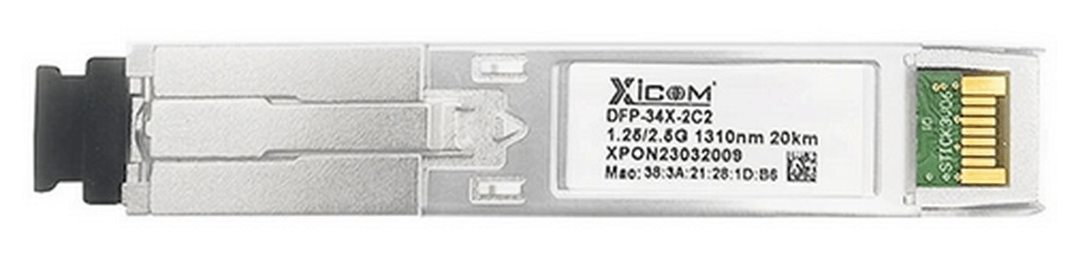

Sinds vanmiddag ben ik aangesloten bij Jonaz, hiervoor zat ik bij Tweak en ik had geen interesse in de overstap naar Odido. Aangezien ik nergens een duidelijke instructie kon vinden over het rechtstreeks aansluiten van de fiber op mijn UniFi apparatuur, heb ik mijn stappen gedocumenteerd zodat ik wellicht anderen wat werk kan besparen.
XPON
  • Ik heb deze XPON gekocht: https://nl.aliexpress.com/item/1005005376677727.html
  • Let op, deze heeft een SC/APC (blauwe connector) aansluiting, in tegenstelling tot het ZTE modem welke een SC/UPC (groene connector) aansluiting heeft. Je hebt dus wel een andere kabel nodig.

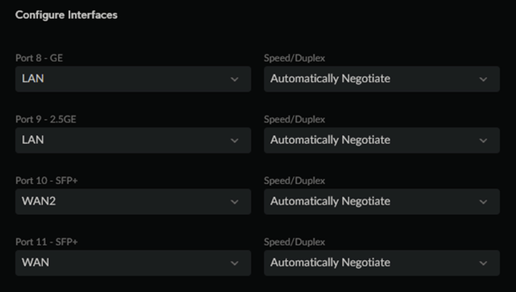

Configuratie UDM SE deel 1
  • Port 9: LAN (naar switch)
  • Port 10: Jonaz XPON fiber (WAN2)
  • Port 11: Tweak AON fiber (huidige internet provider, WAN)

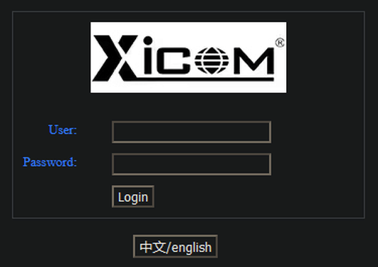

  • Pas de WAN2 configuratie aan zodat je de XPON kan bereiken op 192.168.1.1:
Afbeeldingslocatie: https://tweakers.net/i/vhrmGOzYmPQphAD2L1LtvH3Zh0w=/x800/filters:strip_exif()/f/image/FOXmS23zvBYkg3D1Yxme01kB.png?f=fotoalbum_large

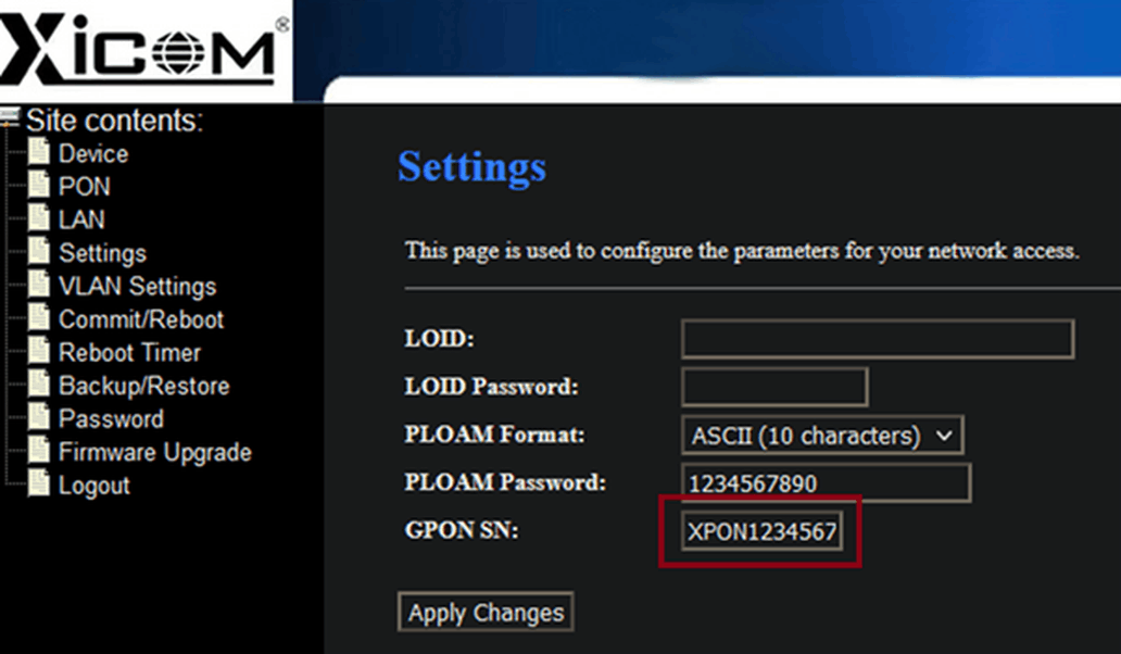

Configuratie XPON
Afbeeldingslocatie: https://tweakers.net/i/QJ5lVXVhHE8Q5nJdFl8Z7fMy89I=/full-fit-in/4000x4000/filters:no_upscale():fill(white):strip_exif()/f/image/WQFxA0urTwQ5l8AaRnJjO9Fn.png?f=user_large
  • Selecteer “Settings”
  • Verander het GPON SN naar het serienummer van je ZTE modem (zie de sticker aan de onderkant van je modem)

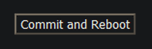

  • Selecteer “Commit/Reboot”, en dan:
Afbeeldingslocatie: https://tweakers.net/i/GcCayZp6txXxbb-nFnA3TVdohZs=/full-fit-in/4000x4000/filters:no_upscale():fill(white):strip_exif()/f/image/1Xt52fItuUUFKKXwE5t7HMsu.png?f=user_large

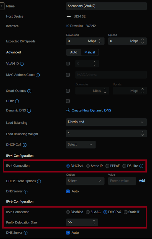

Configuratie UDM SE deel 2
  • Pas de WAN2 configuratie aan zoals hieronder
  • Zet eventueel ook IPv6 aan
Afbeeldingslocatie: https://tweakers.net/i/BS804bUCaMQksTZGhFzbUXMKk9Y=/x800/filters:strip_exif()/f/image/dkyhm0yAZjwqwJbqdsTkKcWc.png?f=fotoalbum_large

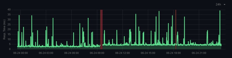

Vanaf 11:10, serie van lange onderbrekingen, tientallen seconden per keer :(
Alles vliegt er uit.
  • kevinwalter
  • Laatst online: 15:56
Hier idd ook een lange onderbreking gehad.

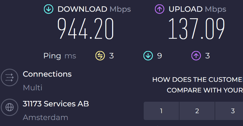

Hier zojuist de SFP module ontvangen. Ingesteld zoals bovenstaand en het werkt hier ook prima.
Eerste indruk: Latency lijkt iets gedropt te zijn.
Fingers crossed, even in de gaten houden.

stefxx schreef op vrijdag 5 april 2024 @ 18:10:
XPON
Configuratie XPON
  • Selecteer “VLAN Settings”
  • Kies “Manual” en “PVID” 100:
  • Je kunt nu niet meer de XPON benaderen. Als je dat wel wilt zul je de IPv4 configuratie tijdelijk moeten terugzetten. Je kunt ook een “Static IP” configureren op je WAN interface, zodat je additionele subnets kunt toevoegen, in dit geval 192.168.1.254/24, maar dan werkt je Internet niet meer als je DHCP adres bij Jonaz veranderd.

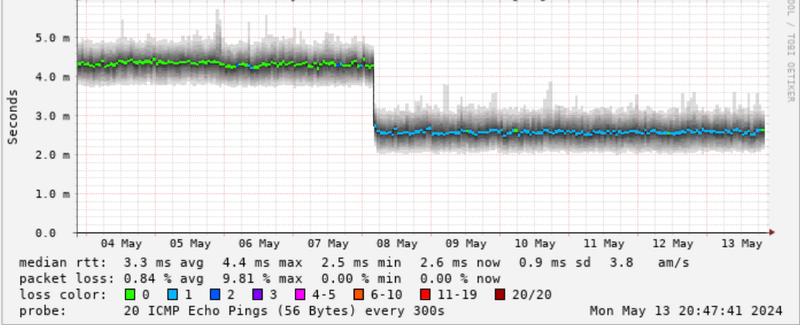

  • ArcticWolf
Vanmorgen overgegaan van Jonaz naar Odido, de ping is wat hoger maar de response is veel consistenter is mijn gevoel.
Verder de eerste paar uur Smokeping, de lijn is veel "strakker":
Afbeeldingslocatie: https://imgur.com/QUYJSrHl.png
Enige wat jammer is, is dat Odido een losse converter en Zyxel modem levert en geen glasvezel modem.

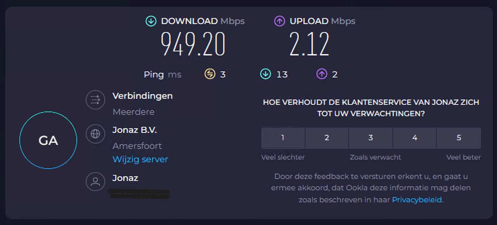

  • Alexander82
  • Laatst online: 26-10 16:46
Hmmm was me nog niet eens zo opgevallen, maar zie het inderdaad, hier in Amersfoort is up en down ook niet echt heel top.
Afbeeldingslocatie: https://www.speedtest.net/result/16245026806.png

hier ook een uitval geweest volgens Smokeping, zelf niks van gemerkt was even weg:

stefxx schreef op woensdag 12 juni 2024 @ 19:46:
Sinds vandaag (ergens vanmorgen denk ik) krijg ik helemaal geen verkeer meer over IPv6. Ik krijg nog keurig een IPv6 adres van de Jonaz DHCP server maar er gaat geen bit meer overheen.
Alles al herstart hier, zonder resultaat. Ben ik de enige?
Na ruim twee maanden lijkt de oplossing nabij. Kreeg zojuist dit bericht van Jonaz:
We zijn er inmiddels waarom bij sommige klanten de PD niet naar de NA door gerouteerd wordt. We gaan dit deze week corrigeren. Ik laat je weten als dit gebeurt is.
Eerst maar eens zien. Dit heeft me een hoop tijd gekost, inclusief Ubiquiti support en alle troubleshooting.
Niemand anders hier last van (gehad)?
