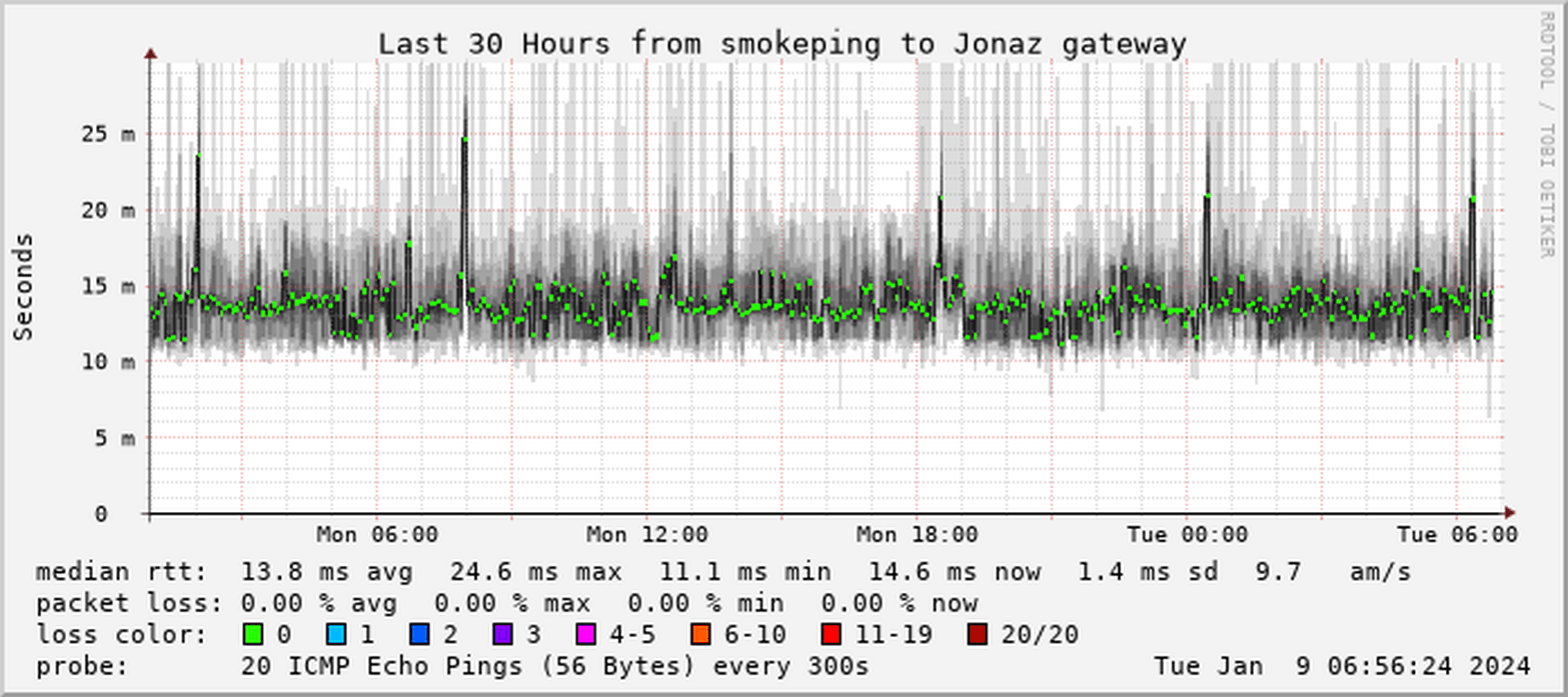

  • ArcticWolf
Je ziet de verbeteringen wel in de Smokeping grafieken terug komen grappig genoeg, netwerk is over de laatste 3 maanden echt wel sneller geworden. Probes staan ingesteld op 1 minuut interval, dus alles binnen een minuut valt niet op, tenzij het net binnen die 60s valt.
De temporary disconnects van enkele secondes kan ik dus weinig over zeggen, ik merk ze niet en heb er ook geen last van.
Vandaag ook 4u lang teams overleg gehad en nergens last van gehad.

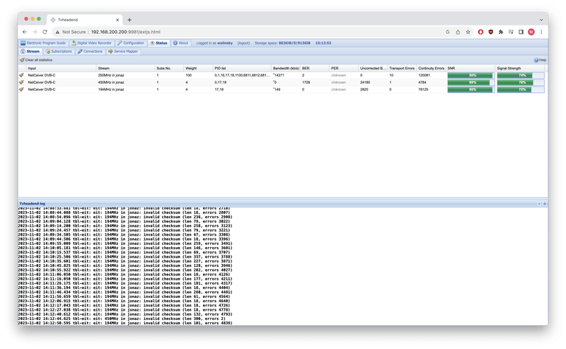

Hier ook bal! Ik heb via whatsapp klacht bij Jonaz neergelegd.
Het is echt het signaal dat slecht is.
Het lijkt per mux goed - of fout te gaan.
NPO1, 2 en 3 HD zitten op dezelfde mux (250MHz)
RTL4, 5, 7 en 8 HD (258MHz)
NET5, SBS6 en Veronica HD (266MHz)
etc.
Als je decoder teveel fouten op een mux krijgt, gaat hij de kanalen helemaal niet demuxen.
Krijgt hij de mux wel open, dan krijg je door al je continuity errors je blokjes of strepen.

Ja op mijn decoders alles wat boven de 258 zit is hopeloos.
Nu doet de ene decoder het beter dan de andere op mijn humax 5200 is sbs 6 met af en toe een blokje, kwaliteit 90%
op humax 5050 kwaliteit slechts 70%, dus alleen maar blokjes.
Jonaz hoopt het vandaag of morgen op te lossen.

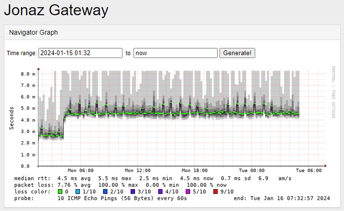

  • walinsky
  • Laatst online: 26-10 13:43
Afbeeldingslocatie: https://tweakers.net/i/8f_T13Dq0qGxg1COc54Ihf0ugvA=/full-fit-in/4000x4000/filters:no_upscale():fill(white):strip_exif()/f/image/CNXNQ7WiFHC0ODnHLFyZZGQ5.png?f=user_large
Heel stabiel is het nog niet
Nou. Poeh, zeg. Op basis van die cijfertjes zijn er dus wat onderbrekingen.
Maar... ik merk er niks van in het dagelijks gebruik, dus vooral interessant voor de statistieken 8)

  • Alexander82
  • Laatst online: 26-10 16:46
stormfly schreef op maandag 8 januari 2024 @ 14:41:
Hebben jullie een lijstje van IP adressen die ik kan opnemen in mijn smokeping? Mag ook via PB dan krijg je ook de link om het te bekijken.
Je mag de mijne gerust gebruiken als je dat wilt, als het gaat om log richting Jonaz.
Heb hier zelf ook Smokeping aanstaan, maar kunnen ze volgende uit de grafieken halen of ga je ze naast elkaar leggen?
Zo zag het er voor mij uit afgelopen uren:
Afbeeldingslocatie: https://tweakers.net/i/10XTW571SXBYkT5gDPYyPPRtcBI=/full-fit-in/4000x4000/filters:no_upscale():fill(white):strip_exif()/f/image/zTlhRrT8xCfMGvUHiZ0ghow9.png?f=user_large
[ Voor 43% gewijzigd door Alexander82 op 08-01-2024 23:39 ]

  • stormfly
stormfly
Alexander82 schreef op maandag 8 januari 2024 @ 23:33:
Ik heb al eens een IP gevonden hier en deze toegevoegd. Zie er hetzelfde uit.
Er is geen loss? Alleen zal het mogelijk voelen als een “pauze” in je browse ervaring?
Afbeeldingslocatie: https://tweakers.net/i/rIBWoReRu95XE0SDO1sj_YqNrTk=/full-fit-in/4000x4000/filters:no_upscale():fill(white):strip_exif()/f/image/jyKSAcLppIHtWycMe8uxzaZI.png?f=user_large

  • ArcticWolf
Denk dat de Gateway helemaal overleden is nu, maandag ochtend schoot de ping al omhoog rond 5:00 en sinds 4:30 5:00 vandaag ligt die er helemaal uit.
Afbeeldingslocatie: https://tweakers.net/i/hT116bBgqjdiUOt4Nc8dMnWuQlc=/full-fit-in/4000x4000/filters:no_upscale():fill(white):strip_exif()/f/image/bYAy8hLU7G87NxzthcDnAc2H.png?f=user_large

  • ArcticWolf
Wingie schreef op dinsdag 16 januari 2024 @ 08:01:
hier ook maar wacht heel even af, heb idee dat verbinding nog aan het springen is ;-)
De ping is wel weer normaal, vergeleken met de situatie voor maandag 5:00 (dus dat is positief)
