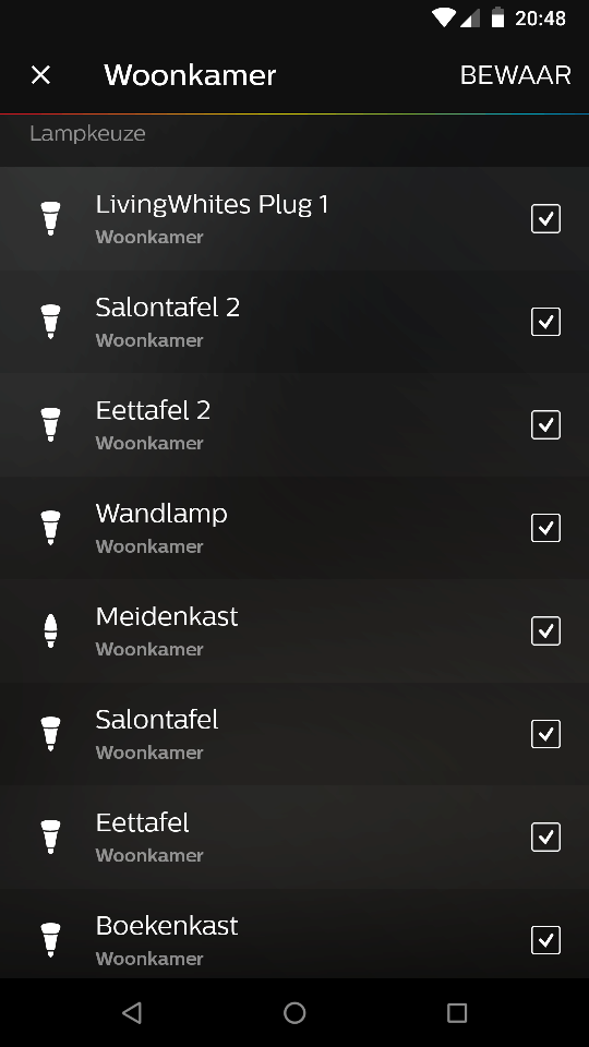

Xander schreef op zondag 28 januari 2018 @ 20:42:
Ik heb een 12V witte LED strip verwerkt in een meubel, deze wilde ik ook vanuit Hue kunnen bedienen.
Daar heb ik uiteindelijk een andere voeding voor gekocht, deze: http://www.topledshop.nl/...are-transformator-DC.html . Deze voeding is dimbaar met een conventionele dimmer aan de primaire kant. Die heb ik aangesloten op een LivingWhites stekker. Werkt eigenlijk wel prima, wel iets zichtbare PWM flicker maar daar ben ik sowieso gevoelig voor.
Diezelfde site verkoopt ook wat andere uitvoeringen, andere vermogens enzo. Als jouw LED-lampjes bedoeld zijn als vervanging voor halogeenlampen dan werken ze waarschijnlijk ook op op 12V AC en dan is de keuze ineens een heel stuk groter, iedere dimbare halogeentransformator gaat dan werken.
Is dat zo? Dat opent dan wellicht mogelijkheden. Ik heb namelijk 2 x 5 (10 in totaal dus) van deze lampjes in de armaturen zitten:
https://www.ledlampendire...gt-25w.html?sqr=50042030&
Dus net maar even deze voeding gekocht:
http://www.topledshop.nl/...imbare-transformator.html
Nu nog even op zoek naar betaalbare Living White Pluggen :) Eerst maar eens een berichtje naar die Markplaats aanbieding. Ik heb daar best 82 euri voor over...

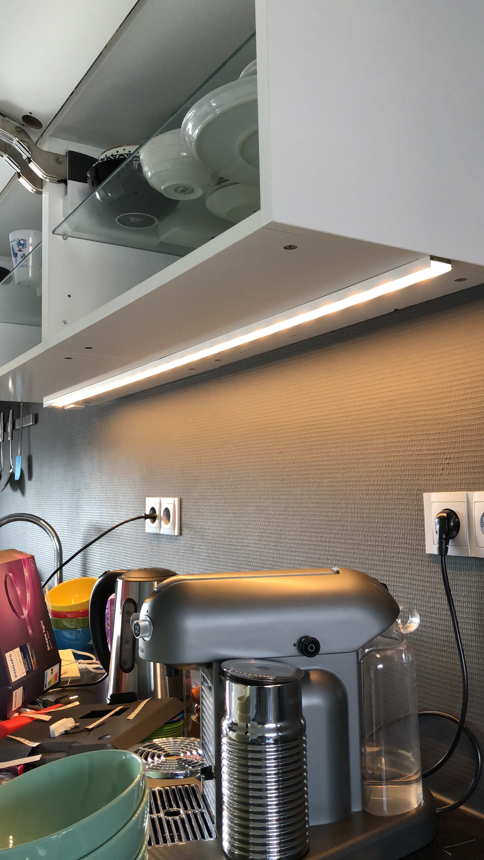

Morgen de keukenverlichting vervangen voor een mooie Hue ledstrip. Eindelijk van die 12 volt spotjes af.
Even kijken hoe de draadjes zo mooi mogelijk weggewerkt kunnen worden. Straks eerst even een stopcontact monteren in de keukenkastjes.
Hue ledstrip komt in het volgende profiel: https://www.led-gigant.nl...-afdekking-pn10-c1-grijs/

En hoe maak je die strip vast, waarom geen vlakke onderzijde die je met dubbelzijdige tape onder de kastjes kunt plakken!
  • Arunia
  • Laatst online: 00:15
@Dark Master Ik heb daar de hoekprofiel variant van. Dit om onder een schuine balk van het dak te schroeven.

  • Dark Master
sunnybird schreef op maandag 29 januari 2018 @ 12:13:
er zitten bevestigings klemmen bij. Ik denk dat ik ze zelfs in de bestaande gaatjes kan schroeven waar de spotjes nu zitten. Misschien kan ik zelfs deels een stukje van de bekabeling wegwerken in de groeven van de strip aan de onderzijde.

Huppa, ledstrip geïnstalleerd onder de keukenkastjes, wat een bak licht komt daarvanaf zeg. Uiteindelijk best nog wat geklooi met de bevestigingsklemmetjes!
Afbeeldingslocatie: https://tweakers.net/ext/f/w0PLDOyQS6tjeQYa8scu5rCJ/thumb.jpg

Nou, alles is binnen en de Living Whites Plug aangemeld op mijn bridge in de woonkamer:
Living Whites Plug
Komend weekend de TV kast van de wand trekken en de huidige voeding & dimmer vervangen en hopen dat het werkt. In ieder geval bedankt voor de tip en ik laat nog wel weten hoe het is afgelopen :)
