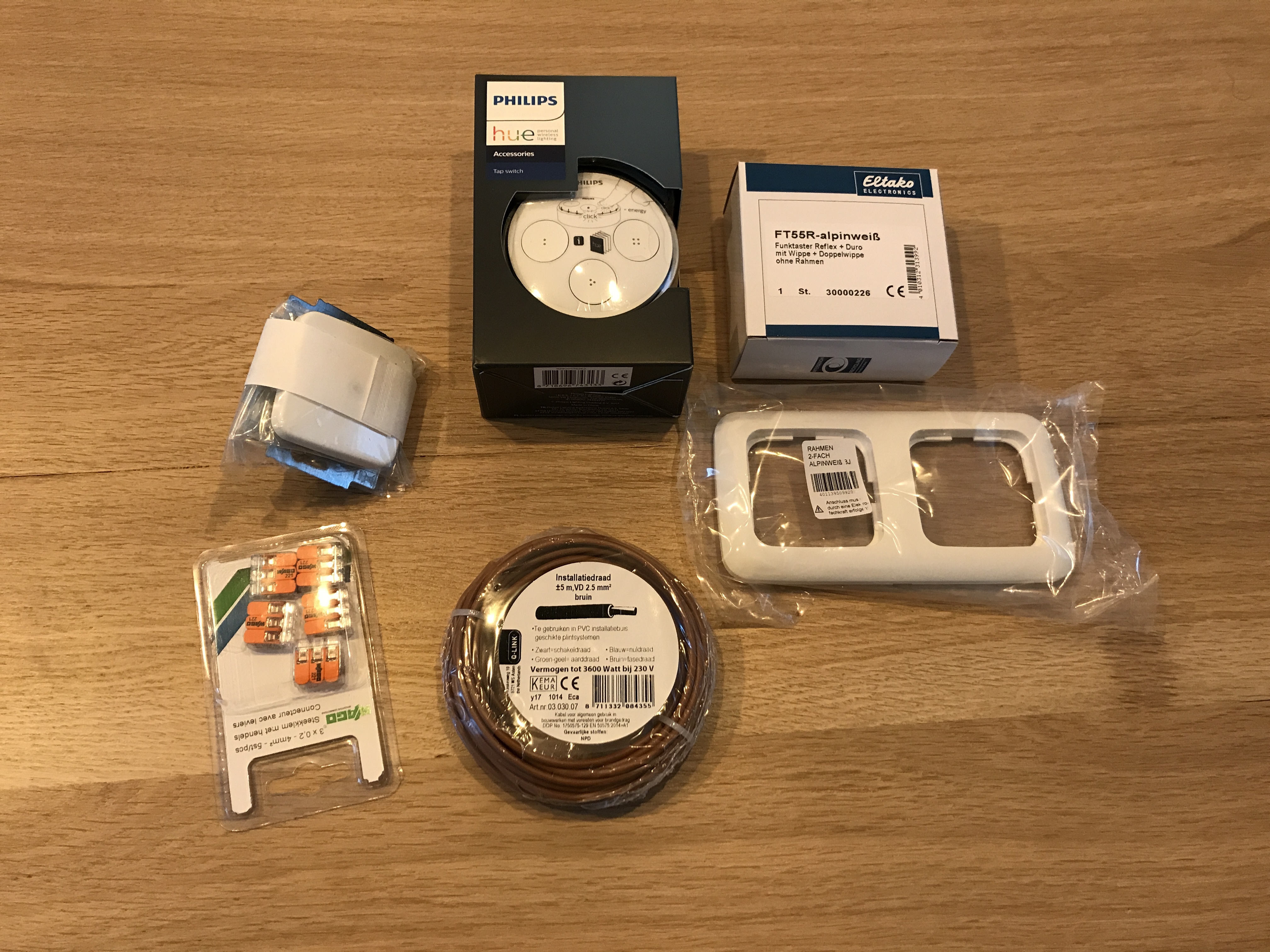

Jeu, bij de MM middels de BTW actie goedkoop(€43,80) aan een Hue Tap kunnen komen. Nu nog wat Wago lasklemmen, en ander klein materiaal en dan kan ik gaan beginnen aan het ombouwen van de Tap in een eltako schakelaar.
Ik zal voor de geïnteresseerden hier als alles in huis is, e.e.a. vastleggen op foto's en posten in dit topic :)

Zojuist mijn Tap omgebouwd met een Eltako schakelaar en vervolgens de elektra aangepast.
Alles bij elkaar ruim binnen het uur geregeld. Het schakelen is wel even wennen door het klikken. Wat ook jammer is is dat je aan 1 knop helaas maar 1 scene kan verbinden. Wellicht dat het met HomeKit of andere apps meer opties zijn. Bijvoorbeeld 1x klikken aan, tweede keer klikken op dezelfde knop uit.
Maar voor de rest erg blij met het resultaat. Het past allemaal prima en maakt Hue hierdoor cool proof voor de oppas, kinderen en opa’s en oma’s :)

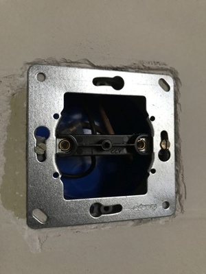

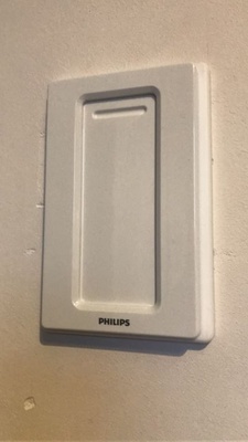

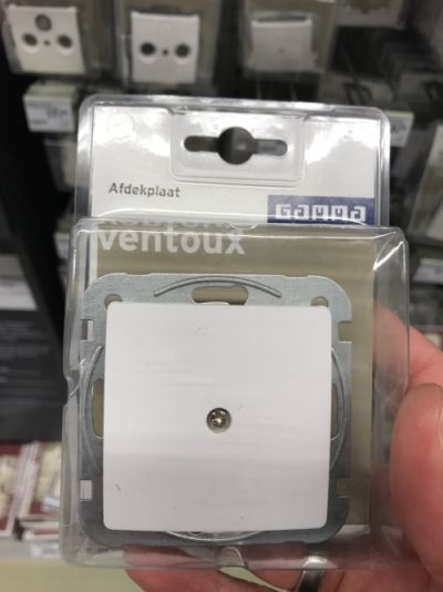

Berk73 schreef op donderdag 11 januari 2018 @ 16:20:
Hallo allemaal, eerste post in dit topic. Ik wilde even mijn ervaring delen met het plaatsen van de Hue dimmer op een wandcontactdoos. Mijn zoektocht naar een oplossing bracht me naar een post van petermdevries (https://gathering.tweaker...message/45306569#45306569).
Echter, het lukte me niet om de ring van de inbouwdoos te draaien..... :? M.a.w. ik had niet 't idee dat ik het voor elkaar zou krijgen zonder dat ik m'n stucwerk zou slopen dus moest ik op zoek naar een andere oplossing. Die vond ik bij de Gamma in de vorm van een 'blinde' afdekplaat:
Als je de blinde plaat eraf schroeft blijft er een mooi raamwerk over dat op de inbouwdoos geschroefd kan worden:
Vervolgens kan je daar de Attemaplaat op schroeven die petermdevries in zijn post noemt. Ik ben vergeten daar een foto van te maken, maar onderstaande foto is van petermdevries. Let op, hij gebruikte de bovenste en onderste 'flexibele' schroefgaten. Doordat de Gamma afdekplaat voorzien is van standaardmaten, kan je hier direct de Attemaplaat op monteren gebruik makend van de schroefgaatjes links en rechts van het gat in 't midden.
Vervolgens kan je daar je Hue dimmerplaat op plakken en dat levert het volgende resultaat op:
En klaar is klara! :*)

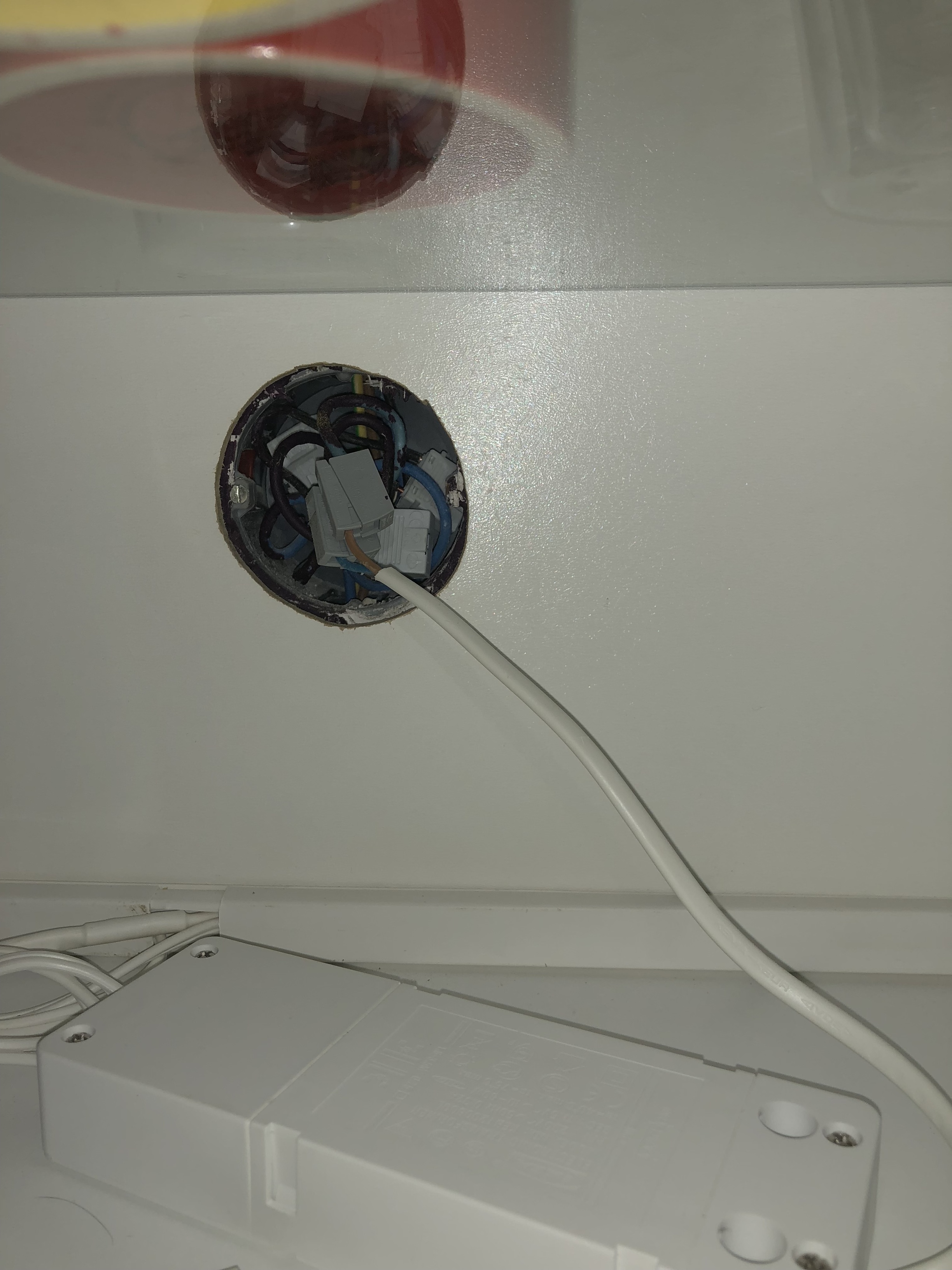

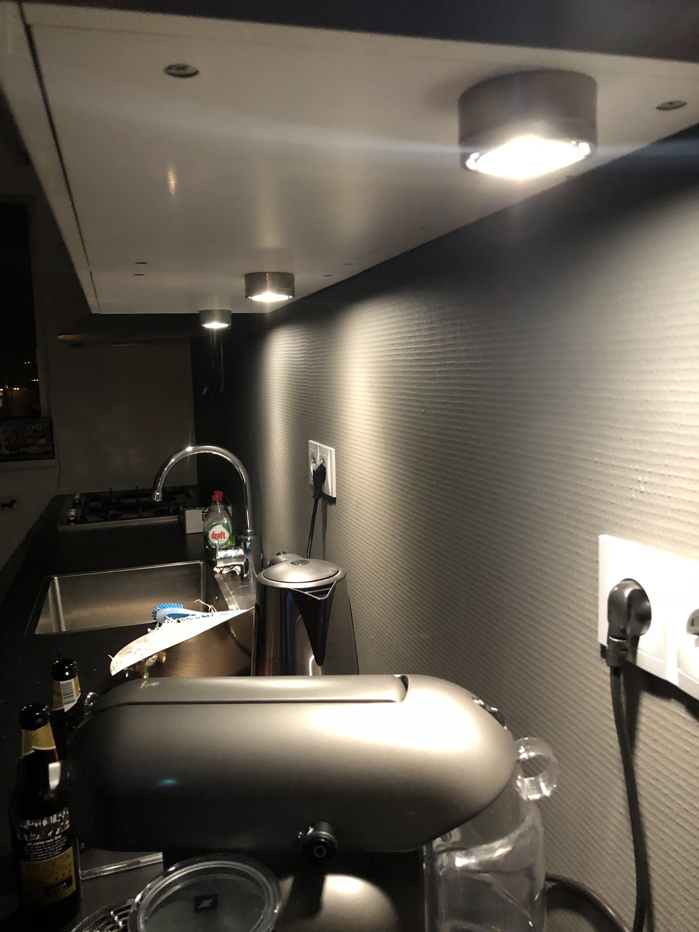

Maar nu wil ik graag mijn huidige keuken verlichting vervangen voor Hue. Maar wat is de beste manier. Ik kan voor de Hue spots gaan maar die zijn helaas wel inbouw, betekent dus geboor in mijn kastjes. Dit heb ik liever niet...
Op dit moment heb ik 12 volt opbouwspotjes. Liefst zie ik hier wederom opbouwspotjes. Nu vond ik wel INNR spotjes met opbouw die te linken zijn met Hue.
Maar daar zit dus een adapter bij. Iemand enig idee hoe ik dit het beste kan oplossen, stopcontact in de kastjes bouwen of kan ik de adapter eventueel omzeilen? Ik heb ook nagedacht over een ledstrip onder de kastjes, maar dan zit ik met hetzelfde adapter idee helaas...
Bijgevoegd 2 afbeeldingen van het keuken gedeelte. Iemand goed advies voor mij?
Keuken 1
Afbeeldingslocatie: https://tweakers.net/ext/f/6esO3mCoQPqJ4nlSkcMZofFS/thumb.jpg
Razer 18 * 32GB * i9 13950HX 5,5 GHz * 4TB ssd * RTX 4090
  • RC2
  • Laatst online: 01-11 12:23
RC2
Resistance is futile
Dark Master schreef op zaterdag 27 januari 2018 @ 20:37:
Ipv de adapter een stekkerdoos aan die 2 draden zetten en daarin de adapter steken?
Who wants to life forever anyway...
  • Dark Master
  • Laatst online: 19:57
RC2 schreef op zaterdag 27 januari 2018 @ 20:50:
Soms kan het inderdaad zo makkelijk zijn. Ik was weer veel te moeilijk aan het nadenken! Paar krimpkousjes erop en het kan geen kwaad. Nu alleen nog bedenken of ik een ledstrip of weer opbouwspots erop zet.
Dankje voor de tip!
Edit: lijkt me wel slim om ook het aardedraad even door te knippen en door te lussen met een lasklem, aardedraad gaat naar het stopcontact precies eronder.

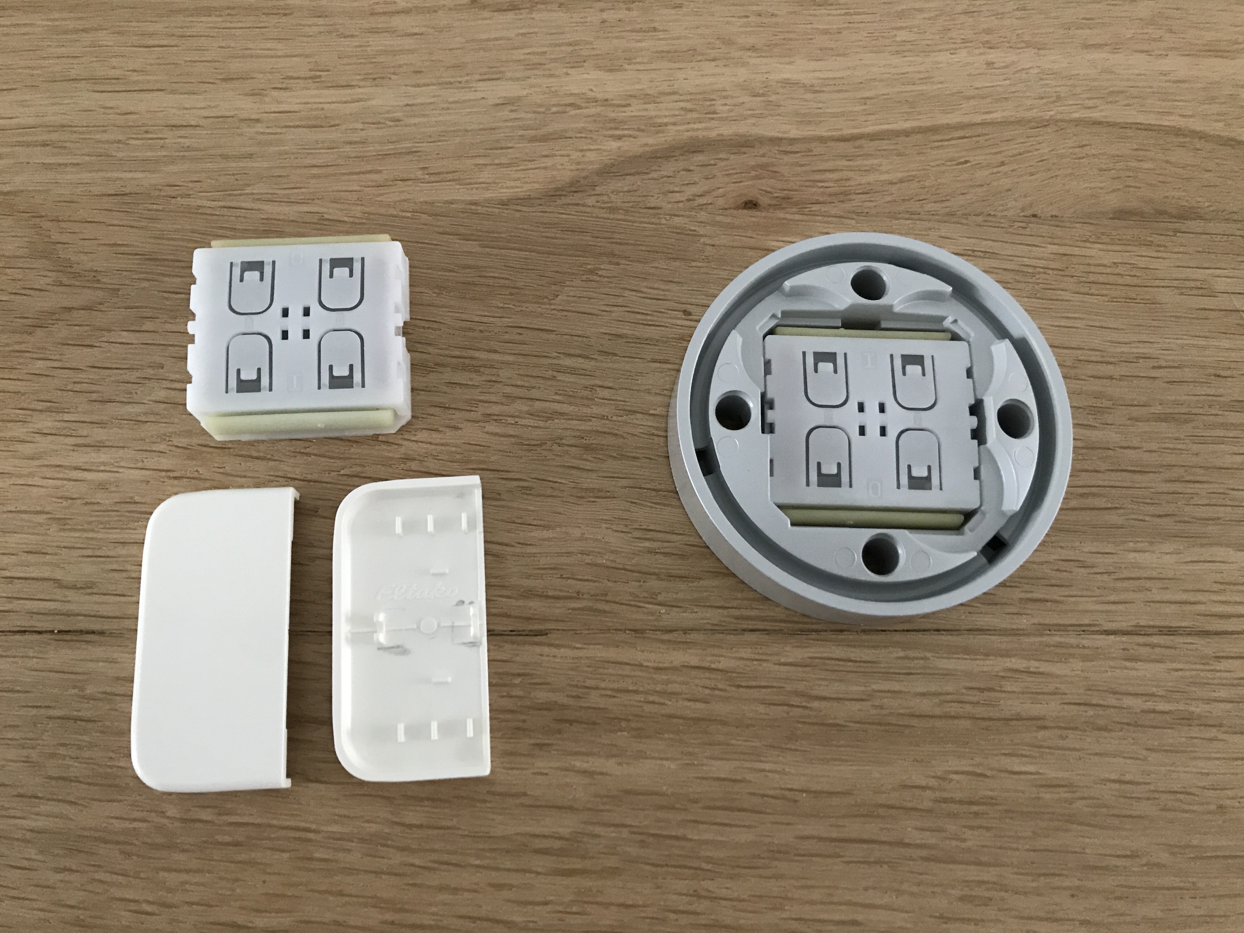

Allright zoals beloofd hierbij de foto's waarbij een Eltako schakelaar voorzien wordt van een donor ontvanger uit een Hue Tap:
Wat je zoal nodig hebt:
Afbeeldingslocatie: https://tweakers.net/ext/f/E4vuxBCJ4uS4x5FAo3H1eXRe/medium.jpg
Vanwege een hotelschakeling met een dubbele wipper moest ik ook nog wat by-passen met een lasklem als ook de andere schakelaar verderop in de woonkamer fysiek onklaar maken :)
En.. voor de zekerheid maar een extra raampje gehaald voor het geval je iets kapot maakt als je de schakelaars eruit probeert te lepelen :P
Zoek de verschillen
Zoek de verschillen
Zoals je goed kunt zien zijn de modules identiek aan elkaar. Kwa serie nummer zijn de modules wel iets anders. De wippers zijn ook specifiek voor deze module gemaakt. Je kunt hier geen normale Busch Jaeger wipper voor gebruiken.
Het resultaat:
Afbeeldingslocatie: https://tweakers.net/ext/f/zS6ssNOcsxpD9QmM6bGJ377Y/medium.jpg
De stroom was er nog af, dus excuus voor de wat donkere foto. Maar zoals je kunt zien matched het prima met de andere knop ernaast. Betrof een Busch Jaeger Reflex SI Snow white.
Alles bij elkaar en ondanks de mediamarkt BTW korting waardoor ik de Hue tap voor €43 heb kunnen scoren is de schade bij elkaar een kleine €100, wat het geen misselijke grap maakt in mijn ogen.
Kwa bedrading is het allemaal niet zo spannend trouwens. Netjes stroom eraf en dan met een lasklem het zwarte schakeldraad in de lasklem stoppen en vervolgens de bruine erin, of andersom hoe je ook wil.
Wat niet onbelangrijk is en waar ik @wim-vdv nog extra voor wil bedanken is dat je met een app als All4hue en in mijn geval iConnecthue de knoppen zodanig kunt configureren dat ze een normale schakelaar nabootsen. Hiermee haal je het maximale uit je nieuwe schakelaar doordat je meerdere acties per knop kan configureren. Iets wat met de standaard Hue app niet mogelijk is.
Voorbeeld hoe ik het nu heb:
1 klik button 1 > lamp 1 aan met scene helder licht, 2de klik button 1 >lamp 1 uit.
1 klik button 2 > lamp 2 aan met scene helder licht, 2de klik button 2 > lamp 2 uit.
1 klik button 3 > lamp 1 en 3 aan met scene "netflix", 2de klik button 3 > lamp 1 en 3 uit
1 klik button 4 > lamp 1 en 2 aan met scene helder licht, 2de klik button > alle lampen uit
Kortom je krijgt er extra comfort voor terug :)
iConnecthue kan trouwens nog wel meer interessante dingen die de standaard Hue app niet kan dus zeker een aanrader voor het geld!
