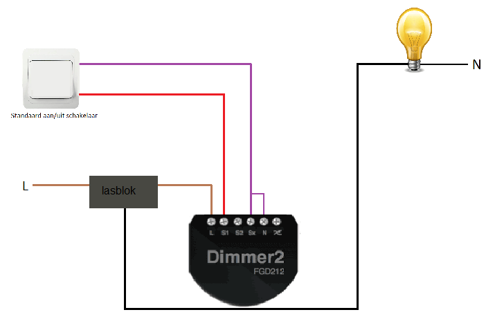

Zojuist een Philips Hue set aangeschaft, erg tevreden maar met een paar kleine vraagstukken waar ik niet helemaal uitkom. Ons nieuwbouwhuis is voorzien van pulsdrukkers die ik graag zou willen blijven gebruiken met de Philips Hue.
Hiervoor heb ik een Fibaro Dimmer 2 module nodig zodat ik deze via Domoticz (API) kan laten praten met de Hue Bridge v2.

    arjandijk162 schreef op maandag 21 maart 2016 @ 14:37:
    Dit product kun je bijv icm een jung plusdrukker achter je schakelaar zetten, dit zorgt er alleen niet voor dat de lamp die erachter hangte beschikbaar is in de Hue app en die zul je dan via een andere oplossing als Domoticz moeten sturen.
    Als je alleen op zoek naar de schakelmogelijkheid dan kun je dezelfde module aanschaffen en niet doorverbinden naar de lamp. Dan laat je Domoticz de opdrachten van de schakelaar ontvangen en daarmee de Hue aansturing regelen.
    Begrijp ik het goed dat ik de 2 draden die nu naar de pulsdrukker gaan moet doorverbinden met een aftakking naar de Fibaro Dimmer 2 zoals hieronder weergegeven zodat de lamp alleen via de HUE schakelt?
    Afbeeldingslocatie: https://tweakers.net/ext/f/6nSzjDyJOLYs9yrr9KKonULf/full.png
Dit is wat ik zou willen:
Underground75 schreef op donderdag 21 december 2017 @ 10:54:
Ik wil de wandschakelaars in huis kunnen blijven gebruiken zonder dat ik de stroom van de HUE lampen weg haal.
  1. wandschakelaar geeft puls aan Fibaro Dimmer 2
  2. deze geeft dit door aan Domoticz
  3. Domoticz geeft dit door aan de HUE Bridge
  4. Hue Bridge schakeld de lamp aan of uit
[ Voor 13% gewijzigd door Underground75 op 21-12-2017 10:57 ]

Klopt maar als ik de verlichting aan laat gaat door de bridge wil ik hem nog steeds kunnen uitschakelen met de fysieke schakelaars. De fysieke schakelaars zouden dan dienen zoals de HUE Tap of HUE draadloze dimmer zouden werken.
De Fibaro Dimmer 2 werkt dan dus alleen als schakelaar, niet als dimmer omdat dit via de HUE Bridge gedaan wordt.
De keuze om voor de Fibaro Dimmer 2 te gaan is puur omdat deze zonder blauwe draad werkt
[ Voor 6% gewijzigd door Underground75 op 21-12-2017 10:48 ]

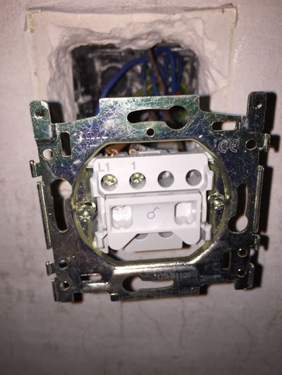

Ik heb enkele lampen met een Hue dimmer switch en nu zou ik ook de kabels van de schakelaar met elkaar willen verbinden en dan de schakelaar vervangen door een afdekplaatje.
Maar aangezien electriciteit niet m'n sterkste punt is zou ik toch eerst hier willen vragen of ik het goed doe ;)
de bedrading van de schakelaars ziet er als volgt uit:
Afbeeldingslocatie: https://tweakers.net/ext/f/dI3xkIRYsAImQJJcSzG0JdUO/medium.jpg
Afbeeldingslocatie: https://tweakers.net/ext/f/2BkPXbPyjWG3J8wxq94DpWKj/medium.jpg

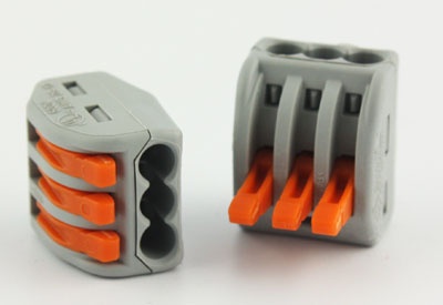

Kan ik nu deze drie draden gewoon verbinden met dit?
Afbeeldingslocatie: https://tweakers.net/ext/f/wB2WwLlvDygpDEkR57BAMIHI/medium.jpg
  • Dutchy88
  • Laatst online: 18:55
Ja dat is geen probleem, zelf ook hier het hele huis op deze manier verbonden. (Wel goed opletten welke draden je met elkaar verbind) Vervolgens het bekende afdekplaatje er over en daarna de dimmer bevestigen.
Ik zie alleen bruine draden lopen van en naar de schakelaar. Na de schakelaar hoort een zwarte draad naar de lamp te gaan. Lijkt me dat dit niet goed is aangelegd.

royaljoop schreef op donderdag 21 december 2017 @ 13:44:
Als dat inderdaad zo is wat ik beschrijf en je gaat het niet aanpassen kun je alle bruine draden bij elkaar doen die verbonden zijn aan de schakelaar.
Wel even in de meterkast de stroom eraf halen en dit ook even checken met een spanningszoeker. Want met die bruine draden heb ik het idee dat het niet helemaal meer voorspelbaar is 8)7
Klopt wel hoor. Bruine draad is de fase draad (spanningsvoerende draad). De blauwe ('neuter') draad loopt rechtstreeks naar de lamp, die moet je niet schakelen voor binnenverlichting in droge ruimtes.
Voor buiten en in vochtige ruimtes wordt zowel de bruine als de blauwe draad geschakeld, de lamp is dan volledig spanningsloos indien de schakelaar afstaat, ook moest iemand per ongeluk blauwe en bruine draad verkeerd hebben aangesloten in de zekeringkast.

Underground75 schreef op donderdag 21 december 2017 @ 10:46:
Ik denk alleen dat wanneer er geen last aan hangt, hij niet zal werken. Ik denk namelijk dat hij de nul normaal gesproken via de belasting pakt.
Je zou dit eens in een testopstelling kunnen testen natuurlijk, maar mijn gevoel zegt dat het niet zal werken ;)
