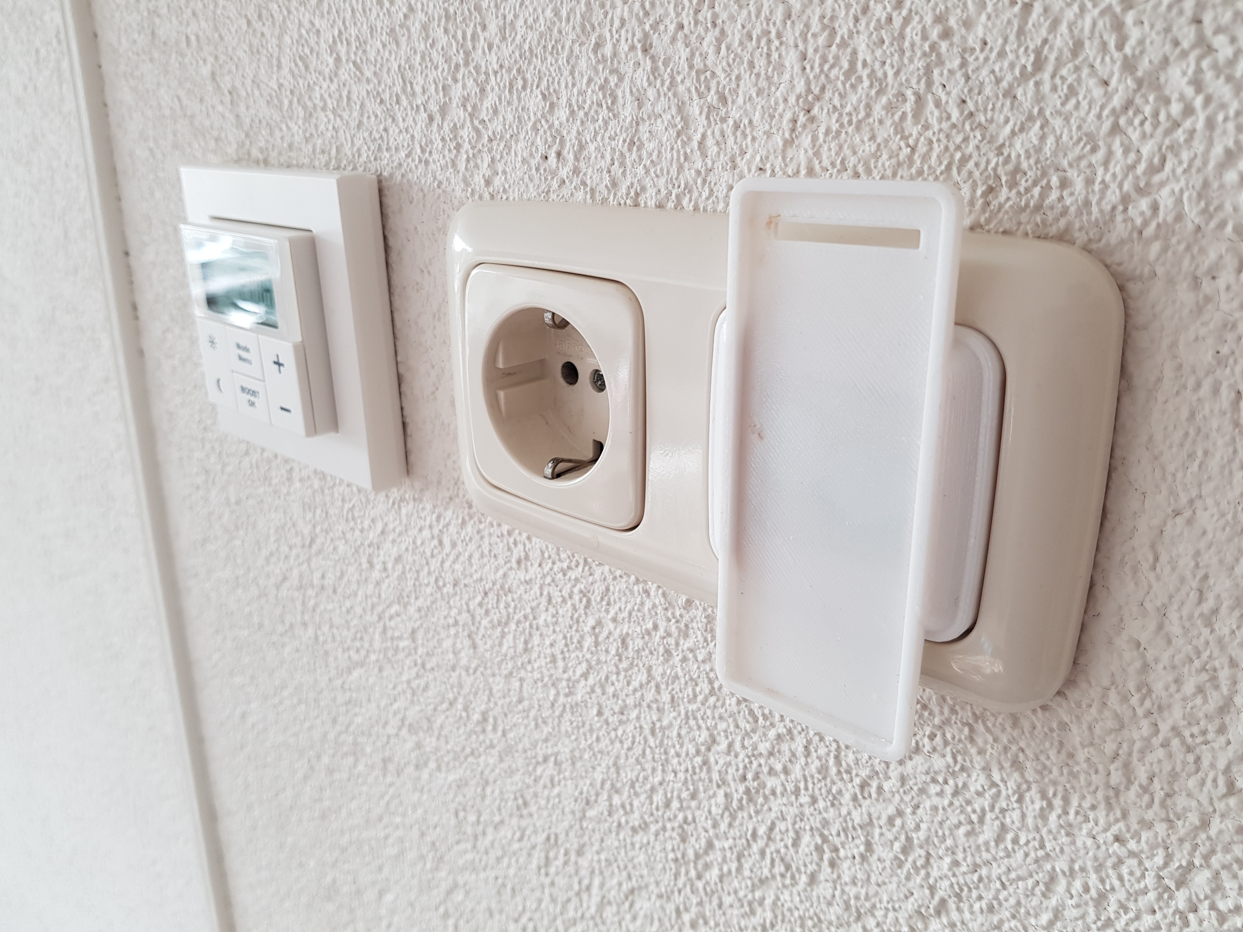

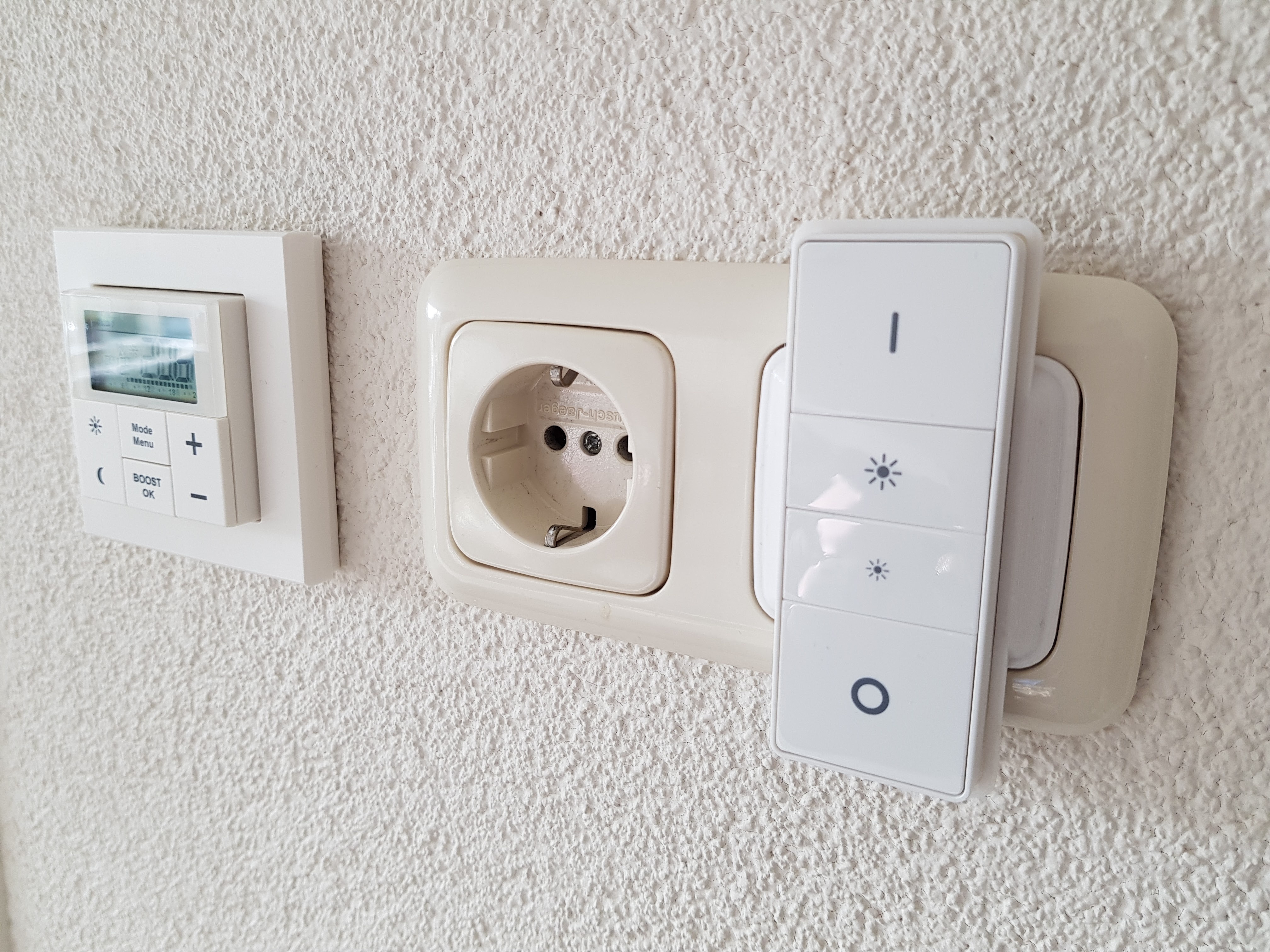

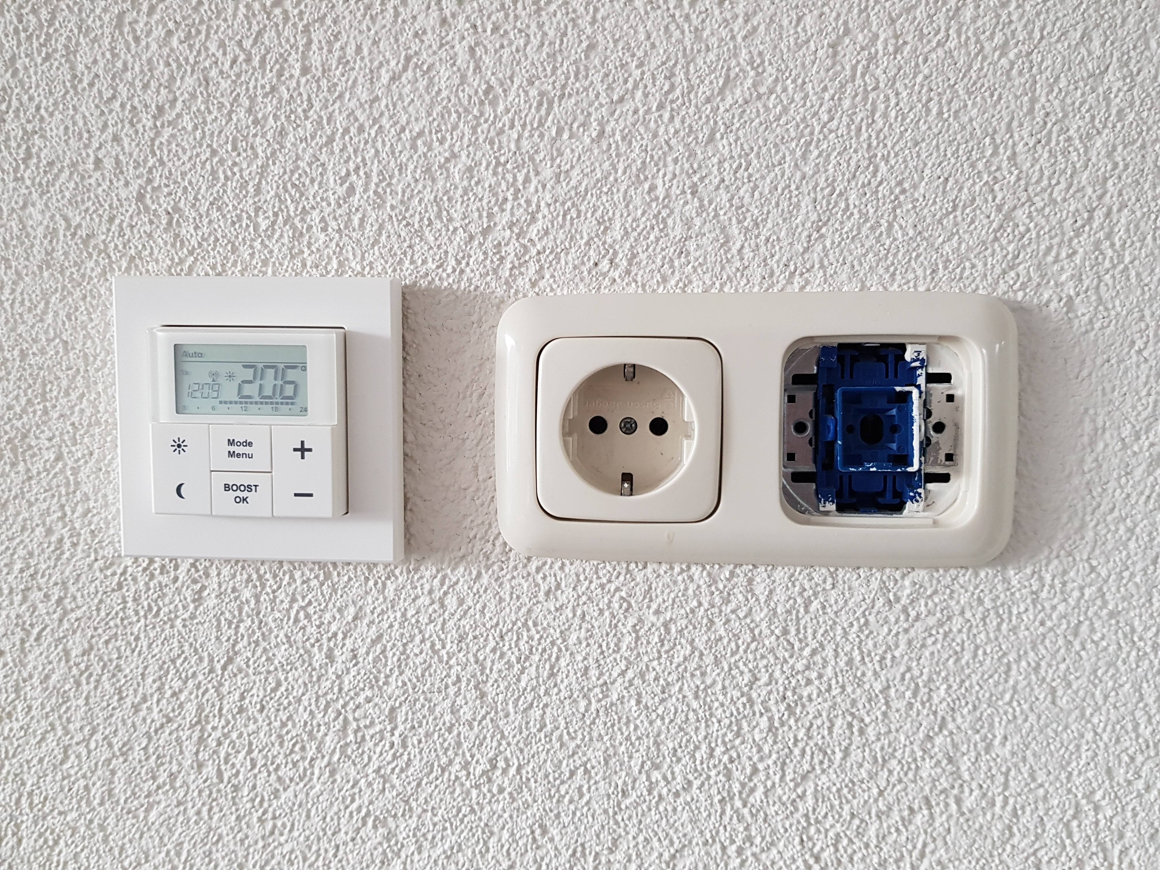

Wat ik me afvraag is wanneer Philips gewoon met stekkers komt zoals de Living Whites die ze hadden. Dat zou echt ideaal zijn om andere apparatuur te schakelen.
Wat ik ook erg jammer vind is dat zij niet gewoon schakelaars hebben voor de Nederlandse markt. De vorm is gewoon ruk nu. Past nergens op.
Nu zit de hornbach op 2 min bij mij vandaan en ben ik gewoon een uurtje gaan stoeien op de schakelmaterialen afdeling.
Heb nu een erg mooi constructie in mijn ogen gefabriceerd. Betreft de Gira telefoon insert.

carcept2009 schreef op donderdag 14 december 2017 @ 05:59:
Ik kan het niet meer met je eens zijn. De oplossing die je hebt gemaakt, hoewel je je best hebt gedaan, vind ik nog steeds (voor mij) onacceptabel.
Ik heb gisteren het Jung binnenwerk met de KNX knoppen ontvangen. Ik ga ze dit weekend installeren en zal foto's posten.

Cai schreef op donderdag 14 december 2017 @ 08:17:
Dat is ook zeker strak. Alleen heb ik 9 van die dimmers hierzo. Als ik het dan anders oplos met andere schakelaars dan moet ik ook al het schakelmateriaal vervangen weer ik alles ook weer in 1 lijn hebben. Anders is het voor mezelf ook weer niet af. Da ga ik over de 1000 euro heen. Moet wel een beetje leuk blijven.
Dit vind ik voor ons huis een straks oplossing waar ik nu wel mee te vreden ben.

Janoz schreef op donderdag 14 december 2017 @ 08:58:
Zitten ze er op vastgemaakt, of heb je magneetjes gebruikt waardoor je ze er nog steeds af kan halen?
Magneetjes was mijn eerste idee. Alleen bleef dat niet lekker zitten. Ik had van 3M nog dubbelzijdige tape liggen die het extreem goed pakte. Als het moet is het dus los te halen.
Ik wil ook eigenlijk niet dat die los zit. Programmeer hem 1x in via iconnect en klaar. Heb 9 van die krengen in huis. Heb ze eigenlijk nog nooit los gehad.
Is alleen niet te hopen dat die dimmers vaak van slag zijn en gerest moeten worden. Dan zou ik er wel moe van worden op ten duur.

  • Kremx
  • Laatst online: 01-11 11:57
Zoals velen hier worstelde ik met het vervangen van de reguliere wandschakelaars voor Philips Hue dimmers. Net als andere verbaas ik me er over dat Philips geen variant heeft van de Hue dimmer welke een reguliere Europese contactdoos volledig afdekt.
Echter zocht ik ook een oplossing voor het aanbrengen van een Hue dimmers op een WCD/schakelaars combinatie zoals deze:
Afbeeldingslocatie: https://tweakers.net/ext/f/7Etj4uN3oSuIwnAALz2uCbXy/thumb.jpg
Een paar uurtjes in SketchUp en daarna op de 3D printer later:
Afbeeldingslocatie: https://tweakers.net/ext/f/Ym7iwcK70z7Qs6jgITdyggUz/thumb.jpg Afbeeldingslocatie: https://tweakers.net/ext/f/akyQ13Qh9VIO4P5eZfVcpD18/thumb.jpg
Ik moet zeggen dat ik hier toch behoorlijk tevreden mee ben! En de reguliere schakelaar zit er nog gewoon onder, dus mocht er iets mis zijn met het Hue netwerk dan klik ik hem eraf en kan ik nog regulier schakelen.
(Eigenlijk nog een keer een rol RAL9001 filament kopen :P )
  • Vorkie
@Kremx Mooi gedaan!
OCD mode on, draai die linker WCD eventjes, dan staat de tekst goed :+ /modeoff
  • Xander
  • Laatst online: 10:02
Kremx schreef op zaterdag 16 december 2017 @ 12:53:
:Y
En dan meteen een afdekraampje voor die thermostaat printen in Busch Jaeger uiterlijk.
  • Kremx
Thanks voor de thumbs up!
@Xander Dat is eigenlijk wel een verdomd goed idee :p
