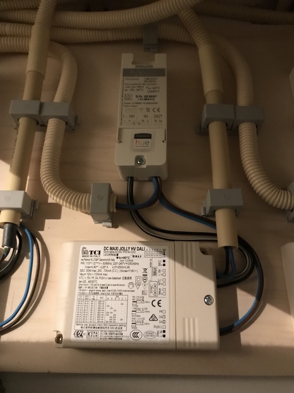

Weet iemand een manier om 230v dimbare LED spots vanuit Philips Hue te controleren?
Ik heb diverse Modular Lighting spots in huis die ik dmv het onderstaande schema aanstuur. Echter heb ik ook enkele wandspots die niet Philips Hue ondersteunen en ik dus op zoek ben naar een alternatieve manier om ze aan te sturen.
Afbeeldingslocatie: http://www.supermodular.com/assets/BLOG/59/2.jpg

Zware Unit schreef op zaterdag 9 december 2017 @ 08:11:
Zoals op je afbeelding te zien is: elke lamp / lampen die je via een driver / dimmer die voorzien is van een 1-10V dim aansluiting (en dat zijn er nog al wat) kan je besturen via die "Modular Connected" van supermodular.com
Nou is die site niet erg duidelijk, en ik kan die "Modular Connected" module nergens online vinden, maar 1-10V drivers zijn in overvloed verkrijgbaar.
https://www.osram.nl/osra...logieen/1...10v/index.jsp
Maar als iemand weet waar dat "Modular Connected" ding daadwerkelijk te bestelen is, dan hoor ik het graag!

  • Zware Unit
  • Laatst online: 25-10 11:37
h4ns schreef op zaterdag 9 december 2017 @ 12:22:
Ik heb dit al succesvol draaien voor diverse spots. Echter, ik ben opzoek naar een vergelijkbaar systeem wat om kan gaan met 230v LED spots. Hiervoor lijkt me de Modular Connected module niet geschikt.
... all gonna wonder how you ever thought you could live so large and leave so little for the rest of us...
  • h4ns
Zware Unit schreef op zaterdag 9 december 2017 @ 17:45:
Ah, ok was me niet helemaal duidelijk maar nu ik terug lees zie ik inderdaad dat je 230v vermeld.
Maar indien het LED verlichting betreft zal er in het armatuur toch een driver aanwezig zijn, want zover ik weet is het met LED helemaal niet mogelijk dat het "gewoon" vanaf de 230V kan werken.
En aangezien het HUE systeem zich enkel nog maar op LED zal richten lijkt het me onwaarschijnlijk dat je een 230V dimmer (fase afsnijden heet dat geloof ik) zal tegen komen. En dan nog kan je er vaak niets mee in het geval van LED.
Je zou dus moeten kijken hoe het armatuur opgebouwd is. Een workaround zou mogelijk zijn de interne driver los te koppelen. Nieuwe draden daar naar toe trekken en dan aansturen via een 1/10V driver i.c.m. zo'n Connected module. Maar sterk afhankelijk hoe die LED's dan aangestuurd moeten worden.. 12V, 24V of "constant current" 350 of 700mah zijn de meest gebruikte opties. En wat er in zit moet je je aan houden, daar zoek je dan de geschikte driver bij.
Niet het antwoord waar je op zit te wachten, maar met mijn toch beperkte technische kennis hier over denk ik toch dat mijn verhaal redelijk klopt.
Mag ik vragen waar je de Modular Connected module gekocht hebt, en wat de prijs ongeveer is?

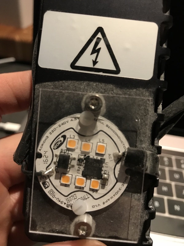

h4ns schreef op zaterdag 9 december 2017 @ 18:15:
Modular Connected modules (13190030) zijn een euro of 70 uit mijn hoofd. Werkt echt erg goed. Even een fotootje van mijn setup mochten er meer mensen zijn die willen toepassen. Heb er 7 naast elkaar geïnstalleerd om spots op mijn begane grond aan te sturen.
Afbeeldingslocatie: https://tweakers.net/ext/f/7FOthE3YVI6MfVu5BK0i5Hj9/full.jpg
De afbeelding van de led module uit de wandspot. Heb er niet veel kaas van gegeten, maar de verwijzing "220-240v" lijkt me dat er geen losse driver aanwezig is. Graag jullie advies en creativiteit hoe ik deze LED module dmv Hue kan aansturen.
Afbeeldingslocatie: https://tweakers.net/ext/f/3XREP4cvTvpdQdGEV7ue7sCO/full.jpg
Ik heb twee Modular spots, een 4x AR111 met ingebouwde trafo en een 2x PAR30 op 220V. Beide stuur ik aan met een Busch Jaeger Zigbee dimmer. Past gewoon in een standaard doos en je kan er een twee, vier of achtkanaals bedienelement op zetten voor verschillende scenes met de rest van je verlichting. Erg tevreden mee.
Deze dimmers worden in de Hue app gezien als "dimbare lamp", dus je kunt ze ook vanuit de app meenemen in scenes. Het is alleen jammer dat niet-Hue lampen niet worden doorgegeven aan Homekit, dus standaard geen Woning of Siri integratie. Dat heb ik opgelost met homebridge-hue, waardoor alles naadloos werkt.

Nou bezig met een LED strip + extensie in m'n badkamerspiegel te frommelen , dit als vervanging van de standaard LED verlichting welke er in zit en officiëel niet te vervangen is zónder de garantie van de spiegel aan te tasten...
Ondertussen de spiegel eens even netjes open gemaakt en ik kan de HUE LED strip zelfs zónder extensie monteren én zonder dat ik de originele LED verlichting met schakelaar hoef aan te passen of te verwijderen. Straks dus de mogelijkheid om te roepen dat Siri de spiegel in kleur "X" moet zetten óf gewoon de schakelaar van de spiegel te gebruiken voor dimbaar 4000K wit licht >:) >:)
@ThinkPad Sorry voor het niet nogmaals aanpassen van m'n post (én dus het verwijderen van de link).... Mea Culpa |:(
