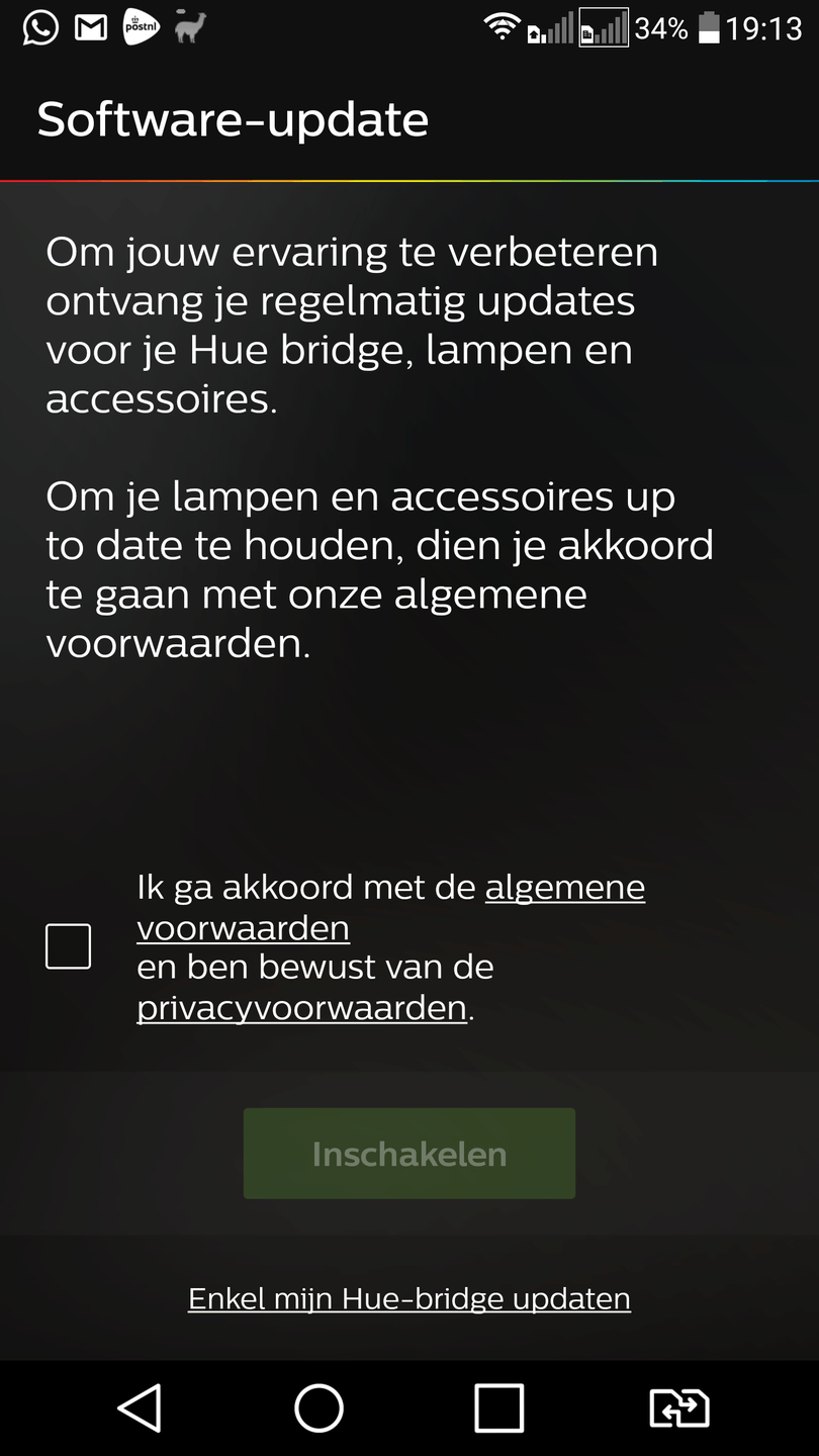

ReVolpe schreef op dinsdag 30 mei 2017 @ 17:45:
Hoi wmn79,
Super!. Kon je daarna je lampen niet meer vinden op de portal? (Of welke functionaliteit je daar dan ook aan treft?
Ben benieuwd. :)
Het lijkt toch niet te werken, wanneer ik de Hue app open vraagt hij om opnieuw de voorwaarden te accepteren voor de software update. Wanneer ik dat doe staan de portalservices weer op 'true' in de bridge. Er lijkt wel een optie te zijn om alleen de Hue-bidge te updaten maar het lukt me niet om die te selecteren. Nu wil ik ook de firmware van mijn lampen updaten dus dat is sowieso geen optie.
Afbeeldingslocatie: https://tweakers.net/ext/f/fyPk32m6vqyxv64Eo6H7aJXS/thumb.png
