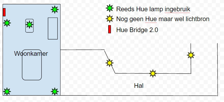

Bij ons hebben de lampen op de begane grond prima bereik als de bridge in de meterkast hangt. Maar ja, niet zo moeilijk met een huis van 5,10m bij 8m en de meterkast redelijk 'in het midden'. Maar door de betonnen verdiepingsvloeren en alu ondervloeren van het laminaat boven willen sommige lampen toch moeilijk doen. Vooral INNR en Living Whites producten willen geregeld de bridge niet vinden. En zelfde geldt voor de dimmerswitch.
Gelukkig ligt er ook naar div. plekken op de 1e verdieping UTP, zodat ik de bridge eventueel ook daar bekabeld aan kan sluiten. Maar eigenlijk zou ik de bridge gewoon in het trapgat moeten hangen. Zelfde geldt overigens ook voor WIFI. Maar ja, met Zigbee in bijna hetzelfde 2,4 ghz. spectrum als WIFI is het sowieso al goed opletten.
Eigenlijk zou er ook gewoon Zigbee over Powerline moeten komen :P.
"Digitalstrom" heeft wel zoiets, maar dat is nog duurder dan Hue of Zwave spul.

Bereik van Hue is volgens mij ook wel prima, als je de bridge in de meterkast gooit dan kun je de lampen in je huiskamer prima aansturen toch?
Mooie van zigbee is dat er maar 1 lamp in de buurt hoef te zijn :).
  • lowo
  • Laatst online: 16-10 10:54
bloodlynx schreef op zondag 06 november 2016 @ 20:30:
Mooi van zigbee is dat er maar 1 lamp in de buurt hoef te zijn :).
Dat wordt nog te vaak vergeten.
Mensen die moeilijk doen om een geschikte plek voor de Bridge te vinden en vergeten dat Zigbee een mesh-netwerk maakt waardoor er eigenlijk maar 1 lamp hoeft te zijn die in de buurt van de Bridge hangt ( en goede ontvangst heeft).
Daarna is het simpelweg: hoe meer lampen des te meer bereik :)
Hier inmiddels 17 lampen en volop bereik in ( en rond ) het huis.

Tot zo ver de theorie. Maar ook hier in dit topic is al meerdere keren gebleken dat de praktijk veel weerbarstiger is.
Dat Mesh netwerk gaat alleen op als je uitsluitend Hue producten (dus van Philips zelf) gebruikt. Heb je ook nog LivingWhites of andere producten die volgens het oudere Smartlink werken, dan ben je de klos.
En ook met Zigbee LL lampen van andere producenten (INNR, Osram) lijkt het mesh netwerk een mooie theorie die echter niet werkt. Of bij de één wel, en bij de ander niet.
Marstek Venus 5.12kWh v154, CT002 V118, CT003 V118 DSMR5.5, PV 11xEnphase IQ7+ Z-O, 5xEnphase IQ7+ N-W - ~4,7Wp theoretisch, ~3,5Wp praktijk.

Tsja, allemaal leuk en aardig, maar mijn ervaringen (en die van meer mensen hier) zijn gewoon anders.
Zowel onze Livingwhites plugs als INNR lampen profiteren zelfs niet van het in de buurt zijn van 'echte' Hue lampen, die an zich wel gewoon goed en betrouwbaar werken.

Dat is de theorie. In de praktijk doen de INNR lampen hier niet aan mee. Mijn Hue lampen achter in de tuin hebben dankzij meshing prima bereik (bridge op 30m). De INNR lampen op 5 meter van de bridge hebben al geen bereik meer ondanks de aanwezigheid van een Hue lamp in dezelfde kamer. INNR doet een aardige poging maar technisch is het gewoon inferieur aan Philips.

Hier ook geen problemen met de Hue lampen in de tuin. De Hue lamp in de gang heeft echter wel soms issues dat hij op de zwakste stand gaat. Deze wordt wel aangestuurd door een sensor(zwave). Had gelezen dat meer mensen hier problemen mee ondervinden.
Deze lamp hangt het dichtst bij de bridge notabene.
Mijn Livingwhite lamp reageerde pas toen ik een Hue peertje tussen de lamp en de bridge had geplaatst, hier dus een andere ervaring.

Hallo,
ik heb een vraagje.
mij werd altijd verteld dat de lampen van Hue telkens het signaal versterken van lamp naar lamp.
ik heb in m'n woonkamer een Hue 2.0 bridge met 5 color lamps verspreid over de ruimte.
ik wil dit nu graag doortrekken naar de hal ( is een loopgang richting slaapkamer) en dan werken met hue motion sensor
daar de bridge helemaal bovenaan links in de woonkamer hangt , is deze dus wel wat verwijderd van de laatste lamp in de hal rechts. vormt dit problemen of kan ik er zeker van zijn dat wat mij vertelt is destijds gewoon klopt en ik die lamp zonder problemen kan besturen?
hopelijk schept onderstaande tekening een beetje duidelijkheid:
Afbeeldingslocatie: https://tweakers.net/ext/f/6hjdBlW9VXmWCp7X4BV5vTTN/full.png

ShiftHappenz schreef op donderdag 10 november 2016 @ 10:10:
Hallo,
ik heb een vraagje.
De officiele Hue lampen hebben een Mesh netwerk, dus ze werken ook als een bridge voor het signaal
http://www.developers.mee...cumentation/how-hue-works
Lights – This is the output of the system. These smart bulbs contain 3 types of LED specially chosen to produce a range of colors and intensities. Lights create a mesh network with each other which enables each light to pass on messages to the next extending the range and making everything more robust. They are connected to the bridge via an open standards protocol called ZigBee Light Link. If you’d like to start a project which talks directly to the bulbs that’s possible but you’ll need to enroll in the ZigBee developers program – for more info see www.zigbee.org.

Vorkie schreef op donderdag 10 november 2016 @ 10:15:
thx! , helder en duidelijk _/-\o_
Lijkt me geen probleem. Heb ze zelfs met een verdiepingsvloer er tussen.
Het enige probleem wat je kunt hebben, en waarschijnlijk ook zult hebben, is dat de lamp niet automatisch gevonden wordt omdat daarvoor te ver van de bridge zit.
Dus of even de lamp aanmelden als ie in de buurt van de bridge zit, of wat ik heb gedaan het nummer van de lamp even noteren en dan toevoegen met behulp van het nummer.
