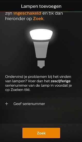

Dag tweakers ik kom hier niet uit, ik hoop dat een van jullie mij kan helpen?
2 weken geleden had ik deze set gekocht pricewatch: Philips Hue Wireless Dimming Kit, en het bevalt mij zo goed dat ik eergisteren de stater set ook maar hebben gekocht pricewatch: Philips Hue Lamp Starter Pack (3 lampen, met Bridge 2.0)
De starter set zelf werkt prima, hub + 3 kleuren lampen werkt perfect via de apps.
Maar op de een of andere manier kan ik met mijn hub geen verbinding maken met de dimming kit...
Als ik via de apps lampen gaat zoeken, is mijn dimming kit lamp onvindbaar...
Enig idee hoe ik ze kan oplossen?

bro_naldo schreef op dinsdag 01 november 2016 @ 23:43:
De dimming kit kan je normaal gesproken inclusief lampen overzetten naar je bridge.
In de app kies je Accesoires configuratie, dan Plus knop, kies voor de Hue dimmer switch en volg verder de stappen. De lampen die aan de dimmerswitch gekoppeld zijn worden dan ook toegevoegd aan je bridge.
Mocht dat niet lukken dan kan je de lampen toevoegen door de 6 karakter code op de lamp in te voeren in de app bij het zoeken naar lampen.

Robsato schreef op woensdag 02 november 2016 @ 08:20:
Yes het werkt nu _/-\o_
Heel raar als je de scanfunctie gebruiken, dan pakt ie niet. Maar als je de 6 karakter code intoetsen dan wordt het meteen herkend.
Het werkt nu perfect :)

Ik heb de nieuwe app geprobeerd op een iPhone 5s en ook de oude app geprobeerd. In beiden krijg ik het niet voor elkaar (in de nieuwe app kom ik niet verder dan het lampen zoekscherm, in de oude app kan ik alleen zo'n ronde afstandsbediening of zo'n rechthoekige dimmer toevoegen). Wat is de conclusie van je post? :P
Het gaat mij dus niet om de versie van de app of de bridge, maar dus om de vraag of je ook een motion sensor aan een bridge kan koppelen als je verder geen lampen van Hue in huis hebt.

Zo ver kom ik niet eens, ik krijg gelijk na openen van de app dit scherm en kom daar vervolgens niet uit:
Afbeeldingslocatie: https://tweakers.net/ext/f/G7qrWP7qRQyZxeLNLR0GWxKa/full.jpg
  • BenEco
ThinkPadd schreef op zaterdag 05 november 2016 @ 19:08:
Kan best dat jou app anders is / werkt, ik heb android app en jij de iphone ios app, Misschien iemand hier met een iphone die kan helpen?
Eerst altijd de lampen koppelen als je de app net nieuw hebt, of heb je al lampen gekoppeld?
  • Wally2002
  • Laatst online: 07:20
ThinkPadd schreef op zaterdag 05 november 2016 @ 18:41:
Zoals ThinkPad aangaf in z'n post heeft hij verder geen lampen van Hue.
Het lijkt er dus op dat de App zodanig geprogrammeerd is, dat bij het ontbreken van lampen in de setup er een lamptoevoegscherm geforceerd wordt.
Wellicht zou je een andere app kunnen gebruiken, of via de API de sensor toevoegen.
  • ThinkPad
  • Laatst online: 10:31
ThinkPad
Ik ga straks nog even een lamp halen. Wil toch sowieso nog even terug om de 5 euro korting ook even in te wisselen. Even twee motion sensoren opnieuw kopen met 20% korting + 5 euro korting en dan met de bon van gisteren gelijk weer terugbrengen bij de retourbalie. Toch weer €10 verdiend ;)
