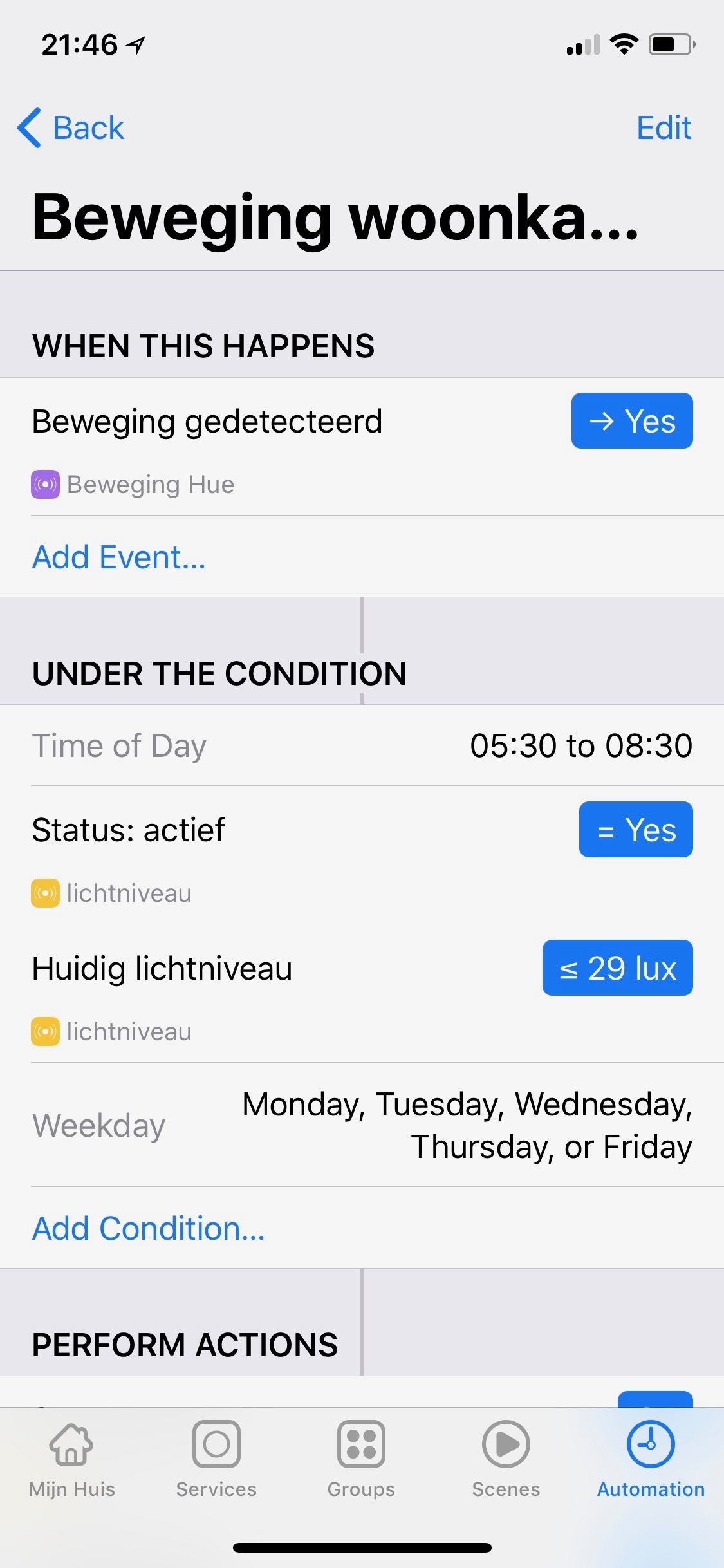

Met All4hue doe ik dit met 2 Rules en één Timer:spokje schreef op maandag 2 april 2018 @ 11:06:
Ben benieuwd hoe jij dit hebt opgelost in All4Hue want mij lukt het niet;
Stel je hebt bewegingssensor die een scene/lamp aanzet bij beweging en na 5 minuten weer uit. Hoe stel je dan in dat als je op minuut 4 opnieuw voor de sensor loopt, de lamp niet uitgaat na de eerste timer van 5 minuten?
Ik heb dus prima voor elkaar dat het ding 5 minuten blijft branden, maar ik zou graag willen dat de timer opnieuw gaat lopen bij nieuwe detectie van beweging, en niet dat als je op 4:40 langs die lamp loopt, dat ie dan na 20 seconden alsnog uit gaat. Wat nu wel eens gebeurt als ik bijvoorbeeld aan het stofzuigen ben, gaat die lamp ineens uit na 5 minutenterwijl ik ongeveer voor de sensor sta
- Rule A: Conditions: Als beweging gedetecteerd, en als donker/
Actions: Zet lamp aan, Stop Timer. - Rule B: Conditions: Als geen beweging gedetecteerd /
Actions: Start Timer. - Timer: Schakel lamp uit na ingestelde tijd.
Dit lijkt erop dat de drempelwaarde van de lichtsensor te laag staat, anders zou de 'do not disturb my scene' wel moeten werken. Hoe je een do not disturb zelf kan maken heb ik beschreven in een eerdere post.The Inquisitor schreef op maandag 2 april 2018 @ 19:36:
En ook irritant: als ik de lichten aan doe via de dimmer of via de app, gaan de lampen alsnog uit omdat er geen beweging meer wordt geregistreerd. Zelfs wanneer ik de lampen aan zet zonder eerst langs de sensor te lopen... Ik heb via Hue Labs de formule 'do not disturb my scene' ingesteld, maar ook daarbij heb ik dezelfde problemen.

Jazeker dit kan gewoon in de standaard hue app.InF.Inc schreef op dinsdag 10 april 2018 @ 20:31:
Allemaal leuk en aardig die Sunset to Sunrise Hue Labs formula, maar je kan er onmogelijk in aangeven tot welke sterkte de lampen moeten gaan branden. Het is alles of niets. Je kunt ze faden, maar dan gaan ze voluit (of nou ja bij mij tot 80% als de periode waarin hij moet faden afgelopen is). Is er een manier om de lampen 's nachts zachtjes te laten branden? Tot max 5% ofzo?
Je maakt een scène waarin de lampen een bepaalde sterkte hebben, bijvoorbeeld 5% en gaat vervolgens naar Routines > Andere routines > Zonsondergang en je selecteert de zelf aangemaakte scène en je bent klaar.

Daar kun je ook dingen instellen zoals de dagen van de week (kan niet bij Hue Labs) en ook de fade time (kan ook ingesteld worden bij Hue Labs). Conflicteert dat niet met elkaar? Stel ik zet bij other routines een andere fadetime. Wat of wie wordt overruled..ndjong schreef op dinsdag 10 april 2018 @ 22:14:
