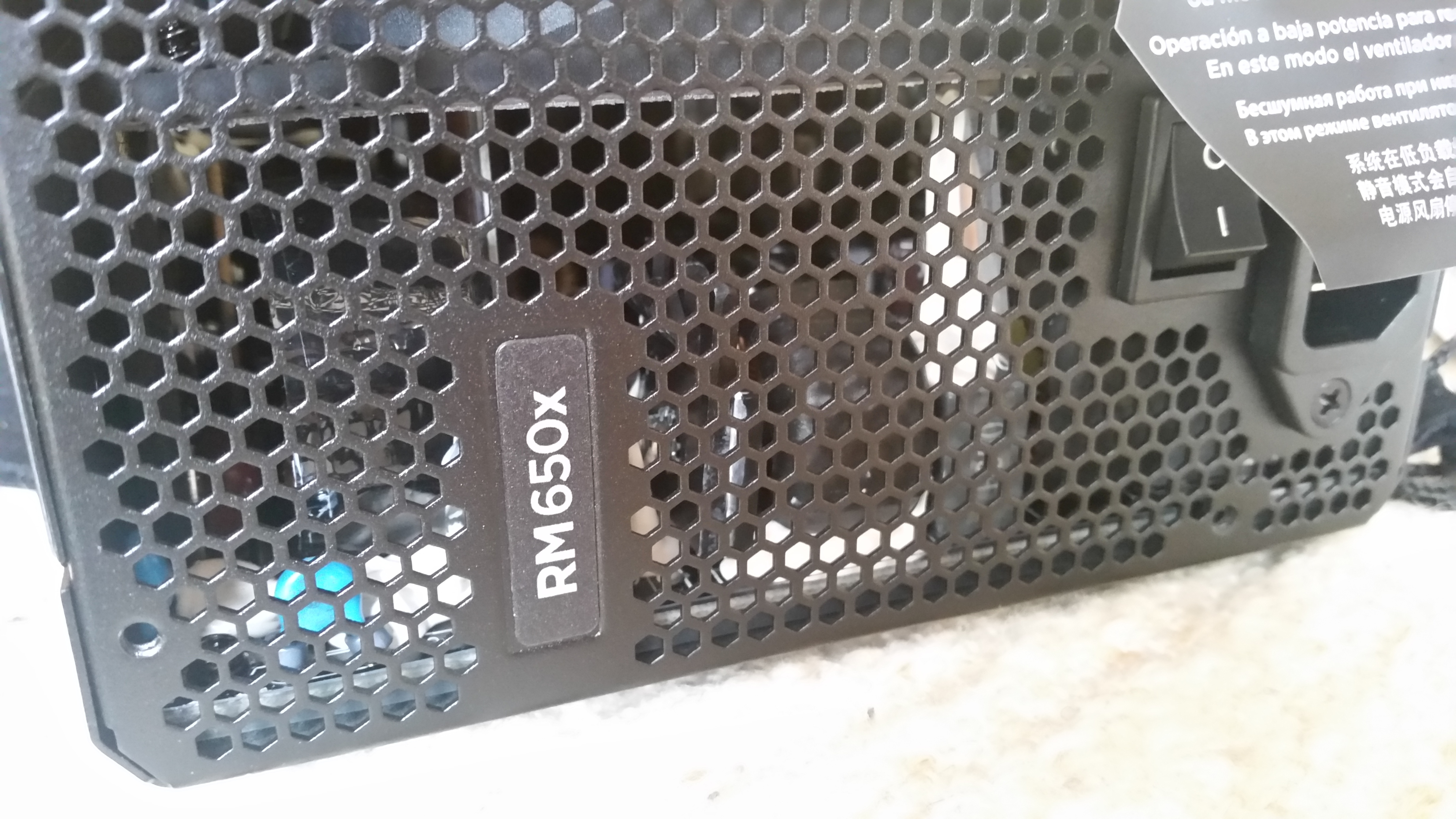

jeroenboeve1 schreef op zondag 29 mei 2016 @ 16:36:
Graag zou ik de mogelijkheid om een tweede videokaart erbij te zetten behouden, maar het is dus niet zeker dat ik dit ga doen. Ook wil ik op den duur moederbord/processor/geheugen gaan upgraden, dus dat de voeding daar goed mee overweg kan zou ook wel prettig zijn.
Heb ik aan 550 Watt genoeg? Ook met het oog op een eventuele SLI-opstelling? Of kan ik dan toch beter gelijk voor de 650 Watt versie gaan? Of raden jullie misschien nog andere voedingen aan?
Voor SLI met twee van die kaarten zonder overklokken of met alleen de CPU overgeklokt kan een high-end 550W voeding gewoon meer dan genoeg. Alleen de gekozen GTX 970 heeft twee PEG connectors nodig en twee van die kaarten hebben er dus vier nodig. De Corsair RM550x heeft er echter maar twee, dus dat is niet echt een optie.
Dus dan kom je automatisch op de Corsair RM650x uit. Andere optie is de pricewatch: EVGA 650 GQ (V2) maar dan alleen als je hem kan krijgen voor 90 euro, voor meer dan 100 euro wordt die te duur, dan is de Corsair RM650x een betere optie, aangezien dat de betere voeding is.
  • jeroenbv1
  • Laatst online: 06-10 22:38
Verwijderd schreef op zondag 29 mei 2016 @ 16:49:
Goh wat dom, ik heb dus compleet over het hoofd gezien dat er überhaupt verschil zit in aansluitingen tussen de 550 en 650.. Dan is de keuze snel gemaakt, ik bestel de RM650x!
Hartelijk dank!

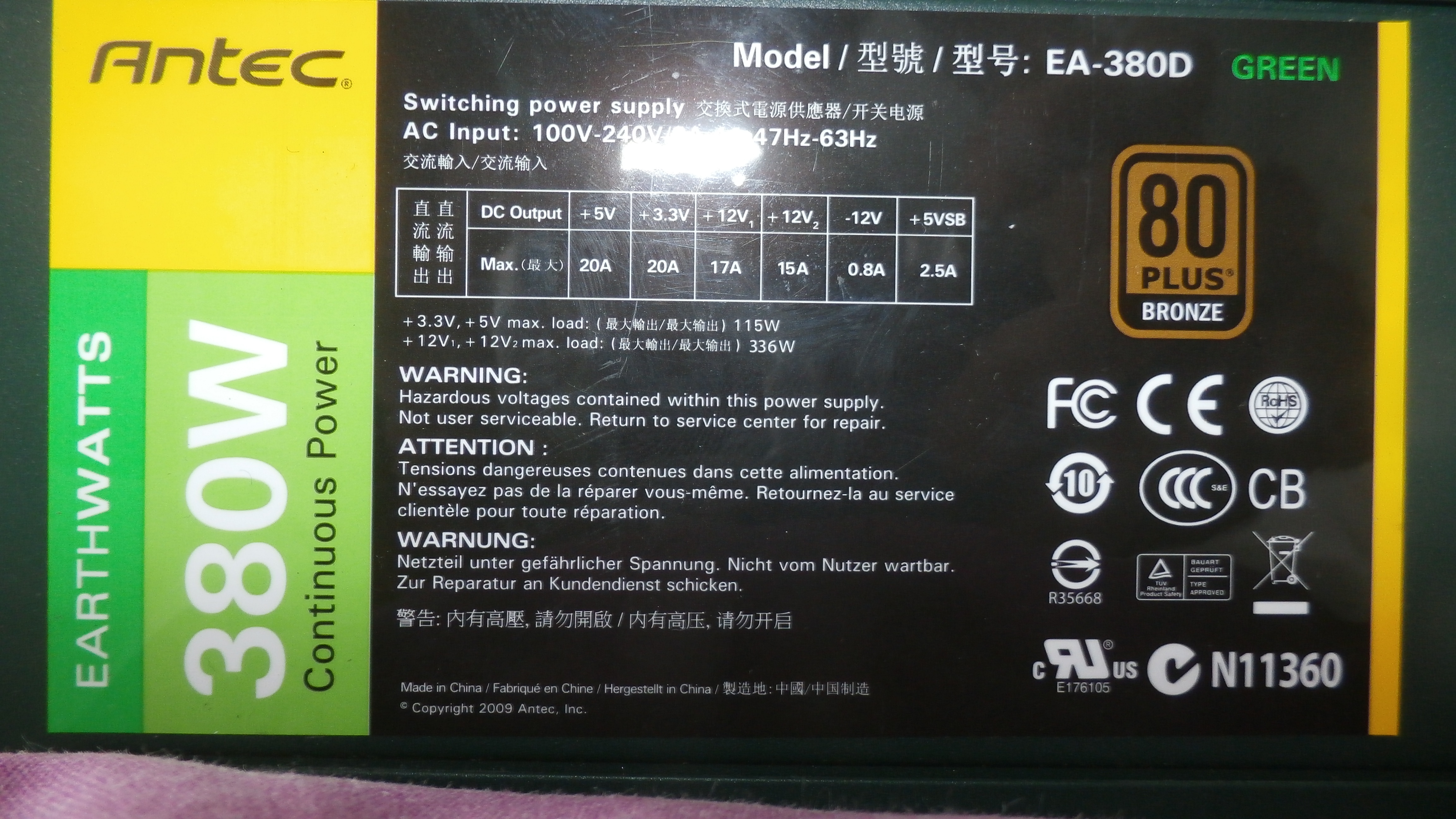

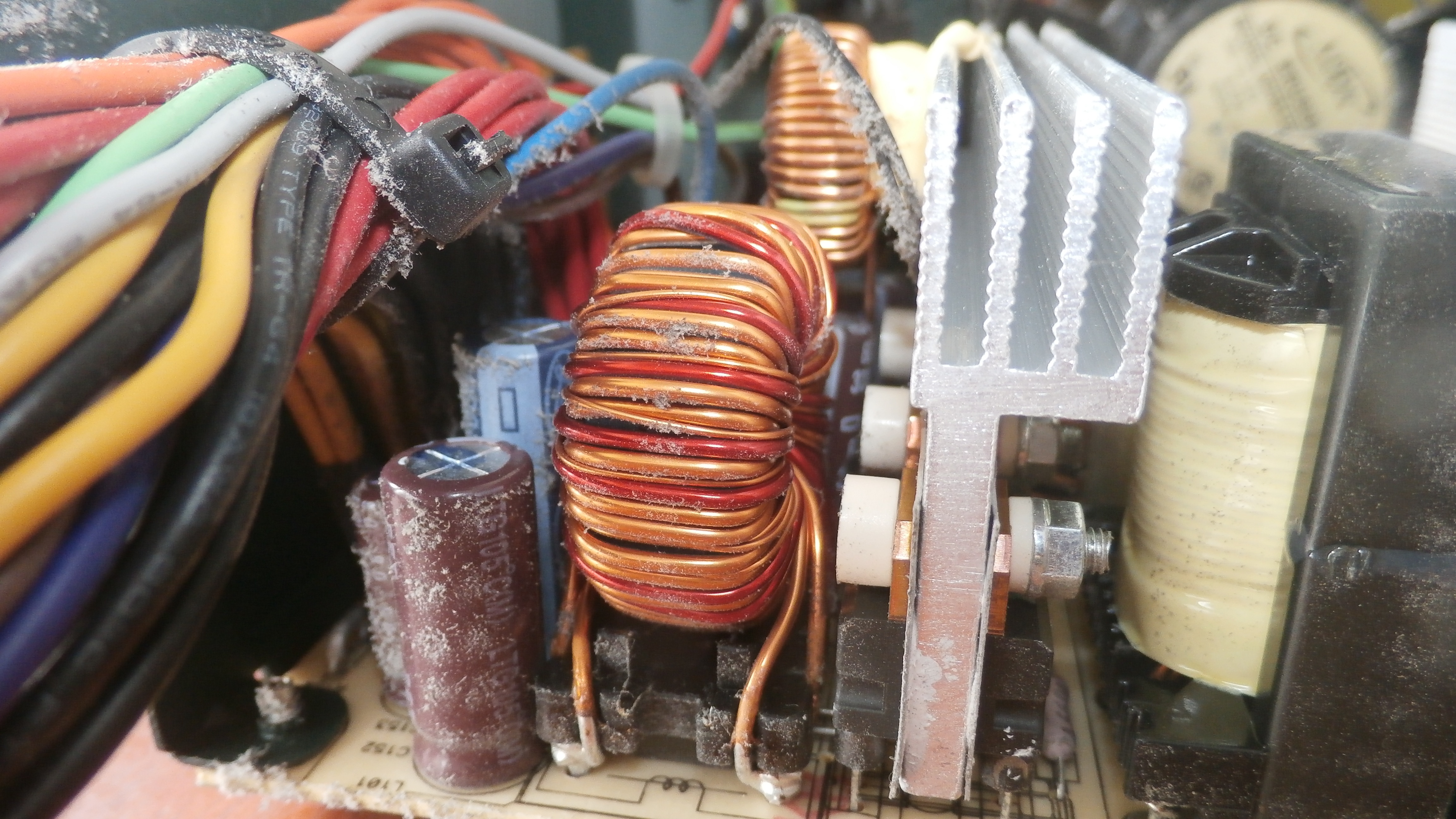

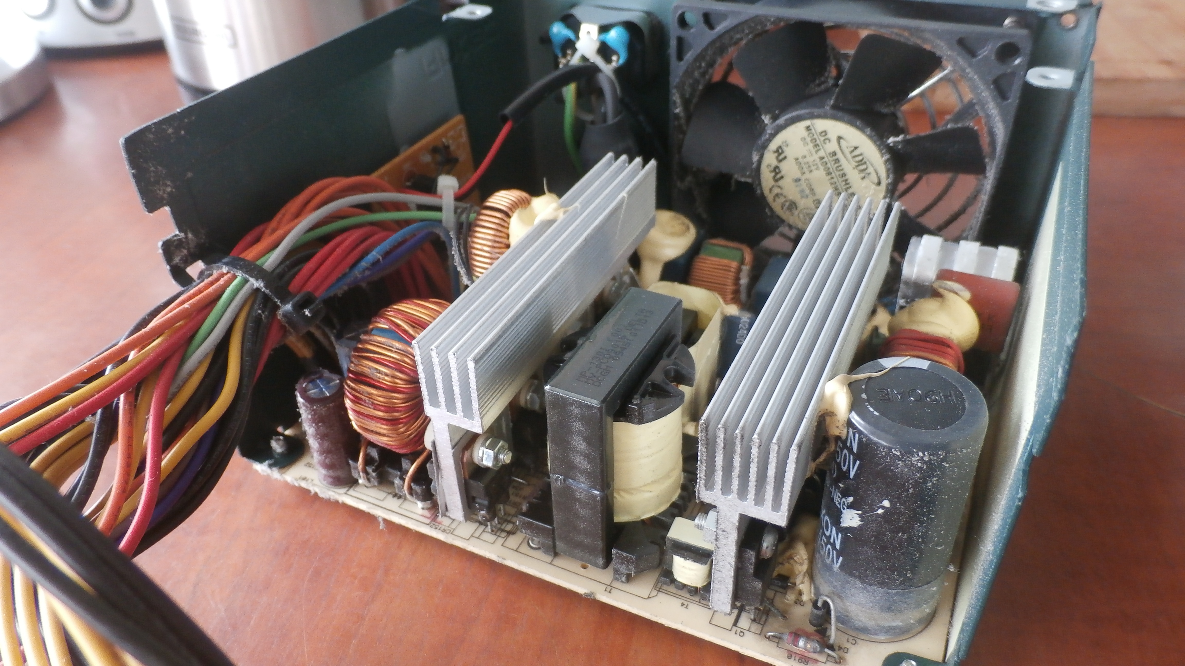

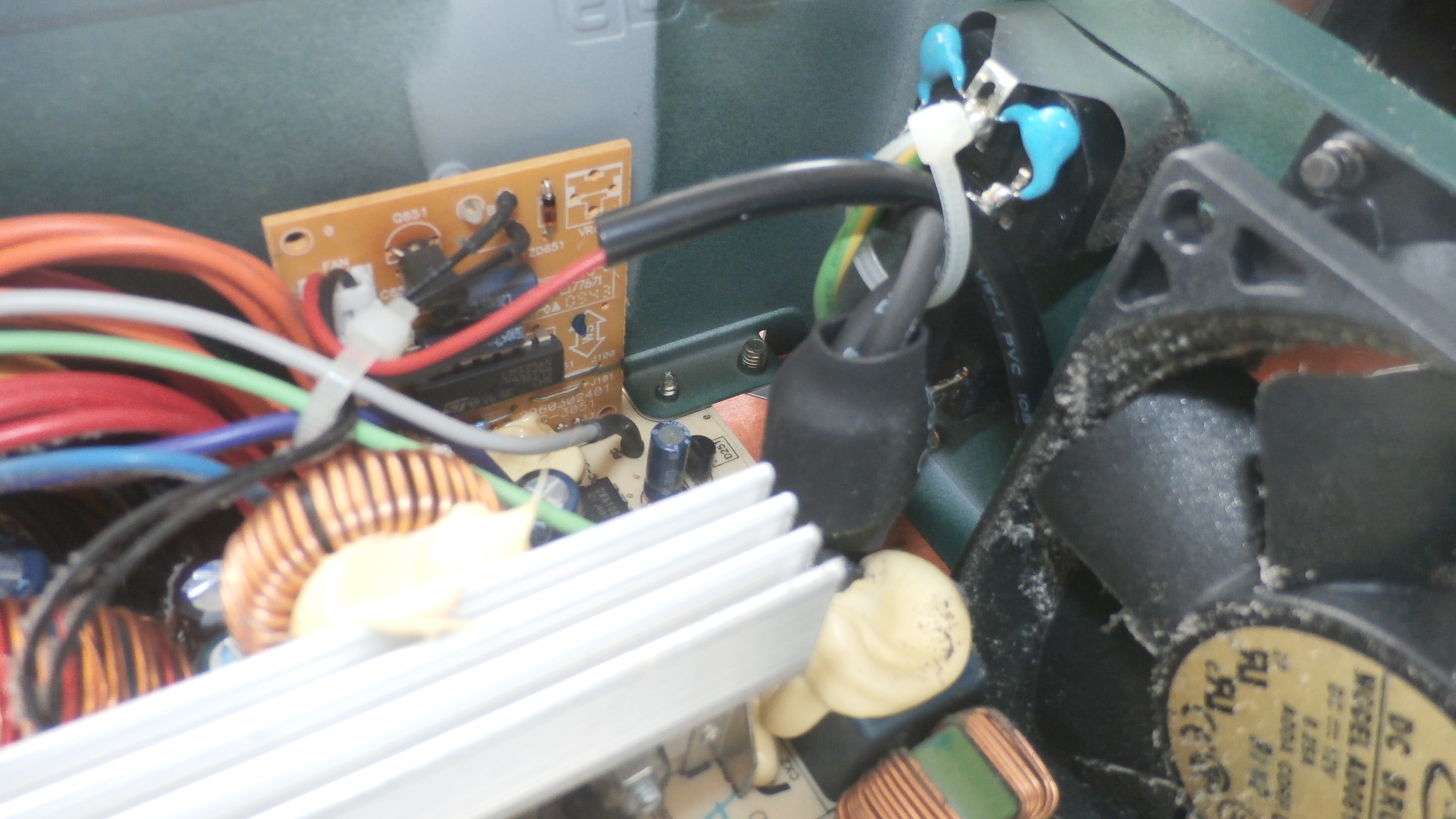

Een 750W zou dus genoeg zijn, maar ik weet niet of ik ook nog rekening moet houden met veroudering van de condensatoren en al dat spul? Want volgens mij wil je dan liever iets hoger zitten, toch?
Nee zie ook de uitleg in de topicstart bij slijtage en verder.
Wat betreft de condensators, toevallig heb ik net twee weken precies jouw voeding onder een test onderheven. De voeding had al meerdere lekkende condensators, maar werkt nog steeds. De voeding kon gewoon prima 850W leveren en de spanning gemeten met een multi-meter was gewoon zoals het hoort.
Echter door de defecte condensators kon de voeding de ripple niet meer goed onderdrukken en zelfs bij de allerlichtste test die ik deed 10% belasting (85W dus). Was de ripple al extreem hoog, ripple op de 5V mag maximaal 50mV zijn, maar was toen al 500mV (een halve volt dus).
Die voeding hoef je dus echt niet meer te gebruiken met een PC want dan sloop je gewoon de PC door de extreem hoge ripple. Dus ja condensators slijten, maar op het moment dat ze stuk zijn dan kun je echt niks meer met de voeding. De ripple is immers zelfs al bij heel weinig belasting meer dan 10 keer zo hoog op de 5V. Is dan ook een fabeltje dat je ruimer moet zitten voor zoiets.

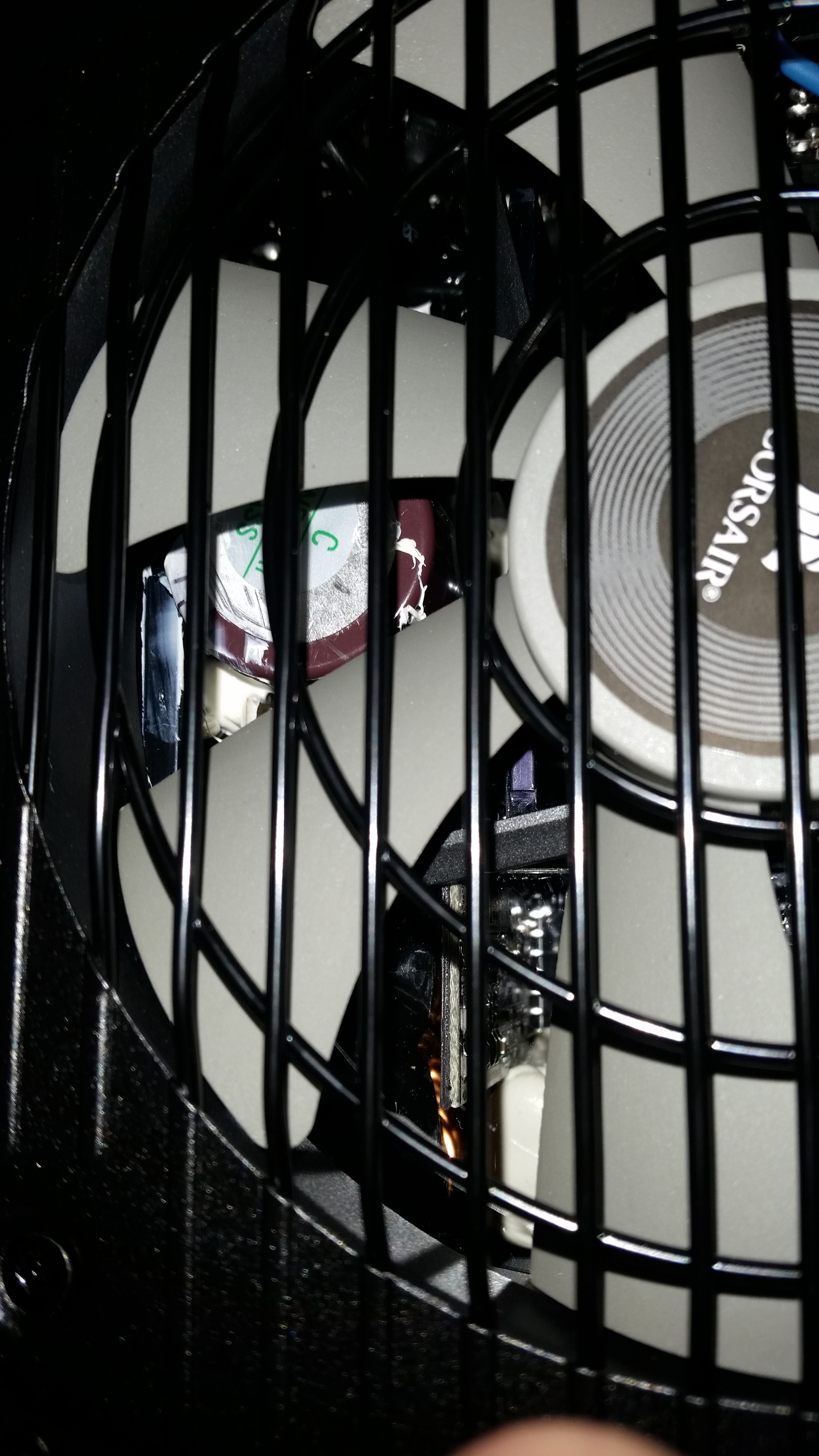

Na het bestellen en binnenkrijgen van de Corsair RM650x heb ik toch nog een vraagje: op veel plekken in de voeding zitten allemaal witte klodders, vergelijkbaar met het exemplaar op de foto's in dit artikel: http://www.pctekindia.com/Reviews/RM650X.aspx
Nu heb ik dus niet bepaald veel verstand van voedingen, maar na snel wat rondlezen vroeg ik me dus af of dit wel goed is en of het iets uitmaakt of dat het zelfs juist de bedoeling is?
Foto's van mijn exemplaar:
Afbeeldingslocatie: http://tweakers.net/ext/f/VwuZP1Zt2q5sn5bw4bjYL1i5/thumb.jpg
Afbeeldingslocatie: http://tweakers.net/ext/f/G4Tz4jFLeWTEcClV88dSTteD/thumb.jpg
Alvast bedankt!
Dat is om componenten op hun plek te houden en zorgen dat ze niet gaan trillen, o.a. dus tegen coil whine.
  • jeroenbv1
Verwijderd schreef op dinsdag 31 mei 2016 @ 16:05:
Nog bedankt! Alles ondertussen geïnstalleerd en het draait perfect! :)

Wat is het advies voor een Pentium G620 / Radeon 6570 combi? Simpele maar stille 300W PSU?
i3-6100 / GTX 960 of Radeon RX 480? Ik dacht aan een Antec EarthWatts die ik al heb.
[ Voor 21% gewijzigd door Olaf van der Spek op 07-06-2016 22:07 ]
De condensators die in die voeding zitten hebben hun beste tijd waarschijnlijk na zo'n 8 jaar wel gehad. Op het moment dat de secondaire condensators gaat lekken en dus stuk zijn kunnen ze hun functie van het weg filteren van de ripple niet meer uitvoeren. Dan wordt de ripple die de voeding produceert gevaarlijk hoog, gevaarlijk voor de overige componenten van de PC, kan daarnaast ook voor instabiliteit zorgen. Niet altijd echter en dan merk je er dus niks van dat de voeding defect is, sluipmoordenaar dus. ;)
Ja
Zou kunnen, maar welke is het? Zijn nogal wat verschillende versies van verschillende vermogens.
  • Olaf van der Spek
Verwijderd schreef op dinsdag 07 juni 2016 @ 22:27:
Hmm, gevaarlijk. 8 jaar ongeveer 8/5 gebruik? Of 24/7?
Ja
Ik dacht zelf aan een BQ Pure Power vanwege de stillere fan, zoveel duurder is ie ook weer niet dat de System Power.
EA380D Green, 6 jaar oud
Olaf van der Spek schreef op dinsdag 07 juni 2016 @ 22:34:
Moeilijk te zeggen, dit model is nieuw. Ervaring met oudere modellen leert dat 8 jaar een redelijk goede gemiddelde gok is. Je kan het nooit precies weten, is afhankelijk van de ripple die de condensator weg moet filteren, de temperatuur die hij te verduren krijgt en natuurlijk het aantal draaiuren, al slijt die ook langzaam als de voeding uit staat.
Dacht ik ook aan als je een echte stille voeding wil.
Je hoeft niet te verwachten dat deze nog 6 jaar mee gaat, dan zijn ook bij deze de condensators overleden. Nog één of twee jaar erbij kan waarschijnlijk wel als de voeding redelijk stof vrij is gebleven, maar condensators visueel inspecteren is absoluut een goed idee om te doen om de zoveel tijd. Mocht je de voeding nog een paar jaar willen gebruiken. Vervangen is echter ook geen slechte keuze.

RavonsDaro schreef op donderdag 09 juni 2016 @ 09:25:
Wellicht dat het tijd is voor iets nieuws. Liefst één die niet al te luidruchtig is onder (zware) load.
Budget: Rond de 100 euro. Ik wil 'r rustig een tientje of zo boven. Binnenkort toch jarig, dus dan verdien je wel een cadeautje. ;) Zeker als 't een investering is.
Corsair RM550x muis stil, perfecte prestaties en hoge kwaliteit met 10 jaar garantie.

Verwijderd schreef op dinsdag 07 juni 2016 @ 22:44:
Afbeeldingslocatie: http://tweakers.net/ext/f/6UAxVRiGRGWrhxu0jPlKn8JM/thumb.jpg Afbeeldingslocatie: http://tweakers.net/ext/f/PP22xs82fX4Zirnhn9J13dWD/thumb.jpg Afbeeldingslocatie: http://tweakers.net/ext/f/MntHLnWHqC8mUgP9i9pQ1iDm/thumb.jpg Afbeeldingslocatie: http://tweakers.net/ext/f/xaAQP5T1Ow90Q8PDWPNgyndD/thumb.jpg
Lijkt er nog goed uit te zien.
[ Voor 58% gewijzigd door Olaf van der Spek op 13-06-2016 14:42 ]
Zo te zien wel, al zijn ze niet allemaal zichtbaar. Maar ik had ook niet anders verwacht eigenlijk, alleen 6 jaar erbij dat zit er dus waarschijnlijk niet in.
