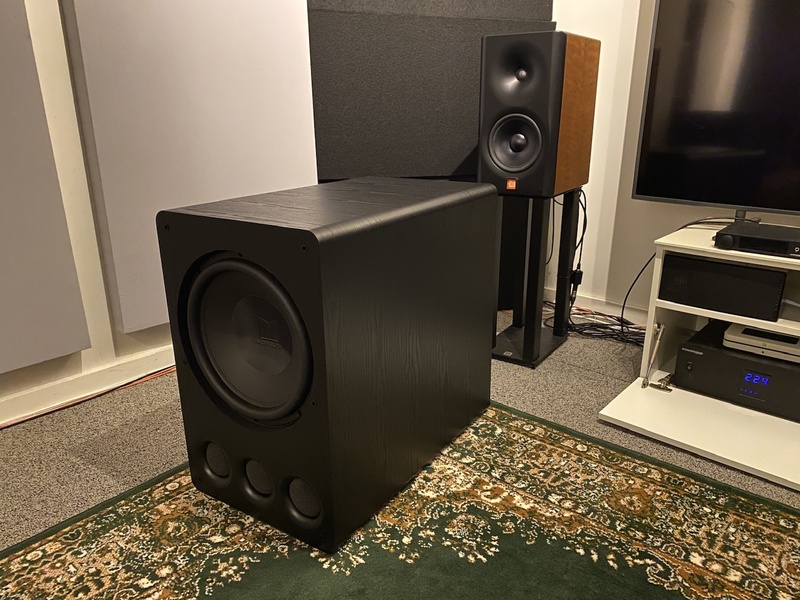

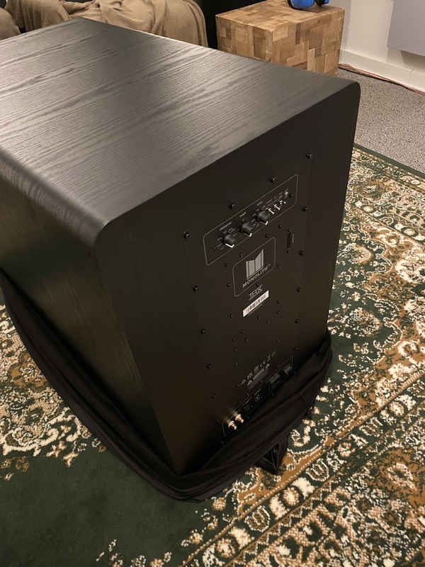

De eerste naar beneden, even pauze. 😅🫣Afbeeldingslocatie: https://tweakers.net/i/CI8K5C6K4GjXTenO00vxC2jIVdM=/800x/filters:strip_icc():strip_exif()/f/image/Ni1cROOLLVD500ZeHygkIoDG.jpg?f=fotoalbum_large
Afbeeldingslocatie: https://tweakers.net/i/fYlWnlE9OWk7zZzzMjsb6wsYwO8=/x800/filters:strip_icc():strip_exif()/f/image/1OziFdKSYEFkup9L4psnrwf0.jpg?f=fotoalbum_large
Afbeeldingslocatie: https://tweakers.net/i/7TveOoDsYfuVON4Z_zQ7VOofSvk=/x800/filters:strip_icc():strip_exif()/f/image/CnW72G00Br12tHGhHZ9XEB5t.jpg?f=fotoalbum_large

JAHRASTAFARI schreef op donderdag 8 december 2022 @ 13:28:
Ja dat is het idee, de JBL's gaan niet erg diep, maar hebben een heel hoog rendement vanaf 40hz en kunnen daarmee een lekkere "slam" geven. De monoliths doen dan vooral daaronder hun werk. Voor stereo kan ik dat makkelijk regelen via een minidsp shd studio, maar hoe ik dit met mijn denon receiver kan doen, weet ik niet.
Heb je de mogelijkheid om iedere sub een dsp kanaal te geven?
Flinke jongens zijn het trouwens! De ULF subs, heel mooi

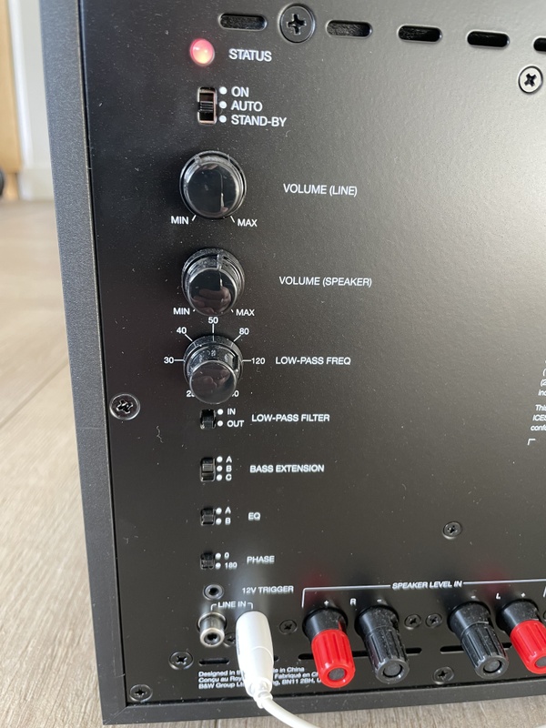

Zo, na enige aarzeling toch een subwoofer gekocht! Niet zo'n big one als hier boven, maar een bescheiden SVS SB-1000. Dat had ik eerder moeten doen! _/-\o_
Speel 85% muziek en misschien 15% film. Dus had ik geen boombox nodig, maar vooral een audiofiele sub.
Mijn muziek-installatie bestaat verder uit:
* Denon AVC-X6500H AV receiver
* front: Infinity Kappa 7 vloerstaanders (ruim 30 jaar geleden nieuw gekocht)
* center: Infinity Alpha Center
* surround en height : Infinity Alpha 5
De Kappa's zijn flinke jongens en daarom dacht ik altijd dat een subwoofer niks zou toevoegen, maar dat doet de subwoofer wel degelijk!
Aansluiten was een makkie. Woofer op LFE, phase op 0, Fronts op "klein" gezet en LFE + Main en Audyssey draaien.
Het lijkt wel of ik 2 klassen betere luidsprekers heb. De lage tonen gaan veel dieper en het totale geluidsbeeld is veel opener en er lijkt ook meer diepte in het geluid te zitten.
Misschien kan er nog wat gefinetuned (is dat Nederlands?) worden, maar voorlopig ben ik dik tevreden. :)

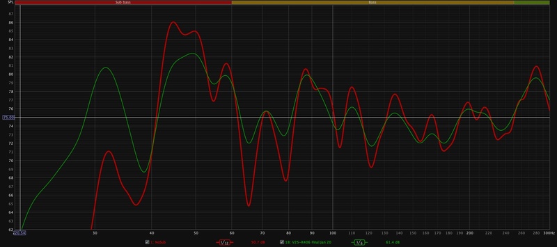

Vandaag de Marmitek Subwoofer Anywhere 640 besteld om zo mijn sb-1000 pro ergens anders te kunnen positioneren. Enerzijds omdat er een behoorlijke nul rond 50hz zit tegen de MLP aan, anderszijds omdat de WAF liever een plant ziet op de plek van de sub.
(En ik liever een nieuwe tweede sub op de nieuwe positie wil zetten en de resultaten wil weten }))
Ik ben benieuwd of de 12.5ms delay die nu wordt toegevoegd gecompenseerd kan worden door mijn Denon x2700h.12.5ms is volgens mij 430cm.
Mijn huidige afstand van de sub naar de MLP is na inmeting met Audyssey 509cm. (Fysiek 410cm)
Wil ik een betere integratie hebben met de mains dan is 445cm in de AVR een betere afstand, dit is dan ook de huidige instelling.
De maximale afstand die ik nu kan instellen is 745cm.
De sub staat nu fysiek op 410cm van de MLP en zal nu ongeveer op 220cm komen te staan.
Klopt het dat Denon een maximale afstand hanteert?
En in hoeverre kan je de phase instelling op de sub nog gebruiken om eventueel extra "lengte" toe te voegen?
En wat zouden jullie eerst doen phase of afstand in de AVR?
Ik heb een umik en REW dus meten is weten, maar ben benieuwd of er al op voorhand tips zijn.
(En nu maar hopen dat de nieuwe positie een beter resultaat gaat geven of de nul naar een andere frequentie verschuift en ik een tweede sub moet toevoegen :+ )

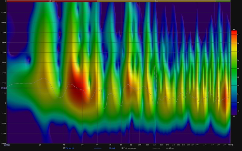

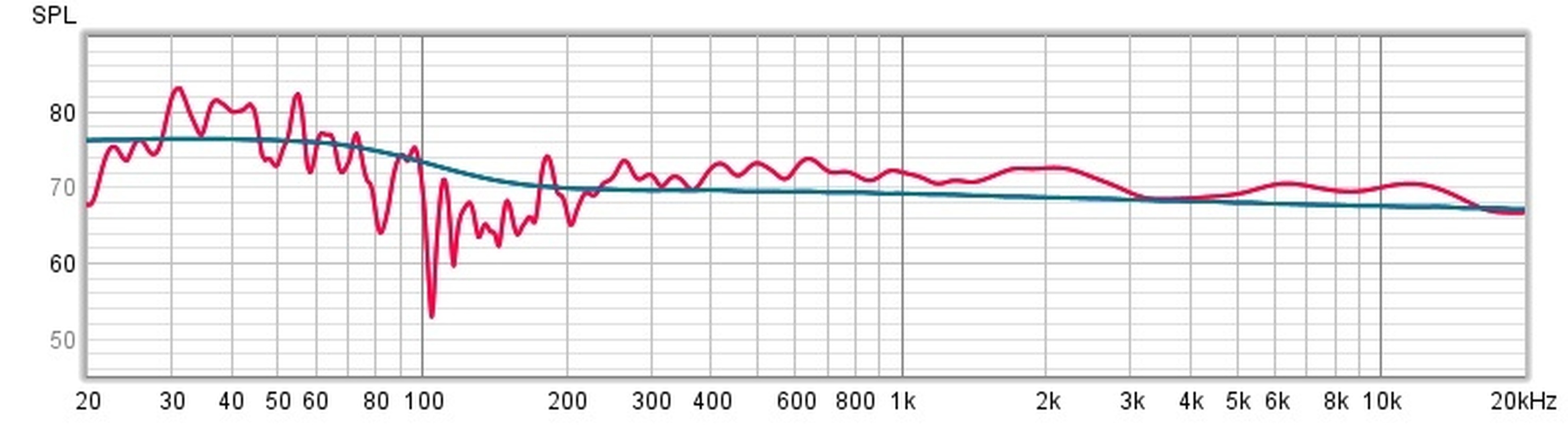

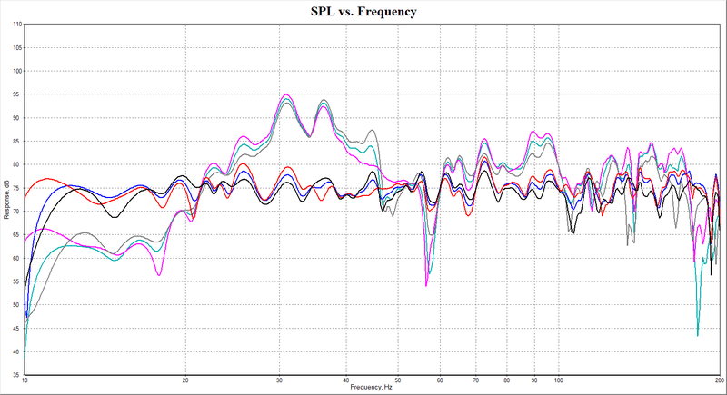

Hier een SVS 3000 micro subwoofer gehaald. Voor een analoge stereo versterker met boekenplank speakers.
Afgelopen dagen geprobeerd alles eens in te stellen met REW, UMIK-1 en veel YouTube hulp.
Maar wat ik ook probeer met de SVS equalizer instellingen, de grootste pieken op 32 Hz en 43 Hz krijg ik niet verminderd. Room Gain correctie op 40Hz gaf de grootste verbetering naast experimenteren met de plaatsing.
Heeft iemand nog tips wat ik nog meer zou kunnen proberen?
En wat is de beste methode voor het inregelen, altijd 1 speaker kanaal aanhouden of L+R ?
De rode grafiek is zonder de sub.
Afbeeldingslocatie: https://tweakers.net/i/PzUTUDeDoQPJaWOFiVueXS9hkPA=/800x/filters:strip_icc():strip_exif()/f/image/IHthRyzjFCGwfzeETs6IfXkk.jpg?f=fotoalbum_large
Afbeeldingslocatie: https://tweakers.net/i/xAeSg0feYRW_g0jYVOckFne9QRI=/800x/filters:strip_icc():strip_exif()/f/image/xj4O9VOOHtRnWJu35cIg5Ol5.jpg?f=fotoalbum_large

Als ik hier naar kijk dan zie ik de room modes waar je last van hebt. Ik denk dat als je met EQ niet verder komt, je toch moet gaan kijken naar absorptie. Laat je ook niet te veel afleiden door compleet lineaire metingen. Dat is in een standaard Nederlands huis haast niet te bereiken. Fix wat je fixen kan in het digitale domein, pak de rest aan met akoestische behandeling van je ruimte en accepteer vervolgens dat het nooit perfect zal worden. :)
Subwoofer crawl al gedaan voor je begon te meten?

Negakinu schreef op vrijdag 20 januari 2023 @ 17:54:
Het zijn altijd room modes. En deze spelen zich met name heel sterk af onder de 100Hz. Ook het gebied waar absorptie erg lastig te bereiken is. Tenzij je in bereid bent in meerdere richtingen een flink oppervlakte van 50-100cm dikke absorptie te installeren. Of hele grote specifiek getunede helmholz resonatoren. Het is niet dat het niet kan, wel dat er een alternatief beschikbaar is dat veel effectiever is: electronisch en aantal laagbronnen vergroten.

Vandaag even een SB-1000 mogen "lenen" en deze toegevoegd aan mijn setup ter test. Ik heb GEEN MiniDSP en ook geen wijzigingen doorgevoerd op de reeds aanwezige SB-1000 Pro.
Groen is de SB-1000 Pro en blauw is de SB-1000
Ik heb de subs eerst qua volume gematcht, toen meerdere metingen gedaan met aanpassingen aan de Pro (phase/polarity). Het beste resultaat kreeg ik met Phase 0 en polarity normaal.
Toen meerdere metingen gedaan met de mains op crossover 80 en de afstand van de sub in AVR aangepast (dichterbij en verder weg) uiteindelijk een meter verder moeten zetten om een nare dip weg te krijgen rond 70hz.
Toen Audyssey aangezet, helaas omwille van tijd geen nieuwe meting kunnen uitvoeren. Dus dat is de volgende stap.
Ik moet nog even bekijken of de tweede sub echt een toevoeging is, het lijkt er wel op, maar op sommige plekken is het een beetje geven en nemen.
Zou een MiniDSP toevoegen nog betere resultaten kunnen geven?
Ik denk ook aan room modes. Daar valt dan hier weinig aan te doen. Vandaag een aantal nieuwe metingen gedaan en de subwoofer op verschillende plekken uitgeprobeerd.
Met een subwoofer crawl, tussen de speakers, aan een zijmuur. Met de SVS Room Gain op 6db slope en volume flink omlaag komt het nu beter uit met de pieken.
Een L+R meting geeft een ander beeld. De sub voegt minder toe aan de speakers dan gedacht. Tenzij ik het volume hoger zet maar dan schiet vooral die piek op 31Hz pijlsnel omhoog. Dit zou dan Room mode moeten zijn als ik deze calculator gebruik. https://amcoustics.com/tools/amroc
Is een L+R meting de beste methode om 1 sub in te regelen?
L+R. De rode grafiek is zonder sub.

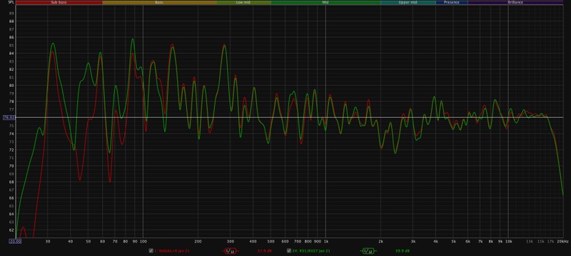

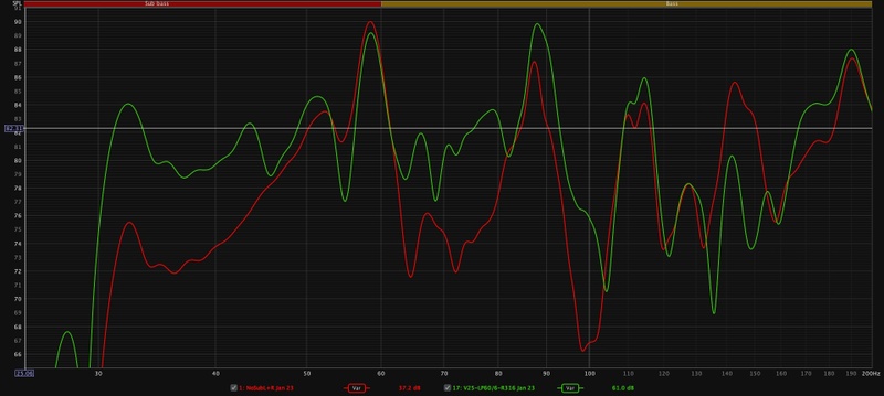

CPM schreef op zaterdag 21 januari 2023 @ 21:34:
Verder had ik wat issues met REW of Windows om een meting te kunnen doen met L+R. Om een vage reden kreeg ik dan geen crossover naar de sub. Met L of R kreeg ik wel output. Mijn Denon gaf netjes aan dat er via alle kanalen input ontvangen kon worden (Atmos) maar welke instelling ik ook pakte op de Denon er kwam niets naar de subs. Uiteindelijk in Windows Mono audio ingeschakeld om er om heen te werken. Als ik meer tijd heb moet ik daar ook maar eens induiken maar ik heb dit bij een andere AVR ook ervaren dus het moet iets in mijn laptop zijn.
Goed bezig. Je ziet nog grote schommelingen in de response. Hoe was het na audyssey?
Met een dsp ga je het waarschijnlijk vlakker krijgen. De methode die ik je eerder linkte is effectief in de zin van weinig werk en je krijgt het redelijk goed. Als je ook nog MSO erop loslaat met twee subs, dan kan je het nog beter krijgen. Dan kan je ook nog de variatie verminderen tussen de luisterposities.
Corrigan schreef op zaterdag 21 januari 2023 @ 23:27:
Er is een hele dominante room mode net boven de 30hz zichtbaar. Zelfs je fronts exciteren deze al voldoende voor een stevige bult. Je sub geeft nog meer output in dit gebied en wordt zo een one note wonder. De meest effectieve oplossing is deze room mode electronisch corrigeren met een dsp voor de sub (of evt ingebouwde dsp). Zodra je deze getemd hebt, zie je dat een sub meer kan dan alleen 1 bult maken. Het wordt nog beter als je ook je fronts een high pass kan geven door ze op small te zetten.

Jag schreef op zondag 22 januari 2023 @ 09:23:
Thnx. Zo te zien heb ik hier wel meer dan 6 dominante room modes. Het resultaat is sterk afhankelijk van waar je meet. Alleen vanaf de rechterspeaker blijkt de room mode van 31Hz zwaar dominant te zijn. Verplaatsen of indraaien van die speaker heeft weinig effect.
Wanneer ik midden van de mains meet op dezelfde luisterafstand is het gelijk anders en voegt de sub meer toe, zie onder. Met SVS Room Gain en Low pass filters met nu 6dB slopes. DSP op de SVS met de EQ-waarden die REW gaf voegde bijna niets toe.
Lastig die akoestiek. :9 Op een gegeven moment maar afgaan op hoe het het beste klinkt.

lilboyd schreef op maandag 23 januari 2023 @ 20:54:
Goedemiddag,
Sinds kort ben ik in het bezit van de kef ls50w2 met kc62 sub.
Ik grijg uit de subwoofer niet fatsoenlijk geluid
Heb de preset voor de kc62 gebruikt van de app en handmatig de settings aangespast
Zijn er meer mensen hier die deze combinatie hebben staan ? Zo ja, welke preset /instellingen gebruiken jullie ??
Geef je subwoofer wat ruimte, tafeltje naar de kringloop en iets verder van je meubel afzetten. Volgens mij kan je hem verder mooi inmeten via de app van Kef. Al eens met de fase gespeeld?
Goedemiddag,
Wat bedoel je precies met dat je geen fatsoenlijk geluid krijgt uit de subwoofer?
Goedemiddag,
Beide speakers van die sub worden compleet geblokkeerd door de meubels.
Zet de sub meer op afstand of wat naar voren. Dat zal vast al een groot verschil gaan uitmaken.

CR2032 schreef op maandag 23 januari 2023 @ 23:08:
Een sub maakt geluid met golflengtes die dat tafeltje nauwelijks "ziet" staan. Deze golflengten passen wel goed in de ruimte, waardoor staande golven ontstaan. Elke ruimte heeft zijn eigen complexe staande golven patroon. De posities van de subwoofer bepaalt in welke verhouding deze collectie staande golven aangesproken worden. Maar aangesproken worden ze :). Met meerdere subs spreek je er meer aan en wordt de verdeling egaler.
@lilboyd ik zou eerst een andere positie proberen. Heb je een meet microfoon? Dit kan helpen een goede locatie te vinden. Op gehoor kan ook. Idealiter kies je eerst de beste plek met zo min mogelijk "gaten" en demp je daarna de pieken electronsich met EQ. Een wereld van sublaag gaat dan voor je open :).
Corrigan schreef op maandag 23 januari 2023 @ 16:45:
Ja je hebt nooit maar 1 node. Er zijn sowieso al 3 richtingen, en dan meerdere nodes per richting. En dan heb je nog nodes die in meerdere richtingen lopen.
In de response zie ik nog steeds hoge Q 10dB+ pieken, dit is een typische inroom response van een huiskamer. Het wordt duidelijk beter als je de mogelijkheid hebt deze te temmen. Deze pieken zijn idd positie afhankelijk. Dit kan je een beetje afvangen door de response te middelen, maar in zijn algemeenheid zijn die pieken veel storender dan een smalle dip.
Een effectieve oplossing zou zijn om je fronts te highpassen ~@ 90Hz (op small zetten) en een dsp op je sub te zetten. Heb je hiervoor de hardware?
Om de variatie in de response te verminderen heb je meerdere subs nodig, het liefst in combinatie met dsp en mso. Dat is een enorme investering.

Ik heb de MSO methode toegepast. Ik had ooit 4 subwoofers en meerdere luisterposities en ik kreeg het maar niet goed. Eindeloze meetsessies en DSP instellingen gemaakt; heb je het mooi op poisitie 1, lijkt het op positie 3 nergens meer op. De hele tijd heen en weer met de microfoon, werd er spapelgek van. Toen ben ik gaan zoeken en kwam ik toevallig iemand tegen die dit aan het bouwen was, een simulatie programma om DSP filters mee te simuleren voor sublaag response op meerdere posities. Ik ben na eindelijk met deze Amerikaan in contact te zijn gekomen, gaan beta testen voor zijn programma (hij had het tijdelijk stopgezet) en hij heeft het nog veel verder ontwikkeld (ik heb alleen maar een beetje getest).
Hier zie je een voorbeeld in mijn vorige woning. Ik heb inmiddels al redelijk was MSO sessies gedaan, ook een heel aantal keer voor vrienden en ook wel voor users hier op GoT. Het is een bewerkelijk proces elke keer weer en fout prone dus het doet een beetje pijn. Maar het eind resultaat is wel altijd goed. Maar je moet het wel even leren en volhouden. Het voordeel is dat je er wel ergens mee komt. En ik hou gewoon enorm van snaarstrak sublaag, dus ik heb het ervoor over.
Als je ermee aan de slag wilt gaan kan je de tutorial op minidsp.com lezen en/of die op de mso website.
Uiteindelijk moet het zoiets worden: een rechte lijn met +- 3 dB onder de 100Hz, dat is haalbaar.

@Jag mooie vlakke lijn. Kan alleen in het laaste plaatje niet goed er uit halen wat het definitieve resultaat is en hoe het crossover verloop is.
Het suggereert de rode lijn, op welke dB niveau mik je? En welke curve hanteer je? En hoeveel dB heb je toegevoegd als housecurve?
Ik probeer in eerste instantie de Harman curve als referentie aan te houden.

Ik heb de tutorial van MSO die @Jag heeft aangegeven gevolgd. Eerst metingen uitgevoerd en toen in MSO geladen.
Helaas niet meer tijd gehad maar hier een before en after van de MSO run. Ik moet het nog in de MiniDSP laden en dan nameten om te zien wat de daadwerkelijke response is.
Wat ik ook niet zo goed begrijp is waarom de MSO metingen pas vanaf 20Hz zijn. Ik meet vanuit REW 10Hz. De ruwe data zegt echter iets anders.
Tijdens de export van de data heb ik vanaf 20Hz gekozen. :F Even de optimalisatie opnieuw doen in MSO wie weet win ik nog wat onder de 24Hz. ;)
Afbeeldingslocatie: https://tweakers.net/i/1yPg-JuW0P1M7lHBiMCauW9gDUg=/232x232/filters:strip_exif()/f/image/ZAenJqVsGM2QrPgm6LE3WWA4.png?f=fotoalbum_tileAfbeeldingslocatie: https://tweakers.net/i/ySYIdbPy_62enmT8EoCInaFLn1A=/232x232/filters:strip_exif()/f/image/RVUQ3ounvlYvq34iN53oIH5j.png?f=fotoalbum_tile
Eerste optimalisatie run met 4 PEQ filters, vanaf 20Hz
Afbeeldingslocatie: https://tweakers.net/i/tqJFXsvZlULr2Y0UiTFLVVnBuzM=/800x/filters:strip_exif()/f/image/JvOFM8L8Hj5fo1VurTUP30Qp.png?f=fotoalbum_large
Tweede optimalisatie run met 5 PEQ filters vanaf 10Hz. Ook 15dB meer output onder de 24Hz.
Afbeeldingslocatie: https://tweakers.net/i/fhn6psfm7dWnUAEzvD0jDuvjBW4=/800x/filters:strip_exif()/f/image/Xmea9oUIzlxPDaC8gEPTpiBu.png?f=fotoalbum_large
Morgen de tutorial verder afmaken en uiteraard een meting doen. 8)
[ Voor 67% gewijzigd door CPM op 03-02-2023 15:35 ]

Goed bezig @CPM ! Je hebt een subs only setup gedraaid met 2 sb1000s, waarvan eentje aan de marmitek wireless? Je hebt het over presets; klopt het dat we drie posities zien? Hoe liggen die in de ruimte?
De responses zien er goed uit. Heb je een screenshot van de filtercurves van de twee subs (dus de output van de dsp kanalen). Ik ben namelijk net als @B_FORCE erg benieuwd hoeveel boost je toepast in de hele lage regionen. Voor significante output @20hz moet je groot materieel inzetten:). Helemaal voor daaronder.
Maar nog belangrijker: heb je een controle meting? Wat ik vaak doe is op de mlp als laatste metingen doen, dan laat ik de mic staan. Dan run ik een eerste optimalisatie, export deze naar de dsp, doe een controle meting en importeer deze in mso. Dan kan je de simulatie en controle over elkaar leggen in een aparte graph en zie je als het goed is twee lijnen die over elkaar heen liggen. Indien niet, klopt er ergens iets niet :). Deze stap voegt een hoop zekerheid toe. Daarna kan je de mic weer inpakken en kan je de rest helemaal "offline" doen en weet je zeker dat alles klopt.

Hier het resultaat.
Subs:
Afbeeldingslocatie: https://tweakers.net/i/TCSzybjBf3mxzc11oQKUMrrSlDM=/800x/filters:strip_icc():strip_exif()/f/image/3ndQlkSurL6eoW9778241HOf.jpg?f=fotoalbum_large
Rood: Subs+Leftmain met crossover op 250Hz
Groen: Subs+Leftmain met crossover op 80Hz
Blauw: Subs+Mains met crossover op 80Hz
Afbeeldingslocatie: https://tweakers.net/i/Qc7_ofxfQ_hpsxvyQxCCYqSdznI=/800x/filters:strip_icc():strip_exif()/f/image/bZoTKbCcr58XKPR6JDxjuDwz.jpg?f=fotoalbum_large
Lijkt erop op dat de subs en de mains elkaar behoorlijk in de weg zitten in o.a. het crossover gebied. Ook als ik alleen de mains meet (zonder subs) met een crossover van 80Hz zie ik enorme pieken onder de 80Hz (roommode?) die de subs ook in lagere Hz dwars zitten.
MSO heeft zijn werk redelijke goed gedaan, de response van de subs in de ruimte is goed. Nu er nog één geheel van maken. Wat een werk. Denk dat er een basstrap moet komen ipv een plant. :+

Subs:
Ja het makkelijkste is om overal DSP op te hebben. Je zou je AVR kunnen gebruiken om de pieken van je fronts onder de 100Hz te corrigeren. Of een iets hogere crossover instellen. Sowieso kan de response van je subs ook wel wat glad getrokken worden.
Mocht je nog een nieuwe MSO sessie gaan doen, zou ik nog de truc meenemen die ik eerder vertelde van de mic laten staan op de MLP en een controle meting doen en inladen in MSO (zie deze post).

Jag schreef op woensdag 8 februari 2023 @ 18:07:
Staan de gains niet erg verschillend? Liggen de responses dicht bij elkaar qua amplitude van beide subs?
Drie metingen; betekent dat 3 posities (en dus 6 metingen)? Dus 3 posities ingemeten, en daar twee setups mee gemaakt? Wel ingewikkeld zo, je zou ook kunnen kijken hoe goed je het krijgt met 1 preset voor alle drie de posities. Dat is wel een beetje het idee van MSO ook.
Sja, sub 20Hz gaan is alleen zinnig als je echt veel conus oppervlakte inbrengt. Ik zou 22Hz+ doen, denk minder vervorming.
@Jag
De gains van de subs heb ik (volgens mij) op elkaar afgestemd voordat ik het hele proces ben begonnen. Dus kijken dat ze dezelfde output hadden met pinknoise op de MLP. MSO heeft volgens mij wel een gain aanpassing gedaan voor één van de subs, zo even uit mijn hoofd. Maar ik zal het nog eens controleren.
Wat bedoel je met response amplitude?
En ik heb idd 3 posities en 6 metingen (3 per sub) voor Gaming en 3 posities en 6 metingen (3 per sub) voor Movie.
Klopt idd dat je het zo wat ingewikkelder maakt, maar zo heb ik wel een betere kans op een optimalere resultaat per Preset(Gaming/Movie). Zeker omdat er tussen de luister posities echt een enorm hoorbaar verschil is.
De gaming positie is nogal makkelijk want daar zit één persoon op een vaste plek in een vast houding. De Movie wordt gedeeld met twee personen, precies in een nul, liggend op een bank. ;)
Ik zal ook die controle meting doen, thanks voor de tip.

CPM schreef op woensdag 8 februari 2023 @ 22:52:
@Jag
Ok, dan zal het waarschijnlijk vrij dicht bij elkaar liggen. Met de amplitude van de response bedoel ik hoe hard de sub gemiddeld meet bij een gegeven input, in feite wat jij ook gemeten hebt met je pink noise.
Dat zijn toch dezelfde 3 posities (en dus ook metingen)? Of heb je 3 posities heel dicht bij elkaar gemeten?
Om het geheel simpeler te houden, zou je 3 posities in kunnen meten, en 2 configs maken in MSO. Waarbij je dan voor de film preset je eigen moneyseat MLP maakt en voor de gaming preset de positie rechts op de bank.
[q]De Movie wordt gedeeld met twee personen, precies in een nul, liggend op een bank. ;)
Nullen zijn heel vervelend }:|. Idd wat @B_FORCE zegt, oplossing kan zijn sub aan de achterzijde, dan hef je geloof ik de even orde nodes op. Staat allemaal in het grote subwoofer handboek, zou ik even moeten opzoeken :).
Ja en mic goed vastzetten ervoor. Heb je een statief? Bewerkelijk wel he?
Je zou nog een beetje house curve kunnen overwegen. Dit doet je in principe in de laatste stap, eerst PEQ's aan individuele DSP kanalen toewijzen en variatie verminderen. Dan met shared filters MLP gladtrekken en house curve toevoegen. Persoonlijk hou ik wel van sublaag waar je voor je gevoel tegen aan kan leunen, dan mag de onderkant wel wat meer aanwezig zijn *O*

Ik hoop dat de vraag nog kleine genoeg is om het zo mogen stellen alhier, alvast bedankt!
--> Hoe stel ik mijn subwoofer correcter in middels Audyssey.
Ik beschik over een 5.1 configuratie met als receiver een Marantz SR5015 en een B&W ASW 608.
(+ Dali 2MK2 + Oberon Vokal + Oberon 1)
Nadat ik audyssey heb laten configueren merkte ik dat de subwoofer het niet deed omdat deze op -12dB was afgesteld. Dit probleem was op te lossen door deze op -11dB te zetten.
Verder heb ik de Subwoofermodus op LFE gezet en de LPF voor LFE op 90 HZ
De speakers staan op 'small/klein' en de Crossover op 80 HZ voor alle speakers.
Audyssey: MultEQxt = reference, Dynamic EQ = Aan, en Dynamic Volume staat uit.
Aanvankelijk leek het geluid mij prima maar toch merkte ik mij sommige geluiden die echt vanuit de sub komen dat hij niet lekker staat afgesteld. Geweerschoten (bv John Wick) klinken behoorlijk vreemd. Het uitzetten van Dynamic Volume hielp al wat maar ik heb toch het idee dat de sub fijner moet/kan klinken.
Nu ben ik eens wat gaan zoeken en ik kwam tegen dat het niet goed is dat na de Audyssey de sub op -12dB staat?
Mogelijk oplossing is het verminderen van het volume van de subwoofer zodat je uiteindelijk op -3/-4dB uitkomt?
Hieronder een foto van de manuele instellingen van de subwoofer:
Afbeeldingslocatie: https://tweakers.net/i/IPs5PiWV5ulA5V57CDQAhznh3Yo=/x800/filters:strip_icc():strip_exif()/f/image/tyqRPqU5PNo7xHFWXB2st0mb.jpg?f=fotoalbum_large
Klopt het dat ik het volume manueel moet verlagen op de SUB, audyssey opnieuw moet laten lopen, om zo tot een betere afstelling te komen?
  • Millert
  • Laatst online: 23:17
@Deruxian
Het klopt wat je zegt. Als Audyssey je subwoofer op -12 zet staat de gain op je subwoofer te hoog. Zet deze wat lager en draai Audyssey opnieuw. Het correctie bereik van Audyssey loopt van +12 tot - 12. Je wilt binnen dit bereik uitkomen.
EV Hyundai Ioniq Electric 28 kWh | PV Oost 2960Wp / West 2560Wp | Thuisbatterij 1Komma5 17,2 kWh
  • Propheticus
  • Laatst online: 20:30
@Deruxian Het zou natuurlijk kunnen dat als de 'trim' in de versterker zo laag staat, dat de sub niet voldoende signaal ziet om automatisch aan te springen. Dan springt hij pas aan midden in een luide explosie of geweerschot, zou raar kunnen klinken.
Als het goed is zit er in de Audyssey kalibratie stappen een stap bij waar wordt gevraagd je subwoofer volume bij te stellen zodat deze in een groen gebied (~85dB?) uitkomt.
Kort: Ja, verlaag volume op je sub en probeer opnieuw.

Nog even aan het spelen geweest en de methode van Home Theater Gamer gevolg. Deze is wat simpeler en korter dan MSO. Krijg er ook een iets beter resultaat. Maar ik ga me zeker nog verder verdiepen in MSO.
Hier de plaatjes.
Gain op de SUBS heb ik aangepast en 10dB lager gezet en via MiniDSP weer gecompenseerd. Er zit wat ruis op de kabels tussen receiver en MiniDSP. Met hogere gain op de subs hoor ik die iets te hard. :'(
Daarnaast wil ik nog eens goed kijken naar de integratie met de mains. De subs lijken nu behoorlijk achter te lopen, tenminste die opmerkingen krijg ik. :)
Ik weet alleen niet goed wat het startpunt moet zijn om dit op te lossen. De subs zijn geoptimaliseerd, daarna Audyssey run gedaan. Audyssey uitgeschakeld voor de subs d.m.v. een curtain in de MultiQ app. De afstand die Audyssey geeft aan de subs is 667cm. Sub1 heeft een 16ms delay t.o.v. Sub2 in de MiniDSP. Deze waarde heb ik gebruikt uit de MSO optimalisatie.
Ik heb de time alignment functie in REW gebruikt, voor diverse crossovers om zo te bekijken wat de vlakste lijn gaf en bij welke crossover. Uiteindelijk gaf 90hz het beste resultaat en heb ik geen afstand veranderd in de AVR of geen extra delay (naast de 16ms)toegepast in de MiniDSP.
Nu opzoek naar een goed stappenplan voor de time alignment. Tips zijn welkom.

Propheticus schreef op vrijdag 10 februari 2023 @ 11:20:
Dit probleem had ik hier ook met een SVS sub, ik heb dat simpelweg opgelost met een philips hue smart switch en de schakelaar van de sub on "on" gezet.
Een quote is een gebrek aan originaliteit
  • CPM
CPM
Ik doe maar wat, jij dan?
Deruxian schreef op vrijdag 10 februari 2023 @ 11:12:
Ik zie dat je de sub ook op 90hz hebt staan met de knop achterop, maar als het goed is regel je dit al in de receiver, de standaard instelling hiervoor is 120hz in de receiver. De sub zou je dus met de knop maximaal kunnen zetten (250hz? Kan het niet lezen.)
Speakers op 80 crossover kan, dan klinkt het wellicht iets voller vanuit je mains maar soms krijg je een betere integratie als de crossover hoger is.
Als je de sub op 90hz hebt staan en de mains hoger (100) dan kan het zijn dat je een dip hebt in het crossover gebied en er dus bass mist.
Ook heb je met Dynamic EQ een bass boost afhankelijk van je luister volume. Persoonlijk vind ik dat soms er "dynamisch" in de zin van: ineens veel bass t.o.v. de rest en wat onrustiger.
Het blijft een persoonlijk dingetje. Wat je ook kan doen is DynEQ uit en na de Audyssey meting je subs in de receiver met 3dB plussen en kijken hoe dat klinkt.
De gain van de sub kun je verlagen en dan het sub volume in je receiver verhogen. Rond 0db is een mooie setting. Je kunt een dB meter gebruiken om dat te doen, hoef je geen Audyssey run meer te doen.
Check ook even of je de laaste firmware hebt van de receiver.

Ik heb een shelf in xsim gebouwd en zo een target curve gemaakt. Je mag mijn house curve ook gebruiken als je wilt. Een 6dB shelf ergens onder de 100Hz beginnend. Je kan ook een graph aanmaken waarin je de house curve plot. Ja niemand heeft ooit beweerd dat MSO super eenvoudig in gebruik is :+

Vandaag vooral bezig geweest met de timing van de subs. Deze blijven erg achter bij de mains, de bass is daardoor wat traag t.o.v. de rest, vooral met muziek+Audyssey hoor je dat.
Ik heb met REW gekeken naar de timing van de subs t.o.v. elkaar naar de MLP. De sub die het dichte bij stond moest ik met 0.67ms vertragen om ze gelijk te krijgen. Dat heb ik gedaan in de MiniDSP.
Dat is de sub die draadloos is aangesloten.
Helaas kan ik de sub afstand in de AVR niet verder aanpassen naar een grotere afstand. Er kan maximaal 6meter zitten tussen de kortste afstand en de verste afstand. De rear speakers stonden op 1.34m en de sub op 7.34.
De subs blijven dus behoorlijk achterlopen op de mains en tussen de 80hz en 150hz zitten een paar nare dips die de integratie sub/mains behoorlijk verstoren.
Veel geprobeerd met de afstand en verschillende crossovers en de mains curve van de mains aanpassen in de Audyssey app maar het blijft een lastig gebied en helemaal op timing gebied.
Heb zelfs wat oude metingen er bij gepakt toen er nog één sub stond en het lijkt er zelfs op dat de tweede sub niet eens zoveel meerwaarde heeft. De MiniDSP is wel een handige toevoeging aangezien ik daar meer mee kan dan de PEQ op de sb-1000 pro.
Uiteindelijk besloten om de rears een meter meer afstand te geven zodat ik de sub ook een meter meer kon geven om zo minder vertraging te hebben. Crossover op moeten hogen naar 110 helaas maar de lijn werd wel vlakker.
Het geluid van de rears is nu iets "sneller" bij mijn luister positie, maar met gaming is dat niet heel erg aangezien je het dus sneller hoort als er iets achter je gebeurt. 8)
De volgende stap gaat denk ik het verplaatsen van de sub zijn die het verste weg staat. Als ik hem van links naar rechts verplaats staat ie ongeveer 70cm dichter bij de MLP. Hopelijk kan ik de dip die onstaat (heb ik al eens gemeten) opvangen met de tweede sub. Qua timing zou ik dan iets beter moeten uitkomen.
Het waren weer een paar leerzame uurtjes met veel metingen. B)
Zelf vind ik dat dus een enorm lastig onderwerp, de "timing" van subs, daarom had ik nog niet eerder gereageerd. Ik heb dus sterk het idee dat hoe snel het klinkt met de respoinse en bijbhorende integratie met fronts te maken heeft. En als je de response, met symetrische flanksteilheden (dus zelfde orde afval voor subs en mains) bewerkstelligt, en het ongeveer op tijd zet, dan is het goed. Maar hoe precies het op tijd moet staan, dat weet ik eigenlijk ook niet zo goed. Dus als ik met MSO optimaliseer, dan kies voor de mogelijke delays voor de subs altijd maar een klein bereik rond de "optimale" waarde waarbij het precies op tijd staat.
Maar of je een 3 ms delay van een sub kan horen als de response verder wel precies hetzelfde is? ik zou haast denken van niet. Maar bovenstaande tactiek.
Crossovers ontwerp ik eigenlijk altijd met de EQ tool van REW, omdat je daar een target response inc laag of hoog afval kan kiezen met instelbare flanksteilheid. Ik voeg dan eerst handmatig (die laat ik ook manual staan) high of lowpass filters toe, gewoon tekstboek filters. En dan laat ik REW met wat PEQs optimaliseren om tot exact de target curve te komen. Zo is crossoverfilter design makkelijk en zeer precies..
