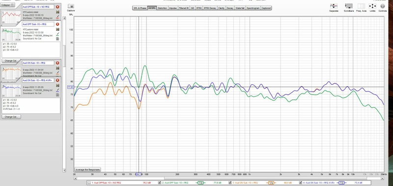

Inmiddels REW aan de praat (na wat issues met crackling ASIO) met de UMIK-1 en wat dingen geprobeerd.
SVS SB-1000 Pro + Dali Oberon 7 als mains. Audyssey uit (notes is typo).
PEQ settings:
p1: 36 -12 8,0
p2: 75 +6 0,2
p3: 50 +5 4,0
Hieronder het resultaat. Zonder Audyssey. Afbeeldingslocatie: https://tweakers.net/i/5k6mc37-7OsD1UhHyInatiX4P1M=/800x/filters:strip_icc():strip_exif()/f/image/40kXrkNLyOOdfM66kSBjheDO.jpg?f=fotoalbum_large
En hieronder het resultaat na het inmeten met Audyssey en PEQ op de sub.
Oranje is na Audyssey meting.
Blauw is nadat ik in de AVR de sub een +3dB heb gegeven
Afbeeldingslocatie: https://tweakers.net/i/hHmyKAMWJT6WiaV-9yP6kFBrSd8=/800x/filters:strip_icc():strip_exif()/f/image/twSWIXIv1NLfwUG7HH1NFZ9v.jpg?f=fotoalbum_large
Schiet maar. 8)
PS: ik zal ook nog een meting doen met de default instellingen van de sub (zonder PEX) en na een Audyssey meting. Benieuwd hoe dat er uit te komt zien en of Audyssey betere correcties kan uitvoeren dan ik. :*)
EDIT: bedenk met net dat ik de testtoon via de main afspeel en de Xover op 80Hz heb staan....volgens mij kan ik weer opnieuw beginnen. 7(8)7 Als ik de sub wil afstellen EQen dan kan dat toch het beste via ASIO en dan alleen het sub kanaal gebruiken?
[ Voor 44% gewijzigd door CPM op 09-09-2022 16:04 ]

@CPM de svs heeft minstens 10 db meer output @20hz en zelfs 15db meer als de poorten van de onkyo open zijn.
Sublaag word in de geluidsmix 10 db harder gezet dan de andere kanalen, en moet dus harder kunnen spelen dan de andere speakers.
Op referentie volume waar de gemiddelde geluidsdruk 80 db is haalt de sub soms pieken ver over de 100 db
Kijk je film op gemiddeld 60 db redelijk zacht dus, moet de sub al gewoon pieken van 85 db kunnen weergeven.
Maar meten is een ding, als jij tevreden bent hoe het klinkt is dat het belangrijkste.

Ik heb recent mijn REL Q201E verkocht en daar eigenlijk een beetje spijt van gekregen. Er moest en zou dus een nieuwe sub komen en uiteindelijk is het de BK XXLS400-FF geworden.
Was allemaal vrij vlot geregeld en ook qua verzendkosten en BTW prima te doen. Qua prijs/kwaliteit niets op af te dingen. Middels RoomPerfect op mijn Lyngdorf TDAI-1120 een aantal metingen gedaan waarbij de sub nu lekker meedraait met de muziek en films (2.1 setup).
De crossover staat nu ingesteld op 80Hz en ik ben benieuwd hoe de REW grafiek er uit zou komen te zien. Ik heb echter de tools niet en ben benieuwd of het me zou kunnen helpen een betere luisterervaring te kunnen bereiken. Iemand toevallig in de buurt (regio Drechtsteden) die het leuk vind om mij hiermee te helpen?

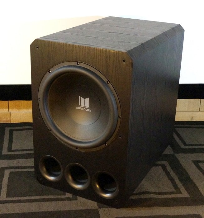

@vortexnl1982 heb de stoute schoenen aangetrokken en 2 15 inch monolith v2 subwoofers besteld woop woop!
Afbeeldingslocatie: https://www.audioholics.com/subwoofer-reviews/monolith-15201d/15upper2.jpg
  • hijskraan
  • Laatst online: 22:30
Mooi! Dat zijn beste jongens, volgens andere mensen vergelijkbaar met SVS, alleen vriendelijker geprijsd.

  • vortexnl1982
  • Laatst online: 24-11 21:58
JAHRASTAFARI schreef op dinsdag 6 december 2022 @ 15:50:
Haha monsters! Zullen je buren blij mee zijn >:)
