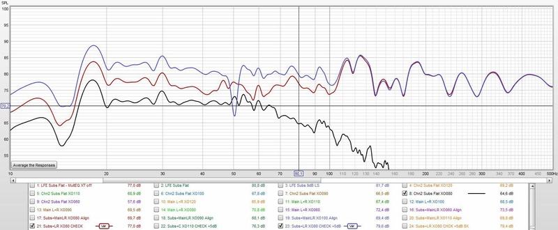

Het was bedenk ik mij nu handiger geweest om eerst de metingen te doen. :) Want er zit veel meer bas in de boekenplank speakers in de woonkamer dan ik had verwacht.
Na de nodige metingen is de subwoofer vlakker ingeregeld was de eerste conclusie dat de subwoofer veel te hard en aanwezig was. Nu is de grafiek wat meer gelijkmatig en is het effect veel minder merkbaar. Twijfel of een subwoofer hier eigenlijk wel de betere oplossing is.
Of dat voor een meer compleet geluid een miniDSP 2x4HD of Flex meer toevoegt. Of helemaal niets extra.
Het gaat bij ons alleen om muziek met een analoge versterker, geen home cinema.
Ik zit er hard aan te denken om de subwoofer retour te sturen. Wat zouden jullie doen?
Groen = zonder subwoofer.
Afbeeldingslocatie: https://tweakers.net/i/kbjYkM96m5XNYnawFPm-ZNNgHx0=/800x/filters:strip_exif()/f/image/LeVgfzKHRkNsVimweFXJTDHf.png?f=fotoalbum_large
Afbeeldingslocatie: https://tweakers.net/i/lKIDCqBz2cJnmus9xhLxgl-gXjk=/800x/filters:strip_exif()/f/image/NOGTUyeKogZwho4CEBNdidFb.png?f=fotoalbum_large

Mijn eerste idee is:
- Je meet met te zacht geluid
- je meting klopt niet
Met REW meten is niet makkelijk, dus ik zou het daar zoeken. Dat die subwoofer hetzelfde presteerde als je speakers lijkt mij uitgesloten. (Maar goed, ben geen pro :+)
Welke boekenplank speakers heb je?

CR2032 schreef op zaterdag 26 februari 2022 @ 15:45:
Inmiddels hier SVS 3000 micro in huis. En een Umik-1 en zitten meten met REW.
Er komt natuurlijk geen sublaag van belang uit boekenplank luidsprekers. Het sublaag wat er is zijn smalbandige pieken van kamer resonanties. Kan je eens meten met lagere sample frequentie? En sub los?

Bedankt voor de tips. De sample frequentie in REW stond veel te hoog, de UMIK-1 kan maar tot 48 kHz aan. Ik heb nu alles opnieuw harder gemeten op 75db.
En volgens basis deze handleiding en tips van SVS.
https://www.minidsp.com/a...nts/umik-1-setup-with-rew
https://www.svsound.com/b...at-is-subwoofer-room-gain
Het meten met REW en inregelen van de subwoofer is leuk en lastig tegelijk. Eerst met het volume zitten experimenteren, dat stuurde gelijk veel te hard en boomerig, staat nu op -15 db, low pass op 75 Hz. De boekenplank speakers gaan volgens de specs tot 45 Hz. Daarna room gain correctie op 25 Hz en met de 3 equalizer filters het allemaal redelijk gelijkmatiger kunnen instellen. Dat werkt prima, de aanpassingen in de DSP van de SVS komen goed overeen met de metingen.
Het klinkt het nu stukken beter dan met de eerdere instellingen, niet meer boomerig of anders afwezig. Mogelijk doe ik de instellingen nog niet in de goede volgorde. Binnenkort eens verder experimenteren met REW en de automatische EQ aanbevelingen. Steely Dan's Gaucho op Qobuz klinkt nu strak en punchy in het laag. De SVS 3000 micro mag blijven. :)

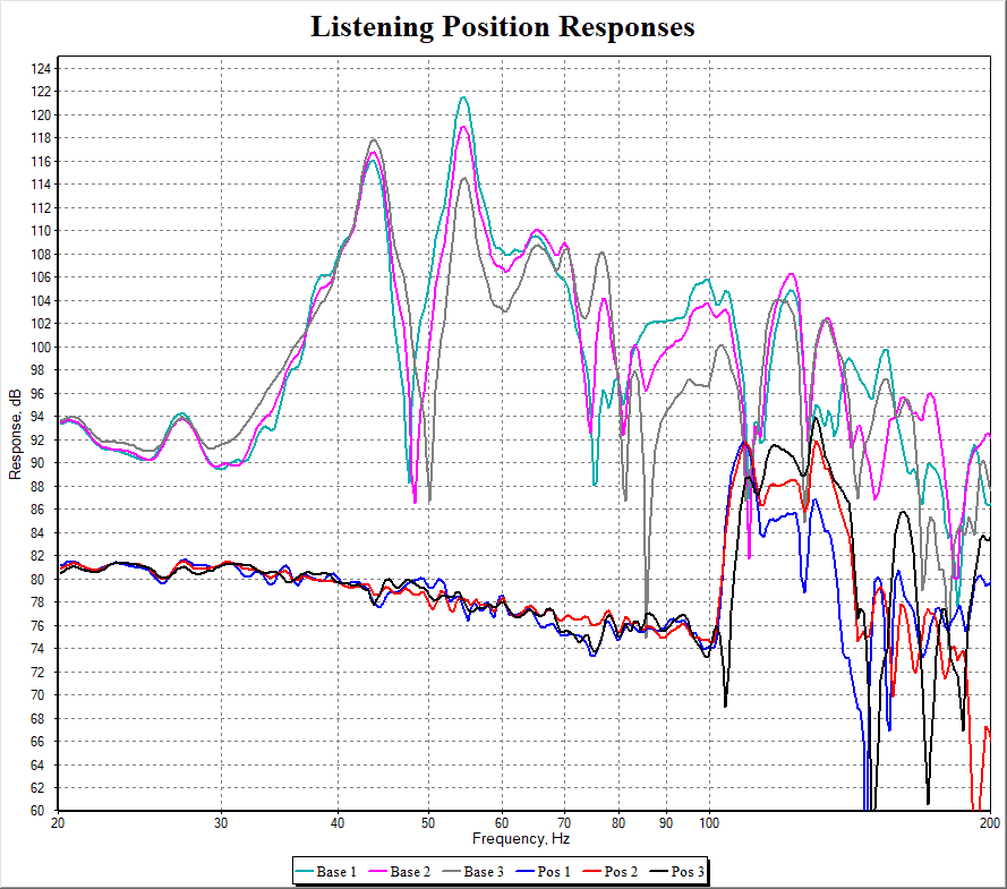

Heel wat proceskracht er tegen aan gegooid en heel wat metingen later dit het resultaat geworden. Dit is i.c.m. de mains en de crossover in de receiver op 120Hz. MSO heeft de EQ toegepast van 20-100Hz met een target curve van 6dB van 20-30Hz en een target level van 85dB. Het klinkt ook heel behoorlijk en hoor duidelijk een verschil t.o.v. de setup met 3 subwoofers welke hiervoor voor het laag zorgde. Het is met name rustiger aanwezig en zorgt er voor dat je het laag ook meer voelt. Kennelijk is 3 subwoofers, hoe ik ze had staan tenminste, wellicht toch niet heel handig.
Afbeeldingslocatie: https://tweakers.net/i/K9MgeHn5ooz6zSPiLgU45Bh4gXk=/full-fit-in/4920x3264/filters:max_bytes(3145728):no_upscale():strip_icc():fill(white):strip_exif()/f/image/Cm8kJAxzAychHQNxnPPv9Zmo.jpg?f=user_large
Zoals hieronder te zien is klopt het resultaat behoorlijk met de voorspelling van MSO
Afbeeldingslocatie: https://tweakers.net/i/MtzzMVF-hrzpXPl439Ww34YDqOM=/full-fit-in/4000x4000/filters:no_upscale():fill(white):strip_exif()/f/image/mPZRJzU86Lo1kBOnCmCLXfNc.png?f=user_large
Het enige wat ik eigenlijk mooier/ beter wil hebben is het gebied 100-200Hz en het dipje van 70-80Hz hoop ik er nog uit te krijgen. Helaas audyssey geen oplossing. Die verpest meer dan dat ie verbeterd. Vraag me tevens af of op de nieuwere receivers dit wel een een verbetering op zou leveren (heb namelijk een redelijk oude receiver met dus ook een oude audyssey, lees geen MultEQ XT32, en wil hem ooit nog eens vervangen).
Heb geprobeerd MSO te laten rekenen met een groter gebied van 20-120Hz en 20-150Hz, maar krijg het dan lang niet zo strak of niet geïntegreerd met de mains.
Tips & trucs zijn zoals gewoonlijk welkom. Mogelijk helpt het ook als ik simpelweg de metingen anders uitvoer. Die heb ik nu gedaan op basis van het midden van de zittingen op een 3-zits bank en dan op oor hoogte. Misschien is het handig om het midden te pakken van de bank en de 2 hoeken, zodat er meer verschil is..

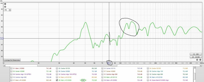

Ik weet niet of ik je plaatjes helemaal begrijp, maar kan het zijn dat die 100-150Hz piek in je mains zit? Bij mij lijkt het wel het geval, en dan je weinig met de MiniDSP / subs verbeteren natuurlijk. Ik kom trouwens net pas kijken, pas twee weken hiermee bezig. Super amateur :)
Zie hier mijn Mains L+R samen met de XO op 80Hz. Begrijp het niet helemaal, want een beste piek bij 100-140Hz en ze buigen veel eerder af dan 80Hz. Dan een mega piek bij de 50Hz. Ik vermoed dat eea simpelweg effecten zijn van de kamerindeling.
Afbeeldingslocatie: https://tweakers.net/i/1dG71ILS038_s62CrDhkFUusyEA=/800x/filters:strip_icc():strip_exif()/f/image/nPWQsXAKnO2GIOxZ0b2YFGUv.jpg?f=fotoalbum_large
Dan de integratie met de subs. Ik heb er maar twee en ook via een MiniDSP. Zwart is alleen de aligned subs op -20 volume en met XO op 80Hz (was ik best happy mee!). Rood is subs aligned met de Mains. Ik ben later op -15 volume gaan meten omdat ik wat laag zat in dBs leek me zo. Daarom ligt rood 5dB boven zwart.
Die piek van de mains is goed zichtbaar bij 100-140Hz nog steeds in het rood. Ik vond wel dat de subs (<100Hz) sowieso wat laag waren in volume ten opzichte van het deel boven de 100Hz, waarschijnlijk omdat ik bij de sub EQ de target lijn best laag had staan. Heb daarom in de MiniDSP de subs via de input +5dB gegeven. Met blauw als gevolg. Net wat mooier aflopend zo van laag naar hoog, en maakt de 100-150Hz piek van de mains ook wat minder opvallend. (Geen idee waar die 50Hz dip ineens vandaan kwam in de blauwe lijn). Ben nog zeker niet klaar en blijf lezen/leren en vast binnenkort weer even spelen. Al met al wel al super tevreden met het geluid al to nu toe !
Ps: dit is niet het uiteindelijke resultaat tot nu toe, maar de relevante lijntjes voor dit verhaal.
Afbeeldingslocatie: https://tweakers.net/i/seLPgr-4FDytS1v9tkRN80kbHc8=/800x/filters:strip_icc():strip_exif()/f/image/IRWzRIsRkwr82ckaZBVbPx7k.jpg?f=fotoalbum_large
De mains doen ook wel wat maar geven niet zo gek veel output. Het tweede plaatje van mij zijn alleen de woofers. Met name de twee welke ik in hoeken van de kamer heb staan hebben nogal "last" van de plaatsing waardoor er enorme pieken ontstaan o.a. ook nog bij de 150Hz. Het meeste is echter opgelost. De bovenste lijnen in die grafiek is hoe het was zonder EQ dus ben zeker zeer tevreden, maar als ik het tot de 150Hz zo kan krijgen als van 20-50Hz zal ik het niet laten. :*)

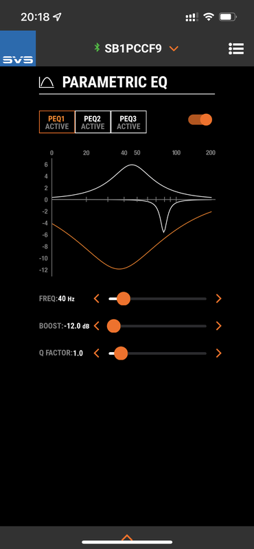

Afbeeldingslocatie: https://tweakers.net/i/7pxRD51LDmkuUYHAI3THFtqAcUI=/full-fit-in/4920x3264/filters:max_bytes(3145728):no_upscale():strip_icc():fill(white):strip_exif()/f/image/SvC96Tbl8kppUdvNV9etzicw.jpg?f=user_large
Op basis hiervan met buiten/links aan de slag gegaan (blauwe lijn). Die had naar mijn idee de minste extremen omhoog of omlaag.
Daarna met de parametriq EQ in de SVS app aan de slag gegaan. Na wat proberen kwam ik op onderstaande instellingen en resultaat.
  • blauw = zonder EQ's
  • Groen = met 3 EQ's
Afbeeldingslocatie: https://tweakers.net/i/uq5K--BNotwPvo5rGfc6Lu_sPgo=/full-fit-in/4920x3264/filters:max_bytes(3145728):no_upscale():strip_icc():fill(white):strip_exif()/f/image/Bi0Z9rbPjJcuGQXjYQG8Ifip.jpg?f=user_large

Vanavond gaan spelen met de Umik mic en REW om mijn SVS SB-1000 Pro af te stellen. Het is voor mij helemaal nieuw dus veel trial and error.
Begonnen met het verkennen van de luisterposities. De 4 mogelijke posities geprobeerd en dat gaf onderstaand resultaat. Het doet iets, maar ik twijfel of ik nu goed bezig ben.
  • rood = binnen de front speakers aan de rechterkant
  • groen = buiten de front speakers aan de rechterkant
  • paars = binnen de front speakers aan de linkerkant
  • blauw= buiten de front speakers aan de linkerkant
Ontzettend goed bezig, zeker voor iemand die het voor het eerst doet. Ook heel inzichtelijk hoe de positionering van de sub van invloed is. Maar bovenal wat de ruimte voor stempel drukt. Want aan de respons valt heel veel te verbeteren en standaard mist er veel sublaag en zal de piek rond de 40 hz sterk overheersend zijn.

Jag schreef op maandag 28 maart 2022 @ 23:17:
Ik denk dat je tot een goede positionering bent gekomen met de meet sessie maar dat de response nog beter kan. Ik zie dat je voor het parametrische filter een q van 1 gebruikt, dat is heel laag oftewel een heel breed filter. Dat terwijl de piek heel smal is. Begin eens met een Q van 10 om die piek bij 40 hz te temmen. Dan demp je veel selectiever en blijft de rest van het sublaag intakt. REW kan je ook helpen; er is binnen REW een eq functie waarbij je ook automatisch een eq kan laten bouwen, handige functie. Als je een minidso hebt kan je het er rechtstreeks naar exporteren. Als je de svs app gebruikt zal je het handmatig over moeten nemen. De q van het filter kan dan wat afwijken omdat er geen standaard voor de definitie ervan, dat is iets om op te letten.
Als je er niet uitkomt mag je de files ook naar mij opsturen kan ik je laten zien wat ik bedoel. Succes!
Bedankt voor je feedback en tips! Ben eerst zelf nog aan het knoeien gegaan en daarna met de EQ in REW. onderstaand waar ik uiteindelijk op uitgekomen ben op basis van advies uit REW. en ook een screenshot van de huidige setting in de SVS.
Zojuist even geluisterd, wat een verbetering al! Hoor veel meer details in het hele sub spectrum. Kan hem nu net wat harder zetten zonder dat het gaat bonken of irriteren.
Bedoel je met files de save uit REW? Dat is https://drive.google.com/...eekUA6rC/view?usp=sharingdeze:

homemix25 schreef op dinsdag 29 maart 2022 @ 20:24:
Mooi dat het al veel beter is. Ik zal ook nog een poging wagen, ik kom hier in het weekend op terug.
