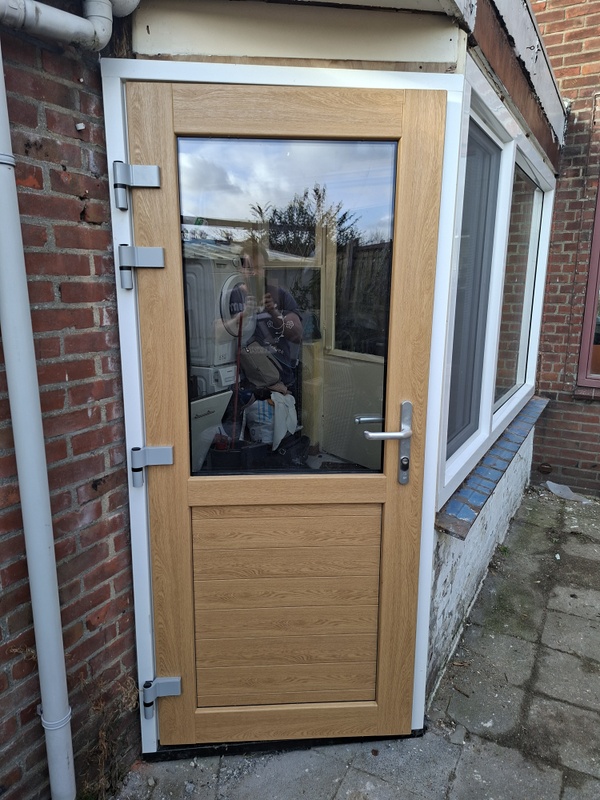

Ik heb naar het dakterras een kozijn laten plaatsen door een plaatselijke aannemer. Gealan s9000 profiel.
Helaas ervaar ik nog steeds een klein beetje tocht als het buiten waait. Dit lijkt te komen omdat de deur krom is. Aannemer heeft alles al 2 keer nader afgesteld zonder soelaas. Driepuntsluiting zit in maximale stand. In het midden van de deur sluiten de rubbers aan. Bovenzijde dus niet, althans niet het binnenste (en derde) rubber.
[Afbeelding]Hij gaat het nu aankaarten bij de leverancier maar ik vraag me af of daar wat uit gaat komen.
Zie de bijgevoegde foto. Hij lijkt mij wel erg krom, of is dit normaal?
Die deur is krom. Ik ben wel verbaasd dat de sluithaak die paar mm niet rechttrekt. Voel of hoor je de haak wel in de sluitkom schuren? Trekt de deur dan dichter?
Mijn garagedeur heeft exact dezelfde sluitkom en die heb ik zelf een paar.weken geleden gesteld voor betere sluiting. Dat voel je wel want je trekt de deur in de rubbers.
Indien het niet aangrijpt kun je nog een plaatje in de sluitkom plakken.
Maar voor een nieuwe deur mag je verwachten dat deze luchtdicht afsluit. Juist daardoor zijn de meerdere rubbers en aanslagen.

Dat doet hij wel. Hij grijpt ook goed vast. Je ziet de deur ook wat dichter trekken. Uiteindelijk blijft er toch nog een paar mm tussen het binnenste rubber en de deur. Dat resulteert bij harde zuid westen windstoten toch nog in iets tocht. De rubbers sluiten niet helemaal lekker aan.
  • kdekker
Bij houten deuren is er een norm dat er iets kromming in mag zitten. Een redelijk luxe merk als Northgo heeft - AI output, ik wist de getallen niet uit mijn hoofd - 5mm marge op het verticale stuk. Dat is echt belachelijk veel, maar goed, hitte en koude hebben nu eenmaal een werking op materialen. Je hebt best kans dat in de zomer het verschil kleiner is, of zelfs andersom staat.
Je mag wel verwachten dat de boel niet tocht. Daar zou de constructie in moeten voorzien (tochstrip oid), die de kromming zou moeten kunnen overbruggen. Dat is iets wat in de specs van je deur moet staan en bij de uitvoering goed gedaan moet worden (stelwerk). Maar ja, als de deur zo 'scheel' is dat stellen niet kan, dan weet ik niet wie je mag benaderen. Op internet zijn er wel meer verhalen over dure deuren en krom zijn. Ik kan je helaas ook niet aan een antwoord helpen.

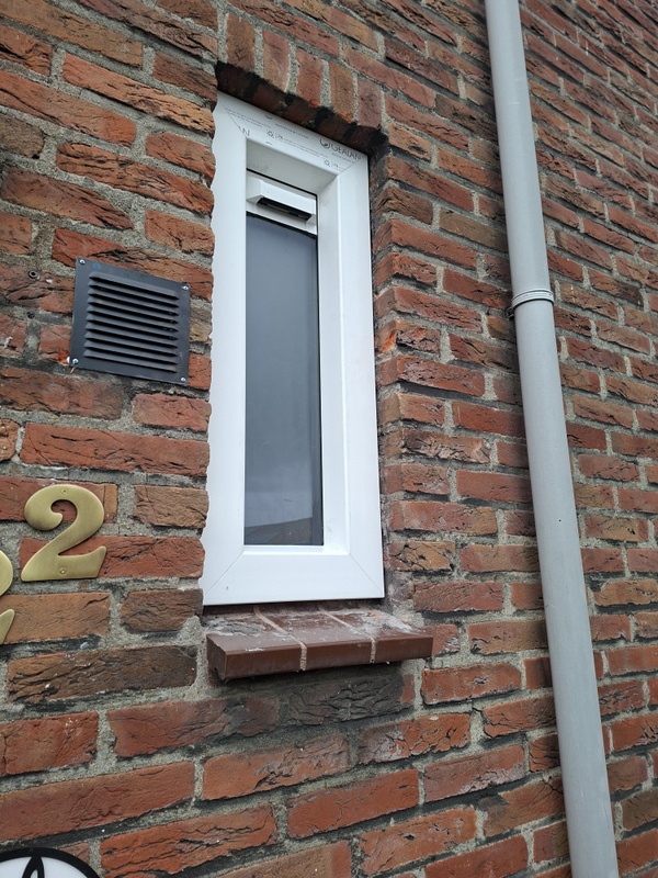

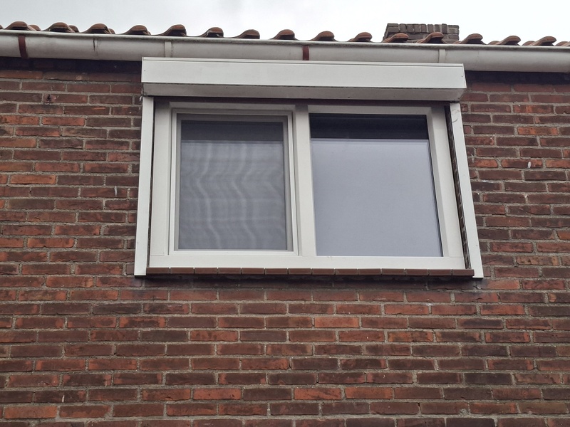

Bij ons zijn ze deze week begonnen met de kozijnen te vervangen
Merk :gealan s9000nl
Tot nu toe tevreden enige jammere 1 hor mist . En de voordeur wordt pas eind maart geleverd. Iets met dure smaak en langere levertijd
  • Kees85
  • Registratie: December 2021
  • Laatst online: 23:38
Is het kozijn op de 1e foto beschadigd links onder vlakbij de binnenhoek en rechts van de middenstijl?
Het lijkt of de las van de middenstijl niet goed is, echter kan dit ook gezichtsbedrog zijn.
Jammer dat ze bij het laatste raam zoveel vernield hebben, ik tel 3 stenen en wat voegen.
Is dit toevallig geplaatst door een bedrijf onderin de provincie Groningen tegen de grens met Drenthe toevallig?

Kees85 schreef op woensdag 18 februari 2026 @ 02:24:
Nee zeeland.
De voegen zijn overal erg slecht deze worden binnenkort allemaal vernieuwd
