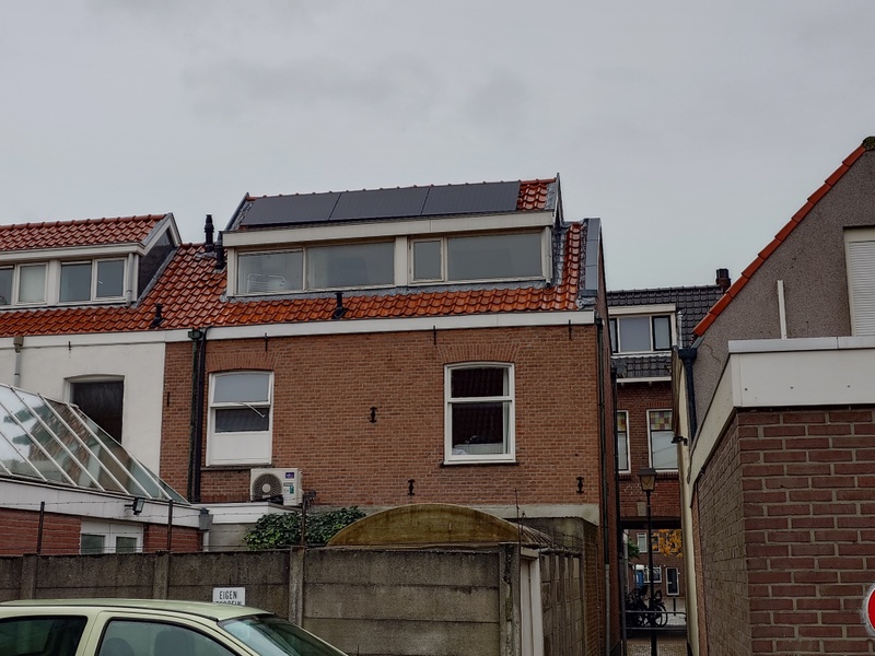

Ze gaan vandaag eindelijk beginnen na 7 maanden geduld en geen ventilatie in de slaapkamer(kozijn gaat niet open) en teveel ventilatie op zolder(kozijnen verrot en wie heeft bedacht om hier maar 1 te openen raam te plaatsen).
- de 2 kozijnen op de 1e verdieping
- de dakkapel
K-Vision Cube gaan ze plaatsen ivm de 150jaar oude woning.
Hopelijk gaat alles goed en vooral bij de badkamer vrees ik ivm het bad hier voor het kozijn staat en ik vrees dat het tegelwerk en de badkraan op het kozijn zijn gemonteerd. Na plaatsing zal ik het bedrijf en de profielen uitgebreider reviewen hier.
