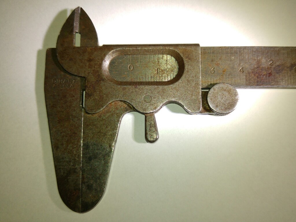

Verwijderd schreef op maandag 21 augustus 2017 @ 07:21:
Ik weet niet hoe handig je bent in het uitlezen van de nonius op dit soort analoge schuifmaten, maar dat zag ik eens heel erg mis gaan en naar bleek al meerdere jaren. :Y
Maar ook als je daar wél handig in bent dan werkt een betrouwbare digitale veel sneller.
Wauw, weer wat geleerd vandaag!
Had nog nooit van 'nonius' gehoord, vond het altijd al zo vreemd die extra streepjes op mijn schuifmaat. Staan ook geen waarden bij dus verder geen aandacht meer aan geschonken.
Als ik tussen de mm streepjes uitkwam schatte ik het altijd gewoon ongeveer. _O-
Dihart Ascosa schuifmaat
Weet niet hoe nauwkeurig mijn schuifmaat is (is een aardig oude die ik van mijn opa geërfd heb, staat DIHART ASCOSA op) maar met jouw tip is ie in één keer bijna 10x nauwkeuriger geworden. ;) _/-\o_

Vliegvlug schreef op maandag 21 augustus 2017 @ 13:56:
Haha lekker bezig.
Da's weer een mooi voorbeeld dat de manier waarop je iets doet (en/of skills) meestal belangrijker is dan het materiaal. Vandaar dat ik hier wel eens mensen die hier dachten met duur gereedschap opeens mega nauwkeurige kunstwerken tevoorschijn te kunnen toveren, behoedde om van een koude kermis thuis te komen. En andersom natuurlijk ook, dat je niet het meest geavanceerde spul moet hebben om mooie dingen te maken.
Zeker voor houtbewerking is de nauwkeurigheid van gereedschap zoals een schuifmaat ondergeschikt aan je afteken- en zaagskills.
