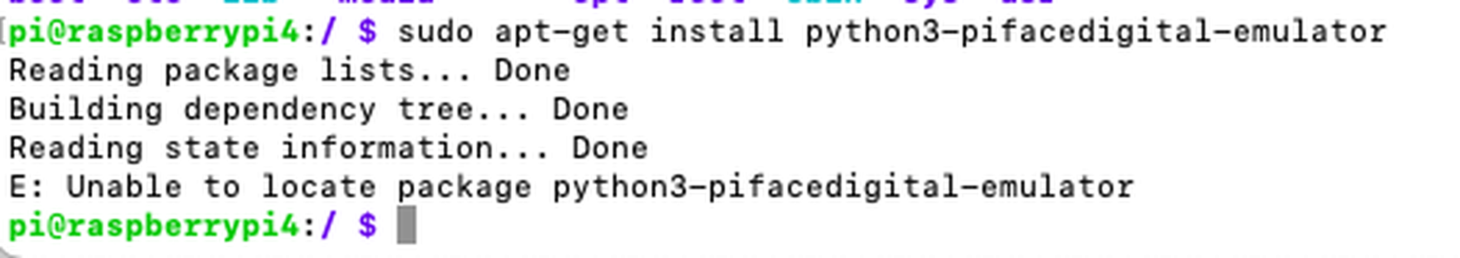

19roland70 schreef op zaterdag 15 januari 2022 @ 11:48:
Is er iemand die mij kan vertellen hoe ik een piface emulator werkend krijg ?
Dit is het enige wat ik te zien krijg:
E: Unable to locate package python3-pifacedigital-emulator
Schijnt lastig te zijn, de packages zijn er niet meer ofzo: https://github.com/piface/pifacedigital-emulator/issues/9

  • synoniem
19roland70 schreef op zaterdag 15 januari 2022 @ 14:26:
En dan krijg ik dit:
Is er misschien een ander idee om I/O 's bedraad aan te sluiten?
Die zul je ook met pip moeten installeren want er is geen package (meer) van.
  • 19roland70
  • Laatst online: 22-09 21:12
synoniem schreef op zaterdag 15 januari 2022 @ 22:40:
Ook geprobeerd werkt ook niet.

  • synoniem
19roland70 schreef op zaterdag 15 januari 2022 @ 22:49:
Zelf de laatste release downloaden van https://github.com/piface...lator/releases/tag/v2.0.2 en dan sudo dpkg -i python3-pifacedigital-emulator_2.0.2-1_all.deb zou moeten werken.

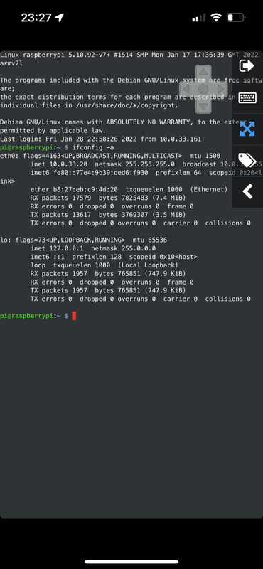

  • Cloud_VII
  • Registratie: Februari 2020
  • Laatst online: 00:28
Vandaag voor het eerst kennis gemaakt met raspberry pi. Een pi 2 model b. Ik heb hier Raspberry Pi OS op geïnstalleerd en daarom Homebridge en Pi-Hole draaien. Het werkt naar behoren. Ik maak gebruik van een unifi netwerk en heb de Pi direct op een poort in mijn UDM Pro geprikt. Nu zie ik dat hij continu data gebruikt. Zo'n 4GB per uur. De data komt echter nergens vandaan. Niet vanaf internet en niet vanaf mijn switch die op de UDM Pro verbonden is. Toen ik homebridge en pihole in docker op mijn NAS draaide gebruikte mijn NAS niet zoveel data. Iemand dezelfde ervaring of een idee waardoor dit komt?
  • Webgnome
  • Laatst online: 06:16
Cloud_VII schreef op vrijdag 28 januari 2022 @ 22:05:
Waar haal je vandaan dat er zoveel data verbruikt wordt?
Strava | AP | IP | AW | SM
  • Cloud_VII
Webgnome schreef op vrijdag 28 januari 2022 @ 22:47:
Vanaf mijn unifi controller
  • nero355
  • Laatst online: 10-07 17:18
nero355
ph34r my [WCG] Cows :P
Wat zegt een
ifconfig -a
op die Pi dan :?
Het zal niet de eerste keer zijn dat de UniFi Controller of die stomme UDM reeks iets verkeerd doet of weergeeft! ;)
  • Cloud_VII
nero355 schreef op vrijdag 28 januari 2022 @ 23:08:
Wat zegt een
ifconfig -a
op die Pi dan :?
Afbeeldingslocatie: https://tweakers.net/i/0B_xN224bVmRGG9dob9-ZeshPEo=/x800/filters:strip_exif()/f/image/jQxkdxNbf9K4WursfTAOQUJ7.png?f=fotoalbum_large
UniFi controller van het padje dus?
