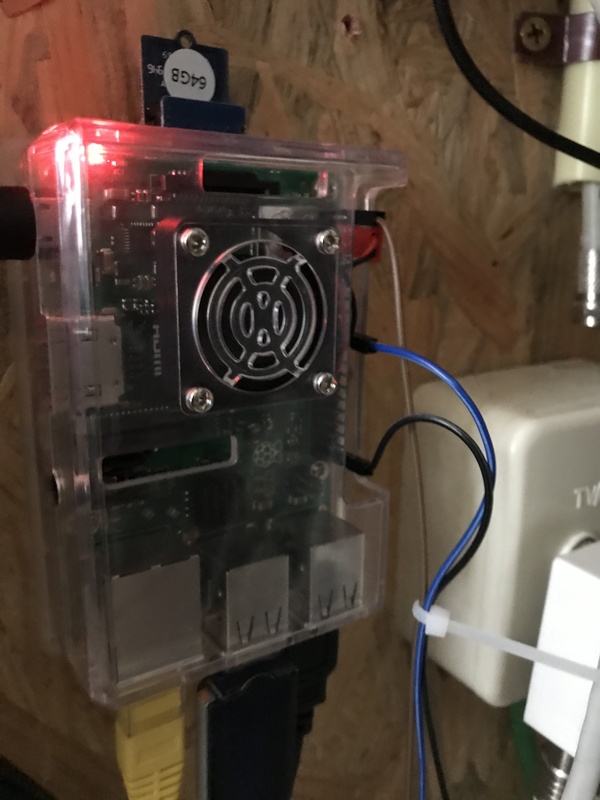

Wiley99 schreef op woensdag 10 maart 2021 @ 10:59:
Heb je hier wat meer informatie over? Zoek ook al een tijdje naar een goede methode maar er is vaak veel knutselwerk nodig.
Deze heb je vast al gevonden?
Bij mij zit het zo:
Afbeeldingslocatie: https://tweakers.net/i/HhVQwIsPP4jLjxNpvt7vg_80fmA=/x800/filters:strip_icc():strip_exif()/f/image/zje2N2c0qgqxNbyHhKmGUyub.jpg?f=fotoalbum_large
Afbeeldingslocatie: https://tweakers.net/i/J6ShYZ9fgp9M9yciySZyi3h6YYE=/x800/filters:strip_icc():strip_exif()/f/image/n57MMBlSj3bPJprsTgvi6tyY.jpg?f=fotoalbum_large
Knutselwerk valt erg mee. Beugeltje heb ik zelf gemaakt uit een stukje persplex, maar bij Ali kun je ze ook kant en klaar kopen. Met een stukje tweezijdig kleefband en flinke tie wrap op de meter vastmaken. Ik heb een 12 V versie gewoon op de 5 V pin (maar de sensor is ook in 5 V versie te koop. Werkt bij mij al twee jaar zonder problemen. ca. 7 liter afwijking in een half jaar :)
[ Voor 5% gewijzigd door Copitano op 13-03-2021 14:00 ]
Elga | Valliant eco TEC plus VHR 30-34/5-5L | Kamstrup 602 |Nodo OTGW | Raspberry Pi 3B+/4B+|RFXcom rfxtrx433xl | UniFi netwerk | PVoutput 8.625 kWp

Copitano schreef op zaterdag 13 maart 2021 @ 13:55:
Bij mij zit het zo:
Welke case is dat? En kan je die zo tegen dat houten bord schroeven?
  • Copitano
  • Registratie: Februari 2018
  • Laatst online: 22-10 11:01
Copitano
Hoorn NH
Capacitor schreef op zaterdag 13 maart 2021 @ 20:29:
Deze.
Je moet wel een beetje geduld hebben ;) Fannetje werkt ook prima. van 55 graden naar 37 graden :)
en alle heatsinks zitten er ook nog steeds goed op.
Ja je kunt hem gewoon op de wand schroeven met kleine schroefjes. Ik heb er alleen een verhoginkje achter gemaakt van 5 mm voor de EMMC adapter in het SD slot.

Ik ben opnieuw begonnen maar het lijkt er op dat de raspberry zelf vreemd doet. Dan doet ie het wel en dan weer niet. Al andere netwerkkabel en andere poort switch en nu andere voeding.
Na schone installatie werkt het goed. Ik probeer nu nog met de oude voeding om te kijken of hij weer na een dag uitvalt. Dan een andere voeding proberen en afwachten. Gekke storing.
[ Voor 33% gewijzigd door andregroeneveld op 08-04-2021 14:30 ]

Ik zie dat in de nieuwe beschrijving je niet meer zo kan clonen en dat je daar bepaalde voorbereidingen voor moet doen.

Niet zo gek hoor.
Vele voedingen zijn gewoon niet toerijkend en dan gaat een Raspi flippen:
https://www.raspberrypi.o...spberrypi/power/README.md
Check eerder reply van mij om te achterhalen:
deHakkelaar in "[Pi-Hole] Ervaringen & discussie"

He Hakelaar, jij hebt het bij het rechte end. Under voltage berichten zitten er steeds tussen. En de voeding is nog wel een originele 2,5 Amp voeding.

Kan ook het USB kabeltje ertussen zijn die slecht is.
Probeer ook een andere.
Vaak is dikker beter ;)

Met een andere voeding heb ik hetzelfde under voltage detected en dan weer voltage normalized. Ik hoor het fannetje ook een beetje zwaar lopen. misschien trekt die te veel stroom zo nu en dan.

Was vergeten te melden dat het er ook aan kan liggen hoeveel USB apparaten zijn verbonden met Pi.
En andere opties die power vreten.
Toch maar op zoek naar weer een andere voeding ?
Zolang die "under-voltage" berichten optreden, loop je het risico dat de data op de SD kaart beschadigd en je weer opnieuw moet beginnen.

Er hangt niets aan de usb aansluitingen. Ik ga dat fannetje eens loshalen.

Als het kastje op zijn kant ligt dan draait het fannetje het best en krijg ik geen under voltage meer. Ook als ik hem loshaal. Zoals hij zat in de meterkast werd hij door een tayrap strak ombonden en misschien net wat torsie waardoor de fan het na een tijd te veel stroom trekt bij vlagen.

FUBAR ;)
Maar dat betekent nog dat je waarschijnlijk op het randje opereert.
Raspi's staan erom bekent dat ze de data op de SD kaart vernaggelen als de power niet toerijkend is.

Dat is nu wel duidelijk. Ik heb die commando`s voor het voltage vanochtend weer toegepast en de laatste under voltage was gisterenmiddag. Dus het fannetje is de oorzaak. De Pi 33+ zit in een kastje met zo`n koelsetje ik denk dat doordat het kastje met een tayrap vastzat iets torsie is ontstaan en de fan zwaar is gaan lopen. Misschien beter helemaal weglaten?

Denk nog net kantje boord on-topic omdat het om een Pi gaat ;)
Je zult moeten uitvinden ofdat die Pi CPU/GPU van jou ook zonder fan niet te heet wordt en er geen klok snelheid "throttling" optreed.
Zodra de on-board system management merkt dat de temperatuur naar boven de +/- 70 °C gaat, dan zal system management de CPU/GPU klok freqeuntie omlaag brengen net zolang totdat de temperatuur stabiliseerd op die 70 graden grens.
Je Pi gaat dus niet stuk maar alles draait gewoon aanzienlijk trager.
"Soft temperature limit" throttling kun je uitlezen met onderstaande:
pi@ph5b:~ $ vcgencmd get_throttled int
throttled=0x0
Linkje met tabel:

Het draait nu een tijdje probleemloos met nieuwe fan erin.
3 verschillende voedingen (origineel en telefoon) geprobeerd, zelfs een 5 Amp. Allemaal laten ze 1 melding zien na het opstarten met dit commando: dmesg -T | grep -i voltage
Doe ik dit commando: sudo zgrep -i voltage /var/log/syslog* dan zie ik wanneer de laatste keer is geweest en niet die melding van net na het opstarten.
Ik blijf het zo nu en dan monitoren. Blijft het terugkomen dan denk ik dat er iets met de RaspberryPi 33+ zelf is.

Deze leest de kernel ring buffer in RAM uit.
andregroeneveld schreef op dinsdag 13 april 2021 @ 04:59:
Deze de logs op de SD kaart.
Angezien de kernel 1 vd eerste processen is die geladen wordt, kan het gebeuren dat een under voltage optreed vroeg tijdens boot nog voordat de SD kaart partities mounted zijn en er gelogt kan worden.
Zodra de kernel opstart creërt deze meteen een ring buffer in RAM nog voordat partities ge-mount worden.
Maar ja die RAM logs zijn wel weg met een reboot of power cycle.
Dat verklaart mogelijk waarom je ze wel ziet in de één maar niet in de ander.

Ik had eerst een BananaPi die ging stuk en nu een RaspberryPi die dan stuk gaat met Pi-Hole draaien terwijl ik 2 BananaPi`s heb draaien voor andere doeleinden en een Arduino die vele jaren ouder zijn en nog nooit stuk zijn gegaan.
Groetjes André,
  • Freee!!

andregroeneveld schreef op vrijdag 16 april 2021 @ 06:08:
Of je hebt heel veel pech gehad, of je doet iets geks. Ik heb twee RPi's met allebei Pi-Hole draaien en die hebben geen van beide problemen.
  • deHakkelaar
  • Registratie: Februari 2015
  • Laatst online: 27-07-2024
@andregroeneveld, sinds de Raspi op de markt kwam zijn er denk ik wel 15 Pi's plus een Odroid en een Tinkerboard door m'n handen gegaan voor mezelf, vrienden en collega.
Geen ééntje is stuk gegaan naar mijn weten.
Wel heb ik regelmatig problemen ondervonden wanneer de voeding niet toerijkend was of er teveel aan de USB poorten hing.
Je zegt dat je een officiele Raspi voeding hebt.
Mogelijk dat deze stuk is of een fake replica.
Kun je foto's plaatsen van boven/onderkant voor vergelijk ?
[ Voor 0% gewijzigd door deHakkelaar op 16-04-2021 19:51 . Reden: typo ]

  • andregroeneveld
  • Laatst online: 21-09 06:33
deHakkelaar schreef op vrijdag 16 april 2021 @ 09:05:
Hier zijn de foto`s.
Afbeeldingslocatie: https://tweakers.net/i/JkM72R7us9A9g-jOIiWsFsSTcyM=/800x/filters:strip_icc():strip_exif()/f/image/BJan1zoWOyGq2C2hLio2LtMh.jpg?f=fotoalbum_large
Afbeeldingslocatie: https://tweakers.net/i/2T6FcDONaq2Ca9LXQSkbladYYOE=/800x/filters:strip_icc():strip_exif()/f/image/OGFpRmRWptyFdSWksPDA8gzt.jpg?f=fotoalbum_large
Groetjes André,
  • nero355
  • Laatst online: 21-10 18:32
nero355
ph34r my [WCG] Cows :P
@andregroeneveld
Dat is geen officiële Raspberry Pi voeding dus bestel gewoon een echte en probeer het nog een keer daarmee :)

  • deHakkelaar
nero355 schreef op zondag 18 april 2021 @ 20:32:
@andregroeneveld
Dat is idd geen geen echte.
Zo ziet een echte eruit of in zwart:
https://www.raspberrypi.o...i-universal-power-supply/
Of voor de Pi4:
https://www.okdo.com/nl/p...1v-3a-psu-w-usb-c-for-eu/
Je hebt ook handig niet de bovenkant gefotografeerd, waarom ik vroeg, omdat hoogst waarschijnlijk daar geen Raspi logo pronkt.
Tijd voor een echte of andere degelijke voeding!
