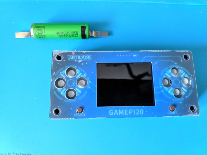

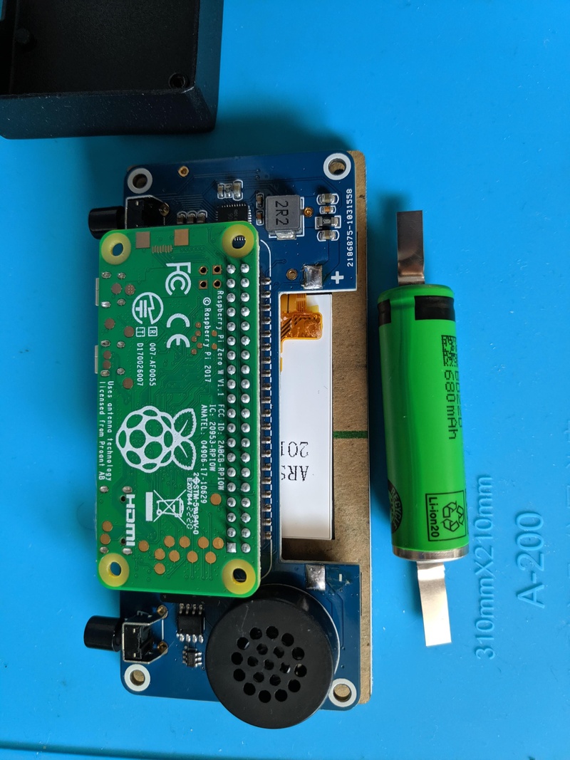

Sinds een weekje heb ik een GamePi20 binnen, leek in eerste instantie heel eenvoudig. Raspberry Pi Zero er in en gaan! Maar wat bleek, mijn GamePi20 had geen batterij meegeleverd. Dit bleek een 14500 batterij te zijn, dus na een beetje onderzoek kwam ik uit op eentje met soldeer lipjes. Besteld en gaan zou je zeggen, maar ik kom er toch niet helemaal uit. Nu weet ik niet of dit Raspberry Pi topic het juiste topic is, maar misschien zijn er hier meer mensen die de GamePi hebben gekocht en de zelfde ervaring hebben.
Wat ik nu heb is:
Raspberry Pi Zero W
GamePi 20
Sony / Murata US14500VR2 680mAh - 2A
Afbeeldingslocatie: https://tweakers.net/i/pMKxOiEdmB_UHPP7G1gKynzKsIA=/800x/filters:strip_icc():strip_exif()/f/image/ukAucwGwg0I8f2D2MdqHTGdz.jpg?f=fotoalbum_large
En Afbeeldingslocatie: https://tweakers.net/i/3XK6qF2C52VB4CzrVD48eoBs0eM=/800x/filters:strip_icc():strip_exif()/f/image/XT3HKh7CXWA4ICji7YDhrWrF.jpg?f=fotoalbum_large
Mijn vraag is eigenlijk, hoe krijg ik deze batterij er op? De soldeer lippen zijn van nikkel, kan ik deze er gewoon met een eenvoudige soldeerbout (tot ergens 400 graden) er op zetten met tin? Ik heb gezocht op soldeer lippen solderen, maar kom er niet uit.

@Raznov eh, ja daar heten het soldeer lippen voor he ;)
Probeer maar, easy peasy. Liefst de accu zelf niet te veel opwarmen, dus kort solderen als dat lukt.
