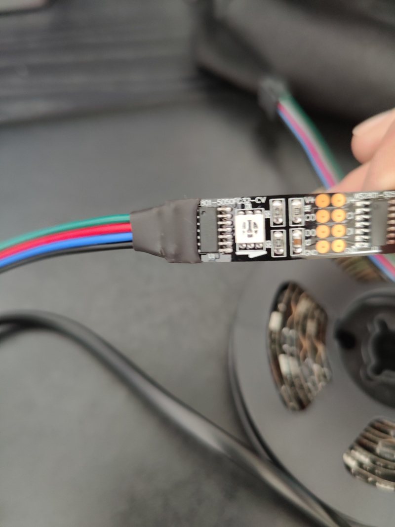

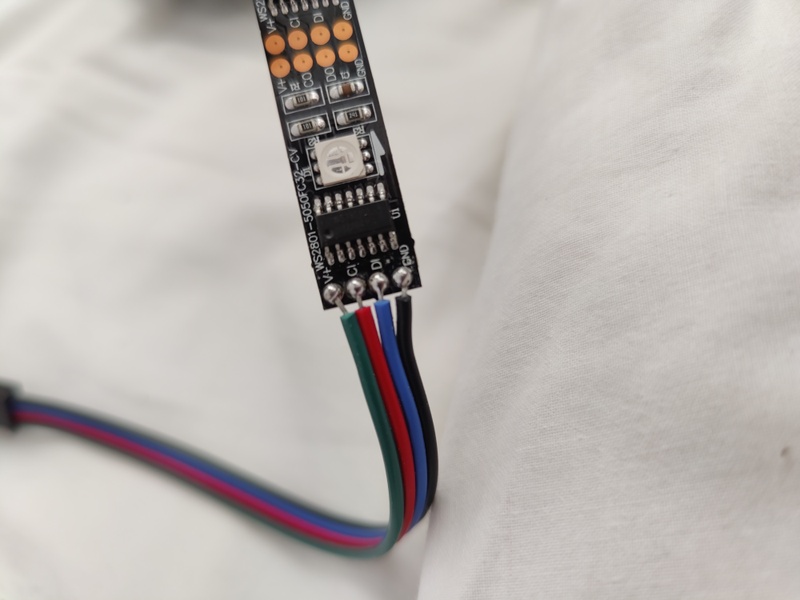

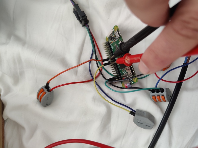

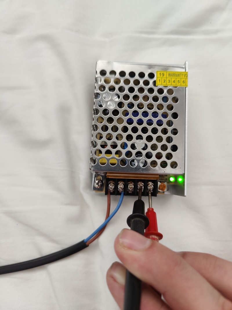

  • RensVerlaak
  • Laatst online: 09:44
Hallo,
Ik heb helaas mijn raspberry pi zero laten burnen maar ik weet eigenlijk niet hoe.
Dit is de opstelling hoe ik hem had aangesloten: Afbeeldingslocatie: https://tweakers.net/i/aX43kIrGPGRzRCppIjWHUsTeogU=/full-fit-in/4000x4000/filters:no_upscale():fill(white):strip_exif()/f/image/TkEWoHd0SSeP0SxN5daCLBz8.png?f=user_large
Het gaat hier om een 5v voeding van 6A. Nu wordt mijn pi heel erg heet en brandt er geen lampje meer. dus waarschijnlijk burned maar nu weet ik niet waarom hij doorgebrand is. Kan iemand daar mij toevallig bij helpen?
Sorry voor de onduidelijke foto's maar:
Je ziet vanuit de voeding: Rood 5v+ en blauw ground
5+ rood gaat naar groen van de ledstrip en 5v+ pin van de pi.
GRND blauw gaat naar de ground van de pi en naar zwart van de ledstrip
Afbeeldingslocatie: https://tweakers.net/i/_ZneM2zzX96Zlm3yuIJhz2lL_DI=/800x/filters:strip_icc():strip_exif()/f/image/CTyKaC6wPDHngu5nuvRSra2Y.jpg?f=fotoalbum_large
Afbeeldingslocatie: https://tweakers.net/i/EY-ovG-1PmC76IDq72Z-0IfK6Y8=/800x/filters:strip_icc():strip_exif()/f/image/wWdo3fmvQHYBRgIo9vbgKyIJ.jpg?f=fotoalbum_large
Afbeeldingslocatie: https://tweakers.net/i/4Y8VKfgO-IQH-yBBxwgqjAh9zNg=/800x/filters:strip_icc():strip_exif()/f/image/mm2wWfTrWAILGsUupY2KxCs9.jpg?f=fotoalbum_large
[ Voor 57% gewijzigd door RensVerlaak op 30-06-2020 13:17 ]

Ja, die klemmen zijn voor 240V, dat kan zo'n Pi helemaal niet aan, natuurlijk. :+ /flauw.
Heb je de voeding nagemeten? Ik zie dat er een voltage adjustment potmeter op zit. En heb je de LED-strip al eerder werkend gehad?
Wat hier stond was heel fout :X
Sowieso: Hou je aan de draadkleuren, dat scheelt ook enorm de kans op fouten. :o

+V -V op de voeding is niet goed dat doet als V je doel spanning is -V +V is 2 maal V spannings, even meten en over +v en aarde dat is normale voedingsspanning + tov aarde. Ik herrinner me een geval dat +v -V helemaal niets deed beveiliging ofzo. Meten is belangrijk!!
Hmm, dan was wat ik daar had staan toch niet zo fout. :D
Dus hoe dan ook, zoals altijd: Meten is weten!

ik heb ook gemeten:Afbeeldingslocatie: https://tweakers.net/i/cW-sfnpus-nRk0fHAVurYLggW8o=/800x/filters:strip_icc():strip_exif()/f/image/7QAwZntVzAjEURY836vlu9lc.jpg?f=fotoalbum_large
Afbeeldingslocatie: https://tweakers.net/i/jwx5dERl-uMWXWM2RaIDeukYOJ0=/800x/filters:strip_icc():strip_exif()/f/image/1GTVPSfLXVVve5n4OBx6SLSj.jpg?f=fotoalbum_large

Hmm, 4.97V zonder load. Die zou ik toch iets opschroeven. Ik weet niet hoeveel LEDs je verbonden hebt, maar als dit er veel zijn en die gaan allemaal branden op een lichte kleur dan kan je veel voltage drop verwachten. Je Pi zal dat niet fijn vinden.
  • mcDavid
  • Laatst online: 18-10 15:11
Vergeet ook niet de spanning op de pi zelf te meten. Kan best wat droppen via die stalen jumperkabeltjes en lasklemmen...
Nee dat klopt maar dit kan toch niet de doorbranding veroorzaken van mijn rpi?
En ja dat er V- staat bij de 0V is gewoon een fout van de voeding, zie je vaker met van die goedkope inbouwvoedingen
Het probleem is dat mijn pi dus niet meer werkt en als mijn nieuwe binnen komt wil ik dat eigenlijk niet meteen weer zo aansluiten voordat hij dadelijk weer stuk is..

toch even gedaan en de spanning over mijn pi is 4.92V
[ Voor 7% gewijzigd door RensVerlaak op 30-06-2020 14:11 ]

Ik weet eigenlijk niet hoe ik dat precies moet meten dus heb het volgende gedaan:
Situatie 1
Afbeeldingslocatie: https://tweakers.net/i/1TMmtHJVU2wFBREU-NOIZZznS-0=/800x/filters:strip_icc():strip_exif()/f/image/7FKJ8sV4b6zvLs0hB1XCfvis.jpg?f=fotoalbum_large
Afbeeldingslocatie: https://tweakers.net/i/NJvdsB6MXS5OVUZzPTJ2tVIhRMw=/800x/filters:strip_icc():strip_exif()/f/image/cVGN0GYUSoqwe1LiYfU671vq.jpg?f=fotoalbum_large
Situatie 2
Afbeeldingslocatie: https://tweakers.net/i/RoYi-lqKOfMmeIMMRIH_H-eWwdo=/800x/filters:strip_icc():strip_exif()/f/image/nZAeOAQzxL6e4sr5MJQfb1b9.jpg?f=fotoalbum_large
Afbeeldingslocatie: https://tweakers.net/i/w8ULbR20G-aMu04dkTv7OtwFIWM=/800x/filters:strip_icc():strip_exif()/f/image/yKSVj8xsrjlSXG779Ny7hdrK.jpg?f=fotoalbum_large
Dus ik weet niet goed of daar nu 4.61V overstaat of maar 0.09V

Je moet volgens mij altijd t.o.v. de - meten. (ofwel de - op de GPIO header, of de - op de voeding)
Nu meet je het verschil tussen de 5v van de voeding en de GPIO pin.
Als je tussen 2 GPIO pinnen meet, zie je het verschil in voeding op deze 2 pinnen. Als de één 3v is en de andere 2,01 meet je inderdaad -0,09
Overigens een vreemde led strip die je hebt....een groene draad voor de 5V connectie heb ik nog niet eerder gezien. Meestal gaat er juist data over groen en spanning over rood.
Heb je al eens onder de krimpkous gekeken of de groene en rode draad niet gekruist zijn?
[ Voor 13% gewijzigd door FunFair op 01-07-2020 11:08 ]

Haal die krimpkous eens weg. Als ik op google naar WS2801 led strips zoek, zie ik diverse connecties waar rood en groen zijn gekruist.
In de tutorial die je volgt wordt ook een groene draad gebruikt voor de +5v, wanneer deze wordt doorverbonden naar een 2e strip, maar in het diagram staat duidelijk een rode draad. Kan best zijn dat de maker hier niet op gelet heeft en bij het solderen de verkeerde kleuren heeft gebruikt. Op dat punt kan dat echter geen kwaad.
[ Voor 12% gewijzigd door FunFair op 01-07-2020 11:17 ]

Alle kabels zitten achter de krimpkous nog vlak maar ik zal hem toch even eraf halen. Tot zonet bleef het 1ste led lampje van de strip branden maar dat doet hij nu ineens niet meer :(. Ik weet niet of de ledstrip nu ook kapot is? Hij doet het nu ineens wel weer.
Afbeeldingslocatie: https://tweakers.net/i/hLEoh0rp423UTfqIHCi15qLQ1h0=/800x/filters:strip_icc():strip_exif()/f/image/WvL9s7rK4Qv5zpGsaPq4uR43.jpg?f=fotoalbum_large
[ Voor 20% gewijzigd door RensVerlaak op 01-07-2020 11:24 ]

Echt aparte kleuren, maar ik zie geen bedradingsfout.
Dat de 1e pixel oplicht komt doordat er spanning op de strip staat en dat er iets van data binnenkomt. Bij WS2812B led strips gebeurd dat ook. Wellicht als je nu een programma runt op je PI dat hij het doet?
