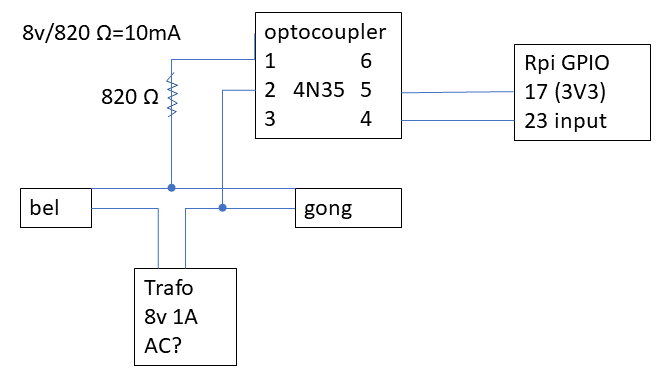

Ik wil graag mijn deurbel monitoren via de RPI (voor notificaties en kaku aansturen). Kaku alleen is toch niet betrouwbaar genoeg. Nu heb ik verschillende voorbeeldjes gevonden hier en daar, maar niet de combinatie die ik zoek. Kan onderstaande schema volgens jullie?Afbeeldingslocatie: https://tweakers.net/ext/f/0MTfUYmzsdYqJMvHwBxKIjFq/full.png

Als je nog een traditionele beltrafo in de meterkast hebt ... Dan kan kan je beter de bel rechtstreeks aansluiten op de RPi ... En die dan maar een geluidje laten produceren.
JorisV schreef op woensdag 20 november 2019 @ 22:31:
Ik wil graag mijn deurbel monitoren via de RPI (voor notificaties en kaku aansturen). Kaku alleen is toch niet betrouwbaar genoeg. Nu heb ik verschillende voorbeeldjes gevonden hier en daar, maar niet de combinatie die ik zoek. Kan onderstaande schema volgens jullie?[Afbeelding]
Jouw schema heeft nog een kleine aanpassing nodig met hoe je de opto aan de Pi koppelt. Pin 4 van de opto zou ik aan ground van de Pi verbinden. Tussen een 3,3V pin van de Pi en pin 5 van de opto zou ik dan een 4,7kOhm weerstand plaatsen en dan pin 5 van de opto met een vrije GPIO (pin 23 in jouw schema) van de Pi verbinden. Je hebt dan een pull-up weerstand die er voor zorgt dat als de bel niet ingedrukt is die GPIO als hoog/1 uitgelezen wordt. Drukt iemand dan op de bel dan wordt die GPIO laag/0. Die overgang van 1 naar 0 wordt dan het event waar je iets op laat triggeren.
Verder weet ik niet 100% zeker of je deze opto ook kunt gebruiken voor wisselspannings detectie. In veel voorbeelden zie ik nog een brugcel ervoor om er gelijkstroom van te maken. Er bestaan ook wel optos voor wisselspanning. Zelf heb ik wel met een MID40 gewerkt, maar er zijn er vast meer.

tsjoender schreef op vrijdag 22 november 2019 @ 16:01:
Of de 4N35 werkt met AC stroom is nog een verrassing, als ik op internet rondkijk lijkt het dat meer mensen dit gebruiken.
Dank, ik heb wat aanpassingen gemaakt:
Afbeeldingslocatie: https://tweakers.net/ext/f/ioibT70ZxemUAfxS33uuMy6S/full.png
duvekot schreef op donderdag 21 november 2019 @ 00:11:
Ik krijg klachten dat de kaku niet altijd reageert, dus ik wil iets dat blijft werken als de RPi er mee stopt.
Ik heb mijn oplossing hier beschreven: https://community.openhab...doorbell-to-openhab/26018
Wellicht gebruik je geen openhab, maar ik verwacht dat je veel kan hergebruiken. Ik gebruik een rpi met mqtt

mlo schreef op vrijdag 22 november 2019 @ 21:33:
Duidelijk. Er moet dus nog een diode bij ivm de wisselstroom.
