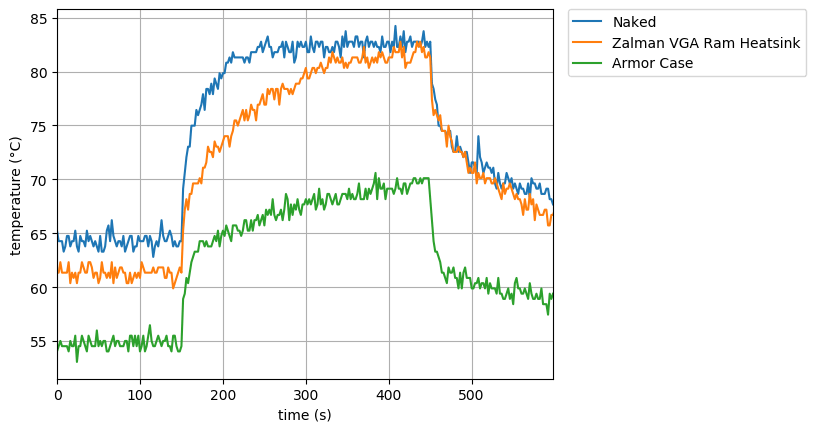

  • Magic
Ah, zat even te zoeken, en de geekworm armor case is inmiddels ook voor de pi 4 te bestellen.
https://nl.aliexpress.com/item/4000001902776.html of https://nl.aliexpress.com/item/33060867969.html
Meteen de fanloze maar besteld, ben benieuwd hoeveel dat scheelt.

  • Magic
FritsYpeij schreef op maandag 15 juli 2019 @ 11:00:
Het nadeel van die grote koelblokken is dat ze boven de WiFi/Bluetooth antenne zitten, wat je draadloze performance aantast.
Klopt, echter zelf nog nooit echt nadeel van ondervonden, het signaal is bij mij in huis nog steeds prima genoeg voor initiële configuratie/update en ssh toegang. In de praktijk gebruik ik hem sowieso bedraad.
In ieder geval is het signaal beter dan de Flirc case, waar bijvoorbeeld ssh al echt naijlt op mijn toetsaanslagen.

  • Magic
@Room42 @DJ-Promo
Zo, mijn Armor Case van aliexpress is net op tijd voor de hittegolf binnengekomen. Vandaag de tijd gehad om een paar testjes te draaien*:
Pi4 Armor case test
De stresstest en plots zijn gegenereerd door stressberry met de standaardinstellingen. in het kort wacht hij tot de idle temperatuur stabiel is, logt daarna 2,5 minuut de idle temperatuur, stresstest 5 minuten, en dan 2,5 minuten weer cooldown.
Uiteraard throttled de pi bij 80 graden, en dat is te zien in de afvlakking bij de zonder, en kleine heatsink. De "kleine heatsink" die ik getest heb is een van de grotere Zalman VGA Ram heatsinks welke ik ooit van een silenced videokaart heb geoogst.
Al met al erg tevreden met het resultaat. Waarschijnlijk gaat hij wel throttlen op een gegeven moment zonder airflow, maar of dat in de praktijk voor gaat komen valt te bezien.
De bodemplaat van de Armor case is voor de sier. De pi3 versie heeft nog contact met het geheugen op de bodem van de pi, maar aan de pi4 is er niets meer te vinden aan de onderkant. Verder word de CPU, USB controller en het geheugen gekoeld met de bovenste heatsink, welke exact 50 gram weegt.
*disclaimer: in geen geval wetenschappelijk aangepakt, de temperatuur in mijn meterkast waar getest is is zo'n 23 graden en ik heb niet een speciale installatie gemaakt van raspbian, er draait dus het eea op de achtergrond mee.

Hier helpt een andere case met ventilatieopeningen wel redelijk mee om de temperatuur binnen de perken te houden, maar ik denk dat de fan, die met de PoE HAT meekwam, toch iets meer doet.

Freee!! schreef op dinsdag 23 juli 2019 @ 14:48:
Een actieve fan zal elke heatsink uit het water blazen inderdaad. Misschien dat ik de armor case nog wel combineer met een pimoroni fan shim wanneer Kiwi weer kan leveren :)
Edit: Gisteravond leek me een goed moment om te kijken hoe ver ik kon gaan met de armor case voordat hij begon te throttlen. Met een kamertemperatuur van 28 graden werd na 10minuten de temperatuur van 76 graden bereikt, waar hij op bleef hangen. de Armor case alleen is dus voldoende om throttling te voorkomen.
Het nadeel is wel dat bij idle de heatsink al niet prettig is om vast te houden, maar tijdens deze benchmark kon ik deze geheel niet meer aanraken.

Magic schreef op dinsdag 23 juli 2019 @ 14:26:
@Room42 @DJ-Promo
Kan ik hieruit opmaken dat je de resultaten in de grafiek haalt met die case zonder fan?
Heb je een linkje naar de case die je gebruikt? Ik vind meerdere varianten terug op Aliexpress.

  • Magic
necessaryevil schreef op maandag 29 juli 2019 @ 00:36:
Dat klopt, het is de fanloze armor case. De seller waar ik hem vandaan heb is deze https://nl.aliexpress.com/item/33060867969.html
Geekworm zelf verzend helaas de fanloze variant niet naar nl om onbekende reden :?
