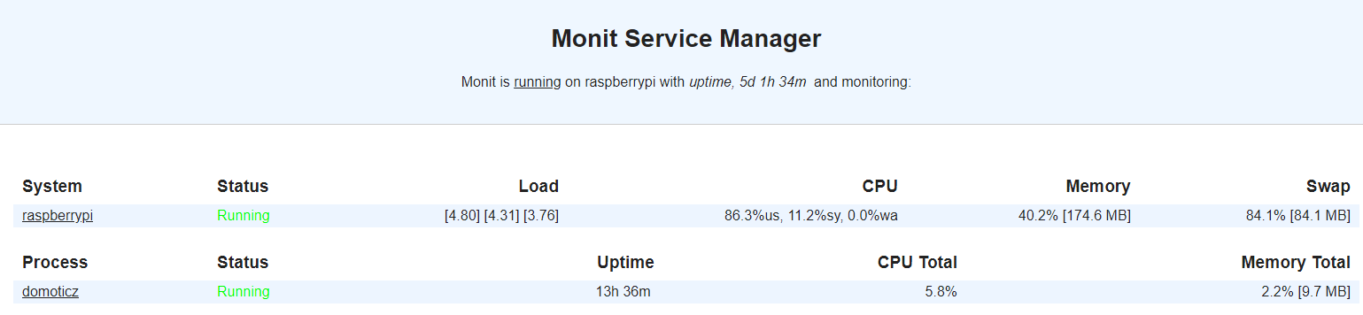

marcel19 schreef op dinsdag 13 maart 2018 @ 11:51:
Deze heb gekoppeld door middel van mijn domoticz.
Nog even reageren n.a.v. je vraag van vanmorgen, maar ik begrijp hieruit dus dat jij domoticz niet op een pi draait maar op een ander systeem ?
Ik heb dus een P1-kabel die vanuit mijn meter naar de raspberry gaat waarop ik dus domoticz heb draaien.
Naast de andere zaken die je ermee kunt :)
Daarbij draait er nog een monitor-tool om de boel in de gaten te houden.
Afbeeldingslocatie: https://tweakers.net/ext/f/SZiSZoGm3flcDtDwPBrBMXm6/thumb.png
Blijft leuk speelgoed en je wordt ook makkelijk in Linux commando's :+

Ik heb dan nog in huis een PiZero W met daarop enkel mijn Pihole draaien ;)
Dat zit er wel nice uit, kun je aangeven wat je daarvoor hebt gebruikt en waar je dit op geinstaleerd hebt?
  • MdO82
  • Laatst online: 01-11 11:57
marcel19 schreef op dinsdag 13 maart 2018 @ 14:15:
Ik meen dit ergens gelezen te hebben dat Monit de boel kon monitoren.
Draait overigens op dezelfde raspberry als de rest of dat slim is weet ik niet, maar we komen er vast wel eens achter.
