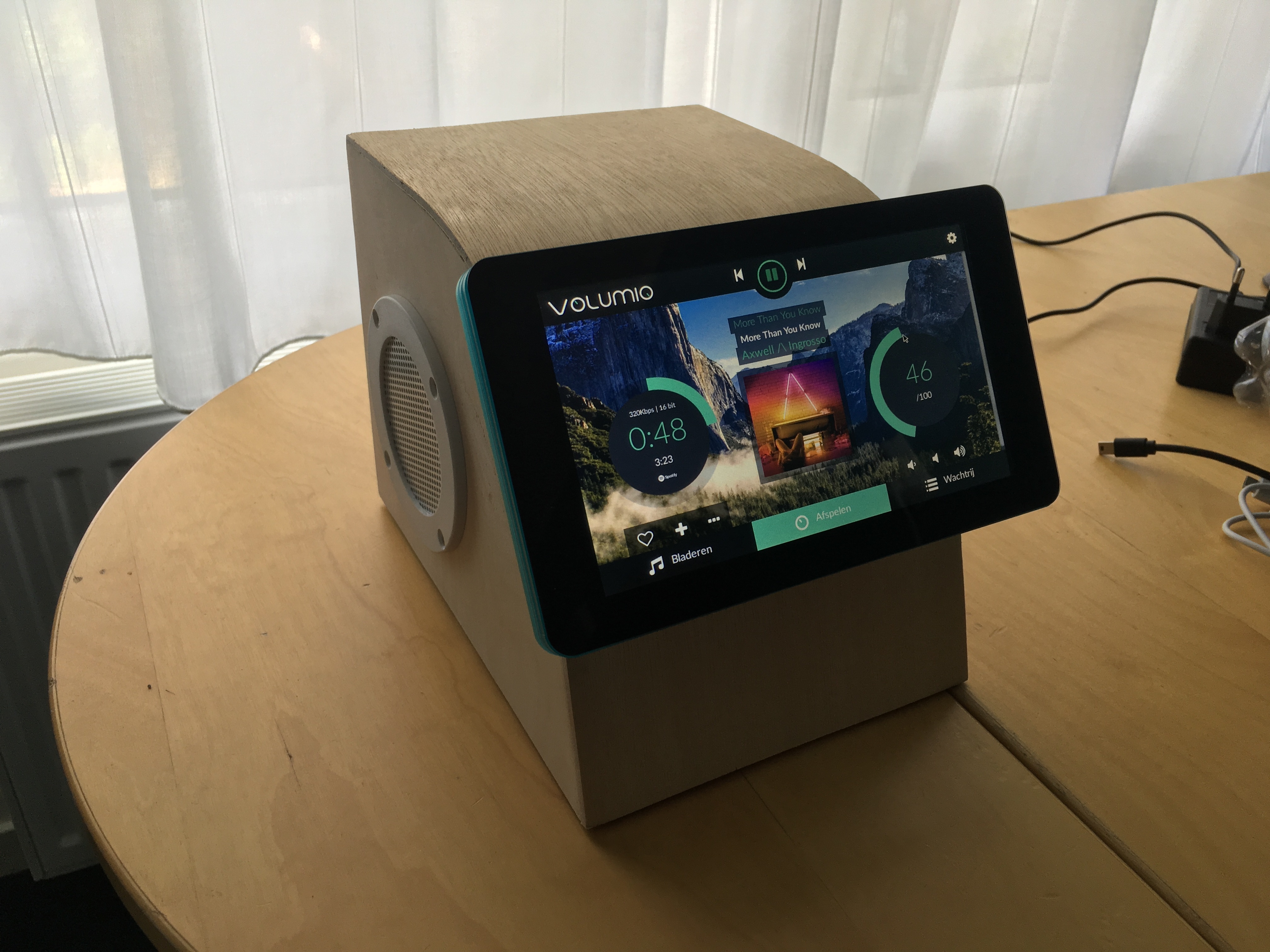

Frank!in schreef op dinsdag 6 juni 2017 @ 10:20:
Ben benieuwd naar het eindresultaat @xost . Leuk project!
Gelukt hoor :+ nog niet 100% klaar maar ver genoeg :)

  • Frank!in
  • Laatst online: 04-11 10:08
xost schreef op maandag 26 juni 2017 @ 19:03:
Dat ziet er netjes uit! Hoe is het geluid dat eruit komt? :)
  • WoBBeL
  • Laatst online: 03-11 14:57
WoBBeL
*zwaai*
Frank!in schreef op woensdag 28 juni 2017 @ 11:02:
Voor 10cm speakers bijzonder goed, de behuizing fungeert als klankkast waardoor er ook nog eens vol geluid uit kwam (was per ongeluk een bijkomstigheid). En kan nog best hard moet ik zeggen :D

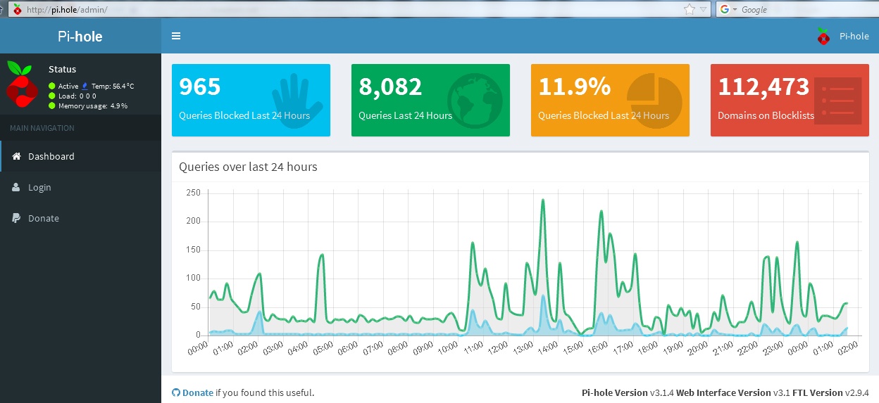

nero355
ph34r my [WCG] Cows :P
Hann1BaL schreef op donderdag 20 juli 2017 @ 14:40:
Domoticz gebruikt hooguit eens 10% als ik continu de webinterface open heb. Ik heb dus het vermoeden dat ik gewoon Pi-Hole kan gaan draaien op deze rpi2.
Effe voor het idee :
Pi-Hole interface sample
Dit is dus op een Raspberry Pi 3B en Raspbian + Pi-Hole alleen. Verder niks :)
