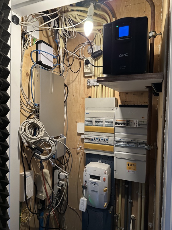

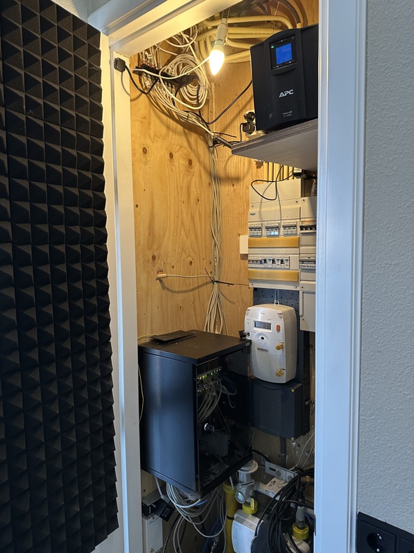

  • joosie
  • Laatst online: 15:24
Na een paar jaar hier gelurkt te hebben, heb ik ook een mooi resultaat.
Voor:
Afbeeldingslocatie: https://tweakers.net/i/8ri9ywGNYh7f5J2dhGUlh8zXlwc=/x800/filters:strip_icc():strip_exif()/f/image/mf9fu8RAyjgA7MtkVgiPDdhL.jpg?f=fotoalbum_large
Na:
Afbeeldingslocatie: https://tweakers.net/i/ofdiXjJYSOfRqGYOAbBqqqF8tpA=/x800/filters:strip_icc():strip_exif()/f/image/6P83hP2fR6Mvb4BcEka74xYD.jpg?f=fotoalbum_large
Afbeeldingslocatie: https://tweakers.net/i/X6RPIid8bGQWXGPOwAe65TtLe-s=/x800/filters:strip_icc():strip_exif()/f/image/8bnrXlVcDMPBYckOfDSsQO1P.jpg?f=fotoalbum_large
  • Annuk
  • Laatst online: 21:53
joosie schreef op zaterdag 29 maart 2025 @ 10:13:
Voor:
Na:
Mooie opstelling, maar zou het even 60cm naar boven plaatsen, zodat in ieder geval je hoofdzekering kast bereikbaar is.
Of je gehele kast moet snel verwijderbaar zijn zodat een monteur makkelijk en snel bij de HZ kast kan maar dat lijkt er niet op.
  • joosie
Annuk schreef op zaterdag 29 maart 2025 @ 10:22:
Goed punt. Het vertekent een beetje, maar je kunt er net bij als je het deurtje uit de 10 inch kast haalt. 2 minuten werk.
Als ik hem hoger zou hangen waren de kabels van onderen te kort helaas.
  • Annuk
joosie schreef op zaterdag 29 maart 2025 @ 10:26:
Officieel is het niet genoeg en mag een monteur weigeren (en dan wordt je storing verplaatst naar kantoor tijden). Met een beetje geluk doen ze dan niet moeilijk.
Maar spreek uit eigen ervaring, zo stijf op de HZ kast en/of meter is voor een monteur enorm K*T
  • boyd86
De kast met de achterkant tegen de achterwand past qua breedte ook niet lijkt het?
  • joosie
boyd86 schreef op zaterdag 29 maart 2025 @ 10:33:
Nee, helaas!

  • timhtc
  • Laatst online: 26-09 09:07
timhtc
Home Energy Management
Beste Mede-tweakers,
Tijd om de meterkast eens goed op te ruimen. Hierbij sta ik open voor jullie suggesties om het slim en netjes in te richten. Hierbij heb ik o.a. de volgende vragen:
- Welke stekkerdoos monteert mooi in de meterkast (bijv. Brennenstuhl)?
- Hoe hang ik een switch handig op wanneer er al mantelbuizen op de muur geschroefd zitten?
Aanleiding is de plaatsing van een Waterontharder (Aqmos) met hoogte 110cm waardoor er plek gemaakt moet worden. Waterontharder komt linksachter te staan en die ringbaan aan koperen leidingen op de grond worden verwijderd en middels slangen aangesloten. Hieronder de foto's van de beginsituatie. Alles werkt, dus niet aankomen, is jarenlang het credo geweest. Meest eenvoudige oplossing is dan ook op de plank 40cm hoger op te hangen en de rest te laten voor wat het is. Een gemiste kans wat mij betreft. Er hangt o.a. de volgende apparatuur:
TP Link Omada:
- OC200 controller
- Gateway / Modem
- PEO Switch 10 Ports
- SG2280 16 poorts
En een hele zwik aan 'hubs':
- IKEA Tradfri
- Aqara
- Gardena
- Cozytouch (Warmtepomp)
- Hombli BLE
- Philips Hue
- HomeAssistant Yellow
- HomeWizard Watermeter
- KPN Glasvezel
- Drie netwerkkabels (cat6) komen beneden binnen;
- Negen komen boven binnen;
- Zesvoudige WCD met daarin een Stekkerdoos 6voudig waarbij drie gevuld met USB voedingen.
Voornemen:
- Netwerkkabels (opnieuw) labelen en op gelijke lengte knippen;
- TP Link apparatuur ophangen tegen de linker zijwand van de meterkast;
- Hubs op een plank of in een kastje met vakken parkeren;
- Fatsoenlijke Powerstrip van bijv. Brennenstuhl 10-20 aansluitingen met wandmontage;
Afbeeldingslocatie: https://tweakers.net/i/P0c1GISMtyHDB1zkPw6P6rdRYO4=/fit-in/4000x4000/filters:no_upscale():strip_exif()/f/image/VsEcEQ8MKYPR2XI9zn72vmLI.png?f=user_large
Afbeeldingslocatie: https://tweakers.net/i/Mpd9yaeM-4sVytoZJ9zQTQtI4W8=/fit-in/4000x4000/filters:no_upscale():strip_exif()/f/image/1Bej0v4qIEHmsMLkV93gIlOl.png?f=user_large
Afbeeldingslocatie: https://tweakers.net/i/iKtvigQQU4TXRl6-oYHGpfPtjoQ=/fit-in/4000x4000/filters:no_upscale():strip_exif()/f/image/HisP1sHsh7UcIofWS6lnu9N3.png?f=user_large
XC40SMER|11kWp|HA Yellow
  • boyd86
Het lijkt mij dat je rechts het meeste kwijt kunt aan de wand, switches en andere apparatuur zoveel mogelijk met de poorten naar beneden ivm stof e.d..
Ik zou dan ook gelijk de utp kabels die vanuit de woning komen netjes afmonteren op een patchbox of patchpaneel met LSA stroken.
Je zou zelfs een raamwerk van houten regels kunnen maken zodat je meerdere dingen op elkaar kunt schroeven.
Beetje off-topic maar misschien ook een mooie kans om functionaliteiten die je nu met losse hubs doet via home assistant te gaan regelen ;)

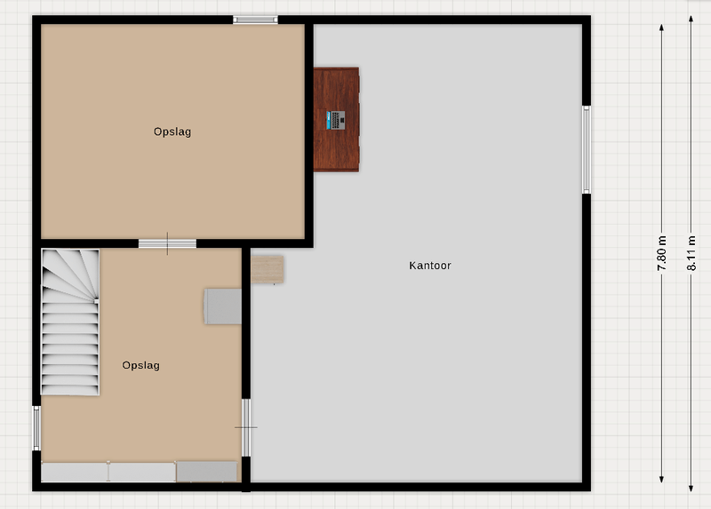

sapphire
Die-hard pruts0r
Ik denk dat ik deze vraag hier wel kwijt kan/mag.....
Ooit met een verbouwing op de eerste etage lag een deel van het plafond open en heb ik daar 3x19mm buis getrokken 'voor ooit naar de zolder'. Nu is de ooit aangebroken en gaan we de zolder verbouwen en heb ik al 2 pijpjes nodig voor stroom (VD en YMVK) en dus maar één over voor netwerk. Nou kan daar denk wel 2x cat 6 doorheen en dan een switch op zolder maaaaar de complete zoldervloer gaat open dus mogelijkheid om eea bij te trekken.
Als het dan toch kan kan ik toch net zo goed een bos UTP neerleggen ipv met een switch te gaan werken? Zou het dan niet een idee zijn om gewoon een 40mm PVC pijp te leggen? Het gaat om een krappe 6m en beide uiteinden kan ik bij als alles weer dicht zit dus daar kan aardig wat door heen lijkt me?
Valt dat nog onder 'nette' afwerking of is dat not done ivm interferentie bij gewone UTP?
Lijstje van apparaten die ik op LAN kan aansluiten op de toekomstige zolder zijn tot nu toe:
AP
2x PC
2x Sonos,
Console
Mediaspeler oid.
Omvormer zonnepanelen
En wat er in de toekomst nog meer bij komt....
Gabriël AM5
  • jadjong
Dat werkt prima. 50mm mantelbuis is misschien wat makkelijker te verwerken.

sapphire schreef op dinsdag 8 april 2025 @ 10:40:
AP
2x PC
2x Sonos,
Console
Mediaspeler oid.
Ja hoor geen enkel probleem. En persoonlijk zou ik, gezien je nu toch de kans hebt, alsnog een aantal 19mm buizen extra trekken. Wellicht ga je ooit nog extra stroom nodig hebben voor zonnepanelen, warmtepomp en whatnot. Ik had hier 4 buizen extra getrokken tijdens het verbouwen en inmiddels zitten die allemaal vol met 2x zonnepanelen en 2x UTP. Wellicht komt er binnenkort een WP en ik heb dan zelf alweer tekort.
[ Voor 6% gewijzigd door rens-br op 08-04-2025 11:03 ]
  • sapphire
  • Laatst online: 00:07
sapphire
Die-hard pruts0r
rens-br schreef op dinsdag 8 april 2025 @ 11:02:
Qua ruimte kan er nooit een warmtepomp maar de huidige ketel heeft al aparte stroom dus voor een hybride ofzo ook wel handig :)
En die YMVK is voor de groep van de zonnepanelen maar extra kan nooit kwaad idd :)
Thanx!
Gabriël AM5

Alleen nog even die 5x6mm2 vast slaan. Links hangt het glasvezelkastje en de converter naar UTP
Members only:
Dat witte kastje links boven is een Gateway voor mn rookmelders en ‘t zwart kastje links onder is een LoRa Gateway

Even een vraag waar denk ik geen nieuw topic voor nodig is;
Mijn vrijstaande garage is nu via (Unifi) mesh verbonden, maar de Unifi camera's veroorzaken honderden gb's per dag aan traffic over wifi en daar wil ik van af. Er moet dus een kabel komen van mijn UDM Pro naar de garage en dan lijkt me een (afgeschermde) glasvezel kabel de beste optie.
https://www.amazon.nl/gp/...?smid=A17D2BRD4YMT0X&th=1
Hou zouden jullie dit aanleggen, in een buis of zou dit gewoon op 30cm onder de bestrating kunnen? In feite komt de kabel onder +-17m oprit te liggen en kan dan zo de garage in.
  • RobertMe
  • Laatst online: 22:44
ouweklimgeit schreef op donderdag 24 april 2025 @ 11:39:
Waarom niet een keer een (dikkere) mantelbuis in graven? Daar kun je nog veel vaker plezier van hebben, zonder dat je weer de oprit moet open graven.
Voor de prijs dan wellicht wel nog deze kabel nemem? Wellicht iets "veiliger" als je naderhand iets moet bij trekken. Als je een nieuwe kabel erbij trekt en je sloopt daarbij een "standaard", extreem dunne, glasvezelkabel is dat ook lullig.

RobertMe schreef op donderdag 24 april 2025 @ 11:44:
Voornamelijk luiheid, ligt al een eigen groep vanuit de MK, enige wat ontbreekt is een netwerkverbinding. Maar een stevige mantelbuis is inderdaad zo gek nog niet.
  • Gwaihir

Goede mantelbuis komt o.a. voordelig van Irritech.

Waarom glasvezel?
De afstand die jij moet overbruggen kan met gemakt met gewoon een koper cat6 U/Utp.
Afscherming is ook volkomen nutteloos.
En als je toch aan het graven bent is een buis wel slimmer.
Neem gewoon zo'n 32cm of 40cm rioolbuis van een bouwmarkt, wel even verlijmen tegen het vocht.
Daar kun je dan standaard Cat 6 u/utp in trekken en aan beide kanten even afmonteren op een wcd.
Afrader is om die geribbelde mantelbuis te nemen dat is heel lastig met kabeltrekken.

Ben(V) schreef op donderdag 24 april 2025 @ 14:12:
Ik meen begrepen te hebben dat die ook gewoon glad zijn van binnen? (Wellicht wel afhankelijk van specifiek welke je hebt). Dat er binnenin gewoon een plastic / rubber zit waardoor die daar "ongeribbeld" is. En voordeel is dus dat het een flexibele buis is. Daar waar je met gewoon PVC al snel op haakse (of 45°) bochten uit komt.

RobertMe schreef op donderdag 24 april 2025 @ 14:26:
Mantelbuizen zijn idd gewoon verkrijgbaar als glad van binnen, zelfs met trekdraad. Aanzienlijk eenvoudiger dan werken met PVC en koppelstukken.
PVC heeft overigens ook wel opties om de bochten mindee agressief te maken. Je kunt PVC bochten namelijk in verscheidene radius kopen. Ondergronds bijvoorbeeld alle ruimte voor een 20 cm radius PVC 90 graden bocht.

Afbeeldingslocatie: https://tweakers.net/i/kVejFA4qjL8QvBeb3bxZl0Z_GQY=/x800/filters:strip_icc():strip_exif()/f/image/yGa7KgdKMkJ2VdSs9syBbKCu.jpg?f=fotoalbum_large
Onze nieuwbouwwoning is vorig jaar opgeleverd. Dat vond ik een mooi moment om te upgraden. In ons vorige huis hadden we een collectie UniFi hardware hangen, met losse verdeeldoosjes van stroom voorzien. Kortom: een beetje een rommeltje. In dit nieuwe huis wilde ik graag aan de slag met home automation en wilde ik graag camerabeveiliging. Daarom heb ik gekozen voor een UniFi DreamWall: die bevat PoE en opslag om AP's en camera's van stroom te voorzien en om beelden op te slaan. Daaronder zie je een Lenovo ThinkStation P3 Tiny, een bijzonder snelle en krachtige PC gegeven z'n formaat. Daarop draait onder andere Home Assistant.
Alles functioneert tot zover naar volle tevredenheid. Op het wensenlijstje staat nog wel een en ander voor de lange termijn:
  • Verlaagd plafond inclusief verlichting
  • Losse Odido ONT vervangen door ONT ín DreamWall
  • Noodstroomvoorziening voor DreamWall
  • Een 3D-geprinte bracket voor het bevestigen van de voeding van de ThinkStation (gek genoeg heeft Lenovo geen bracket voor de zwaarste voeding, wel voor de kleine voeding)
Mis ik nog iets?
Edit: ik zie op de foto pas dat een paar spijkerclips afgebroken zijn. Ik heb al verschillende merken geprobeerd, maar de combi warmtewisselaar stadsverwarming, ThinkStation en DreamWall maakt dat het behoorlijk warm kan worden in de meterkast en dat die clips sneller breken... Ik vermoed dat ik die moet gaan vervangen door stevigere klembeugels met schroef.
[ Voor 10% gewijzigd door emile op 24-04-2025 16:21 . Reden: Afgebroken spijkerclips... ]
