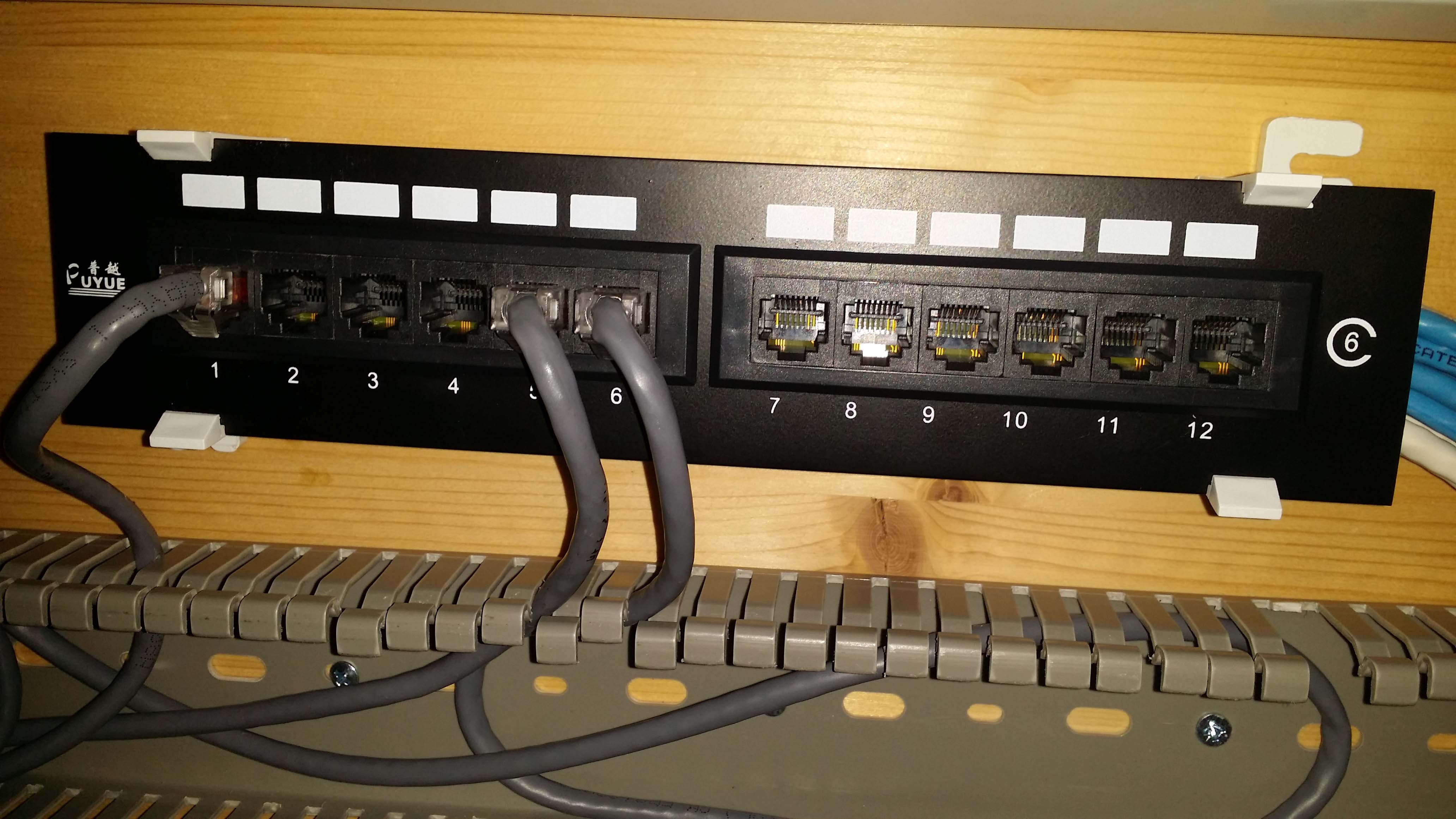

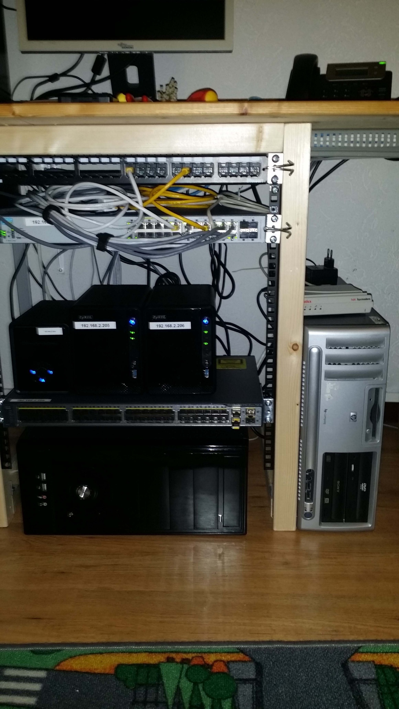

Ben nu rustig aan een patchrackje onder het bureau aan het maken.heb daar 1 inch 12 HE railtjes voor gekocht.
Bovenin een panduit patchpaneel waar cat6 keystones in zitten. de laaste 12 zitten met cat6. Draka kabel naar een patchrackje onder het bureau.De andere 12 gaan naar verschillende plekken in huis,maar deze moeten nog afgewerkt worden.Ik moet nog een rangeerpaneel bestellen,en nog cat6. patchkabels van 1 mtr. Dat word in Januari gekocht,aangezien het deze maand niet in het budget zit.
overzicht patchrack
detail patchrack
cat 6 paneel onder bureau

Zou je een foto kunnen maken hoe je die kabels hebt gepatcht?
Want van die schematische tekening op de website kom ik niet veel verder namelijk :O
  • vincedd
  • Registratie: Oktober 2008
  • Laatst online: 13-11 12:52

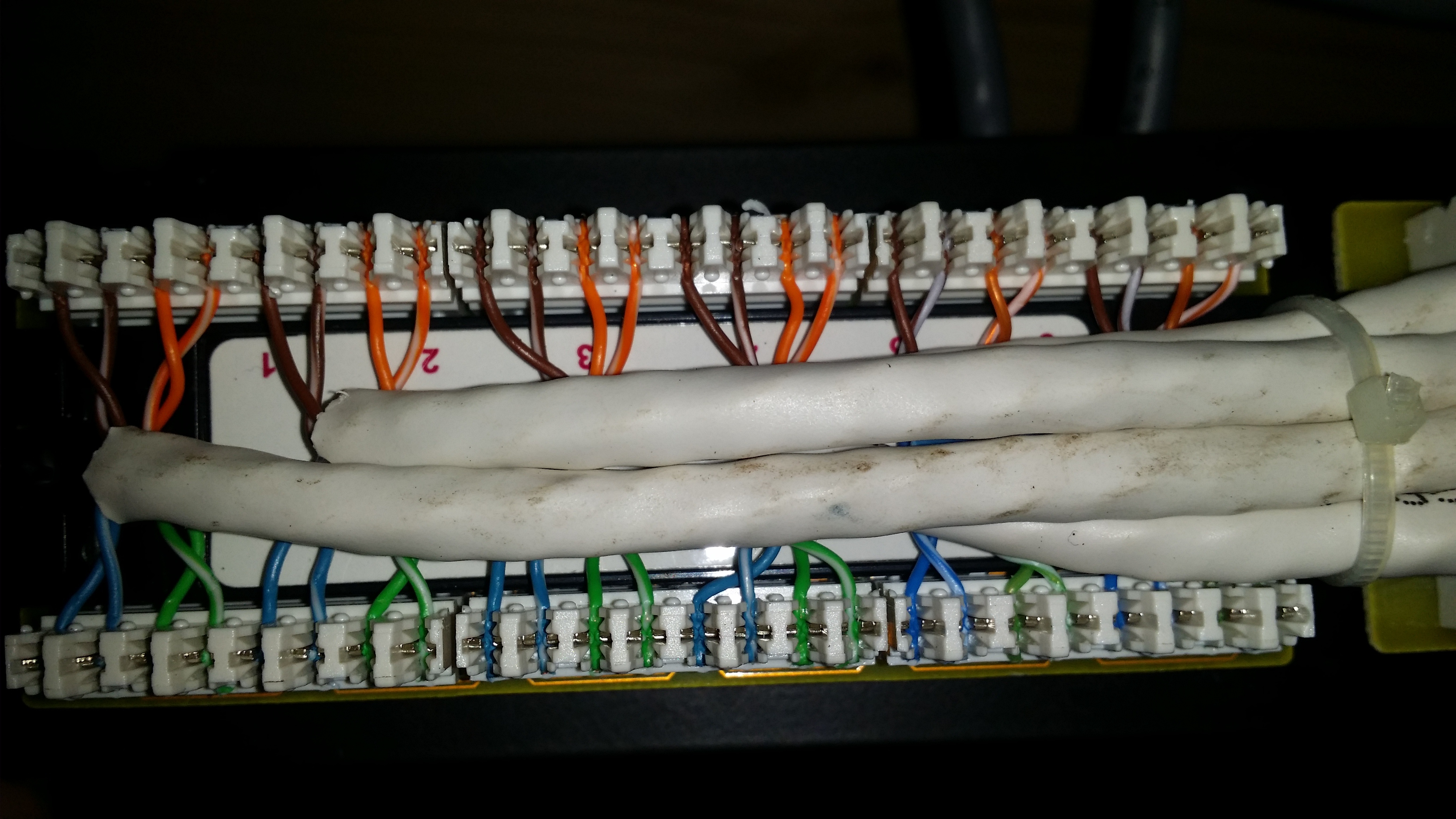

Jordyz schreef op maandag 30 november 2015 @ 17:29:
Ik heb hem zo opgezet.Let wel , dit is het cat6 paneel 12 voudig.Ik weet niet of het bij cat5e net zo is.
patchpaneel cat 6a opzet
  • Jordyz
  • Laatst online: 13-11 18:54
vincedd schreef op maandag 30 november 2015 @ 18:44:
Bedankt, ja uit die afbeelding van die winkel kom ik niet veel verder.

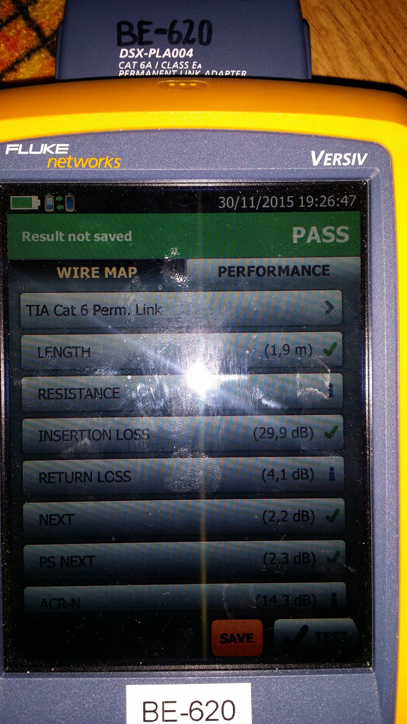

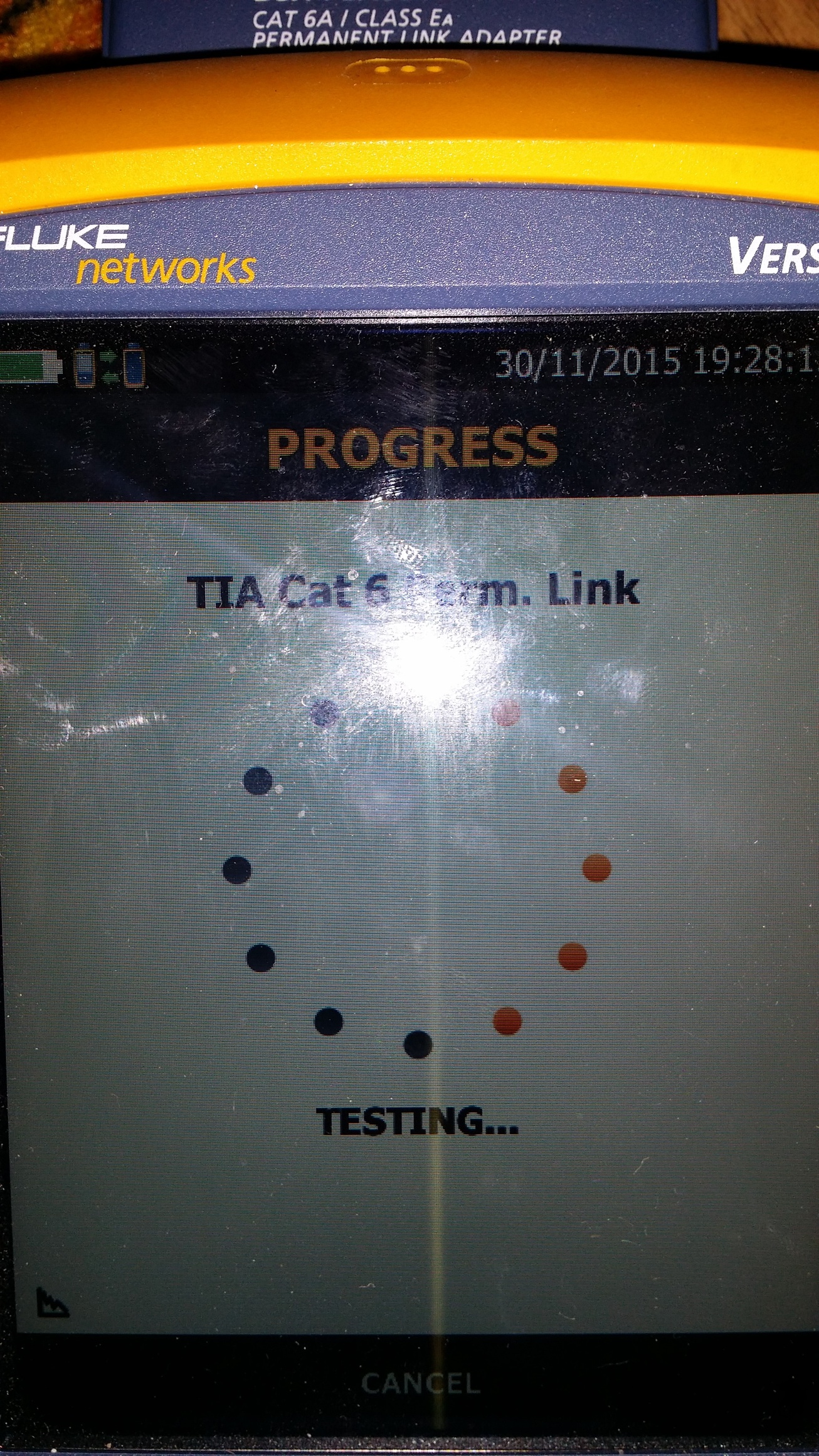

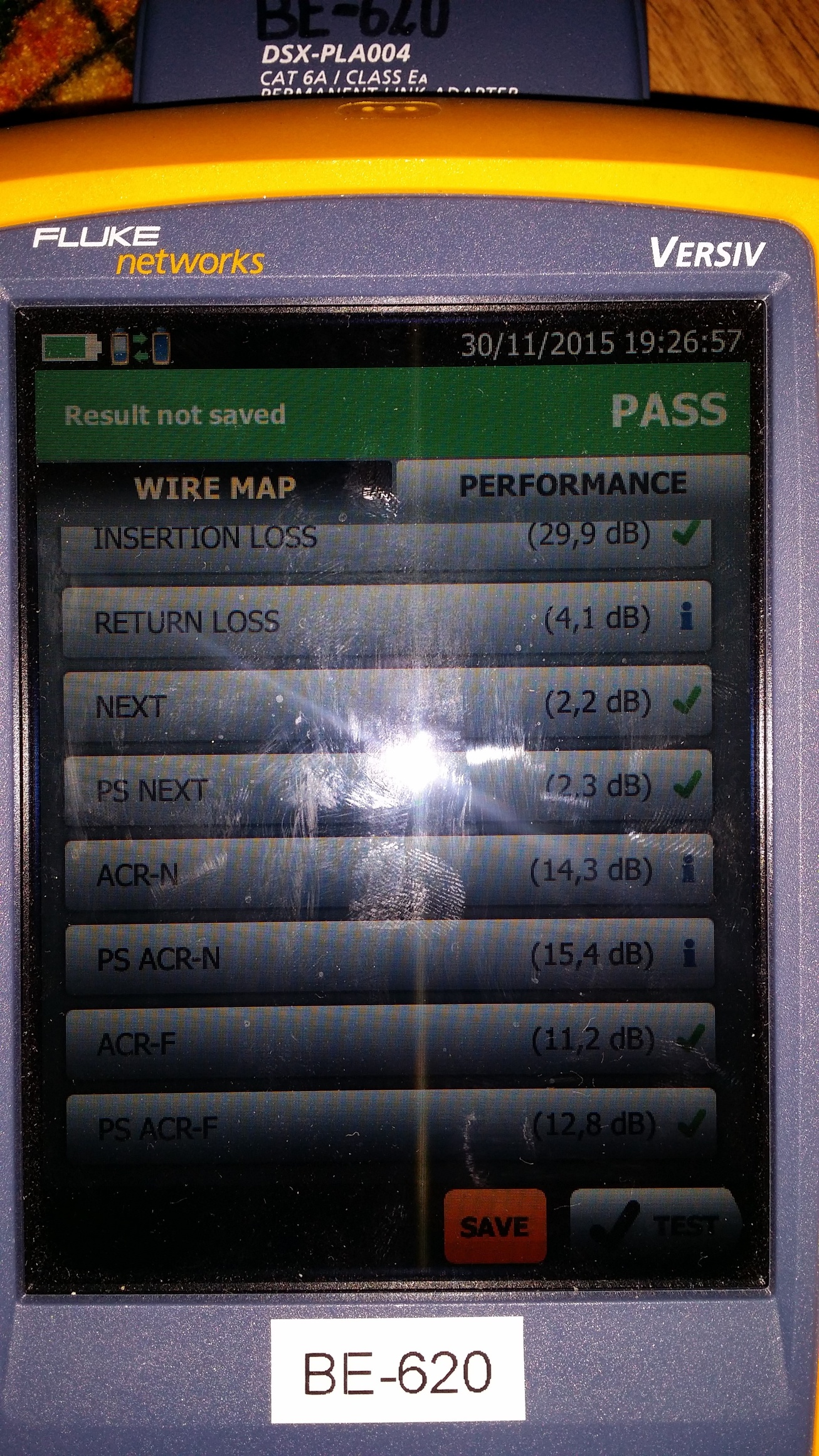

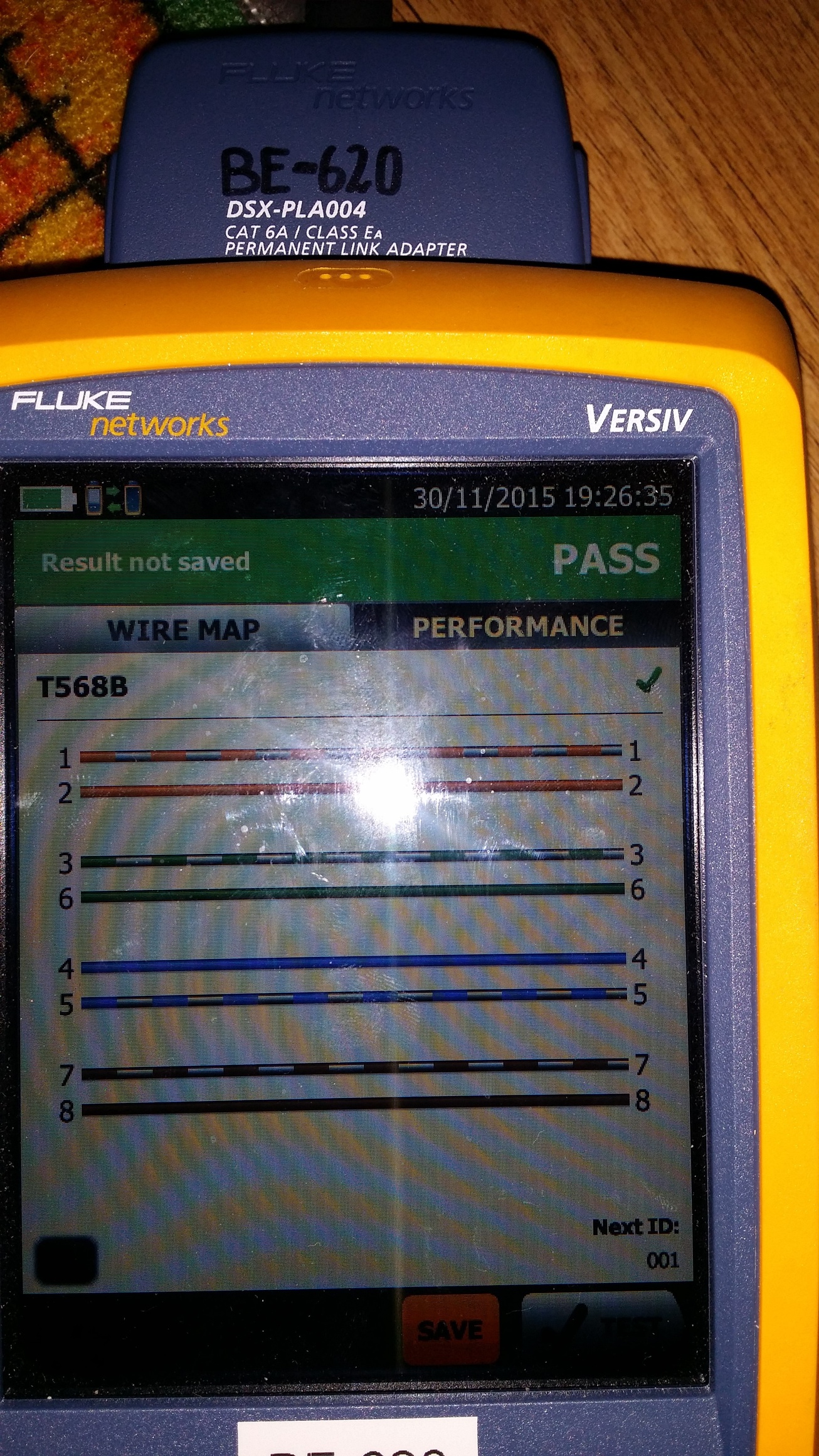

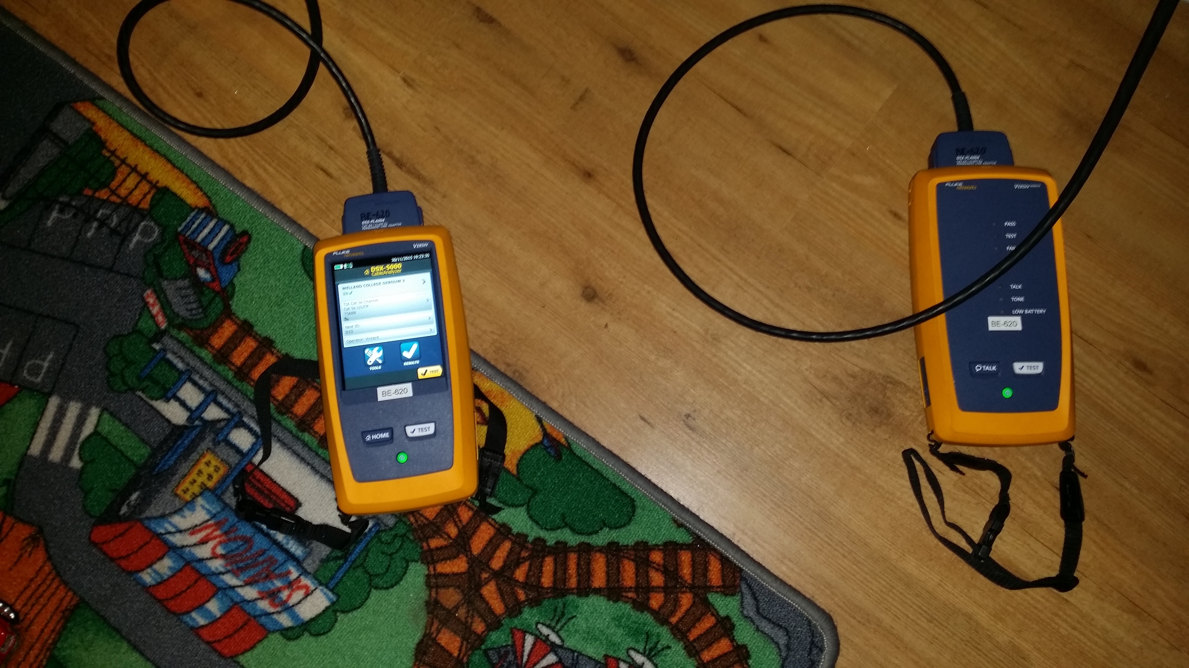

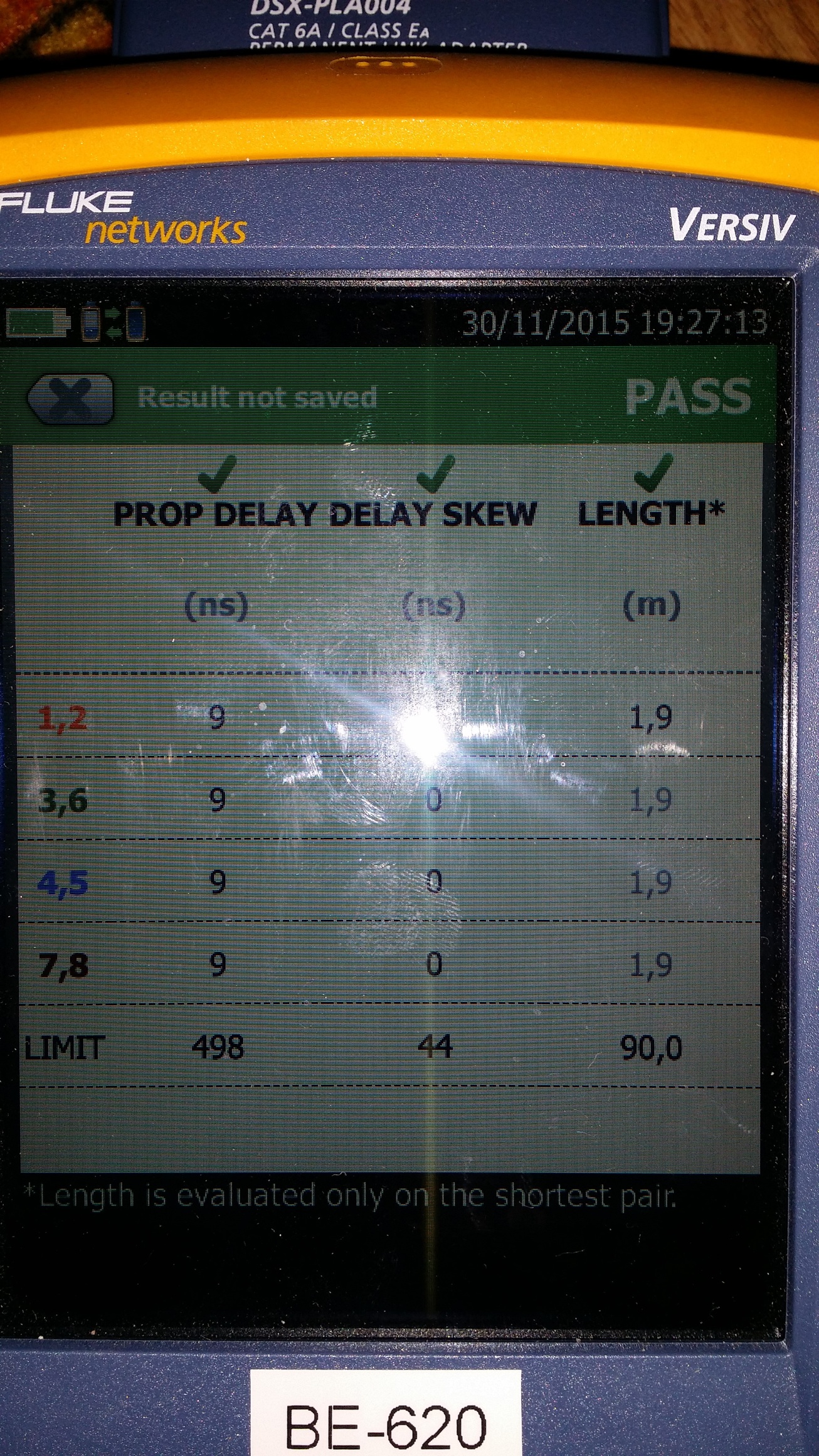

Ik heb de fluke cat tester in de bus liggen,dus zal zo even testen of ie wel degelijk cat6 is.
Hij komt dus gewoon door de cat 6 test heen.Dus is echt zijn geld waard.
Fluke tester
testen cat 6 paneel
Afbeeldingslocatie: http://tweakers.net/ext/f/uO30dZNBLiudBQQfusbDQoDS/thumb.jpg
Afbeeldingslocatie: http://tweakers.net/ext/f/MKY0UTg4Qk8oi8KtkNie3CNg/thumb.jpg
Afbeeldingslocatie: http://tweakers.net/ext/f/Z01DRSerUApd8BMobtXGoBLa/thumb.jpg
Afbeeldingslocatie: http://tweakers.net/ext/f/vdCv2foc37IrvK9ROh3D3fcV/thumb.jpg
[ Voor 47% gewijzigd door vincedd op 30-11-2015 20:04 . Reden: foto's van de cat.6 meting op chinees patchpaneel toegevoegd ]
