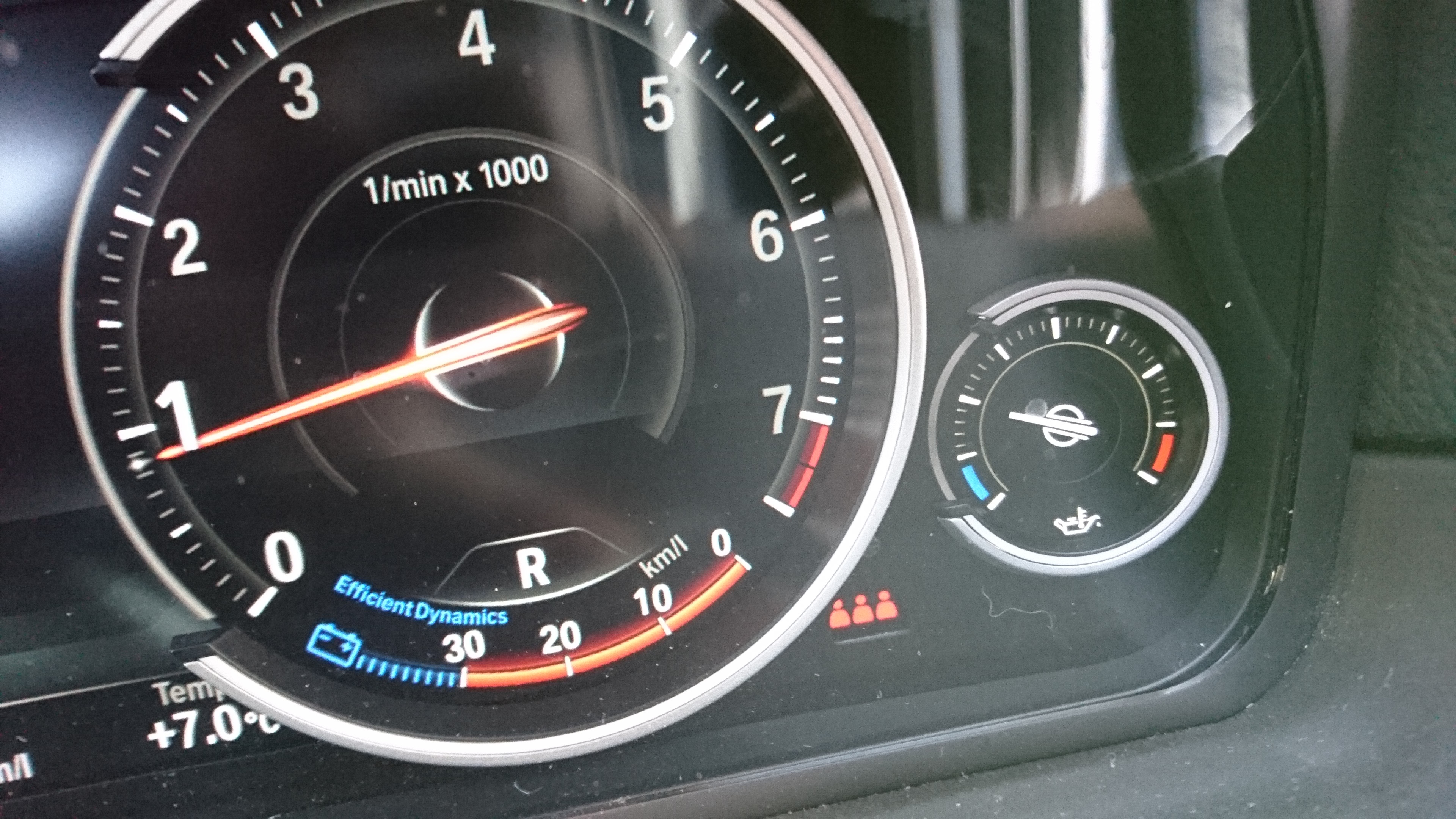

Mijn auto houdt er langzaam mee op :)
Begin juli heb ik een 6GT besteld, waarbij ik mijn huidige wagen (F10 528i) heb ingeruild. Nu wordt mijn nieuwe auto pas in de eerste week van januari geleverd, waardoor de verkoper een inschatting moest maken van de kilometerstand welke begin januari te verwachten was. Tussen neus en lippen door maakte hij de opmerking dat hij wel verwachtte dat ik het 'reguliere' onderhoud aan mijn auto in die periode gewoon uit zou voeren.
Ik weet nog dat toen ik daarna weer in mijn auto stapte en controleerde hoe ver ik nog kon rijden tot de volgende beurt dit een paar duizend kilometer voorbij de berekende eindstand was. Met andere woorden: als het goed ging behoefde mijn auto geen onderhoud meer voordat ik hem inruilde.
Maar toen... een week of 2 geleden viel het me op dat dit 'tegoed' ineens van een goede 7.000km naar 800km gezakt was. Sinds eergisteren rij ik dan ook 'in het rood'. Volgens de boordcomputer heeft mijn auto nu wel onderhoud nodig.
Dit zou natuurlijk allemaal nog kunnen, maar er lijkt een hele keten in gang te zijn gezet. Afgelopen zaterdag kreeg ik plotseling vanuit het niets de melding dat mijn remsysteem mankementen zou vertonen en dat ik naar de dealer moest. Nu zijn mijn remmen eind vorig jaar nog vervangen en is er op het gevoel niks mis mee. Hij remt nog normaal en er piept en kraakt helemaal niks.
Gisteren kwam daar plotseling ook nog een 'lage accuspanning' bij, met wederom het advies naar de dealer te gaan. Nu wil het geval dat ik dit begin dit jaar ook al heb gehad en de accu toen notabene volledig vervangen is 8)7. Destijds werd me verteld dat vervanging technisch niet noodzakelijk was, maar dat de software allerlei functies (binnenverlichting, automatische stuurhoogte bij in- en uitstappen ed) uitschakelt zodra de spanning onder de 70% komt.
Ik vind deze ketting aan meldingen dat ik me in de garage moet melden heel apart. Heb dit ook nog nooit eerder gehad en het lijkt me ook niet helemaal te kloppen. Zelfs de gedachte dat BMW de auto niet enkel kan uitlezen maar ook foutjes kan 'programmeren' zodat ze nog even een paar honderd euro aan me kunnen verdienen kwam in me op ;).
Maar wat moet ik hier nu mee? Ben eigenlijk van plan om maar gewoon door te rijden (het is nog maar een goede 1,5 maand), maar een lekker gevoel geeft het toch niet.

alexbl69 schreef op dinsdag 14 november 2017 @ 07:31:
Ik zou zelf geen lekker gevoel hebben als ik de auto ging inleveren met al deze meldingen en open kaart spelen bij de dealer waar je de 6GT heb besteld. Op deze manier kan je er samen uit komen en bouw je op de lange termijn een nette relatie op met je dealer.
[ Voor 84% gewijzigd door CarJunkyXL op 14-11-2017 08:20 ]

Net vervangen of niet, met een rem gerelateerde storing blijf je imo niet doorrijden.

De intervals indicator veranderd volgens mij continu, als je korte stukken rijd wordt die korter etc. Je remstoring heeft wellicht niks met schijven/blokken te maken, kan ook teveel vocht in het systeem zitten o.i.d. Die zou ik in ieder geval zeker weten laten uitlezen, iets met veiligheid enzo. Kunnen ze gelijk die accu uittesten, lijkt me dat dit geen probleem moet zijn bij een dealer waar je een nieuwe auto hebt besteld?
Foutjes in programmeren lijkt me erg onwaarschijnlijk.

Rij je soms alleen maar korte stukken?
Zoals eerder aangegeven daalt de onderhouds indicator bij 'zware belasting' (zoals veel korte stukjes met koude motor) en het kan ook de lage accuspanning verklaren, omdat de accu niet fatsoenlijk de kans krijgt om bij te laden onder het rijden.

Dit lijkt eerder echter op een rotte accu of dynamo.. Spanningsproblemen en rare foutmeldingen komen in 95% van de gevallen daardoor.

Weet iemand wat die 3 rode poppetjes zijn rechtsonder de toerenteller? Na het starten blijven ze best een tijdje branden.
Afbeeldingslocatie: https://tweakers.net/ext/f/lC5TdqAmZFYOgjvtBUj5OXZ6/thumb.jpg

Coenen schreef op zaterdag 18 november 2017 @ 18:11:

Stel boeven, blijf toch met je jatten van andermans spullen.
