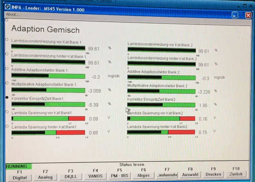

Heeft er hier iemand ervaring met het 'debuggen' van lambda waarden?
Ik ben ermee bezig naar aanleiding van een verhoogd brandstofverbruik, circa 11,5 liter/100km (weliswaar met groot aandeel stad, plus automaat, maar wel erg rustig rijdend). Eerder kon ik dit toch wel onder de 10 liter houden, met hetzelfde rijprofiel. Bij 100km op cruise control is het verbruik alsnog 8 liter.
VANOS heb ik onlangs gereviseerd. Dit gaf direct een duidelijk merkbare verbetering in koppel bij lage toeren, helaas geen verbetering in het brandstofverbruik.
Ik zie dat mijn multiplikative adaptiewaarden (LTFT) negatief zijn, rond -3%, oftwel DME meet dat de motor te rijk loopt en vermagert het brandstofmengsel.
LTFT Negatief
Ingeval van valse lucht zou ik verwachten dat hij juist extra brandstof moet toevoegen (motor zuigt meer lucht aan dan de LMM meet en loopt daardoor te mager). Rubber balg had een lek, deze heb ik al vervangen. Ik wil nog eens checken of de DISA dichtingen en rubber dopjes nog ok zijn.
Andere verdachten zouden nog zijn lambdasensors of de LMM zelf.
Lambdasensors gevel signaal tussen 0,1V en 0,9V, volgens gegevens van Bosch is dat normaal. Ze reageren wel wat vreemd op gasstoten, het lijkt wat te wisselen tussen 'hoog' en 'laag'. Het zou me wel vreemd lijken als beide lambda's tegelijk kapot zijn, traag zou evt kunnen. Auto is 14 jaar oud, 120.000km (M54B30).
Vanmorgen heb ik een stukje gereden met LMM afgekoppeld. Stationairloop en normaal rijden zijn hetzelfde, bij vol accelereren lijkt hij minder vermogen te hebben. Bij stationair lopen meet hij 14 kg/h. Is het realistisch gezien mogelijk dat een verouderde LMM te hoge waardes gaat geven, waardoor de motor te rijk gaat lopen?
Heeft iemand een idee wat er anders nog fout kan zijn? Met name de negatieve fuel trim geeft me toch het idee dat er iets niet ok is. Ik kan hier geen logische verklaring voor verzinnen/vinden.

dj_raoul schreef op vrijdag 19 mei 2017 @ 15:54:
Ik neem aan dat die screenshot van een z4 of een x3 is? (ms45 ECU) en niet een geïmporteerde US versie e46 330i ZHP (MS45.1 ecu)?
In dat eerste geval is het gedrag van je lambdasensoren normaal. Narrowband lambdasensoren; die kunnen alleen meten of het mengsel rijk of arm is (dus boven of onder stoichiometrisch).
Daarom kunnen ze alleen of hoog, of laag in spanning zijn.
Als je wideband sensoren zou hebben (zoals die amerikaanse versie met ms45.1 ecu, die heeft bosch lsu 4.2) dan zou het een ander geval zijn
De kans is imho klein dat een oude lmm hogere waardes gaat geven. Die zijn dan gelijk veel te hoog of veel te laag lijkt me. 14kg/h is niet heel onrealistisch. Ik kan het moeilijk meer met mijn eigen motor vergelijken want die is niet meer standaard, maar dat is wel in die orde van grootte (dus tussen 8 en 20kg/h)
Note: persoonlijk geen ervaring met M54.
Ruikt je auto naar brandstof als hij warm is? Je lambdawaardes zien er gewoon normaal uit en die fuel trim zou ik me persoonlijk ook geen zorgen over maken (je kan eventueel de adapties eens resetten en kijken hoe snel dat terug komt).
Een mooi tooltje voor dit soort problemen is Test-O (http://phenoboy.kapsi.fi/testo of https://www.bimmerforums....-with-realtime-graph-view), daarmee kan je grafieken plotten van INPA-waardes. Dan kan je een stukje gaan rijden en kijken wat je lambdasignaal doet.
[ Voor 7% gewijzigd door Radiant op 22-05-2017 09:27 ]

  • dj_raoul
  • Laatst online: 28-07 15:12
Bedankt voor de input @mr_petit en @Radiant !
Het gaat inderdaad om een Z4. De lambda's geven wel verschillende spanningen, dus ik weet niet zeker of dit volgens het narrowband principe gaat. Ze zijn niet zo duur overigens, ca € 50 op Ebay.
Ik heb het spanningsverloop ook gefilmd: YouTube: YouTube
Goed idee om het eens te loggen met dat tooltje, ga ik zeker proberen!
Auto ruikt niet naar brandstof als ie warm is, wel net na de koude start met het dakje open. :)
Als ik er niet uit kom zet ik de lambda's en LMM op mijn langere termijn roadmap om 1 voor 1 te vervangen, dan is het nog wel te behappen.

dj_raoul schreef op dinsdag 23 mei 2017 @ 10:01:
Het zijn zeker weten narrowbands. Dat staat 100% vast. Daar is geen twijfel over mogelijk.
Ze hebben ook maar een 2 polige aansluiting (de andere 2 polen zijn voor het verwarmingscircuit)
Wat je kan doen is beide accupolen eraf halen en een tijdje met elkaar verbinden.
Ik geloof dat dat een manier is om je brandstoftrims te resetten.
Je youtube link werkt overigens niet, dit is de werkende
YouTube: BMW M54 Lambdasonden

Adaptiewaardes resetten kan je ook gewoon met INPA doen.
