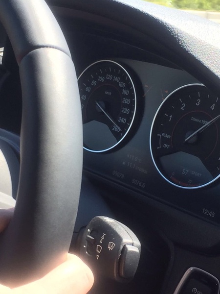

Helaas hebben beiden een maximum :p
Afbeeldingslocatie: https://tweakers.net/ext/f/ZIl65rpFd6c1kUN7zer7mIIC/full.jpg
Ik moet zeggen dat het verbruik me op zich noch wel meevalt, ik bedien mijn gaspedaal op de autobahn toch redelijk binair zodra dat mogelijk is (ik hou me wel zeer strikt aan geldende limieten). Korte ritjes in de stad zijn dan toch eerder de boosdoener.

Bij mij ligt die max alleen wel een kilometertje of 50 lager :P Maar ik rij veel kleine stukken en dat merk je wel. Achja, die stukken rijd ik dan wel elke keer weer met plezier 8)
Even een stomme vraag, maar waar is dat draai-knopje ín de ruitenwisser voor :o Daar ben ik namelijk nog steeds niet achter :$

Gevoeligheid van de regensensor.
Continu 180 rijden heeft toch wel behoorlijk impact op het verbruik hoor. Dan haal ik de rit naar Oostenrijk
(950km) niet op 1 tank (320d). Met 160 waar het kan gaat het net. Met 120/130 kan ik nog 300km verder rijden.

Ah, ik vroeg het mij ook al af. Duidelijk nu :)
