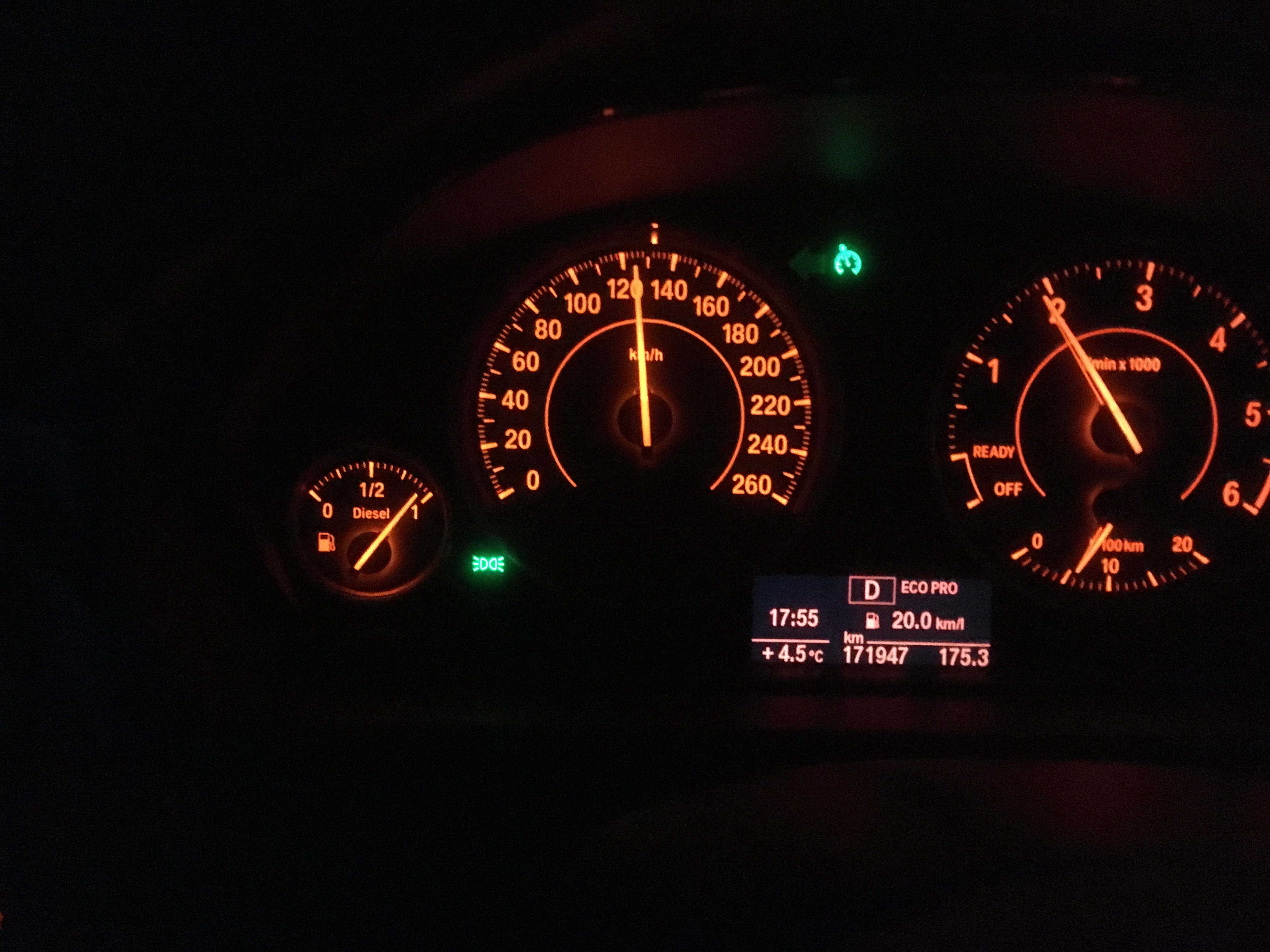

Heren, heren :P. Niet zo politiek correct hè. Niks mis mee om een keer even de pk's aan te spreken. Bij iedereen die zoiets zegt ga ik niet automatisch denken dat zo iemand om 08:15 in een woonwijk even een RS3 opzoekt. Heerst nogal een idee bij de niet Freude am Fahrers dat BMW's altijd klootzakken zijn in het verkeer maar dat valt goed mee.
Vaak zat laat op de avond op de A50 even flink gasgegeven. Er zit een verschil in tussen 2km volle bak knallen met een duimpje na afloop of als 2 dingo's in de spits met het petje achterstevoren als wildemannen tekeer gaan. Onze auto's hebben 235, 507, 385 en 170pk dus altijd braaf kabbelend 120km/h op 's vaderlands wegen rijden zit er echt niet altijd bij. Daar rij je ook geen BMW voor tenzij je puur op het logo kickt. Ik zie in de gemiddelde spits rond Eindhoven lompere dingen gebeuren dan in de Vmax onbegrensde zones in Duitsland waar ik regelmatig in m'n begrenzer rij.
Niet om hier een discussie over te willen starten maar je koopt geen 535D omdat je altijd rustige stadsritjes rijdt.
Die is hiervoor gemaakt:
Afbeeldingslocatie: https://scontent-ams3-1.xx.fbcdn.net/v/t1.0-0/p480x480/16142736_1238499686229147_5102944215444297990_n.jpg?oh=241ef93e0dc2c081f3d1abb387105928&oe=59057851

Hahaha en dan de cruise control op 125 km/h 8)
Ik ben zeker geen heilige en rij op 's Neerlandsch wegen met mijn 535d vaker te hard. Zelden tot nooit overschrijd ik de mulder grens en ik heb voor mezelf de regel dat ik het gas dusdanig vroeg loslaat dat ik niet voor mijn voorganger hoef te remmen. Dat is gunstig voor de verkeersveiligheid en mijn remblokken en schijven. Ik vind niks zo irritant als een achterligger die met een noodgang op je af komt en dan de laatste 25 meter vol in de ankers gaat. Dat probeer ik zelf dus altijd te vermijden.
Hoe hard mijn 535d feitelijk gaat weet ik eigenlijk niet. Op het traject Polen -> Nederland heb ik op een rustige rechte vlakke droge snelweg ooit de 270 km/h (op de GPS, teller gaat maar tot 260) aangetikt, maar toen weer laten afzakken terwijl er nog sjeu in het vermogen zat. De auto blijft als een huis op de weg liggen, maar ik moet zeggen dat ik wel een tikkeltje "on edge" ben met dat soort snelheden.

Raymond P schreef op donderdag 26 januari 2017 @ 10:49:
Ja, ik klaag er ook niet over. ;)
Verder doe ik weinig bijzonders, eens in de zoveel tijd een flesje verstuiver reiniger en elke oliewissel een engine flush.
Edit: dit is wel een sedan, een touring is iets zwaarder geloof ik. Misschien dat dat nog mee weegt.
Oef dat haal ik niet met mijn 320d F30.
Afbeeldingslocatie: https://tweakers.net/ext/f/nC6MeKD0CyTS2EjcVIT5Htpf/thumb.jpg

Waarom vervang je de verstuivers dan niet? Ze zijn duur ja, maar de motor loopt er wel veel mooier mee.
Van 2004 tot 2006 reed ik elke dag 300km voor mijn werk.(Hardenberg-Amsterdam vv.) De auto was 2 jaar oud toen ik hem met 115k op de teller kocht. Het eerste stuk op een 80km/u weg. Dan kon hij rustig warm worden. Daarna 120km/u op de A28 en daarna 90-110km/u op de A1. Ik reed zoveel mogelijk op de cruisecontrol, behalve in de drukte.
Ik heb het verbruik bijgehouden over ongeveer 200.000km en eigenlijk nooit iets aan die auto gehad. De motor was altijd in topconditie. LMM is onder garantie vervangen. Als ik van de dealer een vervangende 320d facelift meekreeg haalde ik daar bijna 1 op 25 mee. Die waren nog zuiniger dan de PFL maar ze hadden een zwakke turbo, die vielen bij bosjes uit.
Maar mijn ervaring is wel dat als je boven de 120 rijdt het verbruik heel erg stijgt. En dat je verbruik 'gemiddeld' is verbaast mij niet. Want de meeste mensen rijden hem nogal pittig, oftewel stevig optrekken en uitrollen is voor watjes. Met mijn rijstijl -die ik toch zeker niet truttig vind- haal ik met elke BMW de fabrieksopgave. Maar dat komt ook door de stukken snelweg die ik maak.
