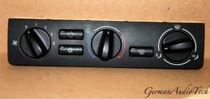

Ik ben aan het kijken voor een 2 din radio met navigatie, nu weet ik dat de climate control 1 stapje lager geplaatst moet worden. Nu vraag ik mij af of het mogelijk is om dit te doen met de analoge climate control.
Weet iemand dit toevallig?

Voor ik weet kan dat niet. Je paneeltje past niet een niveautje lager (dat is een andere afmeting) en ik heb zelf nog nooit op die plaats de handmatige airco bediening gezien.
Dus dan moet je voor volledige ombouw gaan naar climate control. Zelf heb ik de climate control + CD speler in de auto, een maat van me heeft al eens rondgevraagd wat het ongeveer zou moeten kosten om er navi in te zetten (dus ook de clima bediening een niveau lager plaatsen etc.) en het zou al zo rond de 1000 piek kosten aan materiaal. Heb het dus maar zo gelaten ;) Bij jou zullen de kosten verder oplopen, ivm kleppen enz die ontbreken in de handmatige airco kanalen.

Heb het nagevraagd aan wat mensen die wel handig zijn met auto's, blijkbaar is het verplaatsen van je climate control een eitje, ook voor de analoge moet dat gewoon passen(wist hij niet zeker overigens), vervolgens moet je een navigatie kopen, beste kan je een navigatie kopen die voor de E46 gemaakt zijn, is een 1 din ingang namelijk, vervolgens is het monteren een kwestie van 20 minuten, hij wou het monteren voor een kratje bier, dus ben benieuwd!
Ben benieuwd hoe jij aan die 1000 piek komt overigens, als je kijkt naar climate control verplaatsen etc heb je in principe vrij weinig nodig. Als je een navigatie aanschaft voor de E46, hoef je in principe geen nieuwe panel te kopen.
Clime Control:
http://thumbs3.ebaystatic...pC2DQzQcTEHaBubmV5ayA.jpg
Analog:
http://i.ebayimg.com/00/s...yvKEBP!fJ-Y1Pw~~60_35.JPG
ziet er in mijn ogen hetzelfde uit
[ Voor 15% gewijzigd door Verwijderd op 10-12-2015 09:36 ]

Die 1000 piek was voor complete ombouw naar origineel BMW DVD navi systeem met 16:9 scherm. Voor ik weet is het climate control paneel onder de navi is ander dan het clima control paneel onder de CD speler, of in ieder geval af fabriek. Boodschappenlijstje :+
  • Nieuw controle paneel clima
  • Navi scherm / interface
  • Kabel naar kofferbak
  • Navi DVD lezer + computer in kofferbak
Als je dat in origineel BMW onderdelen aanschaffen wil, kost dat gewoon een hoop. Vooral nieuw, maar tweede hands is het niet makkelijk te krijgen (of beschadigd, wat je ook niet wil). Erin leggen en programmeren moet je ook nog eens meetellen, als je dat niet zelf kan.
Inbouw van originele navi zonder kleurenscherm (dit model, idd 1 DIN hoog) is een stuk makkelijker.
Maar ik zie graag het resultaat bij jou :)
bedoelde meer dit met een 1 din aansluiting

De 'niet elektrische' unit is natuurlijk ook gewoon digitaal.
Althans, ik ga er even van uit dat bmw 64116921845 vergeleken wordt met bmw 64116956319.
Wil je gaan verplaatsen heb je een relocation kitje nodig: bmw 51168230903
Ik kan in ieder geval uit ervaring vertellen dat er niet bijzonder veel ruimte is om daar te werken en dat kabels bij mijn E46 wel erg 'op maat' waren.
Als je eenmaal een beetje handig bent in het verwijderen van sierlijsten dan kan het inderdaad wel in 20 minuten.
Persoonlijk zou ik je een Brodit proclip, smartphone en media gateway (yatour/dension/grom) adviseren.
edit: Of een aux kabeltje op de radio aansluiten en een bluetooth (kinivo btc455) dingetje daarop aansluiten in plaats van een gateway. Goedkoper, maar geen stuurbediening.

Clime Control:
Analog:
Hier een guide van het ombouwen van analoog climate control naar een automaat.
http://www.bimmerforums.c...e-control-swap-complete!!
Is van een E36 maar het idee is hetzelfde. als je alleen de headunit overzet heb je geen controle over je zone's.
Veel plezier :P
