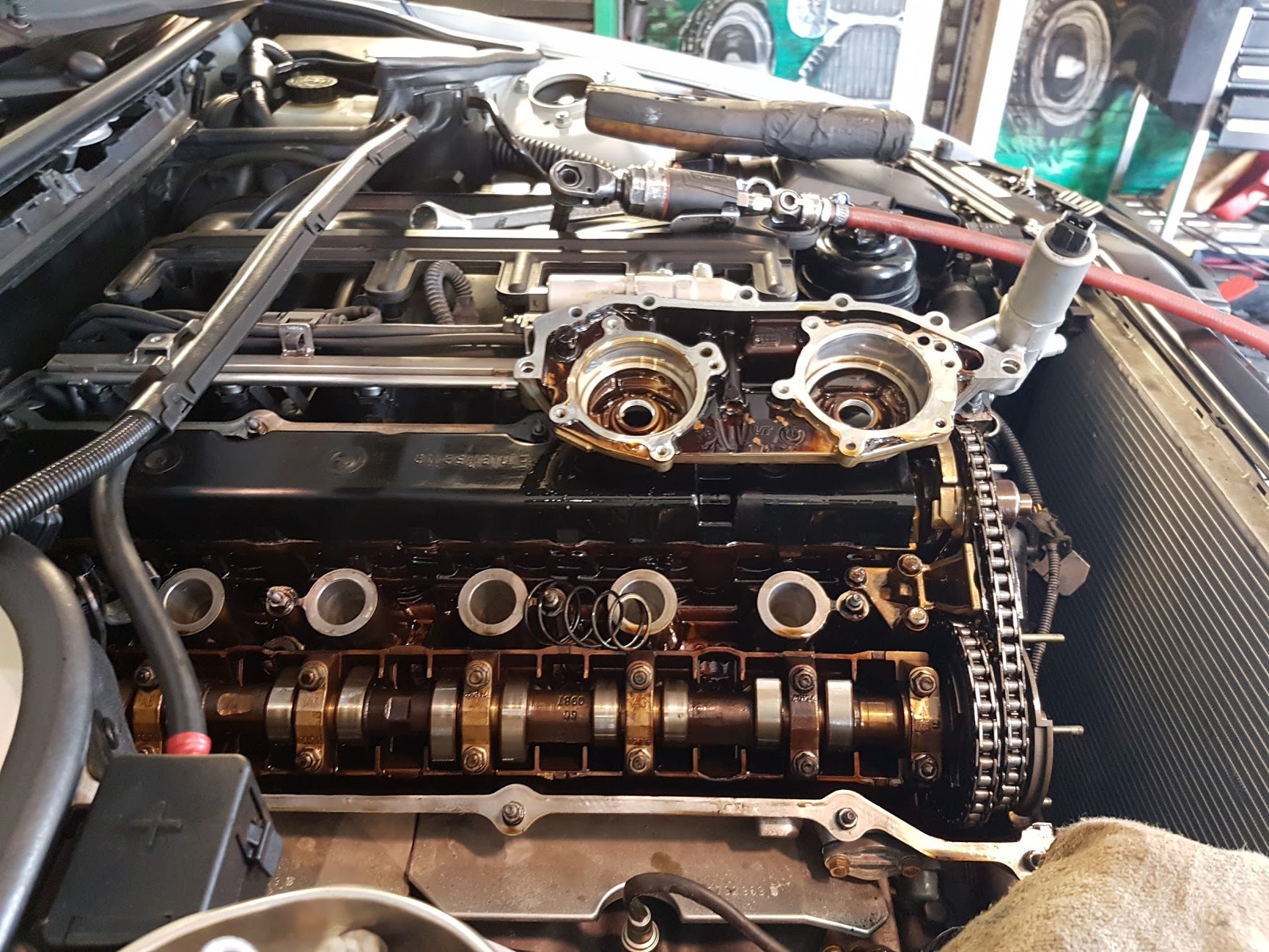

Deze olielekkage is in ieder geval voorbij :). Een deel van de olie direct onder het gat is van het loshalen maar alles wat schuin achter die opening zit is allemaal lekkage. Verder ook maar de bougies vervangen want die zagen er niet uit. Zaten onder de aanslag. Ik wist ook niet hoelang ze er al inzaten dus daarom sowieso maar vervangen.
Afbeeldingslocatie: https://s31.postimg.org/r8j1cr0fv/DSC_1525.jpg
Afbeeldingslocatie: https://s31.postimg.org/6po57omij/DSC_1526.jpg

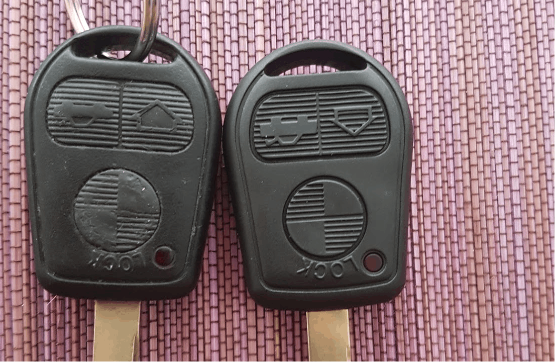

Als eerste heb ik het hoesje van de sleutel vervangen door een net exemplaar
Sleutel

Opvallend wel dat je het oude model sleutel hebt. Ik heb namelijk wel een diamondkey (voor exact hetzelfde type auto).

Die sleutels zaten erbij. De complete set bestond uit 2 zenders, valet sleutel en 1 van plastic.

Vandaag wezen informeren naar het reviseren van de vanos bij pmotorsport en door een last minute afzegger kon ik direct terecht. Hij lijkt nu nog iets strakker te lopen en het vermogen onderin is duidelijk toegenomen.

Ik heb sinds kort ook een BMW. Een e46 328 uit '99.
Ik ben er echt onwijs blij mee. Het rijdt echt heerlijk, ik heb helemaal niet het gevoel in een auto van inmiddels 17 jaar oud te zitten.
Nice :)
Ik heb dat bij mijn e39 ook vervangen, was nog erger aan gort dan die van jou. Leuke upgrade voor minder dan een euro :)

  • yrew
  • Laatst online: 09:24
418O2 schreef op dinsdag 09 augustus 2016 @ 09:29:
:-( ik vrees dat ik iets meer betaald heb dan nodig
Hier nog een foto van de laatste upgrade, ook iets meer dan een euro trouwens. Dit was van tijdens de vanos revisie
Motor
Groetjes
  • 418O2
418O2
u mad?
yrew schreef op dinsdag 09 augustus 2016 @ 11:07:
:-( ik vrees dat ik iets mee betaald heb dan nodig
Ik had niet goed gekeken, ik heb alleen de knopjes vervangen :P

  • SgtPoen
  • Laatst online: 19:55
Ziet er aardig donker uit? Wanneer voor het laatst olie ververst?
  • yrew
Als het goed is vlak voor de aflevering, maar dat zal ik nog even nakijken
Yup, dit had net voor de aflevering gedaan moeten zijn.
[ Voor 30% gewijzigd door yrew op 09-08-2016 12:40 ]
Groetjes

Miscchien lijkt maar zo. Zie hier mijn blok een aantal maanden geleden, dit was een maandje na een oliewissel.
Afbeeldingslocatie: https://s10.postimg.org/apueg7k6h/DSC_1399.jpg
Tijdens de revisie kwam dit ook ter sprake dus je opmerking komt niet in zijn geheel als een verrassing moet ik zeggen. Het verschil tussen jouw blok en de mijne is wel groot qua kleur. Ik zal nog eens informeren bij de verkoper.
