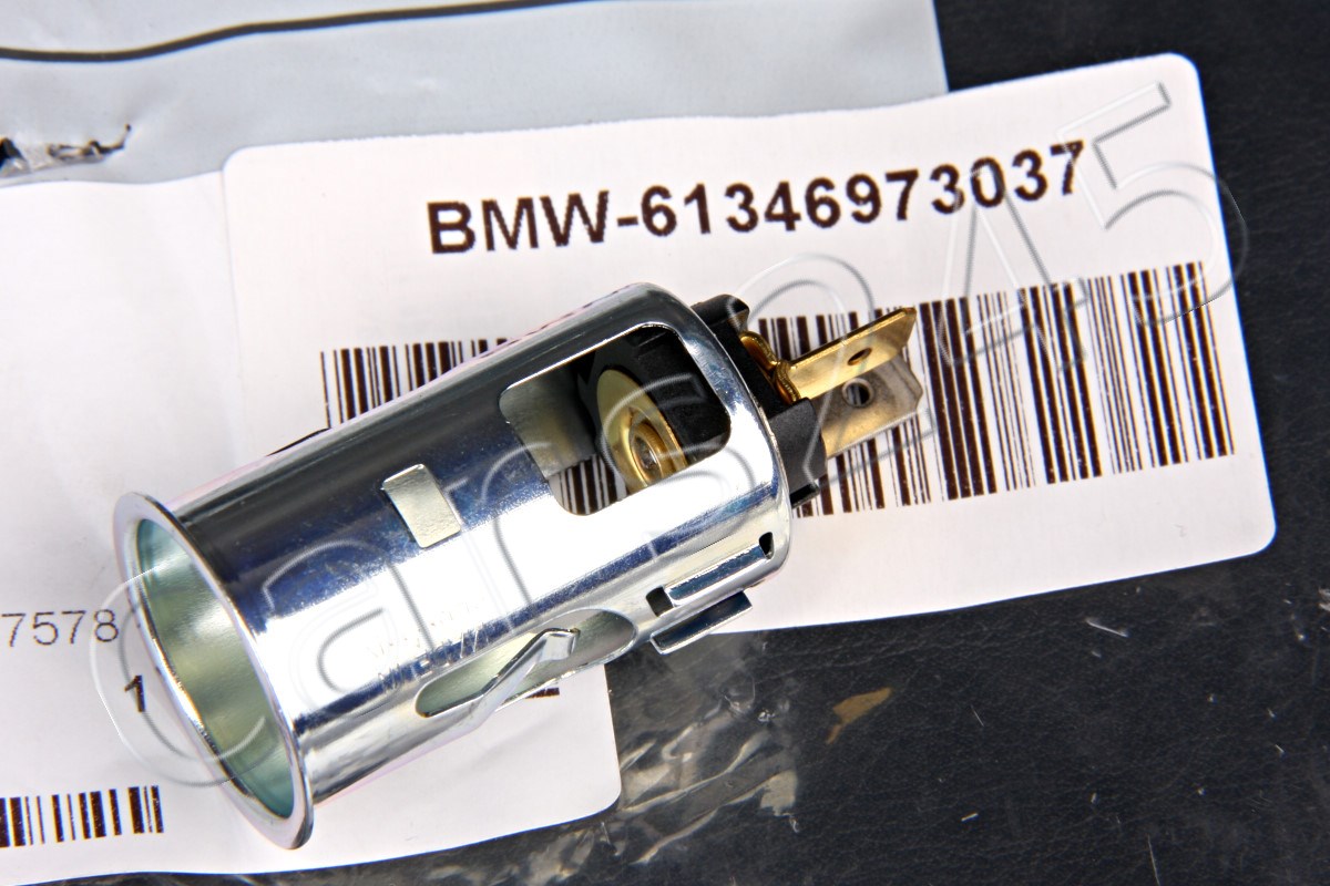

Zijn er hier nog mensen met recente BMW modellen (F-series) die problemen hebben met opladers in de wagen voor in de cigarette lighter socket?
Blijkbaar heeft BMW (Audi en VAG ook for that matter) een diepere socket waardoor je iets kleinere 12V chargers geen contact kan laten maken en ze dus niet werken.
Ik dacht, ik ga even voor een leuke en goed aangeprezen lader, kwalitatief en stevig, blijkt dat het ding niet werkt :( in een BMW. Hij werkt wel in de socket in de middenconsole als je op de achterbank zit, maar de front 12V werkt niet.
Betreft een Anker PowerDrive.
[ Voor 9% gewijzigd door HyperBart op 17-06-2016 08:13 ]

HyperBart schreef op vrijdag 17 juni 2016 @ 08:05:
Langere kabel en kabel naar voor laten lopen?

  • HyperBart
  • Laatst online: 11:48
Snake schreef op vrijdag 17 juni 2016 @ 08:39:
Ik zoek het eigenlijk zo netjes mogelijk te houden in de auto, een halve elektriciteitskast aan kabels in de wagen heb ik niet veel zin in. :/
klopt, heb ik ook. Bij DealExtreme had ik er 2 verschillende besteld, de ene doet het wel voorin en de andere niet. Ze werken wel allebei achterin.
Ik heb ook voor een kwalitatief goede lader gekozen (deze) maar in mijn 2016 F20 zonder problemen voorin in gebruik!
Ik heb hetzelfde gehad bij een E60.
Er zijn verschillende socket maten. Afaik wordt er verschil gemaakt tussen een socket bedoeld voor de sigarettenaansteker en een 12v power socket.
De aansteker plug mag niet in de andere sockets passen, de min pool zit daarom dieper in de socket en klemt over een randje van de aansteker.
Bij een standaard plug zitten de min polen op de zijkant dan inderdaad te hoog om contact te maken.
Bij een 12v power socket is de gehele binnenwand de min pool.
Zoeken naar een (goede) lader die wel past kan je uit je hoofd zetten. Een goede lader voldoet namelijk aan de specificaties.

Raymond P schreef op vrijdag 17 juni 2016 @ 11:18:
Bijzonder, want ik heb dan geen rokers-pakket genomen, dan zou je toch ergens mogen verwachten dat ze die socket non-aansteker maken 8)7
Dat laatste is dan ook niet helemaal waar want ik had een tijdje een Griffin PowerJolt en die doet het prima...
[ Voor 6% gewijzigd door HyperBart op 17-06-2016 13:20 ]

HyperBart schreef op vrijdag 17 juni 2016 @ 12:01:
Ik ben er ook geen specialist in. ;)
Realoem geeft mij #61346973037 en #61346973035 voor een F20.
(redelijk grote plaatjes)
De #61346973035
En de #61346973037
Wat ik bedoel is wel redelijk duidelijk zcihtbaar denk ik (35 heeft een duidelijke klem bovenaan het plaatje).
Een voordeel, het zijn snap-in replacements. :9
Wellicht dat die Griffin net tegen de randjes van spec aan zit waardoor hij contact maakt mits goed ingeplugd (lees: gedraaid).

Raymond P schreef op vrijdag 17 juni 2016 @ 14:51:
De #61346973035
En de #61346973037
Zou dat willen zeggen dat ik met wat trek en sleurwerk dat ijzertje kan vervangen?

HyperBart schreef op vrijdag 17 juni 2016 @ 16:05:
Ik zou het wel eerst ff checken. Ik zag namelijk ook een model voorbij komen waar die klemmen ook de plus pool was.
Makkelijkst testen is met een whiteboard stift of soortgelijks. Dan zie je waar de adapter wel en niet raakt.
Verder geldt dat elk onderdeel wat je op realoem los kan vinden ook gemonteerd kan worden, zolang je weet hoe. Dus ook die Plug-in socket.
Nu heb ik als het goed is ook een #61346973037 in de E90 en kan je iig vertellen dat, tot nu toe, alle plugs gewoon werken.
Edit, net ff nagekeken bij de E90. Die is niet zo modulair :')
