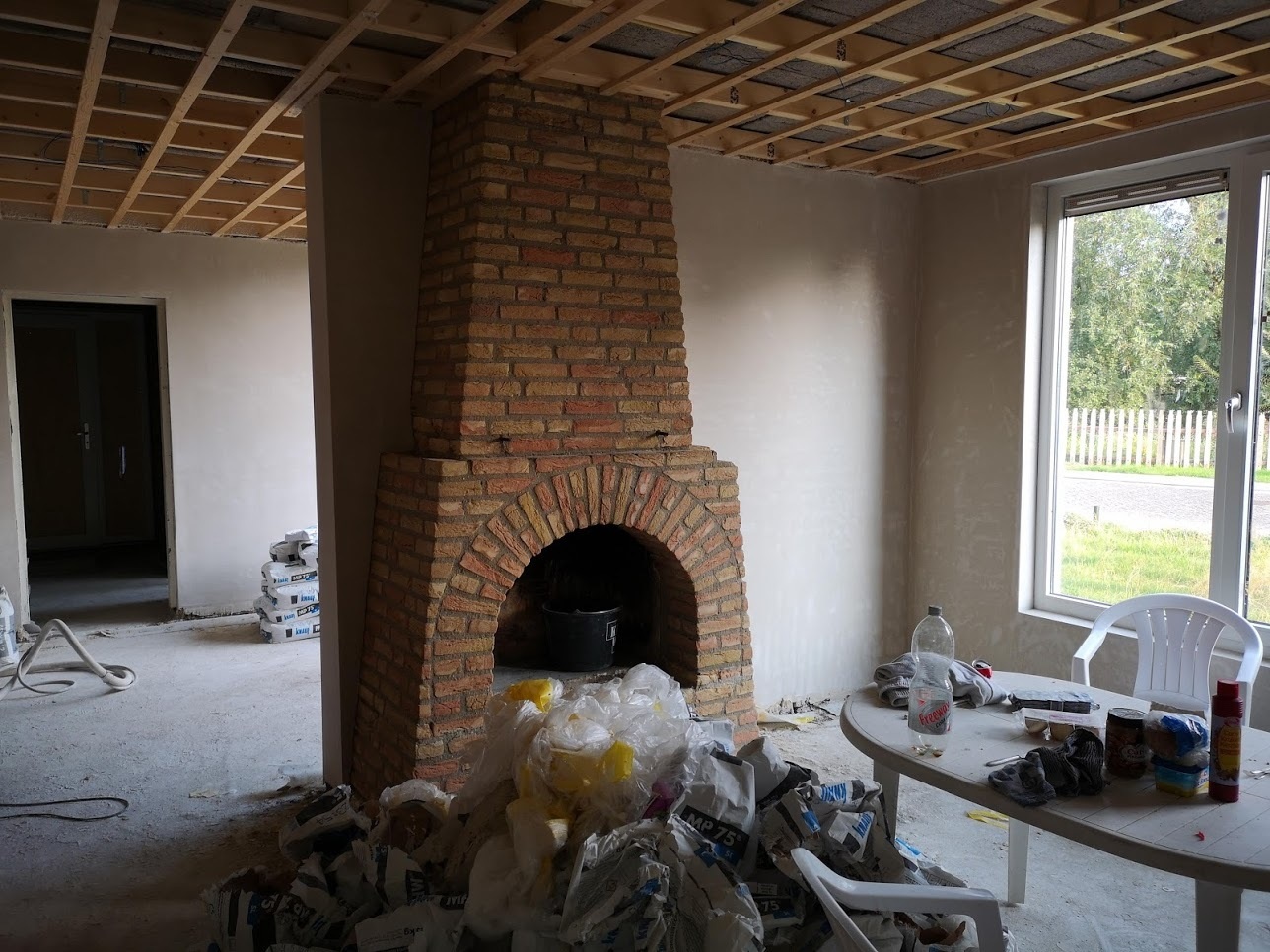

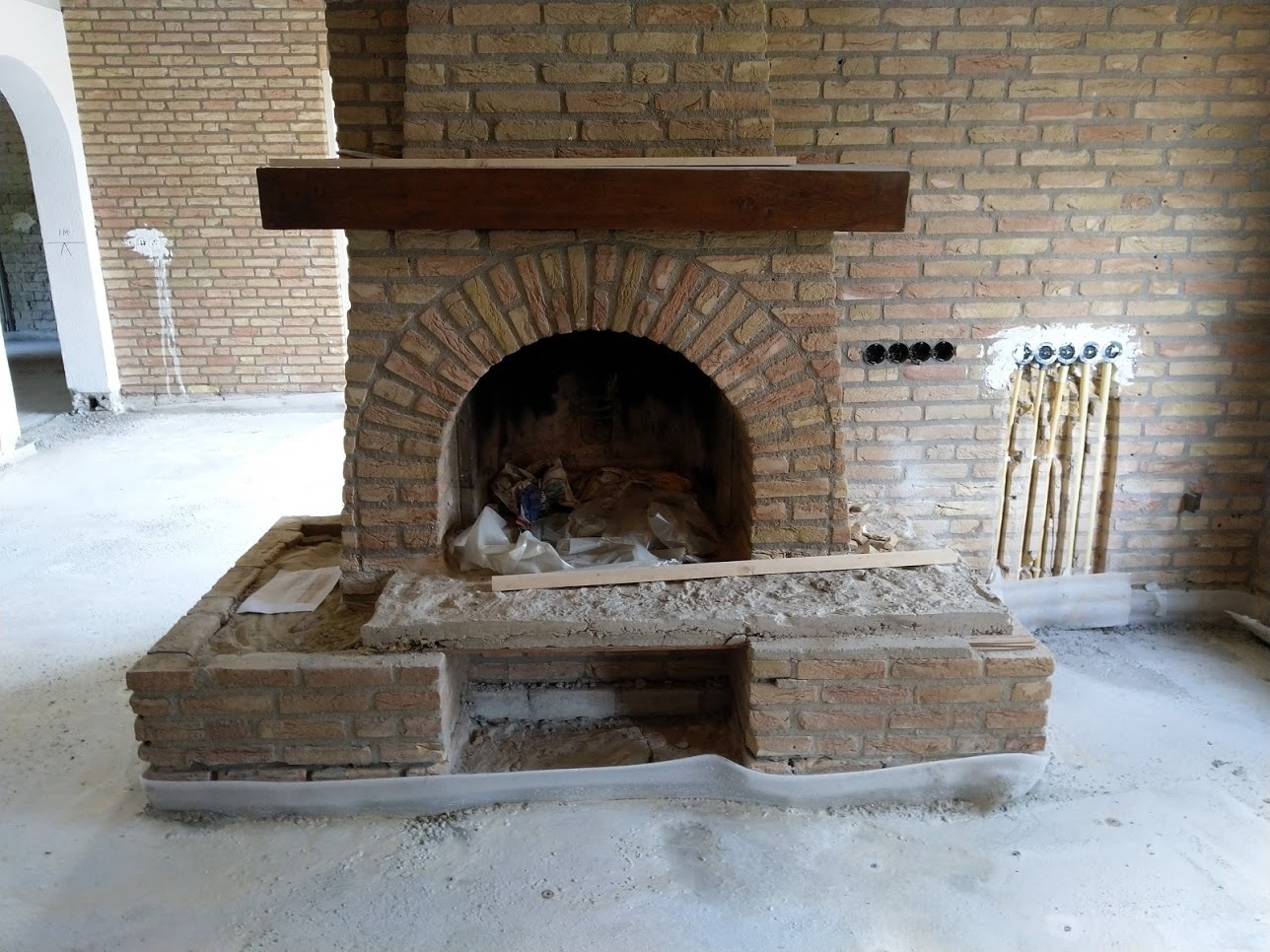

De haard die erin komt is een Meteor Jupiter 470. We wilde de stenen blijven zien dus er komt een custom boog in. Om de boog en haard weer 1 geheel te maken. Ik ben zeer benieuwd naar het resultaat. 20 dec word hij geplaatst :). Dan kan de fik erin. Ook alvast wat geleerd dat er flink wat hout in moet en hoe je de stapel maakt.
Hier de kleine geschiedenis van de haard.
Staat hoe we het huis kochten
Afbeeldingslocatie: https://tweakers.net/ext/f/Xt9es8VXiG8OT2hmD4NSvtLt/thumb.jpg
Van het een kwam het ander stukje ingekort...
Afbeeldingslocatie: https://tweakers.net/ext/f/nfRhR0raW8JmUnrLVdEcyea8/thumb.jpg
Doorgang was voor het gevoel te krap nog een stuk eraf
Afbeeldingslocatie: https://tweakers.net/ext/f/jjJEVFcr5ftz9Av9CJwJXA7R/thumb.jpg
Sorry voor de rotzooi maar dit is hem met stucwerk achteraf zo springen de stenen eruit
Afbeeldingslocatie: https://tweakers.net/ext/f/i0sRjSdgi6L0jpseZ5rNflNH/medium.jpg

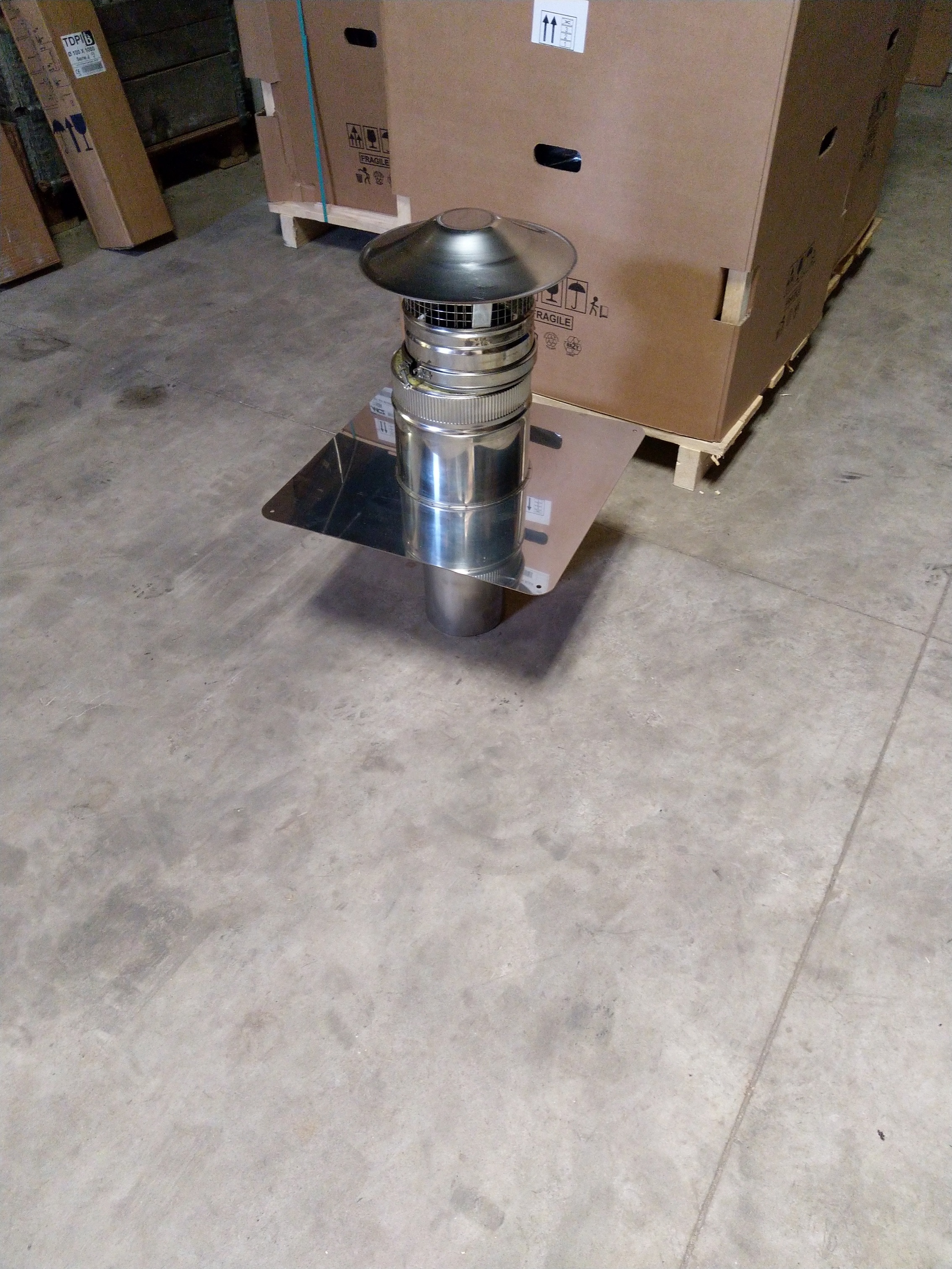

Op de schoorsteen komt er een kapje (geen echte grote kap ofzo) puur dat het niet meer binnen kan regenen en er geen vogels in kunnen. Word een pijp getrokken door de huidige schoorsteen en aangesloten op houthaard. De custom plaat komt er later op (dus daar heb ik op 20 dec geen foto van).
Formaat diameter klopt niet (straks wel) maar dit dus

Afbeeldingslocatie: https://www.firemaster.nl/media/catalog/product/cache/1/small_image/270x/9df78eab33525d08d6e5fb8d27136e95/d/s/dsc_5178_firemaster-classic-bl-dicht_1.jpg
Maar dan dus zonder gaas. Dat heb ik er nu omheen gewikkeld. Gaat prima en niemand die het boeit. Het is toch helemaal bovenop het dak. :)
