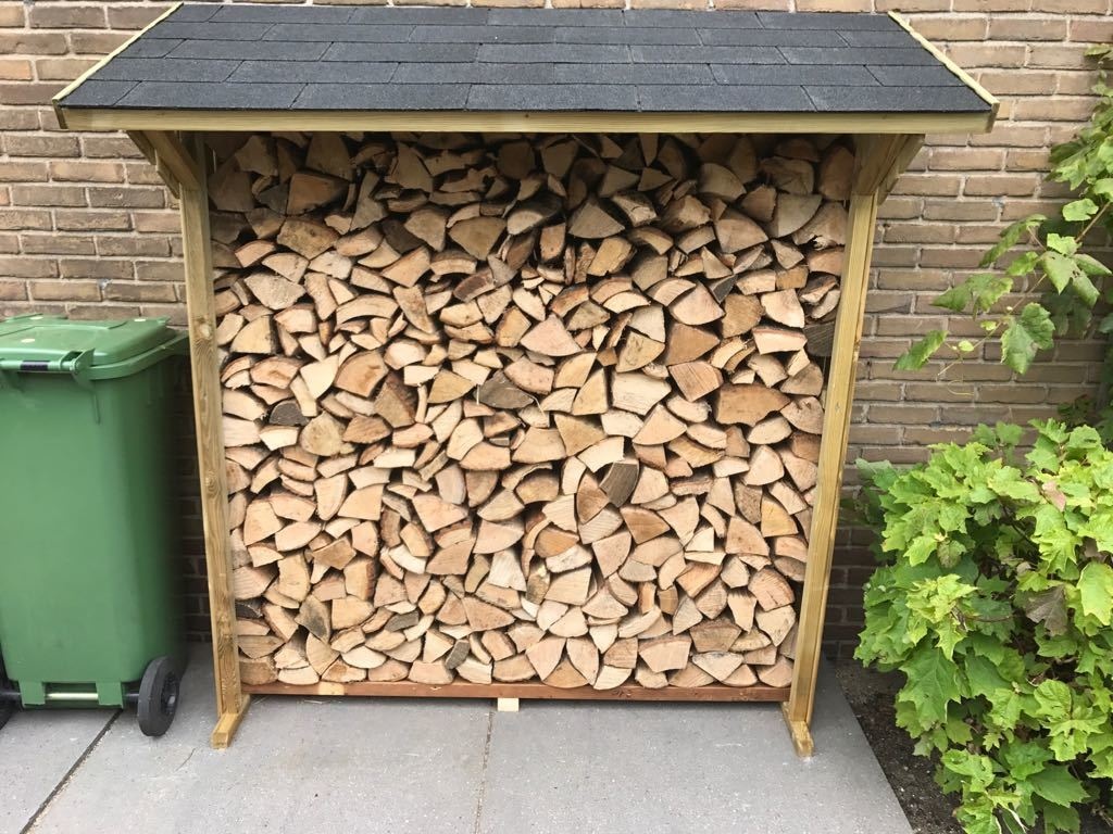

Señor Sjon schreef op donderdag 27 september 2018 @ 10:46:
For the record, mijn zielige houtunit. -O-
Aan de rechterkant staat nog een container normaal gesproken en we krijgen ooit ook nog een vierde plasticbak. Tot ik weet wat we met de tuin willen, blijft het 'behelpen'.
Herkenbaar ;)
Afbeeldingslocatie: https://tweakers.net/ext/f/oHXTMMVozIaSJ7KuP1DWNUXM/full.jpg
(al ligt er nog 3 kuub gestapeld in de schuur, maar aan de zijkant van het huis in de wind en volop in de zon gaat het drogen van zo'n 1 - 1,3 kuub prima. Heb er wel wat shingles op gezet en wat verstevigingen hier en daar aangebracht)
  • Señor Sjon
  • Laatst online: 00:06
Hoe lang zijn die stammen? Met vloertje past er bij mij 2x25 cm achter elkaar.

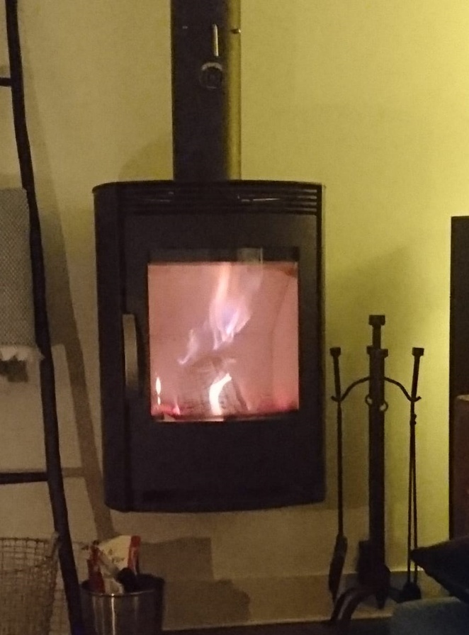

Leuk om te lezen hoe enthousiast mensen bezig zijn met hout stoken, opslaan en alles wat er bij komt kijken! Zelf ben ik in augustus met mijn vrouw verhuisd naar ons eerste koophuis en hebben bij de zoektocht gelet op de aanwezigheid, dan wel mogelijkheid tot het plaatsen van een houtkachel. Van huis uit heb ik altijd duurzaamheid meegekregen en bij mijn ouders thuis staat dan ook al tientallen jaren een prachtige Harrie Leenders HL4.
Wij hebben ons bij de lokale haardenboer, Otto Vuur in Leiden, laten informeren over wat er tegenwoordig op de markt is en hoe en of we het aanwezige rookkanaal konden gebruiken voor een houtkachel. In het huis zat een open haard.Vanwege het feit dat bijna al je warmte door de schoorsteen naar buiten verdwijnt en, niet in de laatste plaats, omdat het plateau om de haard heen onwijs in de weg stond hebben we dat allemaal weggesloopt en een mooie, betaalbare, houtkachel (JAcobus 6) van A++ klasse en 6kw vermogen laten plaatsen. Het bestaande rookkanaal was wel dubbelwandig, maar wel verouderd en een te grote diameter. Daarom is er een flexibele rvs pijp doorheen getrokken. Ook is de loodslab op het dak en de schoorsteen vervangen. Ook hebben we een ABCAT laten plaatsen om toekomstige regelgeving omtrend roet en fijnstof voor te zijn.
Op de plek waar de open haard zat hebben we zwarte tegels gelegd en de kale muur die over bleef na et weghalen van schoorsteen hebben we met kleine steentjes betegeld.
Deze foto is vlak nadat hij geplaatst is, de stucloper ligt er nog.
Afbeeldingslocatie: https://tweakers.net/ext/f/rKl4AnR2WIhkFRKConFvTCGK/medium.jpg
We zijn er enorm tevreden mee en de katten ook! We kunnen onze woonkamer er makkelijk mee verwarmen. Wat niet op de foto staat is de grote tuintegel die ik op de kachel heb gelegd. Die gebruik ik en beetje als alternatief voor speksteen. Hij houdt de warmte vast en geeft die over lange tijd af. Ook gebruik ik het om de hapjespan met stoofvlees op te laten sudderen. De temperatuur is precies goed hiervoor.

Heb mijn brabus brabant voor de tweede avond aan. Heerlijk eerst opstoken met afvalstukken steigerhout en hierna de houtblokken erop. Lekker getemperd en heerlijke temperatuur. Volgend jaar weer op pad om 2 beuken om te zagen en te kloven en eventueel nog 3 elsen. Probleem is meer dat mijn voorraadruimte beperkt is. Maar eerst maar lekker stoken :)

Morgen ook 2 kuub ophalen bij de lokale sociale werkplaats.
Hout van verschillende soorten bomen en heeft 1 jaar gedroogd dus zal nog een jaartje thuis moeten liggen wachten alvorens het ons van warmte gaat voorzien.
Als ik eraan denk zal ik morgen wat foto's maken en plaatsen O-)

Hier ligt 21m3 gereed en m'n opslag zit vol en nog niet alles is geklieft. Afbeeldingslocatie: https://tweakers.net/ext/f/uyKH9g9qQv6VZRax9rk7vxhB/full.jpg
Luxeprobleem... ;)

Hier ligt 21m3 gereed en m'n opslag zit vol en nog niet alles is geklieft. [Afbeelding]
Luxeprobleem... ;)
Ja maar bij mijn verzekeringsmannetje moet ik dus even de polis opvragen om door te lezen. Maar ik ga het denk ik lekker zelf doen.
Mooie voorraad hout. Hoe lang doe je daar mee?

Sinds wij in onze nieuwe woning wonen (mei 2017) hebben wij ook een houtkachel en sindsdien weten ook wij dat er geen lekkerdere warmte is als een houtkachel :P
Wij hebben de Contura i50 (3 zijdig met liftdeur)
