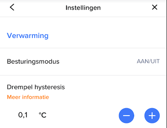

@Dutchess_Nicole nee, helaas. Ik kan in een online portaal alleen dingen instellen zoals weekprogramma's en koppelingen met andere online diensten. Geen optie die met lokaal aansturen te maken heeft. En op de thermostaat zelf kan ik niks instellen (behalve de gewenste temperatuur en een knop om het online ingestelde programma te pauzeren).
Volgens de compatibiliteitsmatrix zou de Thermosmart wel braaf met OTGW samen moeten werken.

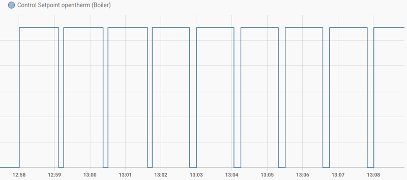

Ben hier nog even ingedoken en heb inderdaad een keer proberen de setpoint de zetten op een kamertemperatuur zoals deze uit Home-Assistant komt (19.2). Ik gebruik de volgende service https://www.home-assistan...rm_gwset_control_setpoint.Dutchess_Nicole schreef op zondag 15 oktober 2023 @ 15:47:

De waarde komt goed door en mijn installatie begint op te warmen. Echter na een minuut springt deze waarde weer op 10.
Komt dat door mijn thermostaat die wel aangesloten is in een warmere ruimte?
Door de control setpoint op de kamertemperatuur te zetten override ik de kamertemperatuur (die nergens voor is zei je) en verwarm ik de vloerverwarming?
Er zit een beveiliging in de OTGW dat een handmatige setpoint maar beperkt geldig is. Dit is zodat je niet bijvoorbeeld je ketel 70 graden laat stoken, en je HA instance uitvalt en de ketel op volle toeren door blijft kachelen.s.vanrossem schreef op donderdag 19 oktober 2023 @ 14:50:
Als je dus je setpoint wilt houden zul je die minstens 1x per minuut moeten verversen.
Ikzelf stuur mijn setpoint elke 30 seconden. Dat werkt hier prima
De control setpoint, voor de duidelijkheid, is de temperatuur die je wilt dat het water uit de ketel spuwt.

Vandaag wat tijd om verder te puzzelen met OTGW. Want ik kan nog steeds mijn verwarming niet aanzetten via OTGW en dat is juist het hele punt
Heb in de Opentherm Monitor de logging aangezet om te kijken wat er precies gebeurt. Ik stuur via HA/MQTT een commando om de kamer op 28 graden te krijgen:
Met TT28.00 lijkt hij verder weinig te doen. Wel zie ik dat 'iets' de room setpoint op 15.00 zet. Dat gebeurt ongeveer elke 7 seconden:
Tussenliggende niet relevante logging heb ik even weggehaald hierbij, uiteraard.
Samengevat: mijn 28 graden commando lijkt genegeerd te worden. En de thermostaat geeft elke 7 seconden door dat het setpoint 15 graden moet worden/blijven?
Mijn vraag: hoe nu verder?

Dikke kans dat dat de thermostaat zelf is die probeert de regie terug te pakken.s.vanrossem schreef op vrijdag 20 oktober 2023 @ 13:14:
Is dit normaal gedrag richting het `control_setpoint`? Ik update nu iedere 15 seconde die waarde maar hij valt tussen de updates terug op 10.

En bij deze is dat ook het geval, en ook duidelijk wie de boosdoener is:Gizz schreef op vrijdag 20 oktober 2023 @ 13:36:

De identifier beginnend met T bewijst dat ook hier de thermostaat graag zijn eigen waarde weer terug wilt zien.
In beide gevallen zullen jullie moeten checken of jullie thermostaten een external control optie heeft die aangezet kan worden.

Bij mij werkt de OTGW goed, echter in combinatie met de iSense wil de iSense nog wel eens weer terugspringen naar een standaardprogramma als ik de gewenste setpoint aanpas. Dit is nogal onvoorspelbaar wanneer dit gebeurt. Een workaround is het gebruikersniveau aan te passen naar "Eenvoudig" (dan zijn er geen programma's meer), maar hierdoor verlies ik ook veel functionaliteiten van de iSense.
Iemand die ervaring heeft met de OTGW+iSense en ook met het uitgebreide gebruikersniveau goed het setpoint kan aanpassen zonder dat de iSense soms terugspringt naar het ingestelde programma?
In mijn ervaring is "hoe dommer, hoe beter" de leus voor thermostaten. Laat de OTGW en je domotica de slimme dingen doen, en de thermostaat hoeft alleen maar "WARM!" en "KOUD!" te roepen zo nu en dan.
Dat werkt wmb echt het meest betrouwbaar
Kia E-Niro 2019 Executiveline. OTGW/HA Enthousiasteling.
Gebruik je TT commando of TC commando? Bij TT is het de bedoeling dat de thermostaat de regeling weer overneemt, bij TC dat de temperatuur continu blijft totdat de gebruiker zelf actie onderneemt.woutervt schreef op maandag 20 november 2023 @ 15:52:

Ik werk met homeassistant en daar heb je de functie 'Temporary Setpoint Override Mode'. Dat zal wel het verschil zijn tussen TT en TC?JanPedaal schreef op maandag 20 november 2023 @ 16:12:
Heb deze functie aan en uit geprobeerd met beide hetzelfde onvoorspelbare scenario waar de thermostaat terugvalt in het Continu Dag programma.
Om zeker te weten welk commando HA gebruikt zal je even in het log moeten kijken. Ik gebruik zelf Domoticz en daar zie ik het in ieder geval terug (TT):woutervt schreef op maandag 20 november 2023 @ 16:16:

Zoals in veel gevallen kun je het beste de OTGW log bekijken om precies te weten wat er gebeurt.
Ik heb inderdaad wel eens gezien dat een iSense een vreemde waarde voor Room Setpoint geeft. Ik kreeg de indruk dat hij enige tijd voor het ingaan van een nieuwe temperatuurinstelling het Room Setpoint geleidelijk verhoogt. Dus bijvoorbeeld om van 18 naar 20 te gaan, verandert Room Setpoint achtereenvolgens naar 18,2 18,4 18,6 etc. Als tijdens zo'n proces de instelling wordt veranderd via een TT of TC commando, wordt de curve daar bij opgeteld. Het Room Setpoint wordt dan niet wat de OTGW verwacht en na verloop van tijd geeft die het op.
Oh dat was het! Blijkbaar heb ik dat vorig jaar per ongeluk goed gedaan. Deze winter na herschrijven van de automatisering via Node-Red ging het ineens mis, maar nu snap ik dus waarom.Dutchess_Nicole schreef op donderdag 19 oktober 2023 @ 15:20:

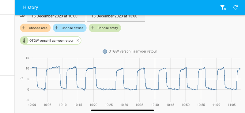

Ik heb een Remeha Avanta 24c en vloerverwarming. Als ik nu kijk naar het verschil tussen boilertemperatuur en retourtemperatuur dan zie ik dit wel heel veel slingeren (en elke cyclus ook naar de 0 gaan). Is dit gedrag normaal?
Een leven zonder feesten is als een verre reis zonder logement (Demokritos ca. 500 B.C.)
&Creative
Wij hebben een Remeha Tzerra Ace (28c) met vloerverwarming en radiatoren en die monitor ik ook via een OTGW, daar zie ik exact hetzelfde gedrag. Zodra de ketel stopt met verwarmen valt het verschil terug naar (ongeveer) 0.Frankster schreef op maandag 18 december 2023 @ 06:38:
@Frankster , @bovade Absoluut normaal gedrag voor een gasgestookte cv-installatie bij deze buitentemperaturen. Bijna iedere cv-ketel in NLvertoont op dit moment dit stookgedrag.
Het aantal branderstarts en de brandtijd kan wel verschillen.
Wat mij verbaast dat sommige (OTGW-)gebruikers dit nog niet weten.

-controleer je pompsnelheid en speel hiermee. (te laag laat ketel ook pendelen)bert56 schreef op vrijdag 22 december 2023 @ 20:00:
Ik heb inmiddels met mijn installateur gesproken.
Het verhaal is inderdaad dat de ketel zijn warmte niet kwijt kan niet is staat is zo weinig vermogen te leveren dat er maar één radiator wordt verwarmd. Hij raadde mij aan eerst een te experimenteren met de bypass.
De bypass moet gesloten blijven als alle of meerdere radiatoren open staan, maar als de ene radiator aangaat moet hij opengaan. Dat moet uit te vinden zijn. Anders laat ik een buffervat plaatsen.
Heeft natuurlijk allemaal heel weinig met de OTWG te maken, maar die wil ik misschien toch nog hebben om mijn CV te tunen.
-maximale vermogen van ketel op het minimale instellen.
-radiator in badkamer altijd voor 50-70% open voor flow.
-Bypass liefst zo ver mogelijk van de ketel ook minimaal 50% open.
Ik had een ketel die veel aan het pendelen was doordat ik een CW5 heb gekocht. Met deze bovenstaande setting gespeeld en hij loopt nu vrij netjes al zeg ik het zelf. Wel in combinatie met vloerverwarming beneden en verder 7 tado knoppen op verwarmingen.
Om dit te monitoren heb je uiteraard een OTGW nodig. Aanvoer, retour en delta T zijn erg belangrijk. En vergeet de maximale aanvoertemp niet. Vanaf fabriek vaak 75 graden, en tegenwoordig zet men hem kwakkeloos op 60.. Tja dat zeiden ze in de media. Voor mij was 60 weer regelmatig pendelen. 65 is een stuk beter!

Ik heb een Netatmo in combinatie met OTGW maar helaas lijkt er bij mijn apparaat geen OT communicatie plaats te vinden. Heb nog geen tijd gehad om het verder te onderzoeken. Ik zie via de HA-integratie nu wel netjes warmtevraag, warm watervraag en temperaturen. Maar helaas dus geen OT-communicatie met de thermostaat. Mijn Intergas is overigens wel vrij beperkt in de ondersteuning van OT berichten.olafmol schreef op donderdag 21 december 2023 @ 19:30:
Vraagje: heeft er hier iemand een Netatmo modulerende thermostaat die uit te lezen is via OTGW? Wil graag weten welke gegevens deze doorgeeft via OT. Bvd!
Zie ook https://otgw.tclcode.com/matrix.cgi#boilers .
Heb je de Netatmo modulating thermostat of de aan/uit?pistole schreef op zondag 24 december 2023 @ 09:29:
Modulating wireless, althans dat is wat ik gekocht heb.
Toont zichzelf netjes als modulating:
:fill(white):strip_exif()/f/image/fLpyATgDJV2abkzHHHGUVW8i.png?f=user_large)
Maar in de actuele status:
:fill(white):strip_exif()/f/image/OoJJ3SF06T3xTWRDDMXHC76q.png?f=user_large)
Had al een ticket geopend bij Netatmo maar na 4 weken pas reactie. En toen heb ik 2 weken niet gereageerd dus ticket weer dicht
Als ik de relay herstart dan zie ik af en toe 'thermostat connected' langskomen in OTmonitor, maar daarna niet meer. Overigens hetzelfde gedrag als ik de OTGW er tussenuit haal.
