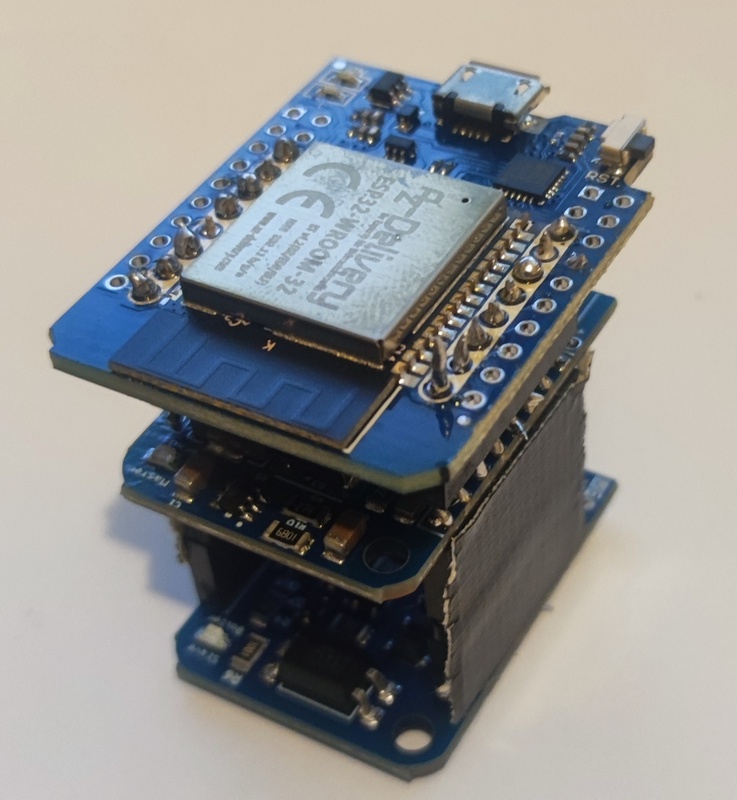

Inmiddels eea met hulp van je antwoorden samen gesoldeerd, kan mooier maar ik ben best trots.
Ik ga nu de Arduino programmeren. Ik heb de code van DIYless, maar ik zag dat je zelf ook een flink stuk code had geproduceerd. Raad je je eigen code aan boven die van DIYless?
Afbeeldingslocatie: https://tweakers.net/i/ypBGOJmbAimyQ8b21U6_7TdL01M=/x800/filters:strip_icc():strip_exif()/f/image/ovwNGu7SFg11E4IakSSMaXb3.jpg?f=fotoalbum_large

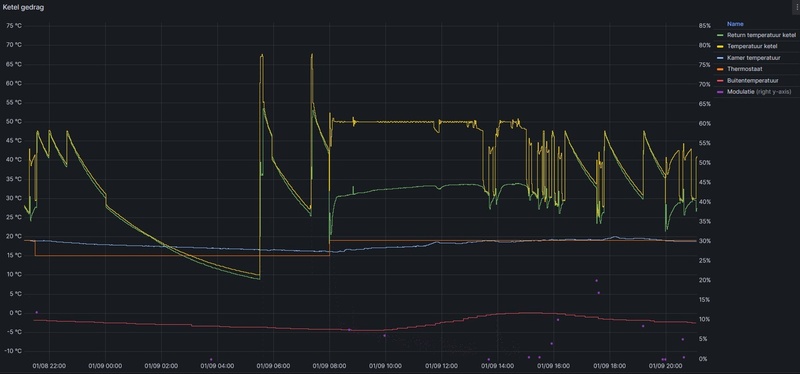

Afbeeldingslocatie: https://tweakers.net/i/bc7riI-PEi7Bm7fv_9w2Ae_0UOw=/800x/filters:strip_icc():strip_exif()/f/image/ABqxThc8GLQnu2vKX20tTOvb.jpg?f=fotoalbum_large
[ Voor 47% gewijzigd door htca op 09-01-2024 21:08 ]

Mooie run van 8h tot 13h .... vvw?
Welke ketel?
[ Voor 4% gewijzigd door Wolfram55 op 09-01-2024 21:28 ]

Wolfram55 schreef op dinsdag 9 januari 2024 @ 21:27:
Welke ketel?
Vloerverwarming, Remeha calenta ace, maar normal duurt opwarmen wel korter, maar -4 buiten vanmorgen
[ Voor 13% gewijzigd door htca op 09-01-2024 21:32 ]

htca schreef op dinsdag 9 januari 2024 @ 21:30:
Minder nachtverlaging doen wellicht?
Je doet er idd wel lang over om op 19C te komen.

Wolfram55 schreef op dinsdag 9 januari 2024 @ 22:03:
Ja zou kunnen, maar op zich is dit ook prima, zovaak is het niet -4 's nachts buiten (en dan slapen we ook nog met het raam open, wel op de 1e verdieping). Maar ik zal het eens in de gaten houden, gisteren 6 kuub gas, dagen er voor toen het nog ruim boven 0 was, rond de 2. Jaarverbruik rond de 500~550 kuub

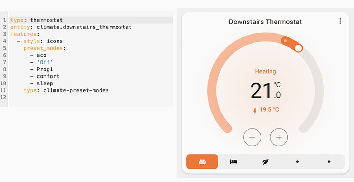

Ik gebruik de otgw met HA integratie om een Honeywell Round op een Intergas HR 36/30 via de thermostaat card te kunnen instellen. Voor LTV heb ik in de Intergas de max aanvoer op 35-45 graden staan.
Kunnen jullie mij helpen in HA een extra thermostaat card te hacken waarmee ik ipv de room setpoint en de kamertemperatuur een temporary override op de max aanvoer van de ketel kan instellen en de control setpoint in de thermostaat card kan laten zien?
Afbeeldingslocatie: https://tweakers.net/i/Klgp0vgtEbFgv4IjJpZCxCptNVo=/x800/filters:strip_exif()/f/image/JeF5nL68y5NNHyKtavBS1pnE.png?f=fotoalbum_large
120m2 bovenwoning met 6 radiatoren en vvw in de badkamer. Intergas HRE 36/30A met Honeywell Round Modulation en Quatt hybrid op het dak van de dakkapel

Ik heb de OTGW van Nodo tussen mijn ketel en mijn simpele Honeywell Round Modulation thermostaat. Op de OTGW draait firmware https://github.com/rvdbreemen/OTGW-firmware met versie 0.10.2+50c3ed2 (14-03-2023) en het geheel verbonden via MQTT met Home Assistant. Dat werkt op zich allemaal best prima! Heb inderdaad ook dat er even tijd tussen zit tussen het bijwerken van de setpoint override in HA voordat de ketel dan wat gaat doen.
Wel heb ik een vraag:
Hoe zorg ik ervoor dat ik de climate presets werkend krijg met deze climate entity in Home Assistant. Als ik de thermostaat kaart wil opmaken en de presets als voorkeur wil toevoegen krijg ik de melding dat Climate Preset Modes niet compatible zijn. De Klimaat HVAC Modes doen het overigens wel, maar dat is niet wat ik zoek :) Ik bedoel zoiets als hieronder.
Afbeeldingslocatie: https://tweakers.net/i/rcd1_aaBon1A11yzddUGIJaNII4=/full-fit-in/4920x3264/filters:max_bytes(3145728):no_upscale():strip_icc():fill(white):strip_exif()/f/image/wJ1k6CyNGyhjhC3QEgSMskRx.jpg?f=user_large
code: thermostaatkaart.yaml
type: thermostat
entity: climate.otgw_thermostat
features:
  - type: climate-preset-modes
    style: icons
    preset_modes:
      - home
      - sleep
      - comfort
  - type: climate-hvac-modes
    hvac_modes:
      - 'off'
      - heat
Moet ik die zelf in HA toevoegen? Of moet er bij de integratie vanuit de firmware de ClimateEntityFeature.PRESET_MODE worden meegegeven en moet dat dan in de MQTT autodiscovery worden toegevoegd? Ik heb even geen idee waar ik het moet zoeken.

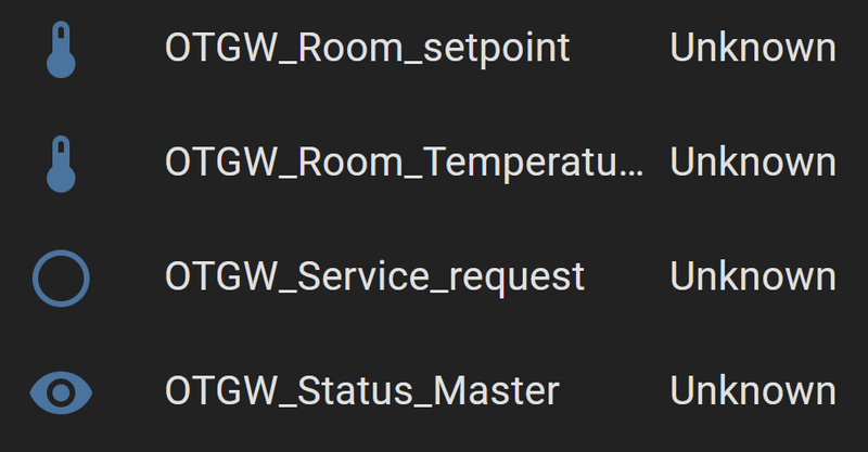

@htca ik heb iets vergelijkbaars sinds twee weken, waarbij de MQTT-communicatie vanuit de OTGW niet lekker binnenkomt bij HA. Ben nog niet achter de oorzaak, maar ik vermoed niet dat het met de ouderdom van je OTGW te maken heeft: ik heb pas sinds enkele maanden deze OTGW in huis :P
Het vreemde is dat het probleem eigenlijk alleen van OTGW richting HA lijkt te spelen en niet andersom. Vanochtend was mijn huis weer lekker warm (automation in HA die om 5:30 het setpoint verhoogt):
YAML:
alias: Tijd - cv
description: ""
trigger:
  - platform: time
    at: "05:30:00"
condition: []
action:
  - service: climate.set_temperature
    data:
      temperature: 17
    target:
      device_id: f936f61290a5d68ed0a8c5612d1a3764
mode: single
Ik zie aan andere thermometers in huis dat de OTGW nu weer netjes een setpoint van 15 graden heeft (automation die dat instelt als mijn vriendin en ik beide niet thuis zijn).
Terwijl tegelijkertijd alle entities in HA bij mijn OTGW unknown zijn, al een paar dagen:
Afbeeldingslocatie: https://tweakers.net/i/qjdZm96VumiMTZUUDvhCmtJdFQs=/800x/filters:strip_exif()/f/image/gsoD18ToyQbXaEforAYPhPNB.png?f=fotoalbum_large
Erg vreemd..
Ik heb het vermoeden dat dit sinds HA 2023.2 verkeerd gaat, maar hardmaken kan ik het niet.
edit: mijn firmware is trouwens OTGW-NODO (Schelte Bron) 0.10.2+50c3ed2 (14-03-2023), hier gedownload. Snap niet waarom ik een lager versienummer heb dan de firmware op deze site, maar een recentere releasedatum.

hmm, ik gebruik inderdaad ook de MQTT optie in HA. Maar als ik de status pagina op de OTGW bezoek, is de status pagina leeg. Die wordt pas weer gevuld als ik een reboot uitvoer. Ik heb een OTmonitor (via een web interface) er aan gehangen, maar daarin komen ook geen waarden terug, tenzij ik dus reboot.
Ik heb de OTGW er momenteel even tussen uit gehaald om hem even aan mijn pc te kunnen hangen en de seriele interface te checken over een wat langere periode.
Ik gebruik overigens dezelfde firmware als jij en qua HA, ik draai over het algemeen de laatste versie (vanmorgen geupdate naar 2024.3)
[ Voor 29% gewijzigd door htca op 07-03-2024 10:46 ]

htca schreef op donderdag 7 maart 2024 @ 10:43:
Net gecheckt en herkenbaar:
Afbeeldingslocatie: https://tweakers.net/i/tVVoOUHWSNtbRToqg0tlzVzsFRA=/800x/filters:strip_exif()/f/image/lVWCFD8URkFpZwH85iRAI59a.png?f=fotoalbum_large
Als ik naar settings of advanced ga krijg ik wel gewoon alles te zien.

Misschien dat overstappen naar de firmware die gepubliceerd is op otgw.tclcode.com helpt. Al snap ik nog steeds niet waarom er op twee plaatsen firmware wordt aangeboden die vrijwel dezelfde builddate heeft en tegelijkertijd zo'n groot verschil qua versienummering heeft. Kan daar ook geen toelichting over vinden.
Dit schijn de github te zijn van de firmware die wij gebruiken: rvdbreemen/OTGW-firmware, terwijl van de versie op tclcode.com nergens een repository beschikbaar lijkt (geen broncode vindbaar, geen plek waar issues worden gemeld of changelogs zichtbaar zijn etc.[/url]. Daarom lijkt me de firmware van github de basis waaraan gewerkt wordt door de community. Verklaart nog steeds niet de gekke versienummering.
Iemand die het verschil tussen de firmwares snapt? :P
@htca ik denk dat wij kunnen aansluiten bij dit issue, meer mensen waarbij de statuspagina leeg blijft: Gateway stops working after a few days of not being used
[ Voor 92% gewijzigd door Gizz op 08-03-2024 10:16 ]
