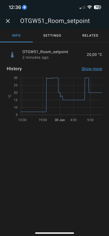

Ik heb een OTGW gekoppeld aan Home Assistant. Remeha Calenta ketel en een Celcia 20. De Celcia is ingestelt op Continue Verlaagd en raak ik eigenlijk nooit meer aan.
Door automations maak ik de termperatuur 's ochtends 20c als er mensen thuis zijn, verlaging naar 15c als iedereen het huis verlaat of 's nachts. Daarnaast heb ik een knop om hem op 10c te zetten, daar filteren alle automations ook op (soort vakantiestand).
Het probleem is dat wanneer ik hem op 10c zet een poosje later het setpoint ineens 7c wordt, en soms ineens 30c.
Weet iemand hoe dit zou kunnen komen?

@HeldereM Wat staat in de Celcia als vorstbeveiligingstemperatuur ingesteld? En als Eco-temp, temp-1 t/m temp-5? Regel je WAR of ruimte?
Temp 1-5 is 18.4 tot 20.4c. Eco temp: 13c. Vorstvrij 6c. Ruimtetemperatuur, in de woonkamer. Die 7c en 30c zijn dus nergens ingesteld in de thermostaat.

@HeldereM En heb je al gekeken naar de instellingen in de Calenta? Als daar die 7 en 30 niet in staan, dan is er geen andere conclusie dat de OTGW inderdaad de boosdoener is.

Je zou eens de OTmonitor eraan hangen en dan kijken wie het commando geeft. De Thermostaat of de OTGW. Dat kan je namelijk aan de berichten gewoon zien.

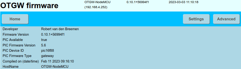

Hele domme vraag wellicht, maar hoe weet ik of ik een P16F88 of een P16F1847 erin heb zitten?
Het is allemaal zo lang gelden dat ik dit heb opgezet.
Als je de laatste firmware geinstalleerd hebt is er een regel in de debug statistics die vertelt welke PIC type je hebt.
Afbeeldingslocatie: https://tweakers.net/i/eFjYSFugRzWSJC3ViligyRGk734=/800x/filters:strip_exif()/f/image/EdhtFGkcTcnsWxxQN2iLuiX0.png?f=fotoalbum_large
Dat ziet er dan ongeveer zo uit.
Ja, maar ik wil het juist weten zodat ik de laatste firmware kan installeren :+
Maar als ik GoT mag geloven heb ik de 16f88
Zo te zien heb ik een oudje, reeds in 2016 geïnstalleerd.

Als je OTGW al zo oud, dan mag je daarvan uit gaan. De PIC16F1847 voor de OTGW werd geïntroduceerd in maart 2022.

In principe zou het met fw 0.10 niet meer uit moeten maken. Deze is nu wel in staat om met beide PICs om te gaan.

Ik denk dat ik iets doms gedaan heb.... misschien dat iemand raad weet, ik heb vanuit mijn thermostaat geen verbinding meer;
Afbeeldingslocatie: https://tweakers.net/i/nfJdqUVf_eHllogjPaZB1hJNLK4=/x800/filters:strip_exif()/f/image/s4ES8XjXWL5UgKsPOclBXKBJ.png?f=fotoalbum_large
Waarschijnlijk heeft dat te maken met de 0 achter "gateway.hex":
Afbeeldingslocatie: https://tweakers.net/i/PDlb-XIGshu6QmY1ZS2zza2odIU=/800x/filters:strip_exif()/f/image/3Ftprj4ZrAtXqLxO8tiFe35I.png?f=fotoalbum_large
Als ik hem daar "update firmware from web" aan klik (en eerlijk gezegd denk ik dat ik de button update wel heb uitgevoerd en zie in mijn file overzicht een pic file met size 0 staan....) Heb ik mijn pic gebrickt of kan ik hem nog ergens opnieuw tot leven wekken of is de enige remedie om een nieuwe pic te bestellen?
Ik heb de pic opnieuw kunnen flashen vanuit de webinterface. Maar het gekke is dat zowel de thermostaat, de boiler connectie op false blijven staan. De thermostaat zelf geeft ook aan er geen verbinding is.
[ Voor 8% gewijzigd door htca op 24-05-2023 22:26 ]

  • htca
  • Laatst online: 10:18
Ik heb 0.10.2 geflasht (0.10.2+50c3ed2 14 maart 2023)
Maar de boiler connectie blijft op false staan (wel, thermostaat connected: True). Wat tijd geven?
De toon geeft ook aan dat hij geen verbinding heeft met de ketel. Als ik de OTGW ertussen uit haal, is er geen probleem (anders dan dat de automations niet meer werken op basis van de info uit de ketel)
Ik vertrouw op de een of andere manier mijn ketel ook niet zo... (remeha calenta ace)

@htca Heb je na het flashen van ESP 0.10.2 ook PIC 6.5 Geflashed, ofwel de gateway firmware? Nu heb je nog de interface.hex geflashed, die stuurt geen OpenTherm berichten door tussen de ketel en thermostaat.
van Interface firmware:
The firmware reports received opentherm messages to the serial interface in the normal way. But it doesn't forward them on its own from the master to the slave, or vice versa.
  • htca
Aardedraadje schreef op maandag 29 mei 2023 @ 12:17:
maar eerst wordt in de ketel een druksensor vervangen nav een errorcode... Ik heb de OTGW er even tussenuit gehaald.

htca schreef op maandag 29 mei 2023 @ 22:13:
Druksensor in de ketel is vervangen, OTGW is opnieuw geflasht en alles doet het weer zoals het moet.
