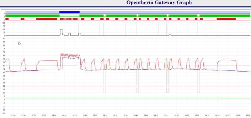

Ik gebruik de OTGW met de Honeywell Evohome. Stuur bij vanaf een Raspberry Pi.
Vanochtend lag de Honeywell site er weer uit ongeveer van 7-9.
Om 09:15 nam het script het weer over. Er is nog ruimte voor verbetering !Afbeeldingslocatie: https://tweakers.net/i/NKahrTb5iGKw5qFeQuMcC9s-WwY=/800x/filters:strip_exif()/f/image/lCG4ShpjKrbl2gXI3nV9SAIc.png?f=fotoalbum_large

wat gebeurt er als de site eruit ligt :? ik neem aan dat de thermostaat regeling lokaal is of heeft de thermostaat een verbinding naar de site nodig?
Interessant, wat doet je script? Stuur je zelf met TC of CS?
Wat is de blauwe lijn? Is dat de retour temperatuur? valt me op dat er bijna geen invloed is of de ketel nu wel of niet draait? Is misschien de schaal van de grafiek hoor, kan het niet zo goed zien. Zit net naar mijn data te kijken en zie daar ook niet zoveel met andere schalen 8)7 altijd mooi he... naar andermans data kijken ;)

sjorsjuhmaniac schreef op woensdag 6 januari 2021 @ 14:17:
De Evohome controller werkt ook stand alone. Ik haal de warmtevraag op van het TCC portal.
Samen met de buitentemperatuur (OT) bepaal ik dan CS en SH. Volgens mij wordt TC telkens gereset.
Wat je ziet is dat de Evohome (controller) minder goed regelt dan mijn script.
Setup is een hybride systeem van Remeha. Het plan is dat de warmtepomp het merendeel van het werk doet.Op de één of andere manier liggen boiler en return temperatuur dichtbij elkaar als de warmtepomp draait. Als de Tzerra cv brandt zie je de delta T van 15, dat is op zich wel prima.

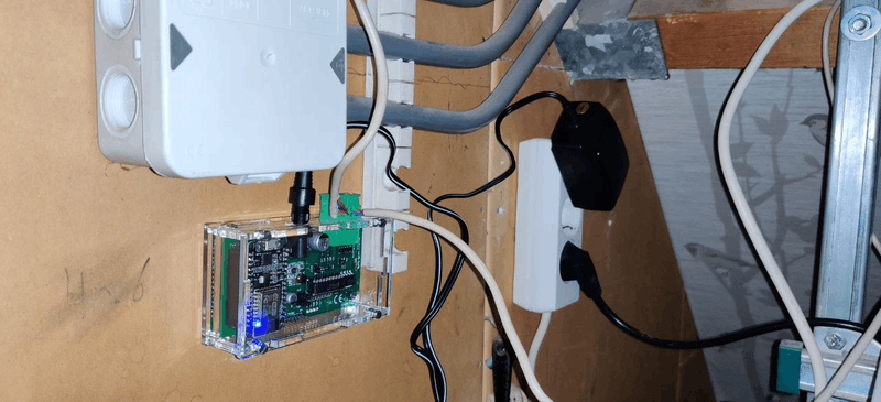

Ik heb al een jaar of twee een OTGW met een NodeMCU die de data naar Domiticz stuurt.
De NodeMCU draaide nog op Esp Easy versie R147.
Die heb ik geupdate naar de meest recente versie (ESP_Easy_mega_20201227_normal_ESP8266_4M1M).
Daarna werkte het geheel slecht. Hoge CPU load op de Esp (~70%), sporadisch data naar Domoticz en als ik de NodeMCU via IP benaderde, moest ik steeds opnieuw inloggen.
Een tijdje aan het prutsen geweest (OTGW naar 4.2.8.2 geupdate, NodeMCU naar versie 120 (ik kan 147 nergens meer vinden).
Maar ik denk dat ik dit heb opgelost (het werkt tenminste weer) door bij 'Controllers' het 'Minimum Send Interval' van 100 naar 1000ms te zetten. Dit met als gedachte dat de 9600 baud waarop de OTGW info verstuurd wel eens veel te traag voor die 100 ms kan zijn. Deze optie zat niet in die versie 120 en 147.
CPU load is weer <10% en Domoticz doet netjes iedere 30 s een update.

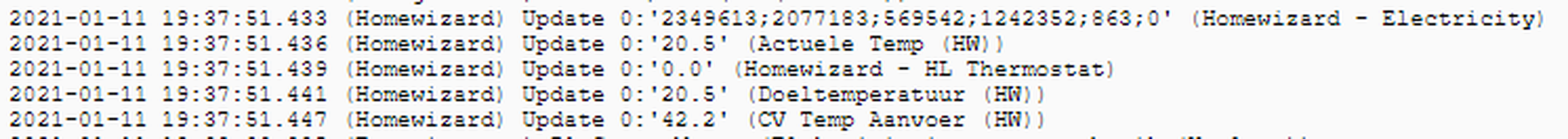

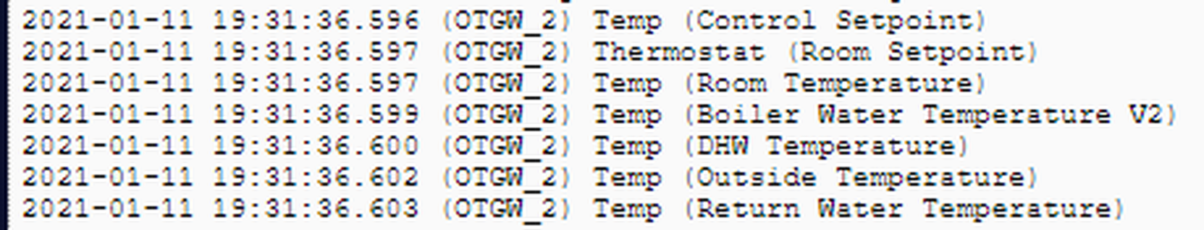

Uren later....
Van alles geprobeerd. Ook precies de configuratie instructies van de Nodo-shop gevolgd, incl. Watchdog I2C adres etc. Status:
- De OTGW werkt via serieel (FTDI uitgang) op OTmonitor programma.
- De NodeMCU werkt via Wifi als die los van / buiten de de OTGW via USB stroomt krijgt.
Maar als de NodeMCU in OTGW zit (onafhankelijk van positie van Rx/Tx jumpers), kan ik 'm nu geeneens meer benaderen.
De OTGW zelf lijkt wel te werken (Ledje knippert regelmatig en verbinding ketel-thermostaat is OK).
Ik wilde de OTGW weer naar een oude versie terugflashen maar die kan ik niet te vinden :(
Kan het zijn dat de ESP steeds wordt gereset? Wat doet die microcontroller onder de NodeMCU eigenlijk?
Ik gebruik in dezelfde draad ook de Homewizard Heatlink (dat gaat al die tijd al goed).
Dat is toch een robuuster en betrouwbaarder systeem. Die geeft helaas wel minder info (bv. niet de retour temperatuur). Maar er zitten bv. relais in zodat als de stroom eraf is, de communicatie tussen ketel en thermostaat direct gaat.
Maar ben er niet meer heel ver meer vandaan om de OTGW met een boog in de grote doos te gooien...
tenzij jullie nog tips hebben?

In de log van Domoticz zie ik:
Afbeeldingslocatie: https://tweakers.net/i/VXvt43jbVNfUHlm2TpxNKekbhnc=/full-fit-in/4000x4000/filters:no_upscale():fill(white):strip_exif()/f/image/bWTCjdS2APQtUouMeIo2J9jV.png?f=user_large
Af en toe komt ook de Error 3 door (altijd al zo geweest):
Afbeeldingslocatie: https://tweakers.net/i/6zoWDFKgrCHMYXTCRmw54qh2odg=/full-fit-in/4000x4000/filters:no_upscale():fill(white):strip_exif()/f/image/tgcVzxfN4ChodI3khiivw2ay.png?f=user_large
Bij de Homewizard komt wel meetdata mee:
Afbeeldingslocatie: https://tweakers.net/i/i6HoGyGTzb7H7ILFOb9hlwnP1MQ=/full-fit-in/4000x4000/filters:no_upscale():fill(white):strip_exif()/f/image/X7OcbDnlcMdq1k0GYBrR6SQ7.png?f=user_large
Het commando PS=1 maakt geen verschil.
Ik kwam ok tegen om het commando PR=Q te sturen. Dan is dit de respons
Afbeeldingslocatie: https://tweakers.net/i/6Wv7JhSm2NkpVtxAj_hqZ3zyQn0=/full-fit-in/4000x4000/filters:no_upscale():fill(white):strip_exif()/f/image/T8WFWLIHomTWcXszINyiDg8E.png?f=user_large
Stuur ik weer PS=0 dan krijg ik dit terug (maar geen update van temperaturen:
Afbeeldingslocatie: https://tweakers.net/i/wVYO454goQDBLXvxowKmKXAPo68=/full-fit-in/4000x4000/filters:no_upscale():fill(white):strip_exif()/f/image/Ivx8CuJlo4AVJO8WtIOVvSqE.png?f=user_large
Ik heb het idee dat het nog iets kleins is. Maar wat...

@WackoH het PR=Q command verteld je de reden van de laatste reboot, niet zo interessant voor nu :)
PS=0 dus de 'state' die domo 'vroegah' niet wilde. Soms duurde het even door domo zelf een ps=1 stuurt. dus als ik zelf een ps=0 stuurder ging het veel sneller. Het kan goed zijn dat andere oplossing prima werken, die werken mogelijk door alle messages zelf de decoden of omdat ze zelf al sneller een ps=1 sturen.
