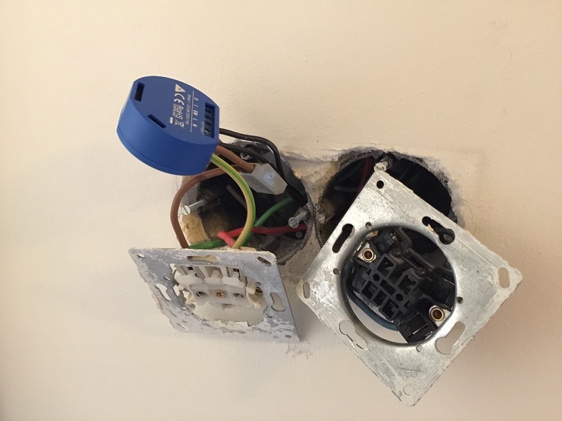

Zie hier een Shelly 1, geflashed met Tasmota die een lamp aanstuurt in combinatie met 2x wisselschakelaar.
De Shelly 1 zit tussen de lamp en de wisselschakelaar die oorspronkelijk aan de lamp hing. Zie figuur hieronder. Daarom niet relevant wat er verder nog aan schakelaars aanhangt!
Afbeeldingslocatie: https://www.klusidee.nl/Forum/afb/topic08408/hotel_schak.gif
Vanwege de ruimte wel alles verdeeld over twee inbouwdozen. Links de shelly 1 achter het stopcontact, en rechts de wisselschakelaar met nog wat doorverbindingen erachter...
Afbeeldingslocatie: https://tweakers.net/ext/f/FdfLwrWEv0nEQ39GPVxghfHG/full.jpg
Schakelen gaat met een duidelijk hoorbare klik overigens van het relais in de Shelly 1!
Ik heb eea nog niet dichtgedaan, dus weet nog niet of de Shelly en alle doorverbindingen passen achter het stopcontact en de schakelaar :z . Kan zomaar zijn dat ik nog eea moet verbouwen :X
Noot:
De kleurenmix komt door jaren 50 huis, en het niet meer hebben van een blauwe 0-draad. Heb maar ff aarde kleurtjes genomen...
[ Voor 5% gewijzigd door Mars Warrior op 14-01-2019 13:16 . Reden: Plaatje er bij van schakeling ]

Mars Warrior schreef op zondag 13 januari 2019 @ 15:21:
Noot:
Oef...kleuren mixen == uit den boze
  • Mars Warrior
  • Laatst online: 15-08 15:51
Mars Warrior
Earth, the final frontier
martinvdm schreef op zondag 13 januari 2019 @ 16:01:
Ach, dan zou ik hier maar niet een willekeurige centraaldoos openen :+
Door de vrolijke mix van NL en BE kleurenschema’s geldt hier altijd meten = weten
Dit zit nu in dit stopcontact, en de “L” kleuren kloppen (groen en bruin), en de schakeldraden zijn zwart 8)
De stroom is er niet afgeweest.
En voortaan zou ik vanwege het gepaste geweld om dit in te bouwen en dicht te krijgen toch voor soepele draden met draadeinden gaan. Het zweet stond op mijn voorhoofd :X

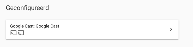

Herstart HASS even via Instellingen > Algemeen > Herstarten onder Serverbeheer.
Zie je dan nog steeds niet, check dan even via Instellingen > Configuraties of je daar wel DeCONZ entiteiten ziet:
Afbeeldingslocatie: https://i.imgur.com/avWtPGe.png

JBS schreef op zondag 13 januari 2019 @ 17:19:
Hmm, daar komt hij niet bij te staan?
Afbeeldingslocatie: https://i.postimg.cc/zvytXwkX/Schermafbeelding-2019-01-13-om-17-22-46.png
Moet ik wellicht de config.txt op de sd nog aanpassen? En zo ja, hoe doe ik dat. M'n mac roept namelijk zodra ik de sd kaart in de lezer steek dat deze niet beschikbaar is.
My middle finger salutes you.
barktus schreef op zondag 13 januari 2019 @ 17:24:
Ah, dan heb je de koppeling tussen DeCONZ en HASS nog niet gemaakt. In de Phoscon app: Gateway > Advanced > Authentica app. Klik dan in HASS integraties op 'configureer' achter deCONZ Zigbee gateway.

  • Judaz
Judaz
Ik vind flashen van Shelly niet nodig. Upgraden naar de laatste versie en je hebt oa MQTT support. Het schakelaar beheer met alle opties vind ik erg handig. Dan kan de schakelaar functioneren zoals je het wilt als home assistant offline is.

Judaz schreef op maandag 14 januari 2019 @ 10:46:
Aha. Eigenlijk nooit naar een standaard Shelly gekeken. TasmoAdmin gebruik ik ook, en dan is beheer van al je Tasmota spul wel fijn.
Maar wat bedoel je met "Dan kan de schakelaar functioneren zoals je het wilt als home assistant offline is"?
De Shelly zit aanesloten op een fysieke schakelaar, dus doet het altijd onafhankelijk van Home Assistant, dat is nu juist de clou toch met de Shelly :D

voel me heel dom, maar wat bedoelen jullie alemaal met shelly?
sk1nny666 schreef op maandag 14 januari 2019 @ 12:35:
Een ingebouwde wifi-schakelaar: https://shelly.cloud/shelly1-open-source/ :)

  • sk1nny666
  • Laatst online: 13-08 12:25
@Hmmbob @PuckStar thx.
dat zijn wel toffe apperaatjes.
ik heb nu een aantal lampen slim gemaakt met ikea tradfri, maar als iemand nu de schakelaar omzet gaat de lamp natuurlijk uit maar kan ik hem niet meer aan zeten via HA.
kan ik dat met die shelly ook afvangen? of is het vooral voor domme lampen met domme schakelaar?

sk1nny666 schreef op maandag 14 januari 2019 @ 12:47:
Omdat je deze modules achter je reguliere schakelaar plaatst, de schakelaar op de module aansluit en de lamp op de module kan je zowel met een slimme manier (app, Home Assistant) je lamp schakelen als met je ouderwetse schakelaar. Werkt wat dat betreft, qua idee, precies hetzelfde als modules van Qubino of Fibaro waar je veel over kan vinden, met het grote verschil dat de Shelly Wifi gebruikt en Fibaro en Qubino Z-Wave.
Het is een beetje een kruising tussen Sonoff wifi schakelaar en de Qubino/Fibaro modules.

  • sk1nny666
Hmmbob schreef op maandag 14 januari 2019 @ 12:49:
Omdat je deze modules achter je reguliere schakelaar plaatst, de schakelaar op de module aansluit en de lamp op de module kan je zowel met een slimme manier (app, Home Assistant) je lamp schakelen als met je ouderwtese schakelaar.
en je kan het ook zo gebruiken dat er altijd spanning op de lamp blijft?
en dat de oude schakelaar dus eigenlijk gewoon een HA switch word?
Dat durf ik je niet met zekerheid te zeggen, maar als je de lamp niet aan je module koppelt maar altijd van stroom voorziet, kan je die module natuurlijk wel als input gebruiken in home assistant. Het kan dus wel, maar typisch gezien gebruik je zo'n module juist met een lamp die zelf 'dom' is.
  • Kodess
  • Laatst online: 31-07 21:49
Hmmbob schreef op maandag 14 januari 2019 @ 12:55:
Dat durf ik wel te zeggen :P
Ja het kan gewoon, zet je gewoon niks op het schakeldraad van de Shelly.
Maaaar....
De shelly heeft ook gewoon een relais ervoor ingebouwd, ik zou verder zoeken naar apparaten die echt alleen zijn om te switchen, vb binary sensor van Fibaro. Wel een slecht voorbeeld want die is volgens mij vrij prijzig, maar er zal wel een chinees/oost europees alternatief zijn.

  • sk1nny666
Kodess schreef op maandag 14 januari 2019 @ 12:58:
Maaaar....
ja heb nu bijna alles op zigbee en dat werkt super.
alleen zit je nog met je oude schakelingen.
en ben naar een manier aan het kijken hoe ik dat betaalbaar kan oplossen.
en deze shelly is niet zo duur dus vandaar mijn vraag, ik snap dat die daar niet voor bedoeld is.
of heeft iemand daar nog andere oplossingen voor?
