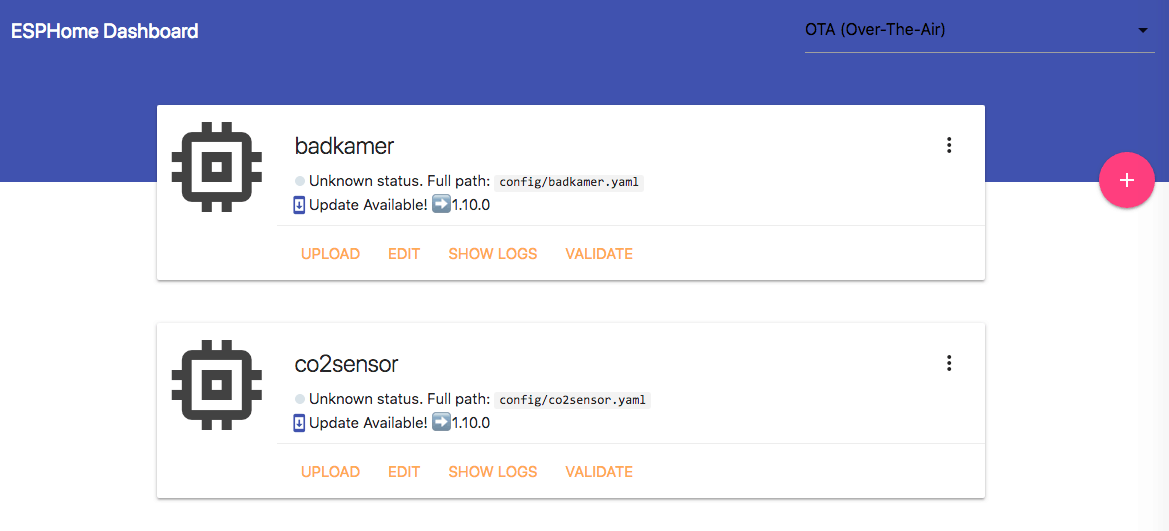

Dit changelog wijst mij op ESPHome. Zijn er hier die daar ervaring mee hebben? Ik ben toevallig afgelopen dagen bezig met een NodeMCU bordje om een "in bed" status te krijgen. Hardware heb ik nu simpel werkend, zou alleen nog of zelf een firmware moeten maken of dan een standaard iets gebruiken (zat al te kijken naar Tasmota en ESPEasy), maar als er zelfs een firmware is die je "Home Assistant style" kunt configureren/maken is dat ook wel interessant.
Ik heb mijn huis vol met espeetjes met ESPHomelib (of hoe het dan ook heet :) ). Het werkt erg goed. Simpele configuratie, logs automatisch over het netwerk, geen web interface ballast, zeer goede integratie met hass, actieve ontwikkeling d:)b
Dat nieuwe protocol ga ik binnenkort eens testen
Het nadeel van espeasy en tasmota is dat de configuratie op de ESP plaatsvindt waardoor backup lastiger is. Ook is esp32 niet ondersteund. Ik heb nu op mijn Linux servertje een folder met alle laatste versies die meteen met een backup mee draaien. Indien een ESP zou falen kan ik hem simpel uitwisselen.
Ik gebruik verschillende waaronder espeasy als gewoon een native sketch waarin communicatie met mijn de mqtt broker is opgenomen. Werkt allemaal prima.

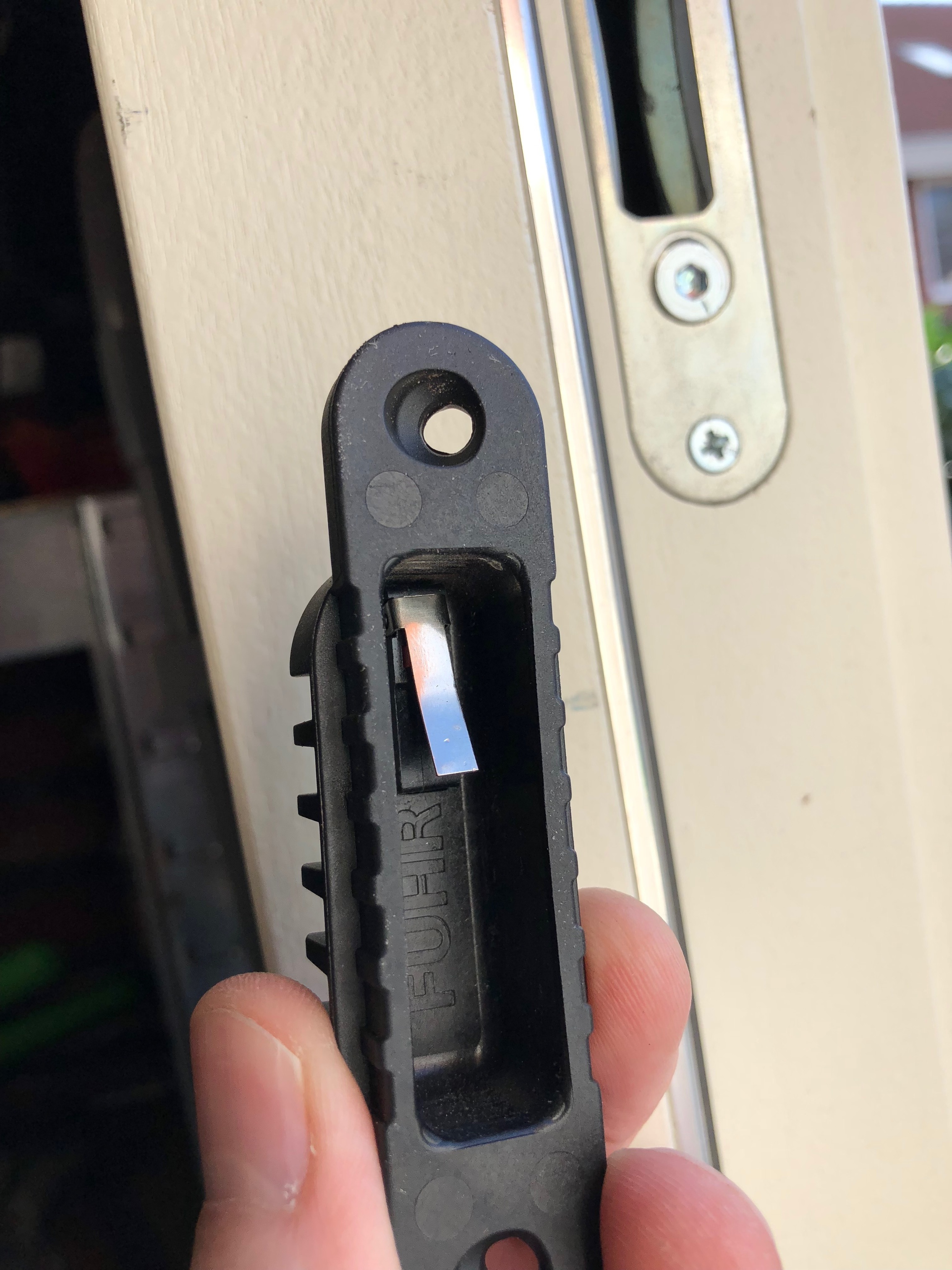

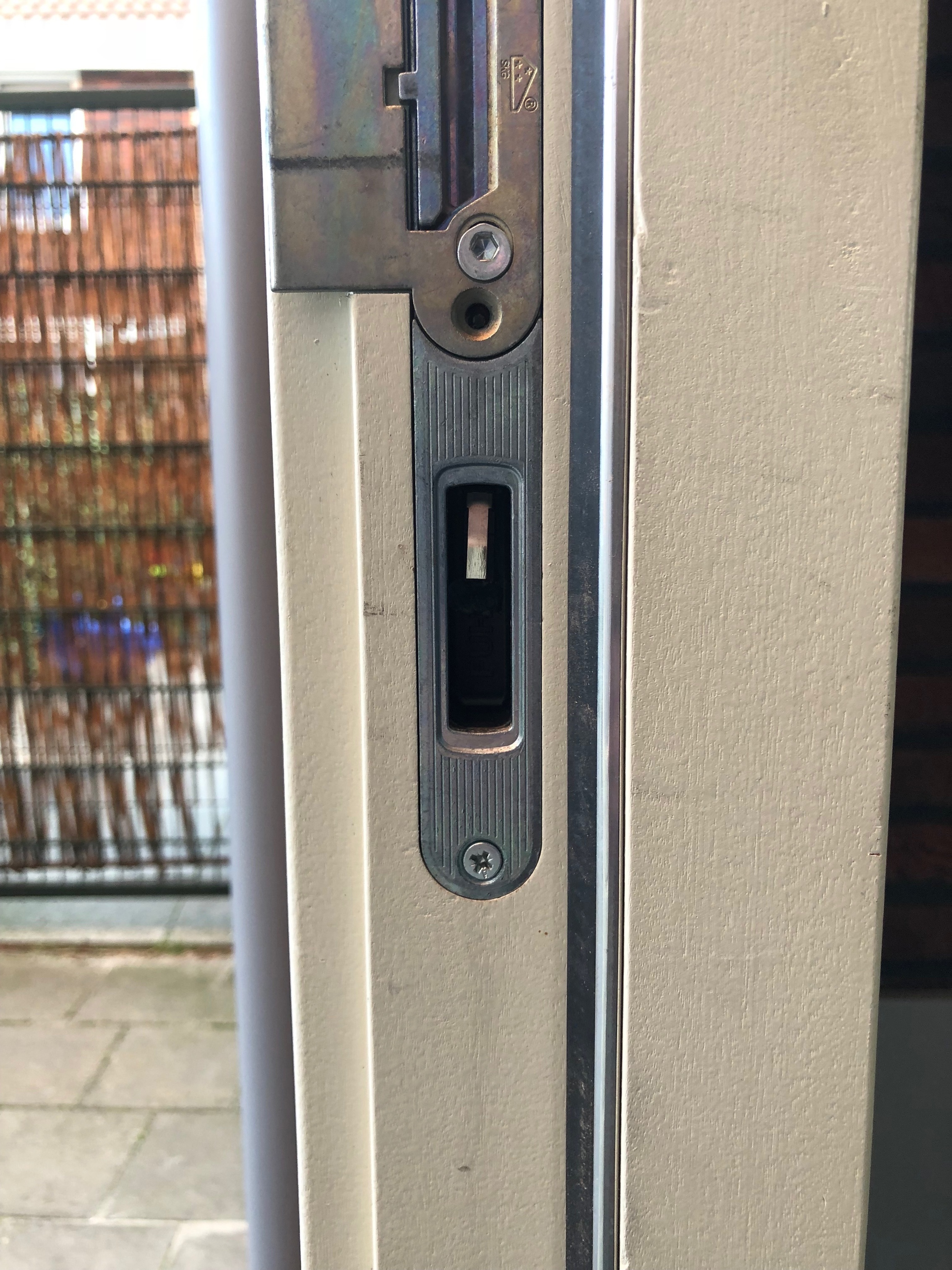

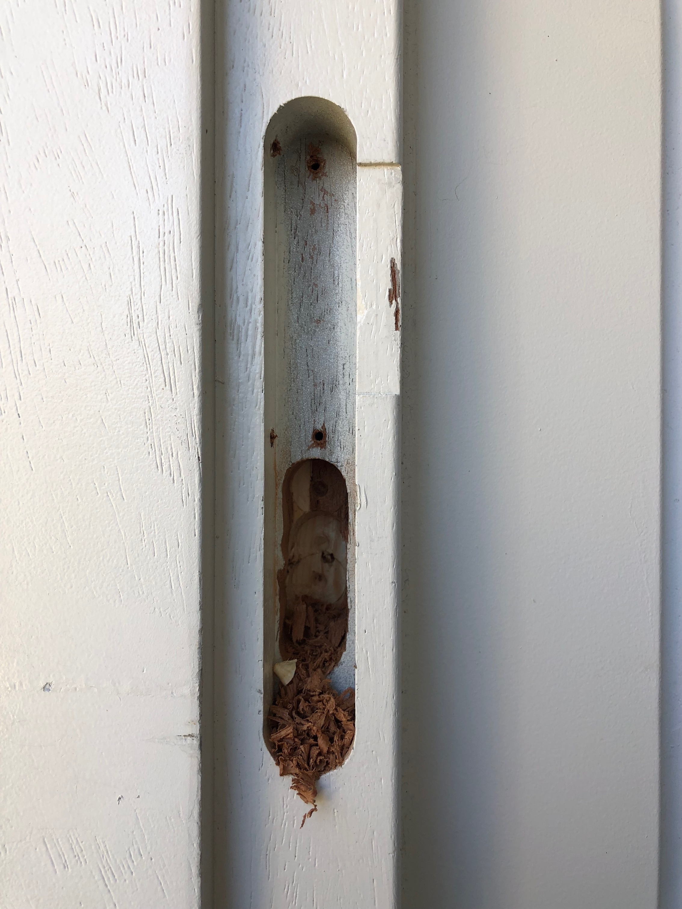

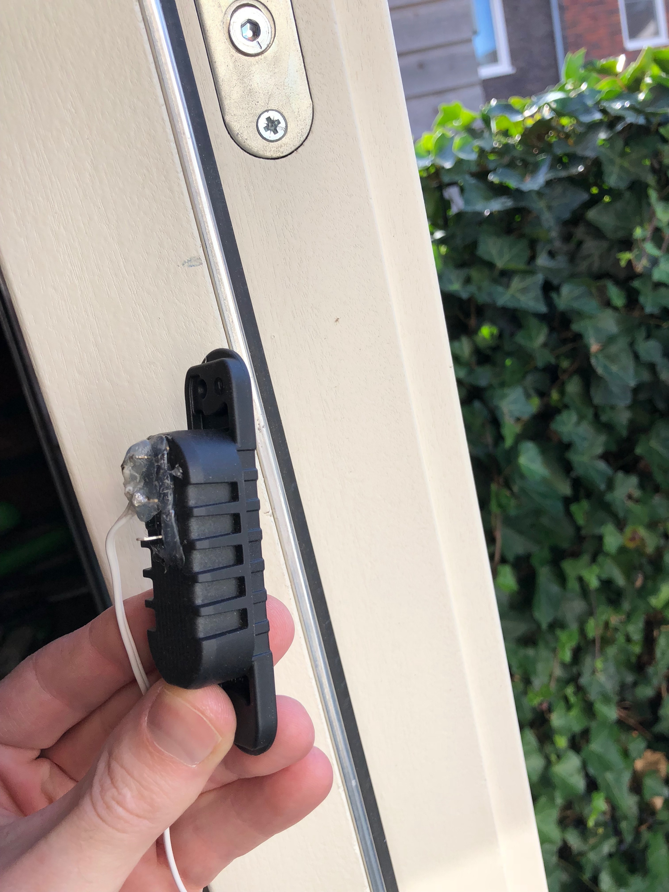

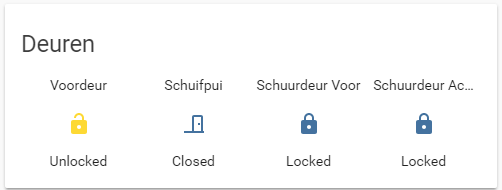

Martijn02 schreef op dinsdag 8 januari 2019 @ 15:52:

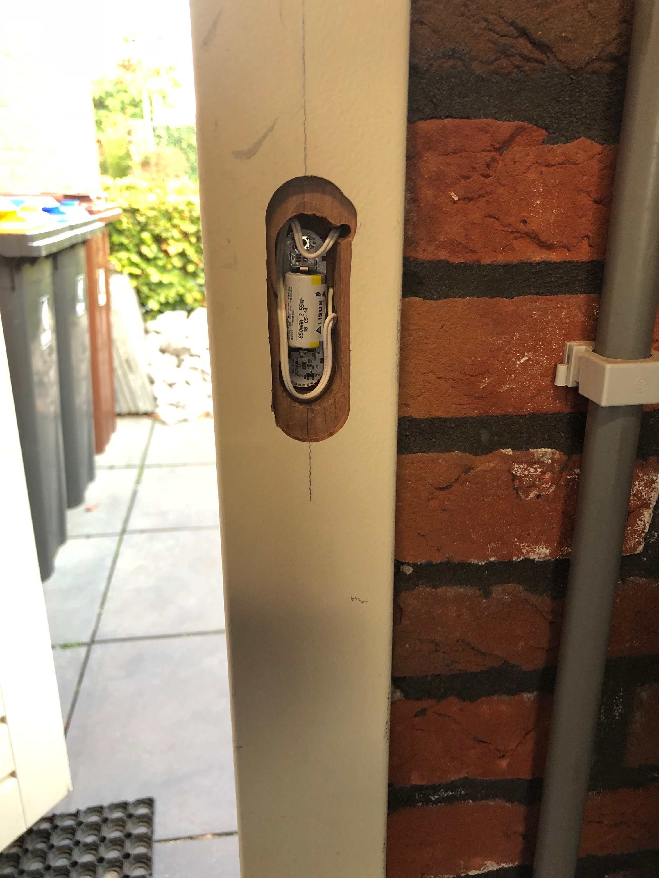

Ik ben hier ook nog wat show-and-tell verschuldigd. Het is alweer 2 maanden geleden, maar ik heb in navolging van de post van @lolgast ook een aantal sloten in mijn huis wat slimmer gemaakt.
Ik heb wat microswitches besteld bij AliExpress, en ook een aantal Neo Coolcam door-window sensoren.
De switch zit met 2 draadjes gesoldeerd op de plaats waar het reed-contact op het printje van de neo-coolcam zit/zat. Bij de deuren van mijn schuur heb ikeen gat aan de binnenkant van het kozijn gefreesd welke ik met een klepje afdek. Bij de voordeur vond ik dat niet netjes genoeg, en daar heb ik met een forstnerboor wat meer ruimte gemaakt achter de sluitkom waardoor het hele printje van de doorsensor in het houten kozijn achter de sluitkom zit. Het geheel zit daardoor onzichtbaar weggewerkt, en als de batterij leeg raakt dan hoef ik alleen 3 schroeven los te draaien om erbij te kunnen.
Gelukkig hebben we de foto's nog:
Home Assistant Lock Status
[Afbeelding][Afbeelding][Afbeelding: Draadje er aan gesoldeerd, en "afgewerkt" met wat hittelijm]
[Afbeelding: Binnenkant van het kozijn schuur][Afbeelding: Het resultaat bij de schuurdeur][Afbeelding: Voordeur met grotere ruimte achter de sluitkom]
[Afbeelding: Overzicht in Home Assistant]
Verder heb ik nog een truukje uitgehaald om de status van de voordeur een binary_sensor te houden, maar om ook de status van de deur (open/closed) weer te kunnen geven. Ik doe dat met een python_script wat getriggert wordt bij het openen en sluiten van de deur. Dit scriptje veranderd tijdelijk de device_class van het voordeurslot van lock naar door en weer terug.
Dat ziet er netjes uit! Nu heb ik een metalen sluitkom die aan de 'achterkant' gesloten is, voor de 2 resterende deuren wil ik dan ook de sluitkom modificeren zodat er een microswitch in past. Hopelijk is dat boren een beetje te doen....
De voor- en schuurdeur heb ik met veertjes van batterijhouders gedaan, eens kijken of het met microswitches ook goed gaat. Ben bang dat die veren uiteindelijk gaan afbreken na veel gebruik. We gaan het meemaken.

esphomeyaml:
  platform: ESP8266
  board: d1_mini
wifi:
  ssid: 'xxx'
  password: 'xxx'
mqtt:
  broker: '192.168.0.9'
  topic_prefix: zolder/temperatuur
  keepalive:
    seconds: 30
  discovery: True
# Enable logging
logger:
  level: DEBUG
ota:
dallas:
  - pin: GPIO05
sensor:
  - platform: dallas
    address: 0x0B0117B305E6FF28
    name: "Temperatuur Fien ventilatie"
    state_topic: zolder/kamerfien/ventilatie/temperatuur
    filters:
      - filter_nan:
  - platform: dallas
    address: 0x340517C053D6FF28
    name: "Temperatuur Dide ventilatie"
    state_topic: zolder/kamerdide/ventilatie/temperatuur
    filters:
      - filter_nan:
Daarna doe je vanaf de command line het volgende commando om Over The Air de node bij te werken. Je kunt ook alleen de logs bekijken
balk@bak:~$ esphomeyaml config/zoldertemp.yaml run
balk@bak:~$ esphomeyaml config/zoldertemp.yaml logs
Het voordeel vind ik dat het erg goed aansluit om Home Assistant door discovery of nu het nieuwe protocol. Deze sensors werden bijvoorbeeld zonder te configureren toegevoegd aan Home Assistant. Het is ook geschikt voor ESP32 (voor zover ik weet ESPEasy nog niet) en je kunt de configuratie centraal beheren en dus ook centraal backupen. Ik ben fan 8)
Ik heb overigens ook nog wat ESP Easy nodes en custom nodes draaien omdat ik nog geen moeite heb gestoken in het omzetten. Het werkt, dus waarom fixen?
Je kunt ook het dashboard gebruiken; hierin staan al je ESP nodes en kun je de logs bekijken, de configuratie editen en ook compileren/uploaden.
Afbeeldingslocatie: https://tweakers.net/ext/f/qoqeIhI3aDdAvPZpWOfMXms4/medium.png

balk schreef op vrijdag 11 januari 2019 @ 09:08:
ESPHome is een framework om ESP8266 en ESP32 chips mee te flashen en beheren, met behulp van yaml configuratie bestanden en standaard integratie met Home Assistant. Ik heb bijvoorbeeld een temperatuurmeting op zolder, en het enige wat ik daar voor heb gedaan is dit bestandje maken:
24
25
26
27
28
29
30
31
32
33
34
35
36
37
38
esphomeyaml:
  platform: ESP8266
  board: d1_mini
wifi:
  ssid: 'xxx'
  password: 'xxx'
mqtt:
  keepalive:
    seconds: 30
  discovery: True
# Enable logging
logger:
  level: DEBUG
ota:
dallas:
  - pin: GPIO05
sensor:
  - platform: dallas
    filters:
      - filter_nan:
  - platform: dallas
    filters:
      - filter_nan:
Nadat ik gisteren ESPHome dan tegen kwam deze 's avonds geprobeerd, en binnen een half uur had ik de waardes van een HX711 (druk/gewichtssensor) zichtbaar in Home Assistant. Enige probleem waar ik tegenaan liep was dat ik een hidden IoT netwerk heb en daar zou die niet mee verbinden.
ESPEasy en Tasmota had ik me ook al beetje in verdiept, maar met dezelfde tijd had ik daar net het bordje geflashed met de standaard firmware en verder nog niks. ESPHome lijkt voor mij dus de way to go te zijn.
@MrBarBarian Dat kan wel kloppen dan, want alles wat je tussen quotes zet wordt automatisch gelezen als string ;)
Nadeel van ESPhome is voor zover ik het begrijp is dat je geen integratie met andere software kunt maken? Natuurlijk kun je MQTT er naast configureren, maar als je daar toch mee bezig bent... ;) Ik gebruik Node-RED voor de automatisering, dan valt ESPhome dus af
[ Voor 53% gewijzigd door lolgast op 11-01-2019 09:17 ]
code: zoldertemp.yaml
24
25
26
27
28
29
30
31
32
33
34
35
36
37
38
esphomeyaml:
  platform: ESP8266
  board: d1_mini
wifi:
  ssid: 'xxx'
  password: 'xxx'
mqtt:
  keepalive:
    seconds: 30
  discovery: True
# Enable logging
logger:
  level: DEBUG
ota:
dallas:
  - pin: GPIO05
sensor:
  - platform: dallas
    filters:
      - filter_nan:
  - platform: dallas
    filters:
      - filter_nan:
Goede uitlag Top!
Nog even voor mezelf:
Als je dus een simpel boardje hebt met zo'n ESP chip kun je met ESPhome er iets op flashen waarmee het boardje doet wat jij wilt.
Nu heb ik enkele Shelly's onderweg en daar staat al software op die met MQTT overweg kan (en een webserver heeft). Heeft het dan nog voordeel om de moeite te nemen en dit ESPhome te flashen? Is toch weer een fysieke actie.
Zijn ze bijvoorbeeld zuiniger? Sneller? Door ESPhome?
Shelly staat al op de ESPhome site: https://esphomelib.com/es...off.html?highlight=shelly
