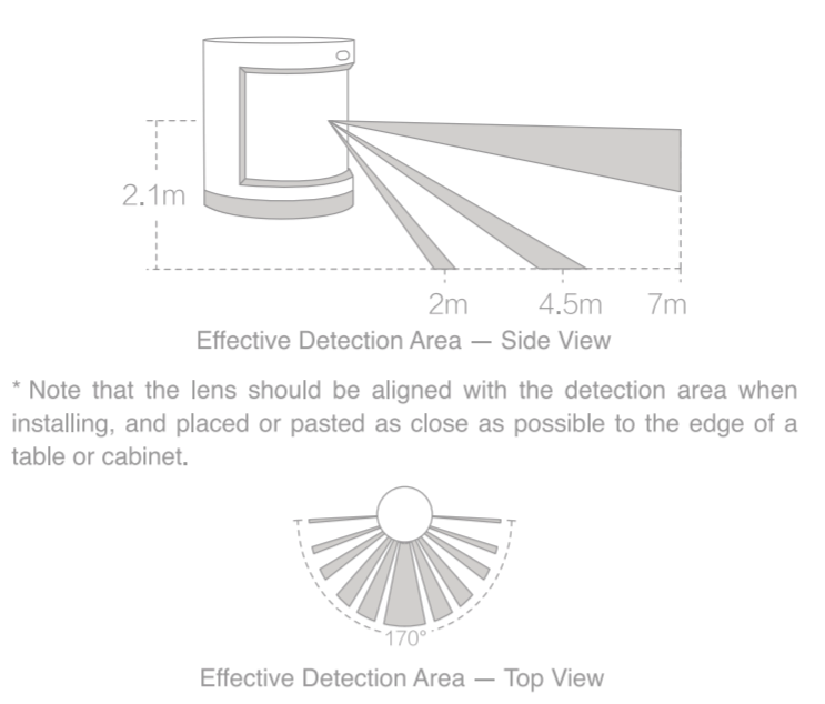

Nou een weekje met zigbee2mqtt en Aqara spulletjes aan de slag en het werkt op zich super.
Maar nou heb ik al 2x in het donker gestaan omdat een motion sensor gewoon niet triggerde, dat had ik met mijn nodeMCU's echt nooit. Afstand is ook niet te groot ofzo. Het moet toch gewoon 100% van de tijd werken lijkt me, ga je dan met je 'smart home' :P

  • dof
  • Laatst online: 23:09
dof
Verwijderd schreef op woensdag 2 januari 2019 @ 21:58:
Moeilijk zo te zeggen, maar ga analyseren:
In je zigbee2mqtt log scherm moet je bij de detectie met body sensor zoiets zien:
zigbee2mqtt:info 2019-1-2 22:03:02 MQTT publish: topic 'zigbee2mqtt/0x00158d000125a168', payload '{"occupancy":true,"linkquality":34,"battery":99,"voltage":3015}'
Als dat oke is dan verder kijken of het doorkomt in home assistant in b.v. de "States" lijst. (Onderaan in de "developers tools" onder
Daarna in je Lovelace, automatons, etc etc.
De sensor heeft een bereik van max 170 graden, maar "kijkt" niet omhoog, daar moet je een beetje rekening mee houden. Zie plaatje
body sensor
[ Voor 13% gewijzigd door dof op 02-01-2019 22:21 ]
