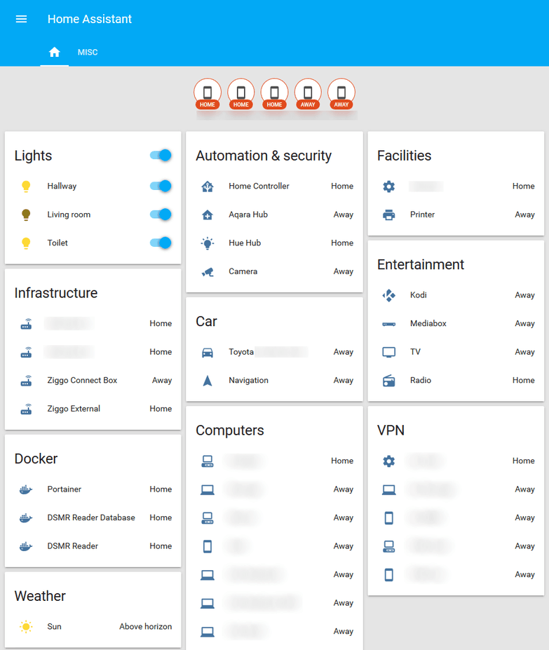

Check config gaf nooit opmerkingen, maar in de docker logs van m'n home assistant container zag ik dit:
2018-12-29 22:45:49 ERROR (SyncWorker_0) [homeassistant.util.yaml] YAML file /config/configuration.yaml contains duplicate key "sensor". Check lines 135 and 178.
Was van een niet-werkend script dat er al even instond. Dan maar gecomment en nu wel werkend :)
Ik heb ook idd nog een name toegevoegd en geen idee of het wat uitmaakt, maar platform: mqtt ipv "mqtt".
Afbeeldingslocatie: https://i.imgur.com/osvQvsu.png

Zo, even een post met daarin de situatie. Goede dingen en slechte dingen, en misschien ideeën die kunnen worden overgenomen of voer voor discussie zijn.
Afbeeldingslocatie: https://tweakers.net/ext/f/qEK3vWEgGvLs7ZCYOYZKqzYK/full.png
De eerste paar dagen 'live' i.p.v. in de testomgeving.
- Presence detection valt tegen. Een Bluetooth LE probleem. Geen betrouwbare WiFi client state met meerdere ap's.
- Scannen naar individuele IP's levert op dat de router away is als andere computers aan zijn. Bij het scannen naar 192.168.1.0/24 plus daarbij een lijst met exclude's gaat het wel goed en is hij altijd thuis.
- Wat instabiliteit. Soms komt de webinterface niet meer op bij herstarten in HA zelf en moet het via Docker gereset worden.
- Het liefst zou ik hide_if_away toepassen op de computers groep, maar het blijkt dat dan ook 'away' states niet meer in het logboek komen.
- Voor het minste of geringste al veel recorder/logbook/history meldingen. Prima, zo werkt HA nu eenmaal. Daarom een aardige lijst met exclude's opgezet voor die drie components. Vandaag nog even history_graph verbouwen.
N.a.v. screenshot. Die Ziggo Connect Box staat in bridged mode en is een soort spook die soms wel bereikbaar is. Geen probleem. Mediabox moet nog aangesloten op het netwerk en dient dan als switch met daarop de TV en de Kodi Raspberry Pi 1. Stel gerust vragen als je verder iets wilt weten.
Die openwrt_hass_devicetracker gaat echt de spil zijn. Als die betrouwbaarder en sneller wordt zijn er goede dingen mogelijk. Veel hoop is er echter niet. Beetje verbazend hoe weinig mensen er op OpenWRT en HA zitten én die twee willen linken. Tijd om zelf maar wat geavanceerder bash te leren toepassen.
Volgende week zal de Aqara er wel zijn en wordt het slim maken, los van presence detection op WiFi apparaten, vast wat makkelijker en stabieler.

Saturnus schreef op maandag 31 december 2018 @ 16:44:
My 2 cents:
- Ik heb de recorder andersom ingesteld. Dus met includes (en maar een paar excludes in het sensor domein.
24
recorder:
  db_url: sqlite:///data/home-assistant_v2.db
  include:
    domains:
      - automation
      - binary_sensor
      - climate
      - device_tracker
      - input_boolean
      - input_number
      - media_player
      - switch
      - light
      - script
    entities:
      - sensor.batt_achterdeur
      - sensor.batt_raamxxx
      - sensor.batt_smokebeneden
      etc.
  exclude:
    entities:
      - sensor.fibaro_system_fgwpef_wall_plug_exporting
  purge_interval: 2
  purge_keep_days: 15
En de logger:
logger:
  default: warn
  logs:
    homeassistant.components.automation: info
    homeassistant.components.notify: info
    homeassistant.components.scripts: info
    homeassistant.components.device_tracker: error
    homeassistant.components.http: error
Presence detectie op ping gewoon de paar telefoons opgegeven. De router/modem boeit mij niet want als die echt down is werken Hass notificaties naar buiten toe ook niet meer.
Computers/laptops neem ik niet mee in presence detectie want die kunnen soms ook aan staan als we niet thuis zijn.
Waarom wil je al je computers, mediaplayers enzo tracken?
  • Saturnus
@PuckStar
@martinvdm
Ja het ligt er aan wat je met HA wilt denk ik. Sommige van de apparaten gaan terugkomen in automation conditions. Bijvoorbeeld de lampen op een bepaalde stand te zetten als de TV wordt aangedaan. Maar dat rechtvaardigd waarschijnlijk nog niet het volledig monitoren. Ik vind het leuk om te zien en bij te houden. Snel overzicht van wat de situatie in huis is, ook op afstand.

Om te experimenteren (en misschien later te gebruiken in thuis/weg scenes) wil ik dat het systeem detecteert of bepaalde apparaten in huis aanwezig zijn. Daarnaast wil ik mijn KODI systeem met LG webOS TV tezamen gaan aansturen om te testen.
De device_tracker ben ik op 2 manieren aan het testen: middels DDWRT en NMAP platforms.
Hieronder een screenshot van de geschiedenis van vandaag.
Afbeeldingslocatie: https://i.ibb.co/S6f5bSb/2019-01-01-18-27-42-Home-Assistant.png
TV werkt, buienradar werkt en de device_tracker lijkt te werken. Echter, de states van zowel de DDWRT device tracker (bovenste paarse balken) als van de NMAP (zowel de bovenste paarse balken (draadloze devices) als onder (bedraad, NMAP is later ingeschakeld dan de DDWRT tracker) zijn echter constant, terwijl dit niet klopt? Ik weet zeker dat 3 van de draadloze apparaten (onze mobieltjes) de hele middag de deur uit zijn geweest.

Iemand enig idee waar dit aan kan liggen? Dat mijn devices dus continu op "Thuis" staan, terwijl ze wel gewoon netjes de state "not home" krijgen (bijv. als ik mijn mobiel uit zet).
Sorry als dit al "asked-and-answered" is, maar ik heb dit topic al doorzocht en de site van HASS, inclusief het gebruiksforum. Overigens heb ik ook een tijdje met alleen de DDWRT device_trackers gedraaid, zelfde probleem... Ik hoop dat iemand me hier mee kan helpen!

  • Saturnus
DFKT schreef op dinsdag 1 januari 2019 @ 18:49:
Probeer hide_if_away: false voor alle relevante items. Ik zie het in je config, mogelijk ook nog in known_devices. Met die optie op true mis ik hier de away vermeldingen in het logbook. Wat mij betreft is dit een bug.

  • DFKT
  • Laatst online: 08-11 17:42
Saturnus schreef op dinsdag 1 januari 2019 @ 20:28:
Het lijkt er op dat je gelijk hebt. Wat een rare bug... Thanks!

  • Saturnus
DFKT schreef op dinsdag 1 januari 2019 @ 22:34:
Github even gecheckt en de melding gevonden. Al lang bekend maar nog niets mee gedaan helaas.
Laat graag ook een reactie achter zodat het weer aandacht krijgt. :)
