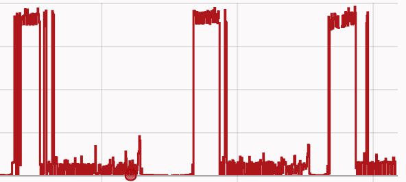

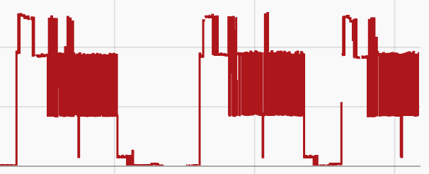

royduin schreef op maandag 17 december 2018 @ 20:36:
Iemand tips voor het monitoren van een wasmachine en droger middels een pricewatch: TP-Link Wi-Fi Smart Plug HS110? De wasmachine gaat wel goed (draait nu voor de 3e keer vandaag):
En een notificatie tussen de 0.5 en 1.5 watt, echter krijg ik nu ook een melding wanneer ik alleen de wasmachine aanzet maar nog geen programma start. Dan de droger:
Hetzelfde probleem maar daar ook nog dat ik meerdere meldingen krijg wanneer de droger klaar is. De trommel in de droger draait om de x tijd nog even een rondje tot deze uitgezet wordt (anti kreuk functie dacht ik). Dat zorgt ervoor dat het wattage aan het einde op en neer gaat van 160 naar 1.2.
Wat zijn de mogelijkheden? Eigenlijk moet een notificatie 1x gestuurd worden wanneer het wattage onder de 2 watt komt nadat deze gemiddeld het afgelopen half uur boven de 1000 is geweest. Tips?
Ik gebruik deze code als voorbeeld. Mijn droger draait ook wat na, dus daar heb ik de ondergrens op 20W gezet (zie onderaan).

- id: wasmachine_01
  alias: Washer Start
  trigger:
    platform: state
    entity_id: sensor.washer_pwrup
    from: 'False'
    to: 'True'
    for:
      minutes: 3
  action:
  - service: input_boolean.turn_on
    entity_id: input_boolean.washer_switch
- id: wasmachine_02
  alias: Wasmachine Klaar
  trigger:
    platform: state
    from: 'True'
    to: 'False'
    for:
      minutes: 3
  condition:
    condition: state
    state: 'on'
  action:
  - service: notify.pushbullet
    data:
      target: device/Nexus5X
      message: Wasmachine is klaar!
  - service: notify.telegram
    data:
  - service: input_boolean.turn_off
- id: droger_01
  alias: Dryer Start
  trigger:
    platform: state
    entity_id: sensor.dryer_pwrup
    from: 'False'
    to: 'True'
    for:
      minutes: 3
  action:
    entity_id: input_boolean.dryer_switch
- id: droger_02
  alias: Droger Klaar
  trigger:
    platform: state
    from: 'True'
    to: 'False'
    for:
      minutes: 3
  condition:
    condition: state
    state: 'on'
  action:
    data:
      message: Droger is klaar!
    data:
En sensors.yaml
- platform: template
  sensors:
    washer_pwrup:
      value_template: "{{ states('sensor.wasmachine_power') | int > 3.4 }}"
    dryer_pwrup:
      value_template: "{{ states('sensor.droger_power') | int > 20 }}"
  • remcoXP

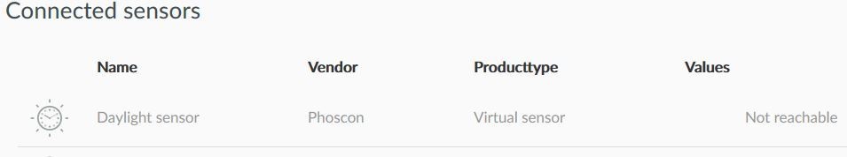

best gaar en niet helemaal hass related. maar ik heb een node die niet meer bereikbaar is. Het is een plug die gewoon fysiek kapot is. Dus netjes excluden is geen mogelijkheid. Maar hij blijft mooi in het geheugen van de aeon stick staan. ik heb al een windows tooltje getest maar dit werkte niet, en de handleiding om zwave te stoppen, de config te editen (verwijderen van het stuk wat de dode node betreft) en dan weer te starten.
Helaas werkt ook niet, heeft iemand hier dit al eens meegemaakt.

  • JBS
JBS
TCroezing schreef op dinsdag 18 december 2018 @ 11:52:
Bdw.: Ik heb alleen temp/hum sensoren toegevoegd, en kreeg er wel tot mijn verbazing een Daylight sensor gratis bij (die het tuurlijk niet doet...) 8)7
Daarvoor kun je ook de standaard sun entiteit in HASS gebruiken. Wanneer je de locatie in je configuration.yaml juist instelt, is die best handig en uitgebreid:
Afbeeldingslocatie: https://i.imgur.com/ipzDvEH.png

  • TCroezing
  • Laatst online: 06:31
JBS schreef op dinsdag 18 december 2018 @ 11:55:
Ha, die gebruikte ik al, maar ik bedoel de Daylight sensor die in de Phoscon spontaan erbij komt:
Afbeeldingslocatie: https://tweakers.net/ext/f/5gz9qcqSz6AflIzhuLDbY7fE/thumb.jpg

  • JBS
JBS
TCroezing schreef op dinsdag 18 december 2018 @ 12:04:
Die zou moeten werken na het inschakelen van de 'Internet Service' in de oude Wireless Light app (te openen via de Help pagina in de Phoscon app) en het herstarten van DeCONZ.
Afbeeldingslocatie: https://i.imgur.com/BRlgaOW.png
