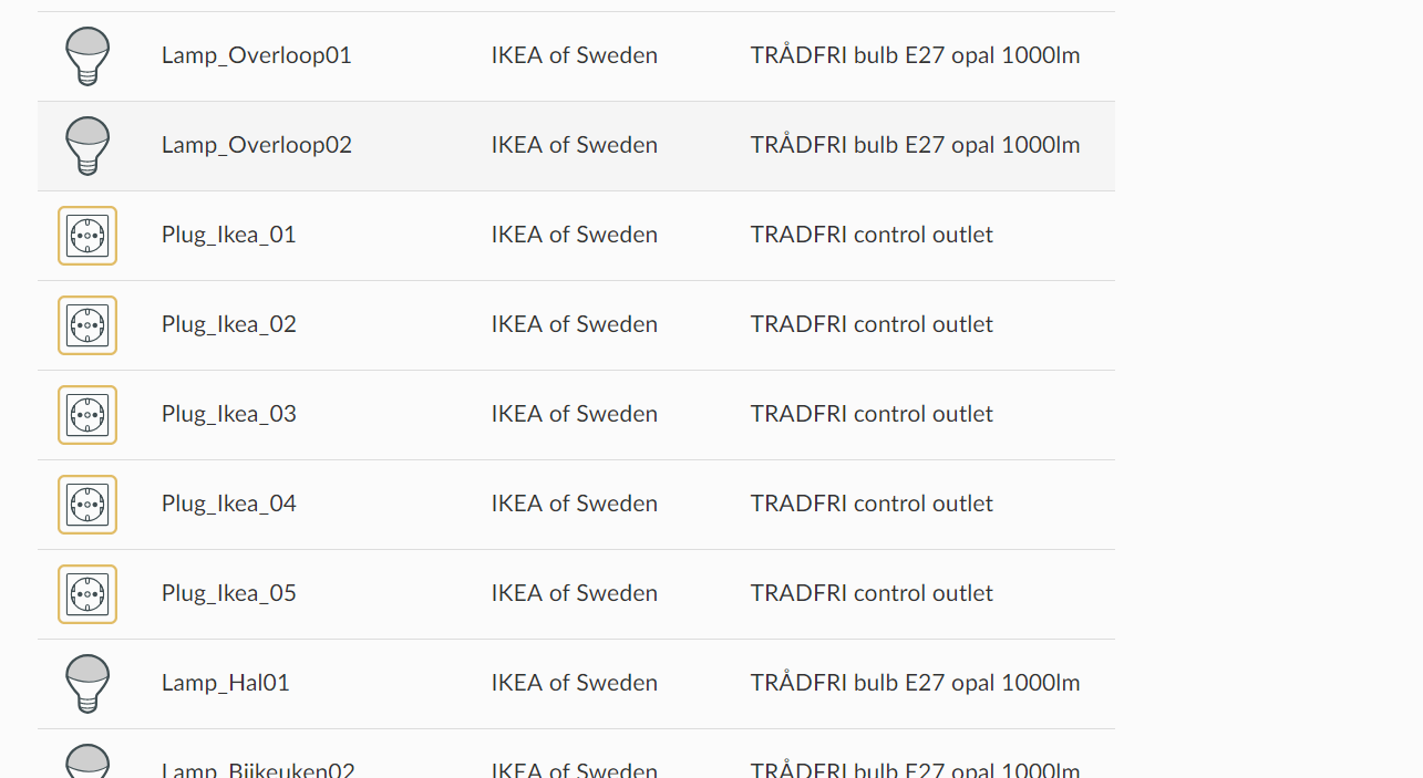

Plug is ondersteund, dat gaat over de nieuwe afstandsbediening die je nu bij de plug kunt kopen als je de link naar het issue leest maar dat is een kwestie van tijd (niet lang gezien de snelheid @ deconz ontwikkelingen) plug zelf staat als ondersteund op de pagina :)
Afbeeldingslocatie: https://tweakers.net/ext/f/tSITsvK5gMjceLtzOuil54fb/medium.png

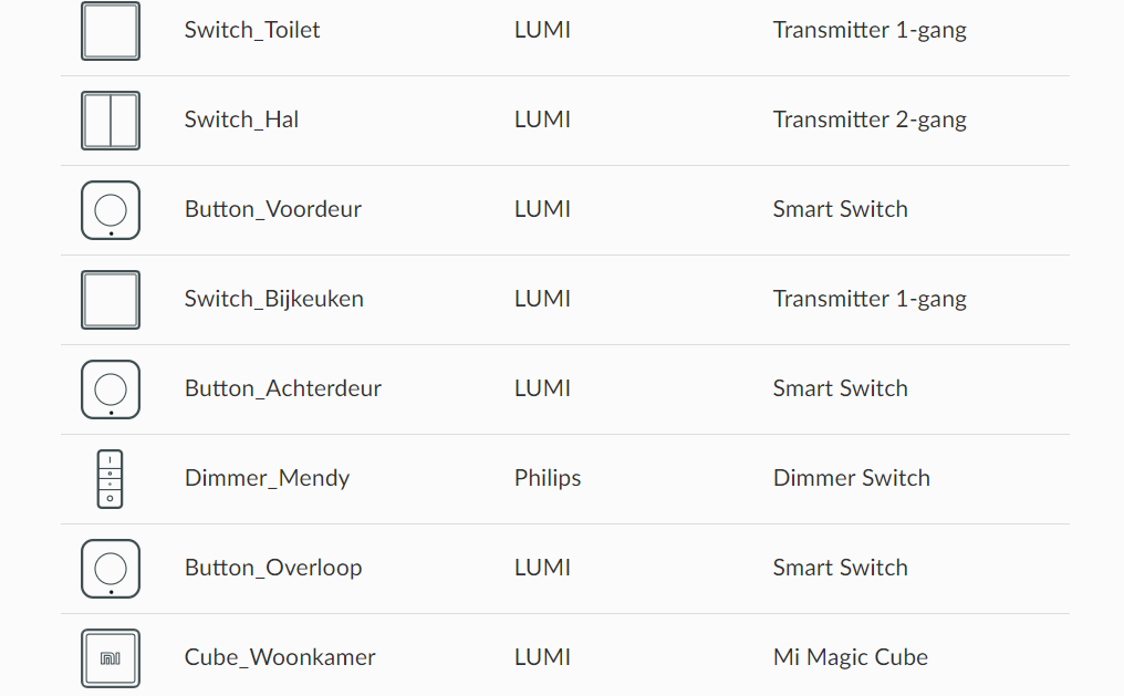

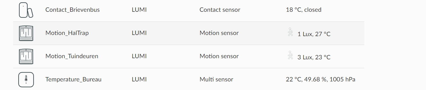

  • lubbertkramer
  • Laatst online: 20:23
Thoit schreef op vrijdag 26 oktober 2018 @ 10:05:
Heb je toevallig ook de Cube en Body sensor werkende? Indien dat eenvoudig toe te voegen is, ga ik deze stick proberen. Jammer van de Elelabs stick..
Jazeker, heb meerdere zaken van Xiaomi aan Deconz hangen, contact sensoren, motion sensoren, enkele/dubbele (remote) schakelaars, temp sensoren, knoppen en de cube. Op dit moment een 50 xiaomi devices gekoppeld aan deconz naast ikea/hue spullen :) Meer Tweakers hebben dit waaronder @JBS die ook in dit topic actief is :)

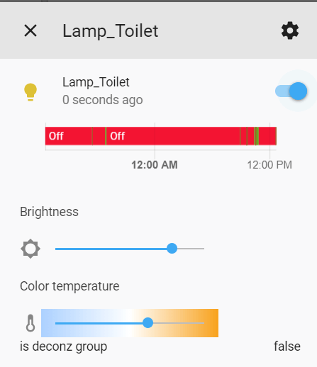

  • lubbertkramer
sloth schreef op vrijdag 26 oktober 2018 @ 12:34:
Kan je hierbij ook vanuit HA de kleurtemperatuur veranderen of de lampen dimmen?
Ja, helderheid en warmte kun je regelen. Kleur vast ook wel maar ik heb geen Ikea kleurlampen (werkt bij mijn strips/lampen van Hue/Lifx/Gledopto etc wel).
Voorbeeld float lamp van Ikea:
Afbeeldingslocatie: https://tweakers.net/ext/f/KI9PJ89sBBdumvz1QdoDcKBD/full.png
ik werk met scenes, hierdoor is de lamp op een x helderheid en dergelijke op bepaalde tijden
#* TOILET - OVERDAG
- name: toilet_dag
entities:
light.lamp_toilet:
state: on
brightness: 200
#* TOILET - AVOND
- name: toilet_avond
entities:
light.lamp_toilet:
state: on
brightness: 150
#* TOILET - NACHT
- name: toilet_nacht
entities:
light.lamp_toilet:
state: on
brightness: 75
en de automation voor als de schakelaar aangeklikt is:
#* TOILET switch_toilet
- id: '100'
alias: switch_toilet
trigger:
platform: event
event_type: deconz_event
event_data:
event: 1002
action:
#- service: timer.start
# entity_id: timer.switch_toilet
- service: scene.turn_on
data_template:
entity_id: >-
{% if now().hour >= 0 and now().hour < 6 and is_state("light.lamp_toilet", "off") %}
scene.toilet_nacht
{% elif now().hour >= 6 and now().hour < 18 and is_state("light.lamp_toilet", "off") %}
scene.toilet_dag
{% elif now().hour >= 18 and now().hour < 24 and is_state("light.lamp_toilet", "off") %}
scene.toilet_avond
{% elif is_state("light.lamp_toilet", "on") %}
scene.toilet_uit
{% endif %}
[ Voor 70% gewijzigd door lubbertkramer op 26-10-2018 12:49 ]
Klopt. Let hierbij op dat sommige devices niet in de Phoscon app getoond worden, maar wel degelijk events naar HASS sturen. Concreet voorbeeld hiervan is de Xiaomi Aqara Vibration Sensor:
