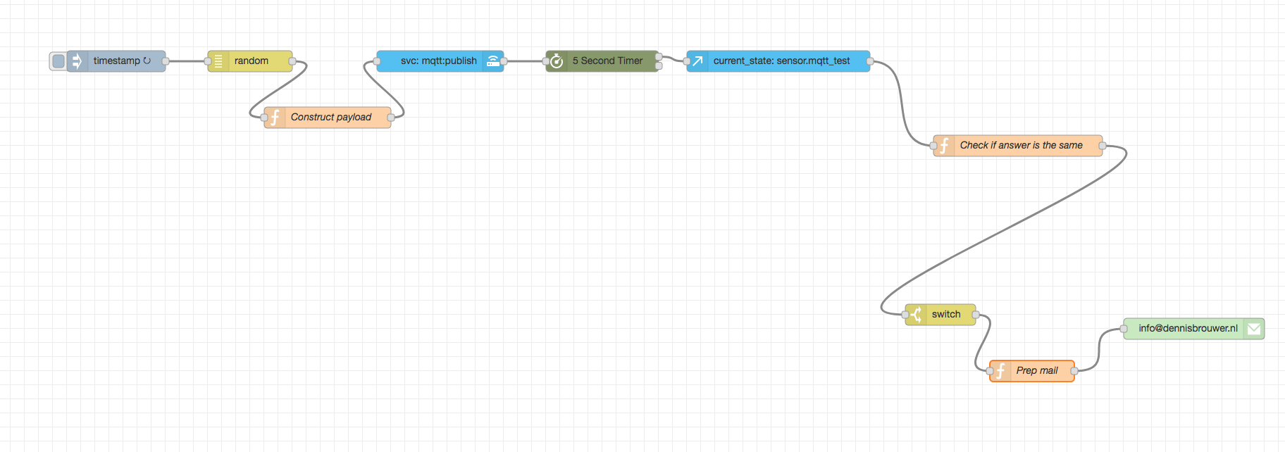

Ik ben toch nog een keer begonnen met Node-Red. HA krijgt het in mijn ogen steeds moeilijker met het snel uitvoeren van automations, of mijn geduld is afgenomen..
Ik weet niet hoe het komt, maar om een of andere reden is mijn denkwijze blijkbaar anders dan de vorige keer waardoor de subflows(?) simpeler zijn. Dat dit

  • DennusB
Hier mensen die Mosquitto hebben draaien die aan Home-Assistant geknoopt zit? Ik lijk het niet voor elkaar te krijgen hier... maar snap niet waarom!
  • UTMachine
  • Laatst online: 16:03
DennusB schreef op woensdag 25 juli 2018 @ 12:37:
Yups, draait het perfect :P En wat lukt er niet?
@DennusB Ja, werkt perfect. Maar misschien iets meer info geven in wat je gebruikt. HassIO met addon? Lokale installaties? Docker containers?
@DeadMetal Ook die oplossing met input_boolean, nodered functie, is nodeloos ingewikkeld voor een functie die in HA gewoon out-of-the-box werkt in een automation. Ik laat het voorlopig zo, het werkt :)
[ Voor 6% gewijzigd door lolgast op 25-07-2018 13:10 ]
  • DennusB
UTMachine schreef op woensdag 25 juli 2018 @ 13:09:
lolgast schreef op woensdag 25 juli 2018 @ 13:10:
Heb zelf een Mosquitto bakje draaien. Connecten gaat prima, want ik zie in Mosquitto 1 connected client. Op deze pagina (https://www.home-assistant.io/docs/mqtt/testing/) staat hoe je het kan testen. Dus ik drop zo'n berichtje in dat topic, maar vervolgens krijg ik niet die Bus Handler entry te zien in de logging... dus het lijkt alsof hij het bericht niet oppikt uit de queue?
@DennusB Dat kan kloppen, want HA ontvangt het bericht niet. Dat doet je losstaande Mosquitto :)
1. Download MQTT.fx en connect naar Mosquitto
2. Maak in HA even een nieuwe sensor aan
YAML:
- platform: mqtt
  state_topic: "homeassistant/test"
3. Via MQTT.fx, publish een bericht naar topic homeassistant/test
4. Lees status uit in HA
  • DennusB
lolgast schreef op woensdag 25 juli 2018 @ 13:27:
YAML:
- platform: mqtt
Cool! Handig tooltje, en ja, dan werkt het inderdaad wel!

Thx voor je hulp met MQTT iig. Daardoor heb ik nu een test flow kunnen bouwen :
Afbeeldingslocatie: https://tweakers.net/ext/f/LAq3mhc6dxevcze18g5XmjMD/medium.png
Schiet een berichtje door HA door de queue en terug naar een sensor in HA. Die waardes worden vergeleken, als t niet klopt is er een deel plat en krijg ik een mail! :)
