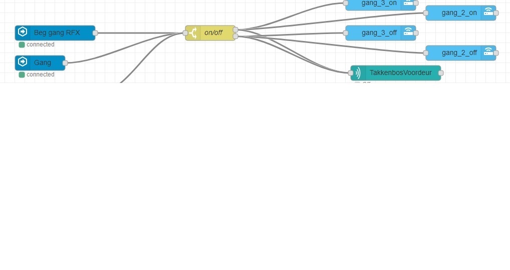

  • SlinkingAnt
Een Node-RED vraagje:
Ik probeer door middel van deze workflow een notificatie te versturen:
Afbeeldingslocatie: https://i.imgur.com/Vfh6Azs.png
De debug-msg rechtstreeks uit de function Data geeft netjes het msg.payload-object weer zoals door de functie gemaakt wordt. De debug-msg na de Notify-service call heeft een 'object-empty' payload.
De notify-service werkt wel als ik zelf een valide JSON rechtstreeks in de service-call aanmaak, dus dat is niet het probleem, zelfs al 2 verschillende notify-services geprobeerd.
Iemand die zit wat ik fout doe?

  • SlinkingAnt
SlinkingAnt schreef op vrijdag 20 juli 2018 @ 18:57:
Inmiddels opgelost, na voor een 4de keer het voorbeeld op YouTube bekeken te hebben, bleek m'n JSON-code in de function niet correct te zijn, ik miste de "data" : { <knip> }
Goed

  • jossie67
  • Laatst online: 28-09 20:09
Ik ben bezig om automations in Node-Red te zetten.
bv een motion in de gang. Als er motion is moet het licht aangaan. maar alles tussen een bepaalde tijd.
De basis heb ik al maar hoe regel ik met de bepaalde tijd?
Afbeeldingslocatie: https://tweakers.net/ext/f/gR3mZe2Gq9EUr6880OOEA5Xc/full.jpg
[ Voor 31% gewijzigd door jossie67 op 23-07-2018 14:07 . Reden: plaatje ]
  • Nnoitra
  • Laatst online: 12:36
jossie67 schreef op maandag 23 juli 2018 @ 13:58:
https://flows.nodered.org...contrib-time-range-switch
Sarcasm is my superpower! What's yours?
Dit soort dingen regel ik in HA zelf, pas als het complex wordt pak ik Nodered erbij. In de praktijk gebruik ik node-red om data te consumeren van diverse bronnen en die MQTT op te gooien. De meeste rules leven dan gewoon in HA op basis van de MQTT-data die HA dan weer binnenkrijgt.
  • jossie67
Verwijderd schreef op maandag 23 juli 2018 @ 14:41:
Heb ik ook gedaan, alles zit bij mij sowieso ook in Node-Red.
Ik merkte wel dan een automation in Node-red sneller reageerd dan in Hassio
En ik vind het overzichtelijk in Node-Red. maar iedereen heeft zo zijn voorkeuren
